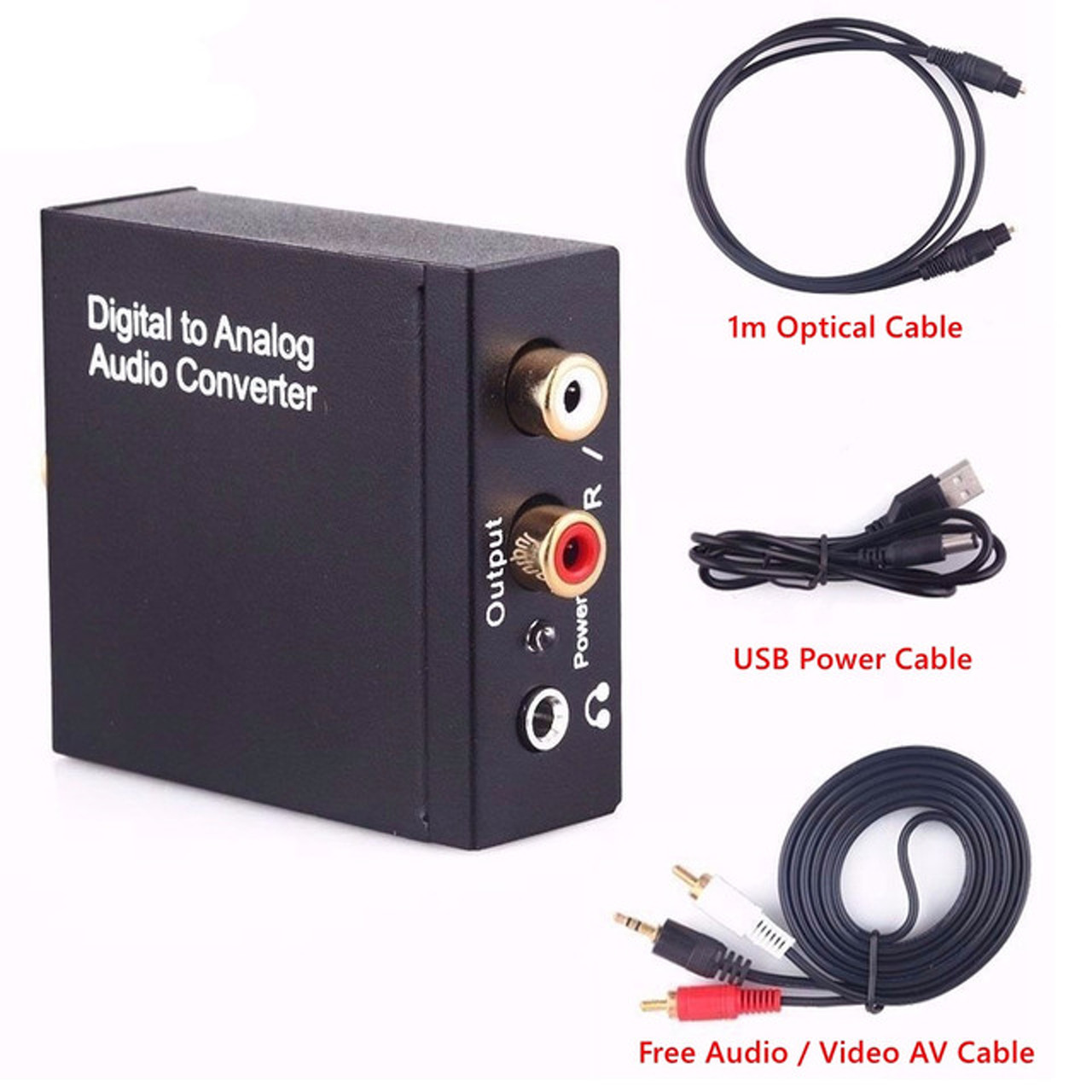

(#) djnyary válasza tothbela hozzászólására (») Jan 24, 2018 /
Nekem van egy ebay-ról rendelt DAC-om. Azzal nyilván nem jön át a "zaj" viszont a saját tápjával alapból magasfrekvenciás sípoló zaja van. Másik 5V-os DC táppal még nem tudtam kipróbálni.
Ezzel a DAC-al én is optikai kábelen viszem át a jelet. Csak ennek saját folyamatos zaja van ami fülessel is hallatszik akkor is ha nincs belecsatlakoztatva az optikai kábel. Ezért keresek inkább megoldást az előbbi problémára ahol sima Jack kábelen hallok alapzajt. Furcsa lenne ha egy ASUS Xonar DX hangkártya 192 kHz 24 bit-en ne tudna többet mint az alaplapi.

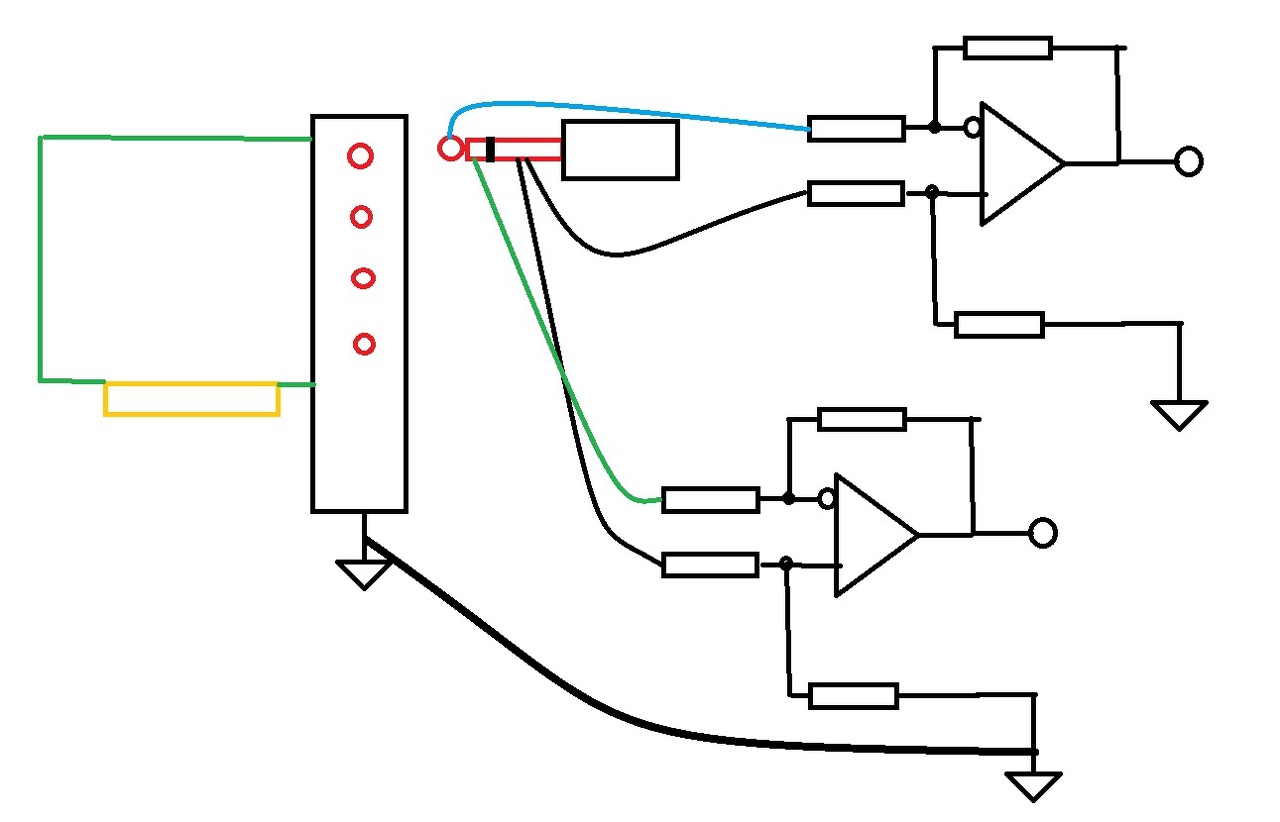

Csináltam egy mórickarajzot, de nem akar feltöltődni. Én meg mindjárt indulok melóba. Egy szimmetrikus fogadó buffer, ami a földhurkon szaladgáló egér lábdübörgést szűri ki. Majd holnap elküldöm.

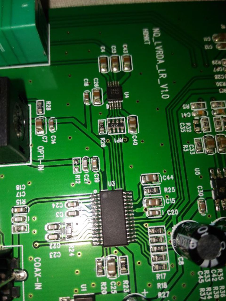

(#) djnyary válasza tothbela hozzászólására (») Jan 25, 2018 /
Szia! Várom a rajzot akkor majd. Köszönöm! Én meg belenézek ha hazaértem a DAC-ba mi van a hangerőpoti után.

(#) tothbela válasza djnyary hozzászólására (») Jan 25, 2018 / 1
Na! sikerült. Az ellenállások legyenek egyformák. Természetesen ez elvi rajz, így a gyakorlatban kell neki kettős táp, meg egyéb kiegészítők. A lényeg, hogy ne a jack kábel relatív nagy ellenállású árnyékolása vezesse az áramot, ami a számítógép, és az erősítő közötti feszültségkülönbségből adódik.
Köszönöm szépen! Nagyjából értem a lényegét. Egyébként műveleti erősítőből milyent ajánlanál ebbe a kapcsolásba? Amúgy ettől függetlenül belenéztem a DAC-ba is. Egy kis TDA2822D végfok IC-t látok bent a kimenetnek. A DAC chipen nem látok feliratot, (már ha az a nagy chip az amire gondolok) a másik az egy 344C, valamint egy 3,3 V-os stabkockát látok még rajt.
Az "U4" a DAC. A soklábú, az meg az agya. Valami cirrus logyc gyártmány. Nekem is ugyanez a bele, csak nincs poti meg TDA2822D. Ez a TDA nem a legjobb. Rossz a tápelnyomás, és magas a zaja. Szerintem ki kellene kerülni.
A szimmetrizáló kapcsolásba akár NE5532, vagy TL072 is mehet. Ha meg még jobban ki akarod élezni, valami jobb. Szerencsére többnyire lábkompatibilisek, így csak ki kell cserélni a foglalatban őket. Nem a legdrágább műveleti szól a legjobban.

(#) sandor1632 válasza djnyary hozzászólására (») Jan 26, 2018 /
A 334C az CS4334 vagy CS4344 dac
(#) sandor1632 válasza sandor1632 hozzászólására (») Jan 26, 2018 / 2
CS4344
A kimenetéről ha kipattintod a 2 kerámia kondit (C13, C4), akkor egy normális mkp kondival kicsatolva korrekt hangú dac-ot lehet belőle csinálni.
A tda-s hókamóka a potival együtt felesleges, ha direktben viszed ki a jelet a dac-ról, akkor nem lehet benne zaj. Sajna ennek a panelnek a kimenete teljes mértékben a tda-ra épül, így nem nyújtja azt az élményt mint a dac direkt hamisítatlan kimenete. A hangja is sokkal kellemesebb a tda nélkül. Nem rossz a dac csipp, csak gyenge a kínai körítés.
Ha forrasztasz egy csatit a dac kicsatoló kondijai után pl a poti bemenetére akkor bele tudsz fülelni, hogy szól a dac kimenet direktben, és hogy a tda-s kiegészítéssel.
Ha a kerámia csatoló helyére mkp-t forrasztasz, akár vezetéken keresztül, azt is megtudod fülelni, mennyivel jobb a hangja.
Alakítottam már át én is hasonló dac-ot.
A nagy csipp CS8416-os. A kínai direkt lesatírozza róla a feliratot. Ez alakítja át a coax/optikai jelet I2S jellé, amit a dac fel tud dolgozni.
A tápot feltétlen érdemes trafósra cserélni, mert a kapcsolóüzemű táp által termelt zaj is hallható a kimeneten.
