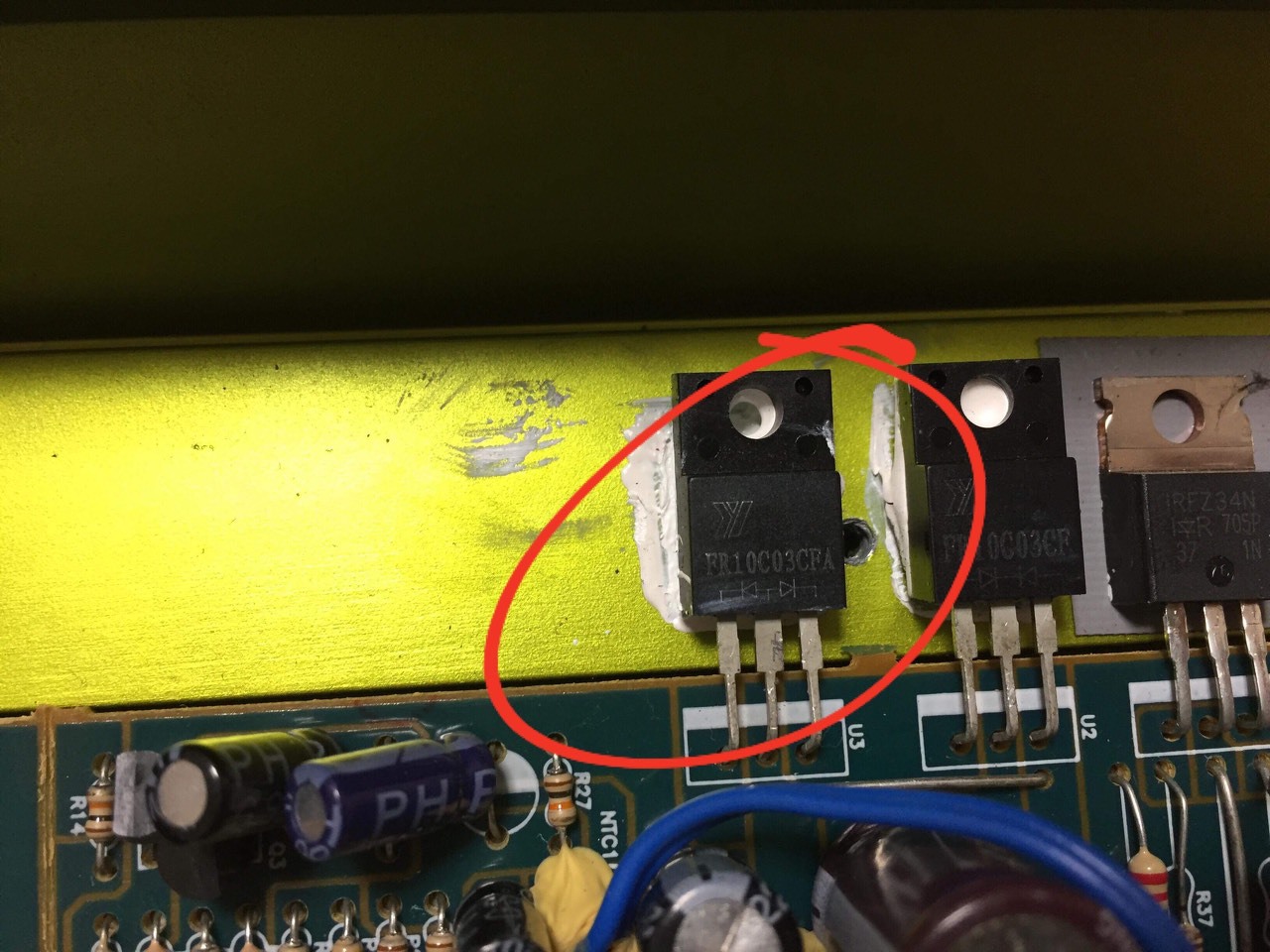

(#) airline hozzászólása Jan 15, 2018 /
Autós erősítőbe/Blaster BL-500/ keresném a képen mellékelt alkatrészt.A ráírt adatokból nem találtam meg.
(#) pjg válasza airline hozzászólására (») Jan 15, 2018 /

(#) Gafly válasza airline hozzászólására (») Jan 15, 2018 /
Első találat keresésre?

(#) sany válasza airline hozzászólására (») Jan 15, 2018 /
Miért kell cserélni? Honnan tudod,hogy rosszak?
(#) airline válasza sany hozzászólására (») Jan 16, 2018 1 /
oOdaadtam egy ismerősnek, aki elvileg konyít hozzá, és Ő mondta
A hozzászólás módosítva: Jan 16, 2018
Moderátor által szerkesztve
(#) airline válasza Gafly hozzászólására (») Jan 16, 2018 1 /
Igen ezt én is megtaláltam,_de Mo.-on Magyarországon nem hoz be rá találatot. Nem az lehet az azonosítója ami rá van írva az alkatrészre?_Sszámomra furcsa az egész?.
