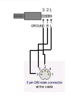

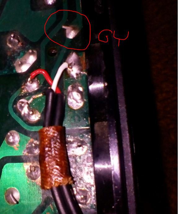

(#) Johnny0004 válasza Edem631 hozzászólására (») Jún 24, 2018 /

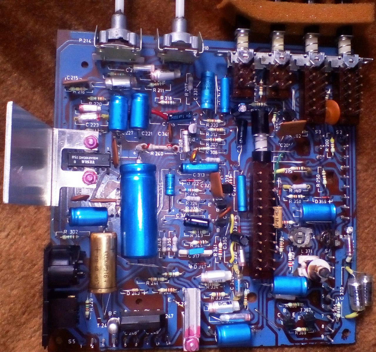

Szerintem a fehéret a GND-re kötötted. Cseréld fel a csupasszal.
(#) (Felhasználó 122012) válasza Edem631 hozzászólására (») Jún 24, 2018 /

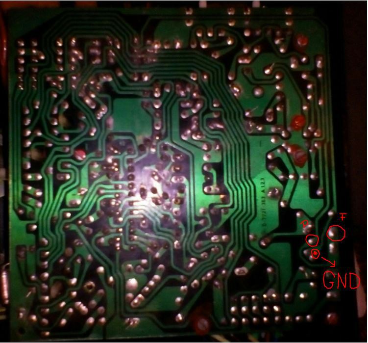

Ahogyan elnézem, a piros és a fehér vezeték tulajdonképpen egy és ugyanazon a vezetősávon van, amely szerintem a panel GND-je - az első kép bal alsó sarka, árnyékolás (összesodort árnyékolás) pedig az első kép szerint bal felső sarokba vezet.
Te így kötötted be:
P - piros
F - fehér
GND - árnyékolás
GY- gyanús forrasztás
(#) Johnny0004 válasza (Felhasználó 122012) hozzászólására (») Jún 24, 2018 /
Igazad van, az a lényeg úgy kellene lefotózni, hogy lássuk a DIN dugó lábai hova mennek.
Edem631: Már leírtam a bekötést, és képet is raktam fel, ezek után ha így sem megy akkor valakit kérj meg, hogy csinálja meg, ne erőltesd.
Ha ezzel segítek:
(#) (Felhasználó 122012) válasza Johnny0004 hozzászólására (») Jún 24, 2018 /
A lényeg, hogy a piros és a fehér vezetékek így a GND-re vannak forrasztva, mert ez a vezetősáv a TBA810 IC csavarozott füleihez vezet. (a képen piros festésű csavarok jobb szélen középen kb.)Bővebben: Link
Nekem mindegy, már leírtam a DIN dugó bekötését, más nem kell hozzá, kapcsolási rajz sem.
(#) Edem631 válasza (Felhasználó 122012) hozzászólására (») Jún 24, 2018 /
De már cseréltem az ic t Tesla és a végfokot is mert le volt égve benne
Első képen a legrosszabb bekötés!!! Forrasz le a vezetéket és mérd ki zárlat szempontjából jack dugóig. Ha IC-t is cseréltél mert le volt égve, akkor lehet más baj is. A GND fentebb le lett írva melyik.
„A piros és a fehér 2db csupasz kábelét összesodortam egybe mert nincs helye.”
A fehér és a piros vezetéknek sincs helye, mégis beforrasztottad!
Add oda szakembernek ...
Jol van.Ahová a nyìl mutat a rajzon amit bekarikázott GND ott van.Nem ér annyit ez a készülék szakembernek..tanulok rajta.Csak megfogott ez a bekötés.Kösz azért a hozzászólásokat.
(#) (Felhasználó 122012) válasza Edem631 hozzászólására (») Jún 25, 2018 /
Úgy látom, hogy nem olvastad el, amit fentebb írtam - vagy csak nem érted: amit bekarikázgattam, az a Te beforrasztásodat jelzi.
„Ahogyan elnézem, a piros és a fehér vezeték tulajdonképpen egy és ugyanazon a vezetősávon van, amely szerintem a panel GND-je - az első kép bal alsó sarka, árnyékolás (összesodort árnyékolás) pedig az első kép szerint bal felső sarokba vezet.”
Te így értelmezed:
„Jol van.Ahová a nyìl mutat a rajzon amit bekarikázott GND ott van”
(#) Edem631 válasza (Felhasználó 122012) hozzászólására (») Jún 25, 2018 /
Elolvasok mindent.Szerintem eleve monó a din azért nemjó rá a négydrótos stereo jack dugalj.Szólni aránylag jól szól de hibásan bekötve meg nemmegbizhato.Kivülröl rákötni meg elmozdul forrasztás nélkül a din házba a drót.Árnyékolás a magnó fejnél is van amugy.

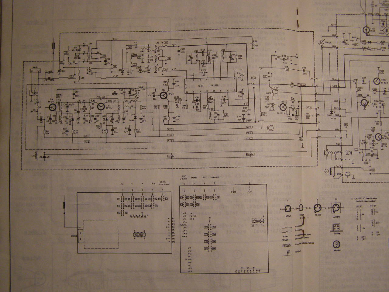

(#) mek-elek válasza Edem631 hozzászólására (») Jún 25, 2018 /
http://www.radiomuseum.hu/videoton_rm4630.html
Kedves Edem631!
fent, amiről Te így vélekedtél: "Nem ér annyit ez a készülék..."
Azért nem mondanám Kínai gagyinak, meg a magyar ipar egyik kiváló terméke volt.

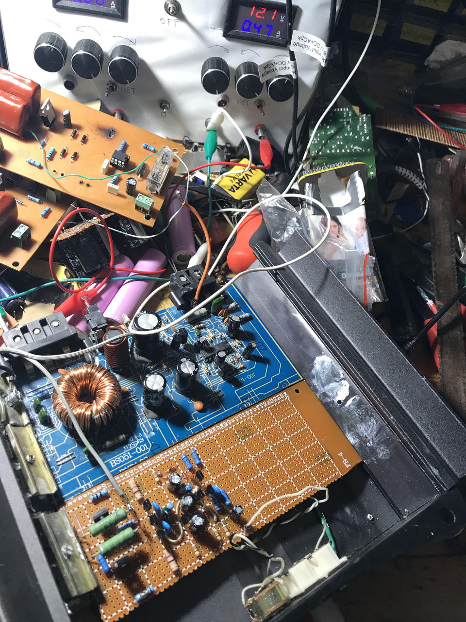

(#) Davidd válasza reloop hozzászólására (») Jún 28, 2018 /
Szia! Mellékelem mire jutottam. Mire te azt a mellékletet csatoltad, már majdnem kész volt teljesen az apex ax11. Majdnem pöccre indult is. Az egyik tranyo bázisát nem kötöttem jól, de meg lett a hiba és most teljesen jól működik, viszont egy előerősítő nagyon kellene, akár lowpass filterrel. Te mit ajánlasz? vagy amit mellékeltél abból szedjem ki ezt a részt?
