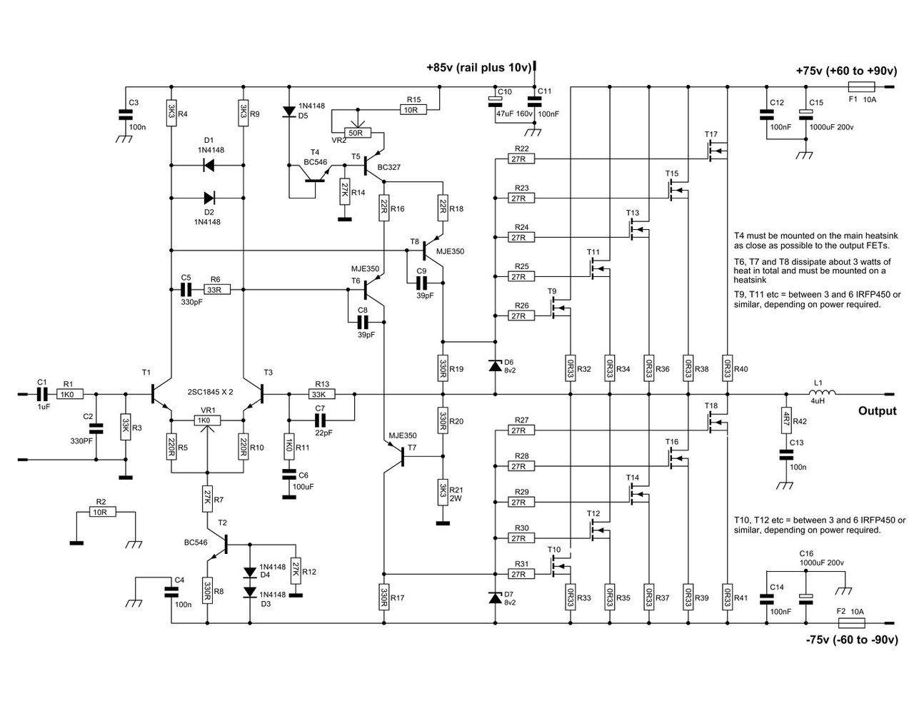

(#) mlaci989 válasza reloop hozzászólására (») Júl 1, 2018 /
Ismét egy érdekes dolog. Régebben építettem a Te leírásod segítségével EZT a kis nyugalmi áram szabályzó panelt. Vagyis össze dobtam a bontóból használt alkatrészekből. Most megépítettem 2 darabot belőle minden új. Csak az a gond hogy nem szabályoz! Beraktam a régi tákolmányt és megy mint az állat. 4 alkatrész alkotja nem egy nagy szentírás,jól raktam össze. Ha átrakom a régi BD 139 tranyó helyére az újat,akkor nem működik. Régivel megy. Ötlet esetleg mi okozhatja a problémát.?
Előre is köszönöm!
(#) Alkotó válasza mlaci989 hozzászólására (») Júl 1, 2018 / 1
Mérd meg jó-e az a BD139, amelyik nem működik. A "régi/új" nem számít semmit, csak a "jó/rossz" számít.
(#) reloop válasza mlaci989 hozzászólására (») Júl 1, 2018 / 2
Vannak BD139 példányok, melyek kisáramú bétája nagyon alacsony. Multiméter bétamérőjével hasonlítsd őket össze! A BD139-16 jó szokott lenni.
A hozzászólás módosítva: Júl 1, 2018
Szerintem sem kellene számítson hogy új vagy régi ha jó akkor jó. Megmértem őket és mindegyik jónak mutatkozik. Béta mérő nincs a műszereimen,de megnéztem dióda vizsgálóval. A következő eredményeket kaptam:
Régi BD 139 fölötte egy 10 est ír amennyire látszik itt B - C 627,B - E 642 (ezzel jó)
BD 139 16 B - C 643,B - E 642 (nem működik vele)
BD 139 NXP jelzés B - C 653,B - E 654 (nem működik vele)
A tranzisztor félvezetőinek nyitó feszültsége nem utal az erősítési képességre. A C-E feszültséget mérd meg beültetve, áram alatt.
C - E feszültség a jó régi tranzisztorral 90 mA beállított nyugalmi áram mellett 9,4 V
Az új BD 139 16-al maximálisan beállítható nyugalmi áram 20 mA C - E feszültség 8,76 V
Akkor lehet állítani, csak nem éred el a kívánt áramot?
A 3k9 ellenállást cseréld nagyobbra, 4k7-5k6 érték körül.
Így van. Meg még annyi hogy a régi tranyóval is a trimer 3/4 től a vége felé kezd állítani. Odáig majdnem semmi változás. Gondoltam hogy valamelyik ellenállást kell változtatni csak nem mertem kísérletezni.
Holnap megpróbálom a javaslatodat.
Köszönöm a segítséget!
Átlagos IRFP párnál már 8 V is elég lenne a 100 mA nyugalmi áramhoz. Inkább a MOSFET-ek térnek el a gyakori értéktől, mintsem a BD139-es.
(#) mlaci989 válasza reloop hozzászólására (») Júl 2, 2018 /
Az könnyen lehet. Lecseréltem a 3,9k ohm ellenállást 5,6k-ra és rendbe jött az esze. Fölbirom szabályozna 2-300 mA ig is de annyi nem kell. Majd megnyúzom az erősítőt műterheléssel és meglátjuk mit produkál!
Hálás köszönet!!

Sziasztok. Megépítettem a következő kapcsólást. Bővebben: Link . Kérdésem a következő lenne. A nyugalmi áram kompenzáló TO-92 (bc546) tranzisztort mivel lehetne kivåltani. Ami STO-32 tokozású ? ( Bd139) próbáltam azal nem jó.
(#) (Felhasználó 122012) válasza krisz69 hozzászólására (») Júl 9, 2018 / 1
Talán ezzel megoldhatod:
(#) zotya1983 válasza krisz69 hozzászólására (») Júl 9, 2018 /
Szerintem meg azt tedd oda amit javasol eredetileg, könnyebb megoldani mint ha gerjed az egész... Bár a fellépő melegedés nem az miatt jelentkezett vagyis nem amiatt gerjedhet...
A hozzászólás módosítva: Júl 9, 2018
