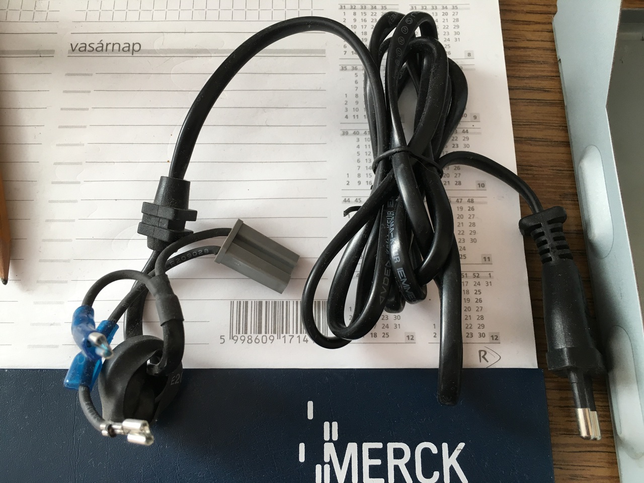

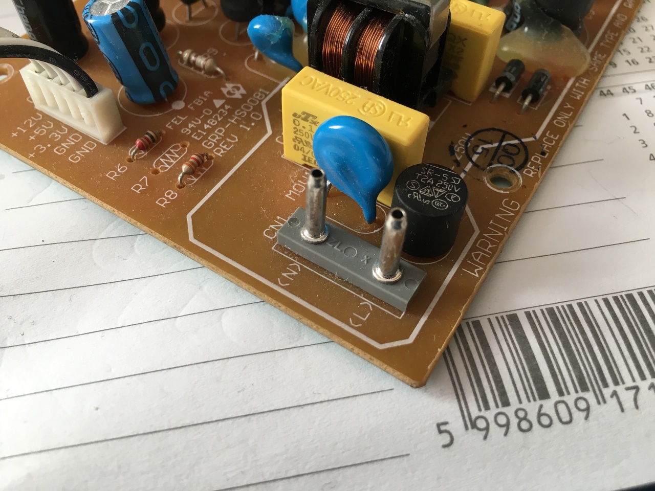

Szóval úgy szeretném megcsinálni, hogy az eső képen lévő gyárilag benne lévő nyákról a tápcsatlakozót átrakom majd az én táppanelemre.

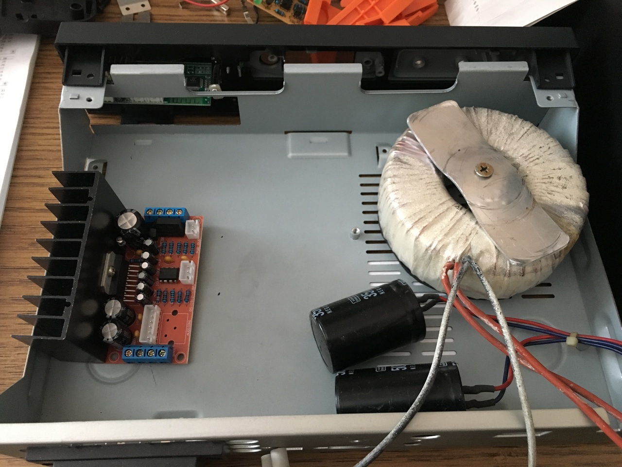

A második képen szereplő gyári kábelt fogom használni és a billenőkapcsolója is megmarad a ház hátulján.

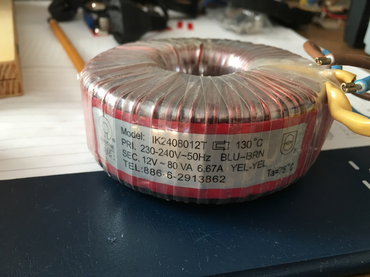

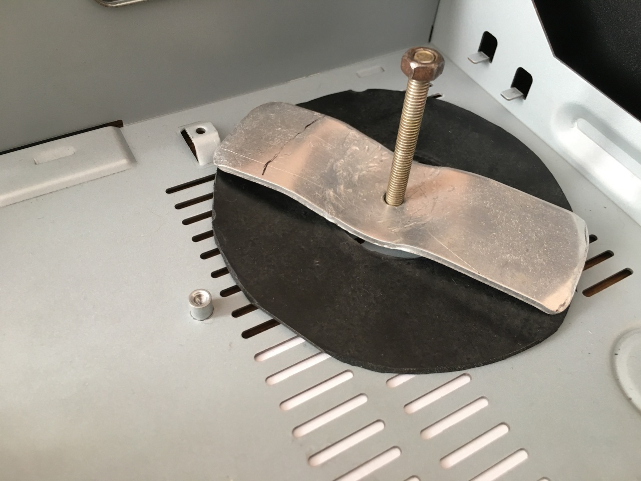

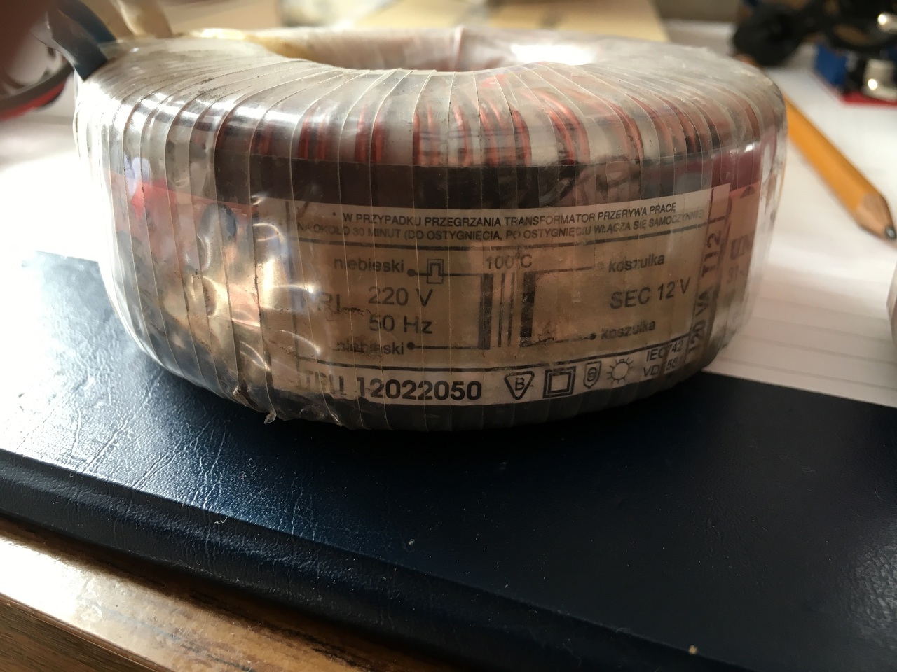

A harmadik képen a toroid gumialátéte látható. Illetve, hogy milyen lefogatót csináltam neki. A lefogató és a toroid érintkezési pontjain szintén gumialátét lesz, hogy ne érintkezzenek egymással.

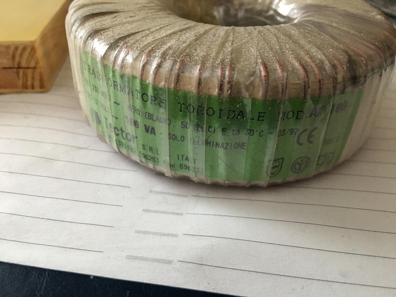

A negyedi képen, az elvi elrendezését gondoltam az egésznek. A kép a készülék hátuljának irányából van fotózva, ezért a kép tetején az előlap van, csak nincs rápattintva. A két nagy pufferkondi csak illusztrációnak van ott, hogy oda csinálok egy méretben pont elférű nyákot az egyenirányításnak és a biztosítékoknak. A képen a végfokon még rajta van a gyári dióda híd, de ez a végleges verzióval lekerül. Illetve a táp és a végfok közötti szabad helyre gondoltam egy kis relés kapcsolást, ami a végfokot kapcsolná.

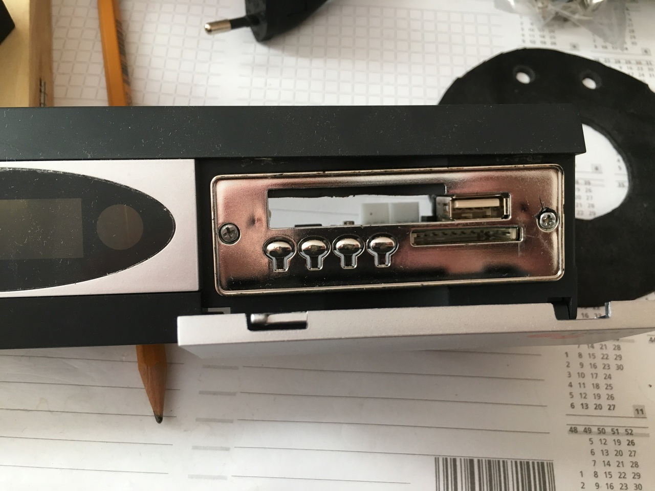

Az ötödik képen az előlap egy része látható, aminek a gyári ajtaja mögé befaragtam a bluetooth panelt. A kijelzőt és az infra vevőt a doboz gyári azonos alkatrészei helyére rakom majd át.
Az utolsó három kép, pedig a jelenleg itthon fellelhető toroid trafók. Ezekből úgy gondoltam, hogy a 100W-osat használom, mert abból kettő is van.
Szóval a kettős szigetelés esetén az erősítőn mit kell esetleg módosítanom, hogy megfelelően biztonságos legyen?

(#) spgabor válasza spgabor hozzászólására (») Okt 13, 2018 /
A negyedik képen a leszorítót fejtetőn tettem rá véletlenül a toroidra fotózáskor. Amikor össze lesz csavarozva, akkor fordítva lesz a lemez, mint a hármas képen is látható.

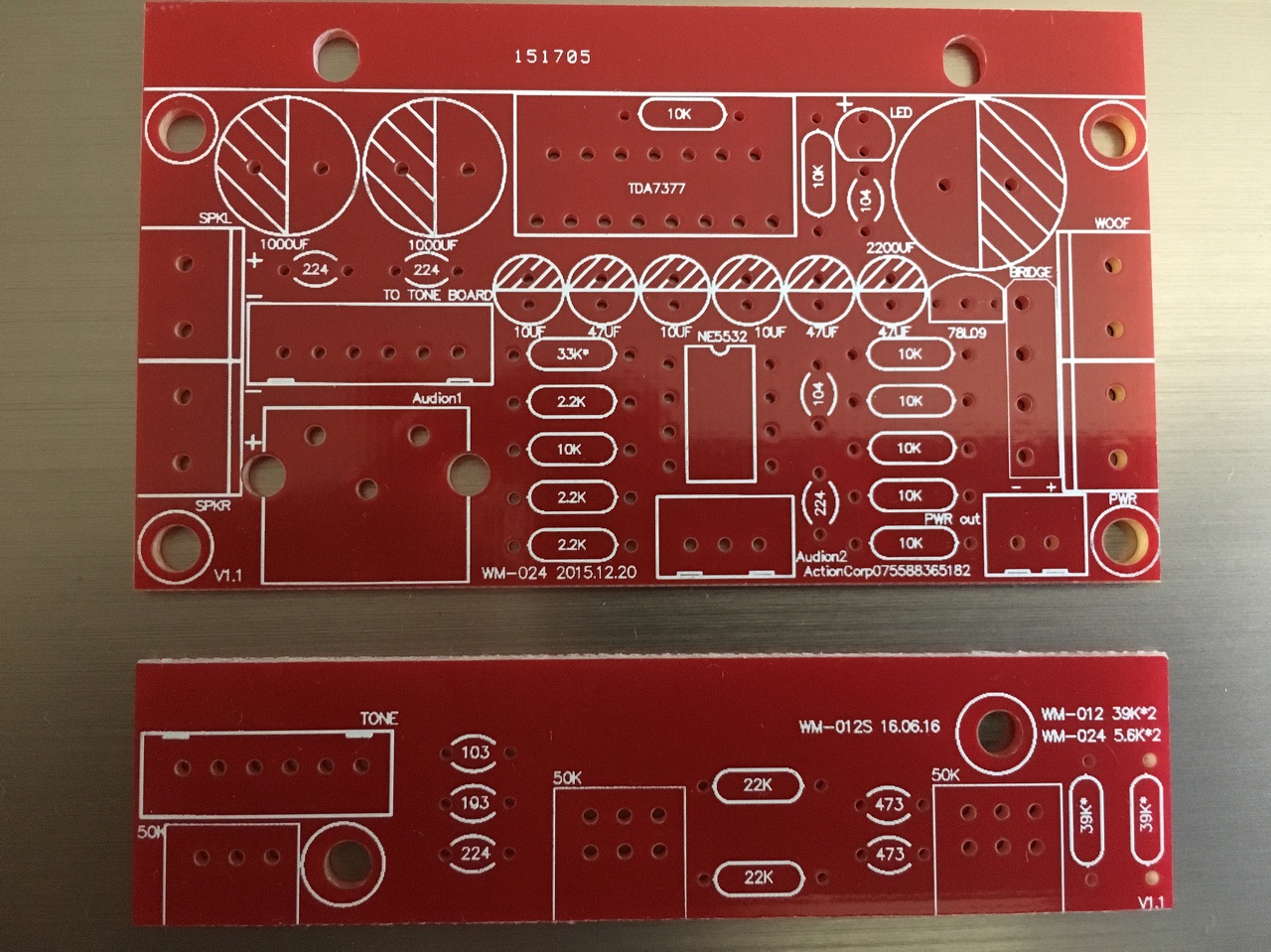

Mivel többször felvetődött a kínai végfok kapcsolási rajza, ezért előkerestem és lefotóztam. Hátha nekem a segítség kérésében, másnak az építésben is hasznos.
Valamint a csupasz nyákról is tettem fel képet, mert anno két projektet terveztem vele, de a második nem biztos, hogy meg fog valósulni. Nagyban függ ennek a sikerétől. Ezért azt eddig össze sem raktam.
A másik projektem egy hiányos régi rádió restaurálása lesz modernebb belsővel. Sose újjítottam fel ilyet, ezért találtam ki, hogy kipróbálom.. Bár ettől a hagyományos rádió restaurálással foglalkozóknak biztos égnek állna a haja.
A rajzhoz képest nálam annyi a változás, hogy a diódahidat elhagyom, mert nincs rá szükség. Illetve mág áprilisban amikor először elkezdtem foglalkozni vele (aztán jött a nyár, amikor minden elektronikát félre szoktam tenni a jó idő miatt), akkor még reloop tanácsolta, hogy a hetes lábon növeljem az ellenállás és a kondi méretét duplájára, mert az első teszteken a hangszórók bekapcsoláskor brummogtak picit. Így késleltetve az indulást. Ezért a hetes láb 10k és 10µF helyett mindkettőnek a duplájára lesz cserélve.
Ha esetleg valakinek a kapcsolással lenne valamilyen észrevétele. Talál benne hibát, valamit lehetne rajta javítani, akkor azt is szívesen fogadom. Így a végeredmény is talán jobb lenne.
(#) reloop válasza spgabor hozzászólására (») Okt 14, 2018 /
Ha találsz a bluetooth egységen távirányítóval vezérelhető 5V-ot, akkor a 2.1 erősítőd rajza szerinti R4 ellenállás tápra menő lábát arra kösd rá! A 10 k, 10 µF értékek pont ehhez vannak méretezve.
(#) spgabor válasza reloop hozzászólására (») Okt 14, 2018 /
Akkor a relés dolog nem is kellene, amit korábban írtam?
Nem kell relé, ez a funkció direkt ezért van. Itt már említettem is.

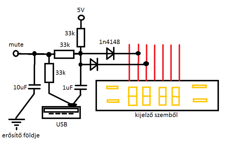

Vezérelhető 5V nem igen van, de találtam megoldást a némításra. A kijelző vezérléséből lehet lopni. Telefonról nem, de PC-ről teszek fel rajzot ha van igény. Nekem TPA3116-ot vezérel.

Végül is neked írom, mert most neked aktuális. A vevő modulon nem találtam kapcsolt 5V-ot (lehet hogy van, csak én voltam figyelmetlen), ezért valahogy szerettem volna ha a vevő lekapcsolásakor a végfok is nyugalomba kerülne. Több lehetőség is felmerült, konkrétan először a vevő áramfelvételével akartam játszani. Megmértem mekkora áramot vesz fel a vevő (MP3 BT FM) különböző állapotokban. A legnagyobb áramfelvétel 110mA akkor, ha be van dugva egy TF kártya, egy pendrive, és FM vagy BT üzemmódban van. Legkisebb áramfelvétel 25mA, de ekkor nincs bent semmilyen médiaeszköz és ki van kapcsolva. Viszont ha benne van két flash eszköz és BT üzemmódból nem lépünk ki csak kikapcsoljuk a távval, akkor nagyobb az áramfelvétel mint egy darab TF kártyával MP3 módban bekapcsolva. Szóval nem lehet beállítani egy áramfelvétel értéket ami alatt egy komparátorral kaphatok egy mute jelet. Viszont a kijelző olyan szervezésű, hogy szemből a bal három lábra valami negatív tüskék mennek, a további négyre meg valami értelmetlen. Csak számomra az, mert ez nem mátrix vezérlés lehet, hanem valami egyéb. De nem is érdekes, hiszen a lényeg, hogy a bal három láb aktív állapotban lemegy 0,8V alá. Persze csak impulzus szerűen. Az első láb bizonyos karaktereknél nagyon kis ideig van "L" szinten, tehát nem tudunk támaszkodni erre a lábra biztosan. Eredetileg mind a három lábat be akartam vonni a jelformálásba, de az említett ok miatt maradt a második és a harmadik. Elég lett volna 100nF értékű kondenzátor is a jel szűréséhez, de ha hangszóró némítva gombot benyomjuk, akkor kb 1 másodperces ciklussal villog a kijelző, és a végerősítő mute / nem mute állapot között ugrál. Ez néhány végfoknál kattogást eredményez. Ezért megnöveltem az időzítést, hogy egy másodpercet késsen inkább a némítás, de ne kattogjon. Az így kapott "mute" jel 1,8V alá nem ment, így megfeleztem ellenállás osztóval. A TPA3116, meg sok más erősítő is TTL szintű jelet igényel a némításra. Most így ez teljesen jó. Egy új végfoknál érdemes megnézni hogy mekkora feszültségen kapcsol be a némítás, és szükség esetén ehhez módosítani lehet az áramkört.

(#) spgabor válasza tothbela hozzászólására (») Okt 14, 2018 /
Köszönöm az instrukciókat. Megnézem a panelt és kipróbálom. Nálad ez a módosítás jól bevált?
(#) tothbela válasza spgabor hozzászólására (») Okt 14, 2018 /
Igen. Napi használatban van. 12V/3A lapostápról üzemel, egy TPA3116 a vége. Ez mondjuk 2.0, tehát sima sztereó, bár ez nem számít. Van a vevő és a vég között egy hangerő poti is, mert ha le van kapcsolva a tápról, utána mindig alapértelmezettként indul, tehát max hangerővel. Ezért jobbnak láttam tenni bele kézi hangerőt is.

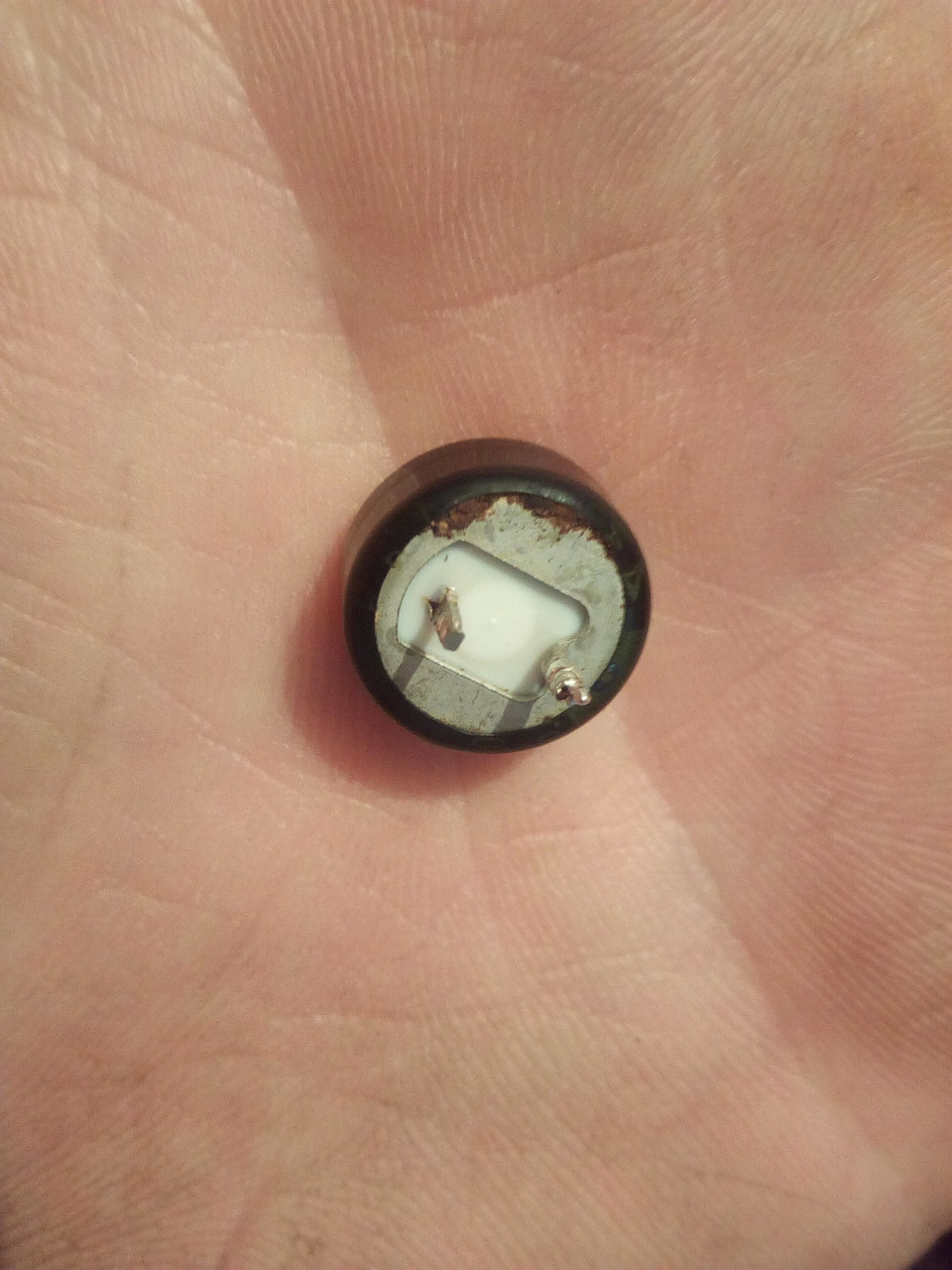

Rátapintottál a lényegre!
C712 kondenzátorból kiszivárogott a folyadék. Leforrasztva látszik.
Ez okozhatta az amnéziát?
A másik 2 kondi hibátlan.
A hozzászólás módosítva: Okt 15, 2018
(#) reloop válasza mlaci989 hozzászólására (») Okt 15, 2018 /
A kapacitásának 47000 µF-nak kéne lennie, minden bizonnyal ez tartaná feszültség alatt a RAM-ot.
Szerk.: Leolvasható, hogy hány voltos? Bővebben: Link
(#) mlaci989 válasza reloop hozzászólására (») Okt 15, 2018 / 1
Ez lenne az. 5,5 Voltos. 47000uF?

Az alapos takarítás ne maradjon el! A kúszóáram meríti a kondit.
