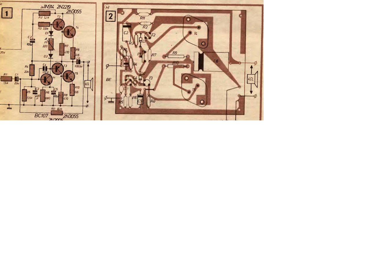

(#) mek-elek hozzászólása Okt 9, 2018 / 2
Kedves Uraim!
Annyi történt, hogy valaki segítséget kért, nem dumát.
Emlékeztem rá, hogy valamikor 80 táján az Ezermesterben megjelent 8W-osként. Ez volt az első tranzisztoros erősítőm, jól szólt a TBA810AS után.
Rég volt. A Siposomat nem találtam, de fent volt......
Ez történt.

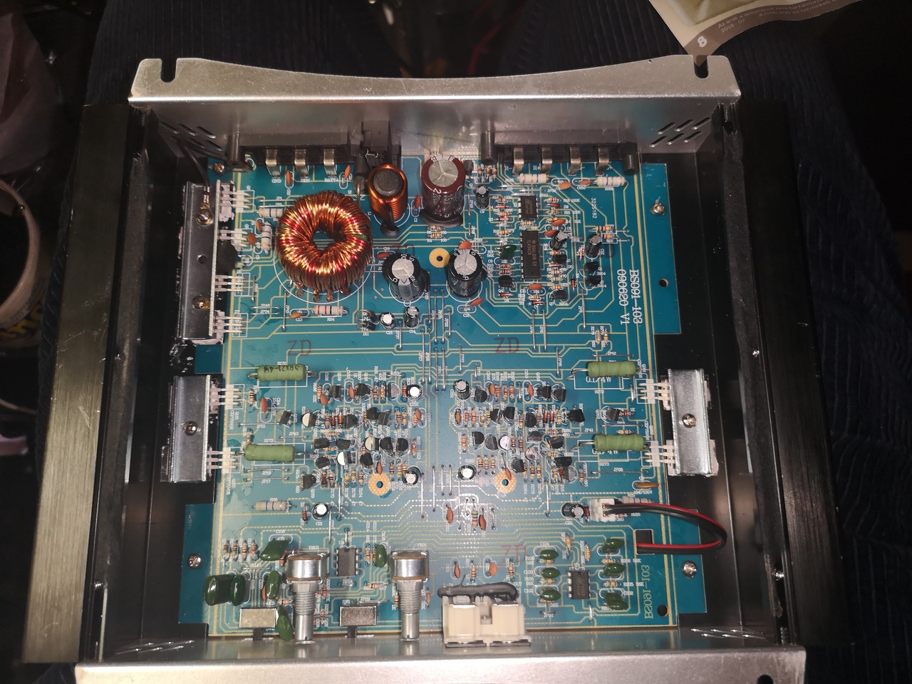

(#) latyakosa hozzászólása Okt 9, 2018 /
Hosszabb történet.
Autós erősítő, sajnos az eszköz típusa és gyártója ismeretlen - paneleken lévő azonosítókra sincs találat, mindössze egy 600 W MAX felirat van az alumínium felületen kék háttérvilágításban. A 600W-ról annyit, kb 18x26 cm doboz a hűtőbordákkal együtt, 2 csatornás, 2x40-60w-ra saccolnám a max teljesítményt. A végfok AB osztályú, de 4 db N csatornás modernnek tűnő mosfet-t alkalmaztak. Kapcsolási rajzzal nem tudok egyenlőre szolgálni.
Hibás állapotban érkezett, előzőleg már valakinél járt javításon. Az nem világos milyen okból, de _nem_ gyógyultan távozott az illetőtől. Utána került hozzám, a szekunder oldalon táp ágakban fólia átvágásokkal/átforrasztásokkal. A végfok alkatrészei látszólag érintetlenek.
Áram alá helyezve pirosan világít a védelem LED-je, a szekunder oldalon zárlattal. Érdekes módon csak a +- pontok között között volt zárlat. A szekunder oldali közös pont felé egyik táp ág felől sem volt zárlat.
A szekunder oldalon szimmetrikus +- táp van, de van plusz szimmetrikus segédtáp is amiről az erősítő kis teljesítményű meghajtó tranzisztorai táplálkoznak. Összesen 4 tápfeszültség.
A zárlatot egy kerámia 100nF 100V-s kondenzátor okozta ami az egyik végfok közelében lakott, de annak funkciójától teljesen elszeparáltan.
Az érdekes rész most kezdődik:

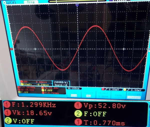

A hibás kondenzátor cseréje után egyből éled is az erősítő, viszont torzít, hallgatva és szkóppal nézve mindkét csatorna teljesen egyformán torz. A torzítás a kivezérlés növekvő mértékével arányosan csökken. A szinusz csúcsainál és a lefelé induló oldalon van a görbében torzulás még az AB átmenet előtt jóval (sajnos nem fotóztam le, de ha segít valakinek megismétlem a mérést).
A kivezélés növelésével azonban elég hamar vágódik a szinusz teteje, épp eléri 11V-t ppk-ben ami a szimmetrikus tápfesz ismeretében kevés (lásd lejjebb).
Mintha rossz munkapontba lenne állítva az erősítő, vagy pl kicsi a nyugalmi áram valamelyik fokozatban.
A tápfesz a mosfeteknek szimmetrikusan 22,2V, az végfok meghajtó, bemeneti fokozatoknak 30,1V. Ez alapján akár minden rendben is lehetne.
A szokásos bemeneti műveleti erősítős mély hang szűrő/kiemelő/hangszín stb funkciók IC-i-nek kimenetén azaz a végerősítő bemenetén a jel, hibátlan. Ezek az IC-k +-15V-ról járnak zéneres feszültség korlátozással.
A végfokban munkapont beállító alkatrészt pl trimmer-t nem találok, még a hőmérséklet változást kompenzáló-t sem ami termikus kapcsolatban lenne a mosfetekkel vagy a hőleadó felületekkel.
Azon az ágon indutam el, ha mindkét csatorna egyformán hibás, lehet-e ez a probléma a közös szekunder oldali tápfeszültséggel? Más autós végfokokkal találkozva általában magasabb szekunder feszültséggel találkozunk jellemzőbb a +-30V vagy kicsivel feletti végfok tápfeszültség.
Próbáltam támaszkodni arra hátha a tervezés során választott alkatrészek, pl szűrő kondenzátorok feszültség tűrése segít helyes irányba terelni, azonban nem kerültem közelebb, ugyanis a 22V-ra 35V-s kondenzátorok vannak betéve, a segéd feszültségek a 22V-hoz képest vannak hidegítve 25V kondenzátorokkal miközben alig 8V körüli feszültség jut rájuk. Érdekesség hogy a primer oldalon a hidegítő kondenzátor szintén 35V feszültségtűrésű.
Támpontok hiányában kicsit tanácstalan vagyok merre induljak. Elmondás szerint a készülék személyautóból érkezett, kizárnám a 24V-s bemeneti feszültséget és a kamionokat/buszokat ahol 24V a gyakori - felirat nincs a készülék dobozán, csak a +- és a remote. A tápfeszültség nincs feltüntetve. A PWM IC TL494.
Ha feltételezzük, hogy jó a tápfeszültség mind a primer és a szekunder oldalakon, akkor marad a az áramkör visszarajzolása vagy van esetleg más ötlet ?

(#) Ge Lee hozzászólása Okt 10, 2018 /
Ugyan nem ebbe a topikba való, de ha már itt kezdtétek el, két dolognak kellene az elején utánajárni. A táp szabályozatlan vagy szabályozott-e, szkóppal meg kell nézni a 494 kimenetén a jelet. Ha esetleg szabályozott akkor jó-e a mért tápfesz, esetleg valamiért kevesebb, ami okozhat torz működést. A gagyibb végfokok tápja egyébként +/-22V körül van, a nagy átlagé pedig olyan +/-30-32V körül. Ebből akár számolható is a képen látható maximális kimenőjel, amit terhelés nélkül mértem. Ha abból a 60-64V-os tápfeszből levonjuk a végfokban maradó néhány voltot, akkor meg is kapjuk a 18V körüli effektív kimenőjelet.
A másik, hogy kétcsatornás szkóppal végig lehetne nézni a jelutat, ahol az egyik csatorna a végfok kimenetén van, a másikkal meg elindulni a bemenetről, így kiderülne hogy még a végfok előtt torzul-e a jel, vagy már egyértelműen a végfokban.
(#) tothbela válasza mek-elek hozzászólására (») Okt 10, 2018 /
Azért az irónia, mert ez egy tiszta "A" osztályú erősítő. Ez a JLH. Ilyet az az ember nem nagyon csinál hobbiból. Nagyon komoly felkészültséget igényel az egyszerűsége ellenére is. A fiatal úr azonnal rávágta hogy ez az. Talán ez váltotta ki az emberek nem értését.
Én is tiszteletlenül reagáltam, de hirtelen nem értettem miért akar valaki ilyen erősítőt. Arra viszont kíváncsi vagyok, hogy kapta a Taszi, vagy a Bottond nevet. Minden híres erősítő módosítás után is hivatkozik az eredetire. Amit belinkeltél, az előtt pedig illik leemelni a kalapunkat. Ha megpillantjuk Einstein portréját, arra sem vágjuk rá hogy az Karcsi bácsi sógora.
Ha valóban a JLH-t szeretné a fiatalúr, akkor rajta. Nekem beletört a bicskám, de neki adom a hűtőbordát amire készült volna. Fizikailag egy kW nagyságú erősítőnek hinné az ember.
A kávé nem hűl ki a tetején az biztos. De a pörkölt is meleg marad.

(#) latyakosa válasza Ge Lee hozzászólására (») Okt 10, 2018 /
Az egyértelmű, hogy a végfokban torzul el a jel, leírtam.
A táp szabályozást még meg fogom nézni.
Folytassuk az autós topicban..

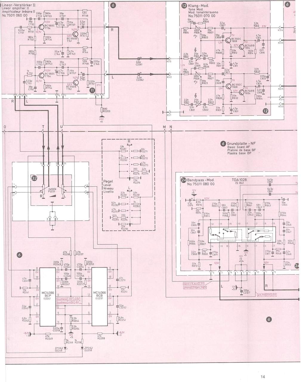

(#) reloop válasza Macsek71 hozzászólására (») Okt 11, 2018 /
Szia! Meghagynám a potit, ha nem beteg. Inkább csillapításra használnám a kapcsolót -3-12 dB igényed szerint. Gyári készülékek némelyike is ilyen kiépítésű.
(#) mlaci989 válasza Macsek71 hozzászólására (») Okt 11, 2018 /
Szia.
Egy megoldás a Sabba 9260 as rádióerősítőnél alkalmazott megoldásról.
De igényed szerint annyi fokozatot raksz be amennyit akarsz.
(#) tothbela válasza Macsek71 hozzászólására (») Okt 11, 2018 /
Semmi nem lehetetlen. Ha sztereó potit akarsz kiváltani, akkor egy két áramkörös 4-6-8, vagy akárhány ( audiofil körökben nem ritka a 48) állású forgókapcsoló kell. Ez nagyobb gond mint az ellenállások. Elsősorban az az irányadó, hogy mi fér el. Utána az, hogy mennyibe kerül.
(#) Macsek71 válasza Macsek71 hozzászólására (») Okt 11, 2018 /
Köszi a gyors választ !
Sajnos valószínű a poti beteg, gyakran elhallgat az egyik (vagy másik) oldal, mozdítására "rendbejön".
Igazából nem is használom, fejhallgatónál (gyárilag kapcsolóval választható) egy kisebb hangerő kellene, hangszórókon néha a nagyobb ...
Gondoltam kétáramkörös, két- vagy háromállású kapcsolóval ( akad a fiókban), akár a kapcsoló lábaira forrasztott ellenállásokkal kiváltani a potit ...
Feltételezem az ellenállások kiválasztásához mérnem kell majd (a kb. kedvenc hangerőnél mekkora a poti ellenállása).
