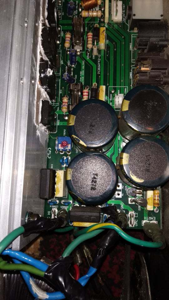

(#) Szabi1 válasza reloop hozzászólására (») Dec 29, 2018 /
Sziasztok! Kicseréltem a stab IC ket LM7808 LM7908 párosra (nem 317 337 helyére ültettem be mert más a lábkiosztása) Zárlatot nem mérek sehol műszerrel, de ha fesz alá helyezem ég a primerben az égő, valami tipp? A zöld power led ég.

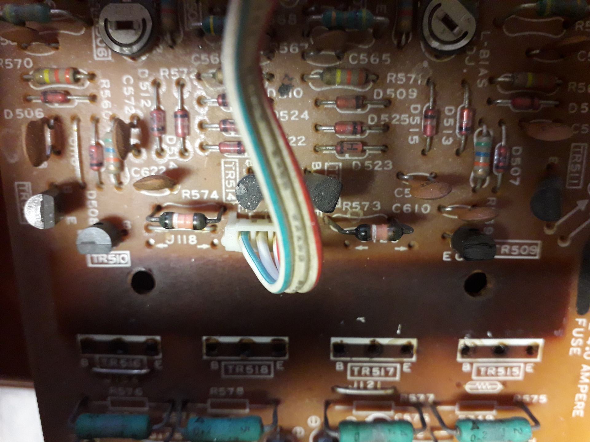

(#) Különc hozzászólása Dec 31, 2018 /
Üdv mindenkinek.Segitségeteket kérném,Denon dra-350 erölködö kapcsolási rajza nem lenne-e meg.Vagy meg tudná adni R574-573 pozicióba a R értékét,mérhetetlenül tönkre ment véggel együtt.Előre is köszönöm....B.Ú.É.K!!
(#) blasz válasza Különc hozzászólására (») Dec 31, 2018 /
Alaposan megpörkölődött.Nekem is volt egy denon erősitőm,nem győztem kidobni.
(#) latyakosa válasza Különc hozzászólására (») Dec 31, 2018 /
Itt található egy kapcsolási részlet amely alapján az R573 értéke 470 ohm. Vélhetően az R574 értéke is azonos ezzel.

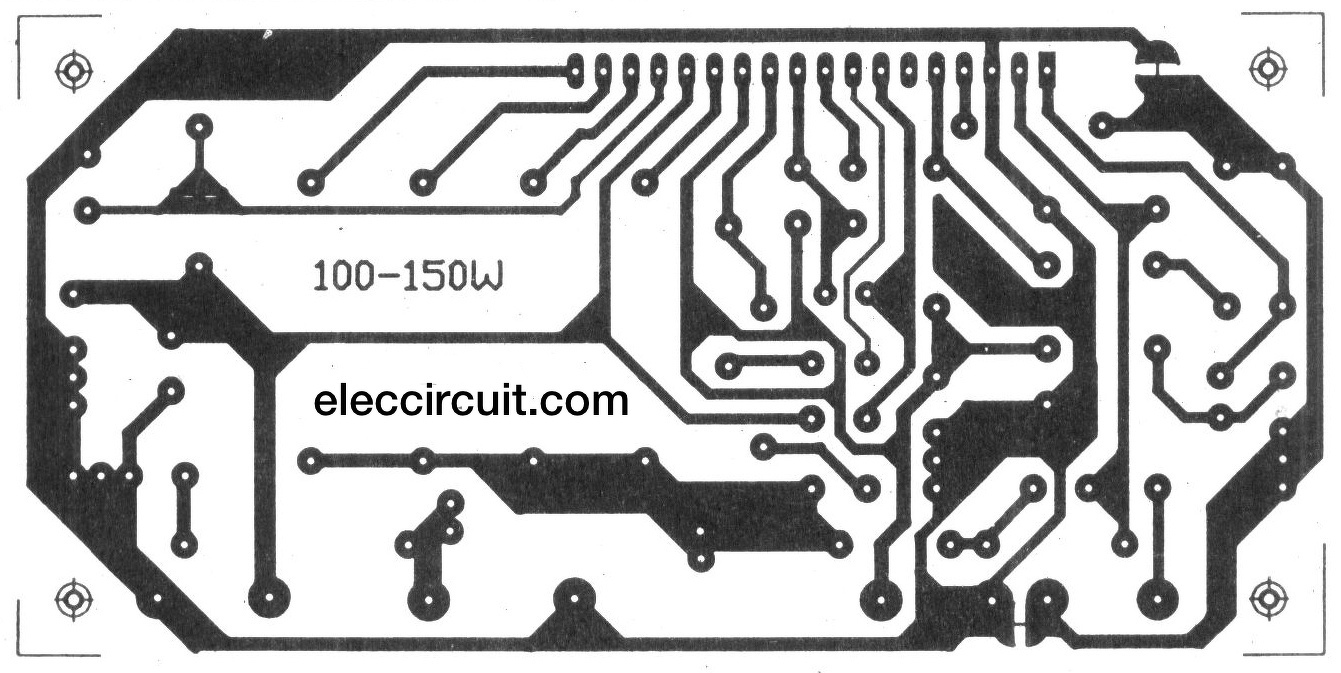

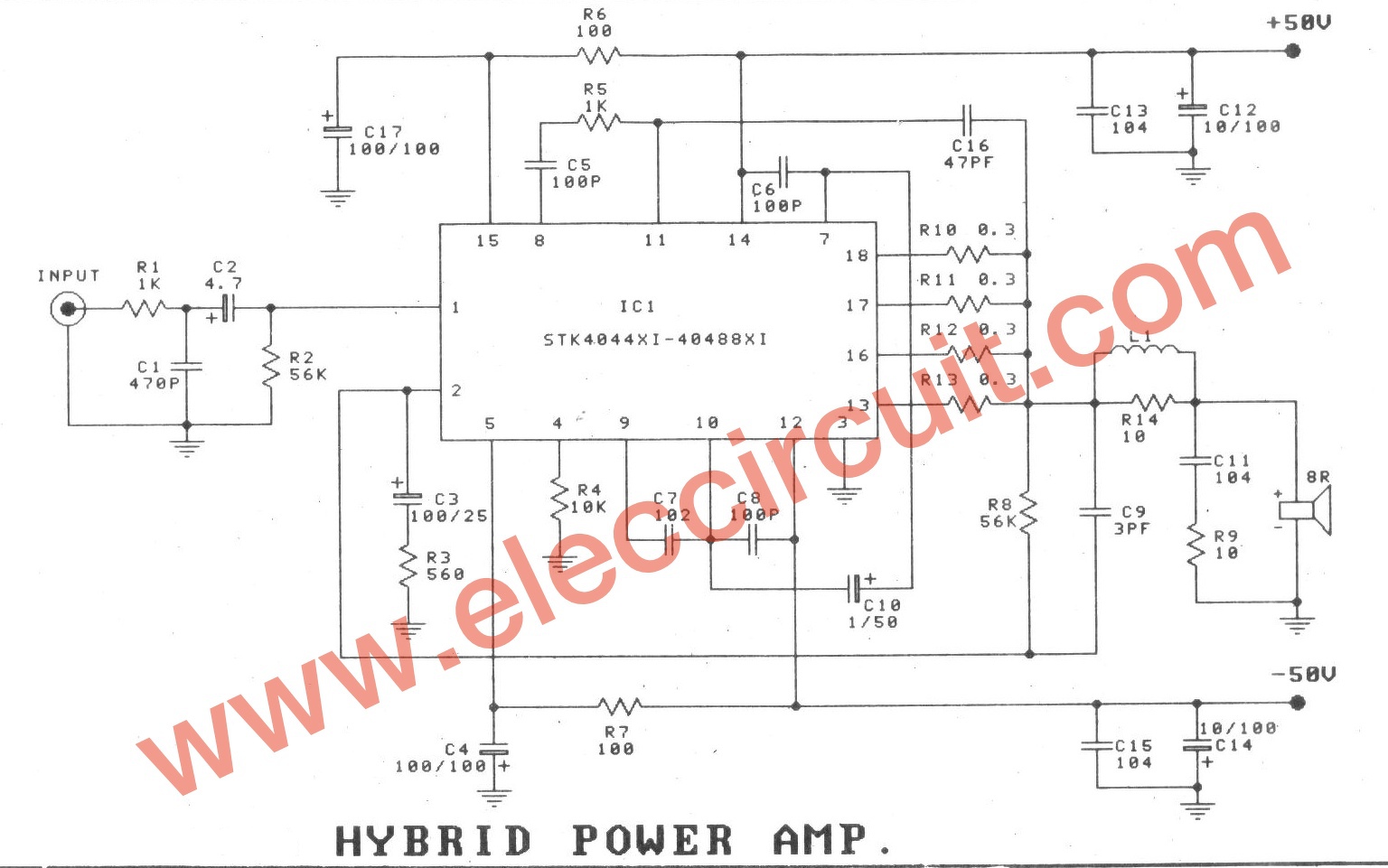

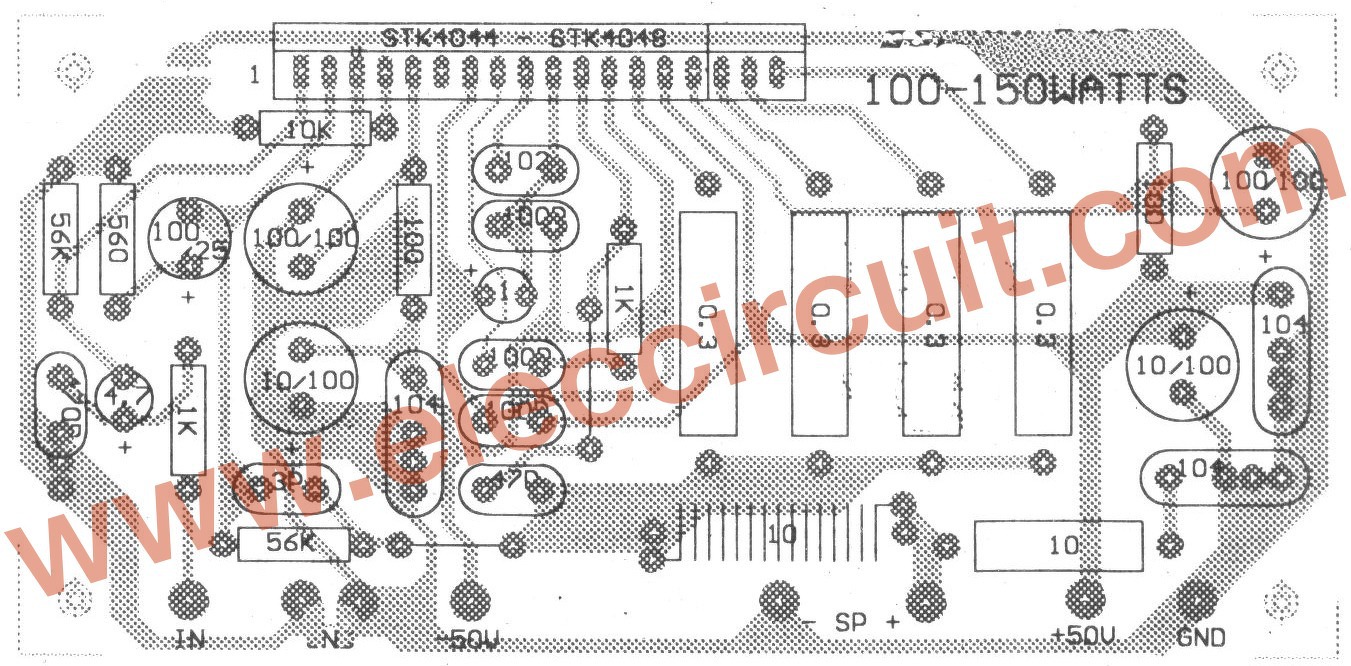

(#) Laci66 hozzászólása Jan 1, 2019 /
Sziasztok ! Boldog Új Évet Mindenkinek aki Erőlködőmániás!
STK4040-hez keresnék használható kapcsolást és NYÁK-rajzot.
A mellékelt kapcsolásban működne a 4040?
(#) mlaci989 válasza Laci66 hozzászólására (») Jan 1, 2019 /
Szevasz drusza. Boldog új évet!
Klappol a rajzod az említett 4040-es stk hoz.
Itt az adatlapján lekövetheted szinte ugyan az a kapcsolás mint amit ajánlanak hozzá. Vigyázni kell ne menj nagyon föl a tápfeszültséggel.

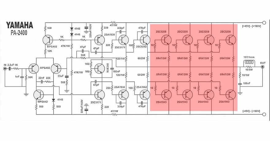

(#) nandika76 hozzászólása Jan 1, 2019 /
Sziasztok, B.U.É.K minden kedves idelátogatónak.
Szeretnék tanácsot kérni ezzel a kapcsolással kapcsolatban, hogy mennyire működő és megbízható. Vagy ha valakinek van egyéb ilyen teljesítményű kapcsolása ami megbízható kérem jelezze.Előre is köszönöm a segítségeteket.
