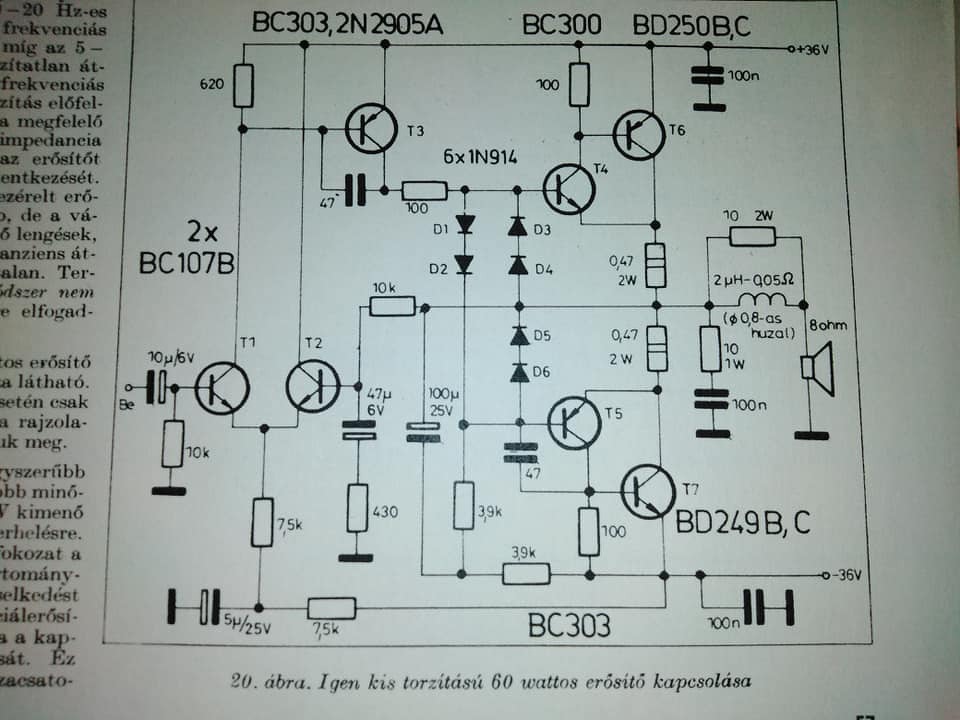

Azt a hiba jelenséget produkálja,hogy halkan szól,de viszont a vég tranyók,amik kt818-kt819 kb egy fél perc alatt fel melegednek.Már ezerszer át néztem,s nem tudok rá jönni hogy mi lehet a baj.
(#) ozpecs válasza Beringer 600 hozzászólására (») Máj 19, 2019 /
Az kis hiba, könnyen javítható, a diódás munkapontbeállítónál lehet hiba vagy gerjed, meg kell mérni mekkora a nyugalmi árama és ha sok akkor megvan miért melegszik, illetve szkóppal kell mérni a kimeneten rövidre zárt bemenettel először persze
(#) Steven19 válasza Beringer 600 hozzászólására (») Máj 19, 2019 / 1
Nem cserélted fel véletlen a két végtranzisztort egymással, vagy esetleg a meghajtókat? Nyugalmi árammal minden oké?
(#) reloop válasza Steven19 hozzászólására (») Máj 19, 2019 /
Szia! T6-T7-en nem feltétlen folyik nyugalmi áram, T4-T5 részben nyitva van nullátmenetnél. Tekintsd D1-T4-et és D2-T5-öt egy-egy áramtükörnek!
(#) reloop válasza Beringer 600 hozzászólására (») Máj 19, 2019 /
Szia! Miért építed be előre a végtranzisztorokat? Nem egyszerűbb megmérned mekkora feszültség esik a 100 Ω ellenállásokon? DC egyensúly végtranyó nélkül is kell legyen.

(#) Beringer 600 válasza reloop hozzászólására (») Máj 19, 2019 /
Végtranyók nélkül füstöltek a bd249-250 tranzisztorok bázis emitter ellenállásai, 100ohm,
A hozzászólás módosítva: Máj 19, 2019
Ebben az esetben a NYÁK és a beültetés közül legalább az egyik biztos rossz, persze lehet, hogy mindkettő.

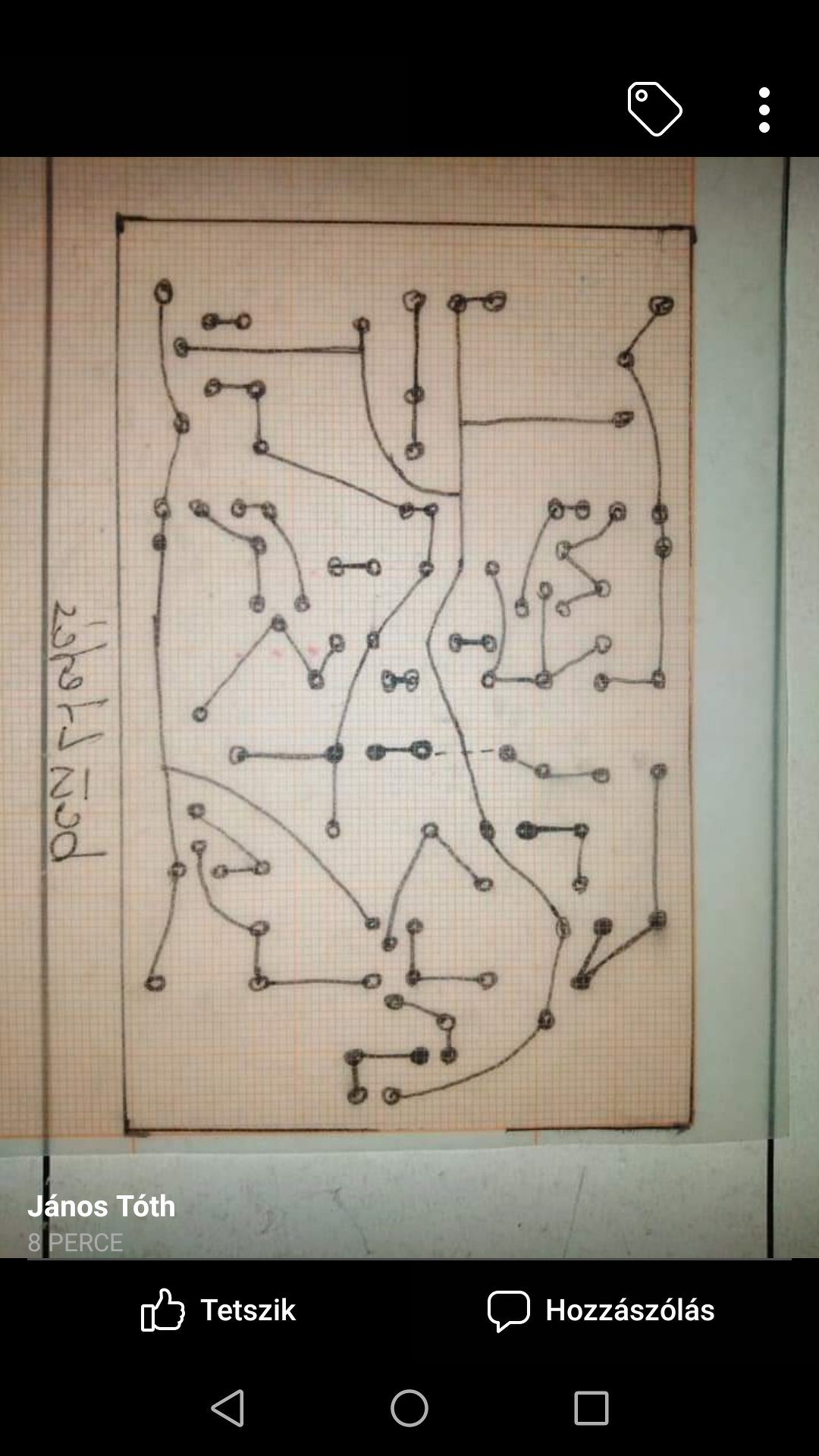

(#) Beringer 600 hozzászólása Máj 19, 2019 /
Egy eredet s egy másik nyák terv

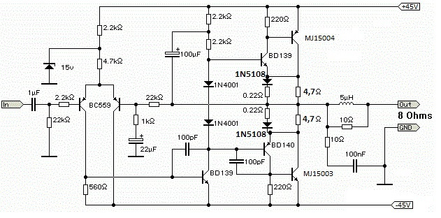

(#) Alkotó válasza Beringer 600 hozzászólására (») Máj 19, 2019 / 1
Tápfeszültségben és teljesítményben is pontosan illeszkedő alternatíva lehet ez a kapcsolás.
Minőségben is többen dicsérik.

Ennél a tervnél a T2 és T4 tranzisztorok lábkiosztására kell ügyelni, mert eltér a szokásostól. Az ellenállások pozíciószámozása a 66. ábrára hivatkozik, olyan viszont nincs a bemutatottak között, itt is lehet keveredés. A D1, D2 helyes bekötését nem látom a terven, ha itt vétettél, az megmagyarázza a 100 Ω-os ellenállások füstölését.
Nem hinném, hogy tönkrement valamennyi tranzisztor, céltalannak látom a teljes cserét.

Ennek a kapcsolásnak alapvető gondja, hogy esetleges a nyugalmi áram nagysága, mivel 2 dióda állítja be azt(amit a hütőbordára kellene szerelni) és ezek nyitófeszültsége illetve a tranzisztorok nyitófeszültségének aránya eléggé esetleges, és nem állítható.A két dióda helyett egy tranzisztor (a hütőbordán) persze kiegészítve trimmerrel ellenállással sokkal korrektebb lenne, és kevesebb hibával járna.
(#) tothbela válasza Beringer 600 hozzászólására (») Máj 20, 2019 /
Ha végtranzisztorok nélkül kapott tápfeszt, akkor természetes a 100 Ohmos ellenállások melegedése. Ez a kapcsolás nem Darlington, ugyanis amíg ott végtranzisztorok nélkül hiányzik két PN átmenetnyi feszültség a meghajtók teljes nyitásához, itt nem. Végtranzisztor nélkül a meghajtók akarnak a két fél Ohmos ellenálláson akkora feszültséget létrehozni, hogy a nyugalmi áram beáljon. Természetesen ez nagy falat. Amennyiben mindenképpen végtranzisztorok nélkül szeretnéd tesztelni, javaslom hogy a két meghajtó tranzisztor bázisait összekötő két dióda közül egyiket zárd rövidre. Így nem lesz nyugalmi áram, nem terhelődnek túl a meghajtók.
Ha nem rendelkezel elég rutinnal, kicsit méregesd a tranzisztorokat. Először a kivezetések beazonosítása multiméterrel dióda állásban. Egy láb tévesztés nagy bajt is okozhat, nem csak a félvezető halálát.
Nekem is volt ilyen végfokom, talán Texas volt a neve. Elsőre indult hiba nélkül. Egy régi Vermona vége lett ezzel lecserélve, mert az akkor nekem annyira értelmetlen kapcsolásnak tűnt, hogy inkább kiszedtem.
A hozzászólás módosítva: Máj 20, 2019
(#) ozpecs válasza tothbela hozzászólására (») Máj 20, 2019 /
Ez nem a Texas végfok, az müveleti erősítővel indul, ezt elvileg Motorola fejlesztésnek irta Sipos, de nem az ami feltétlenül elsőpre indul
(#) tothbela válasza ozpecs hozzászólására (») Máj 20, 2019 /
Igazad van, utána néztem. Ennek ellenére azonnal életképes volt.
(#) tothbela válasza ozpecs hozzászólására (») Máj 20, 2019 / 1
Az a két diódát inkább a meghajtókkal hoznám termikus kapcsolatba, mert a végtranzisztorok bázis-emitter feszültségének változása kevésbé gond ebben a kapcsolásban. Ha a meghajtók melegszenek, akkor azok UBE feszültségük amennyivel csökken, az a két 0,47 Ohmos ellenálláson fog megjelenni. 50 fok meghajtó hőfok emelkedés esetén kb 200mA-el növekedhet a nyugalmi áram.

Az Apex B250 nyákját te csináltad? Mert ha igen, akkor ez azt jelenti hogy van lehetőséged egy komolyabb panel készítésére is. Ebben az esetben ezt a jelenlegi nyákot érdemes áttervezni. Ez a sok vezetékezés tele van hibalehetőséggel, inkább a direkt beültetéssel lehet pontosabban dolgozni. Amúgy is eléggé elnagyolt. Ha esetleg elakadsz, itt kapsz segítséget.

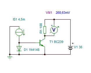

Amúgy a diódás előfeszültség a Sziklai darlingtonnak nem ördögtől való, tapasztalatom szerint a végtranzisztor itt úgy viselkedik mint a tápáramvezérelt dumper. A szokásos 100 Ω-on 4-500 mV-ot mértem emlékeim szerint, persze ez félvezetőnként eltérő is lehet.

Igen, ha a D1-2 diódát ha fordítva forrasztotta be akkor azok záróirányban vannak és a T4-5 teljesen kinyit és ekkor füstölhetnek a 100Ohmok.
