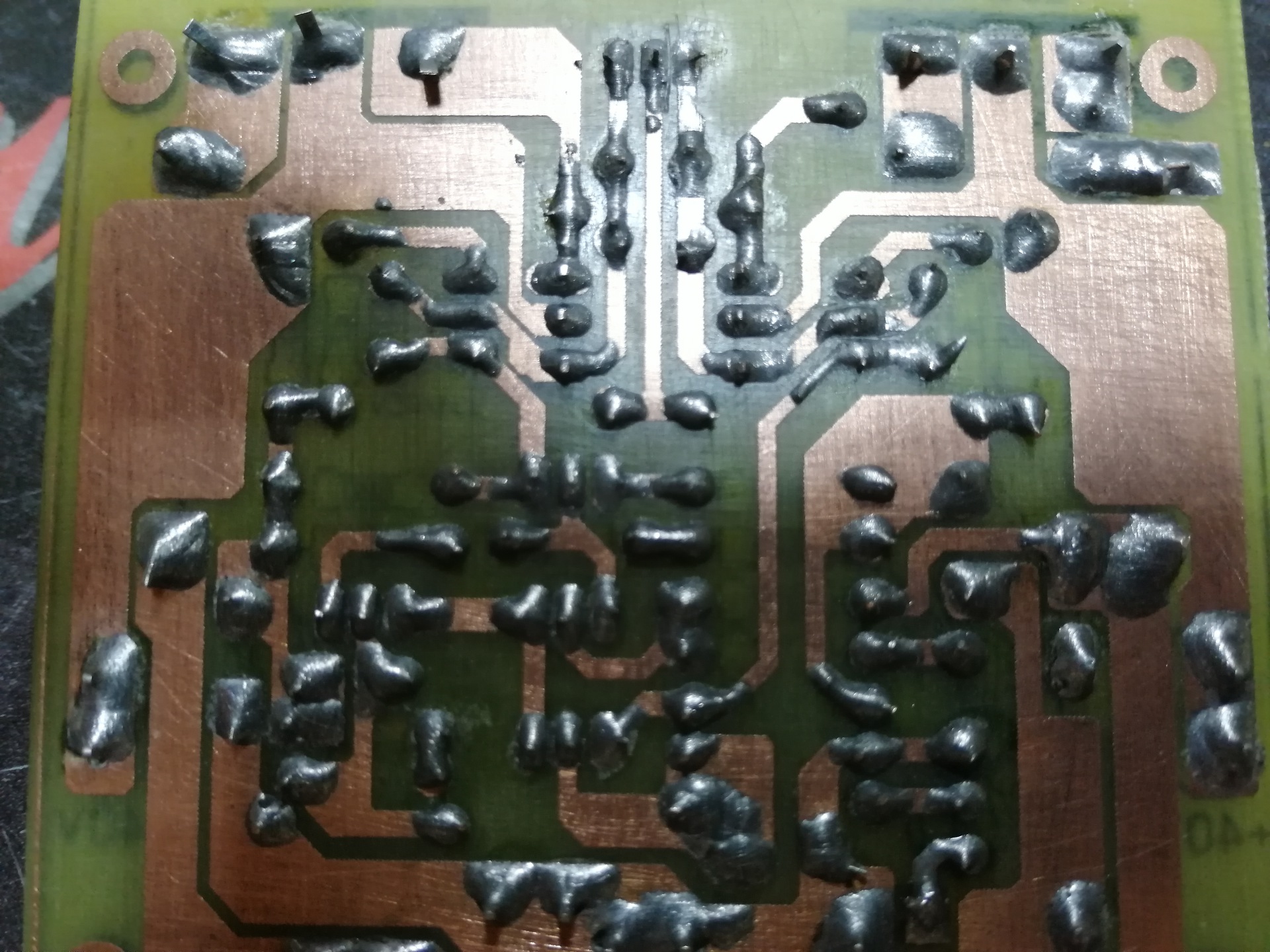

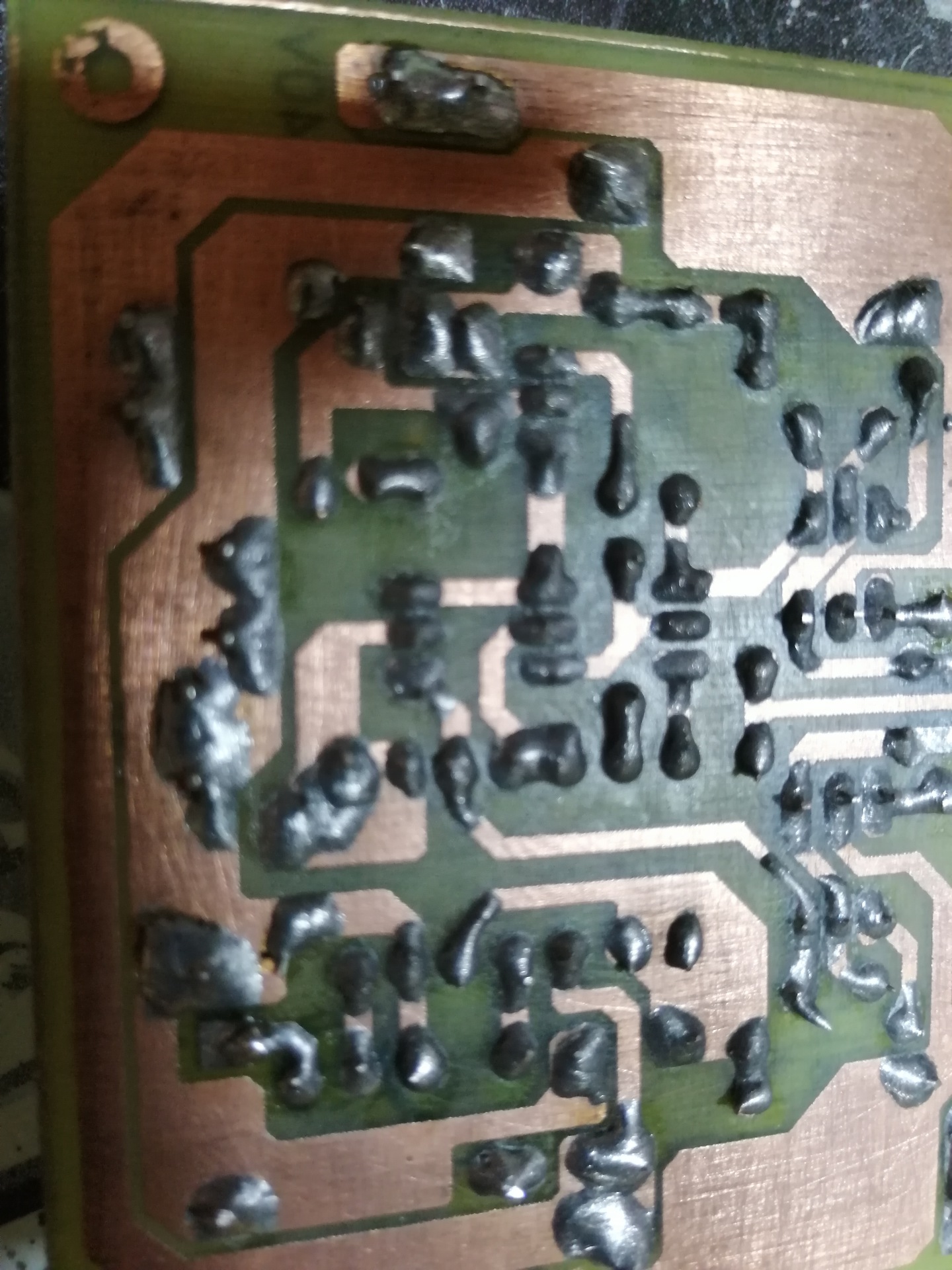

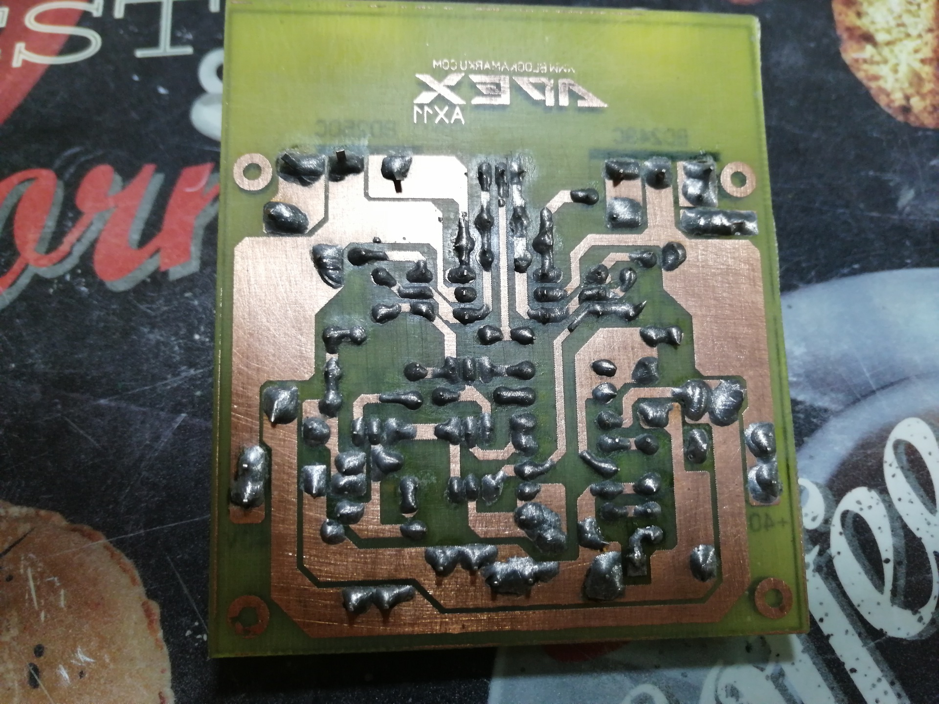

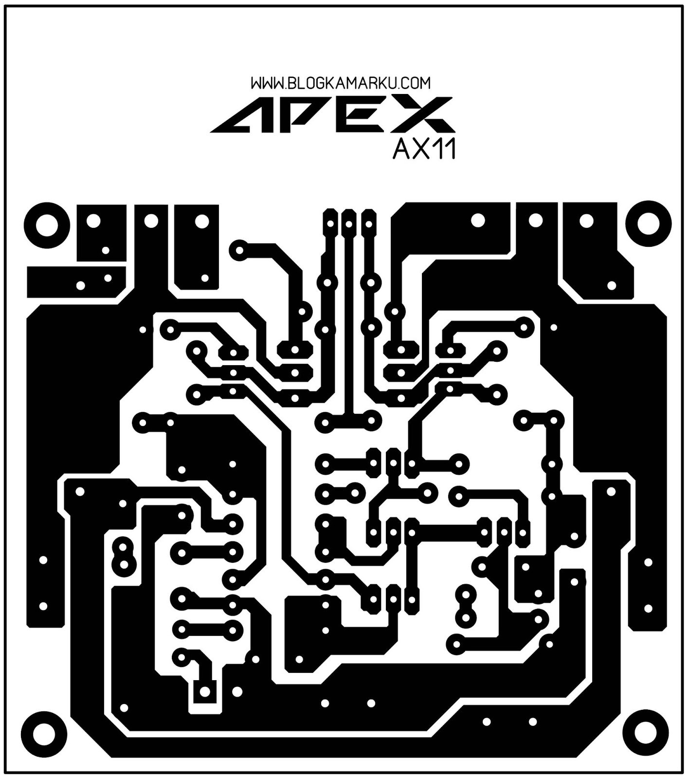

Kérlek fotózd le a forrasztási oldalt, mert ez a tranzisztor halandóság teljesen irreális.
(#) kataijoco válasza reloop hozzászólására (») Szept 10, 2019 /
Csatoltam a képeket
Pontok nem húznak át egyszerűen nem értem
(#) reloop válasza kataijoco hozzászólására (») Szept 10, 2019 /
Matt a forrasztás. Lehet, hogy túlmelegíted? Milyen pákát használsz?
Extol 30 w os azt nem tudtam hogy baj

Az eredeti paneltervet nem látom, ezért csak a rézoldali felirat alapján feltételezem, hogy tükrözés történt. Ezt érdemes ellenőrizni.

Erre azért nem vennék mérget. A forrpontok között tocsog a folyasztószer. A helyedben lemosnám alkohollal vagy nitroval.

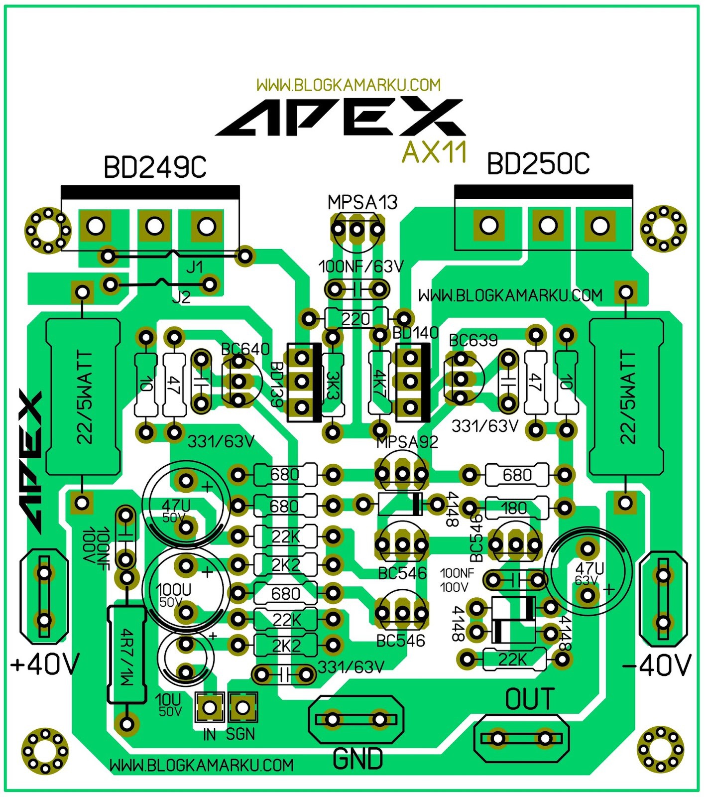

(#) Alkotó válasza reloop hozzászólására (») Szept 11, 2019 /

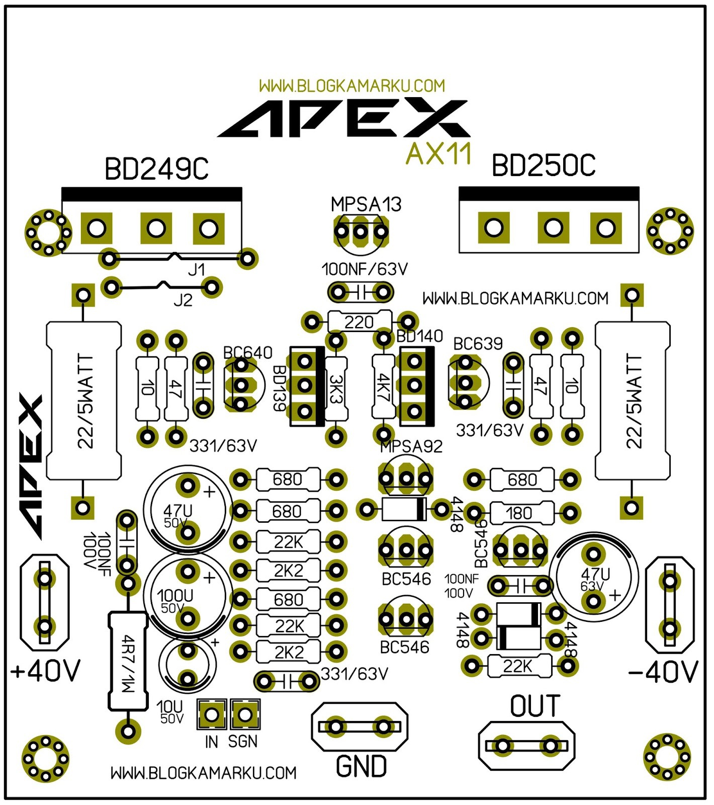

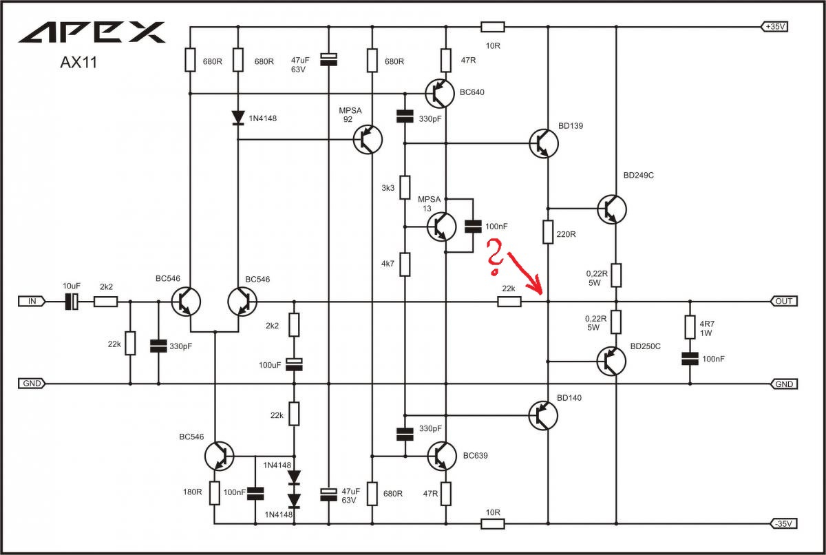

A rajzon van egy "pötty". Miért? Hibának tűnik.
(És most látom, hogy balra lentebb is van egy fura kötés.)
A hozzászólás módosítva: Szept 11, 2019
(#) kataijoco válasza Alkotó hozzászólására (») Szept 11, 2019 /
Elképzelhető hogy így hibás lehet ami alapján megcsinaltam?
Ezek alapján készült
