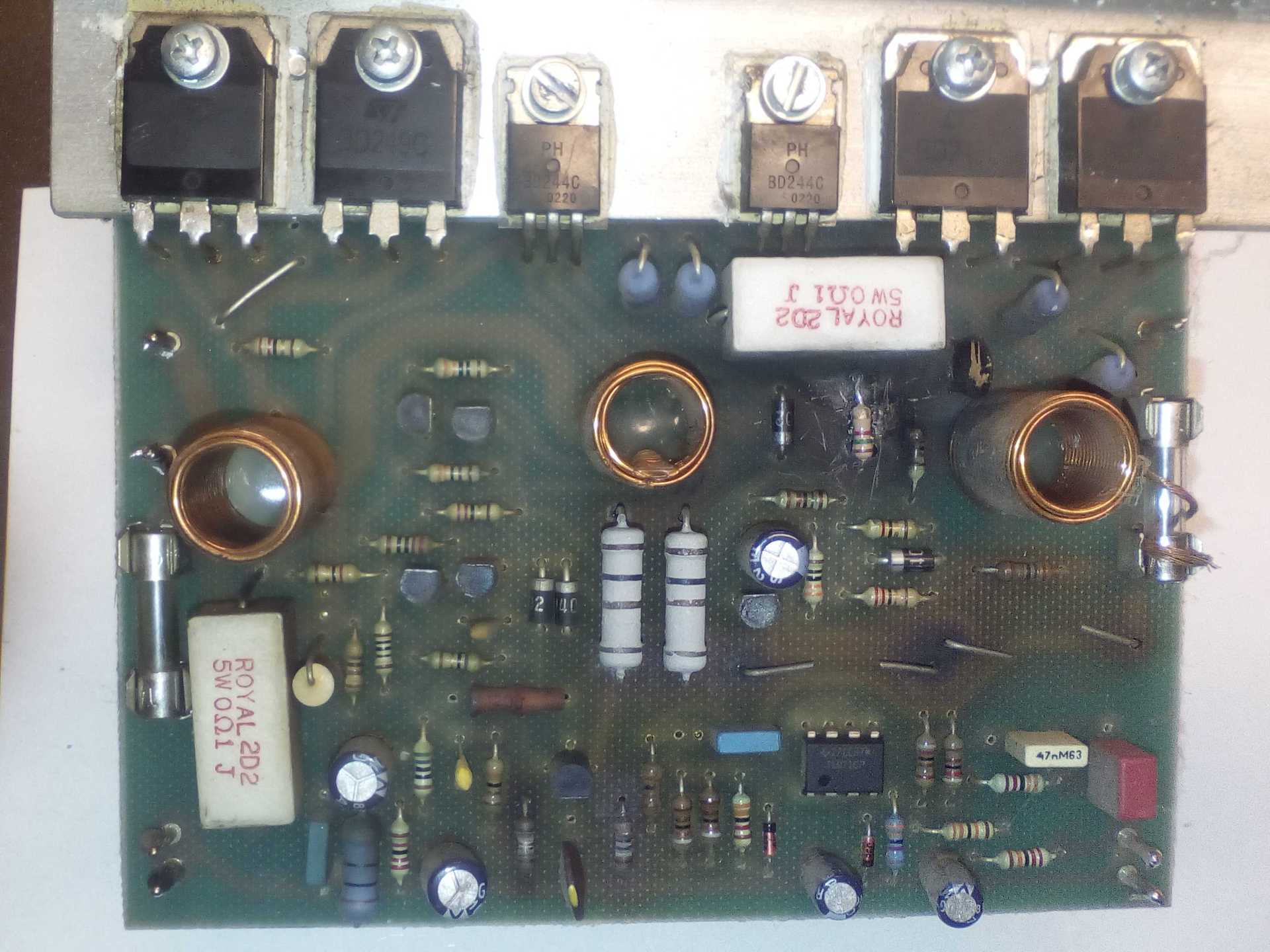

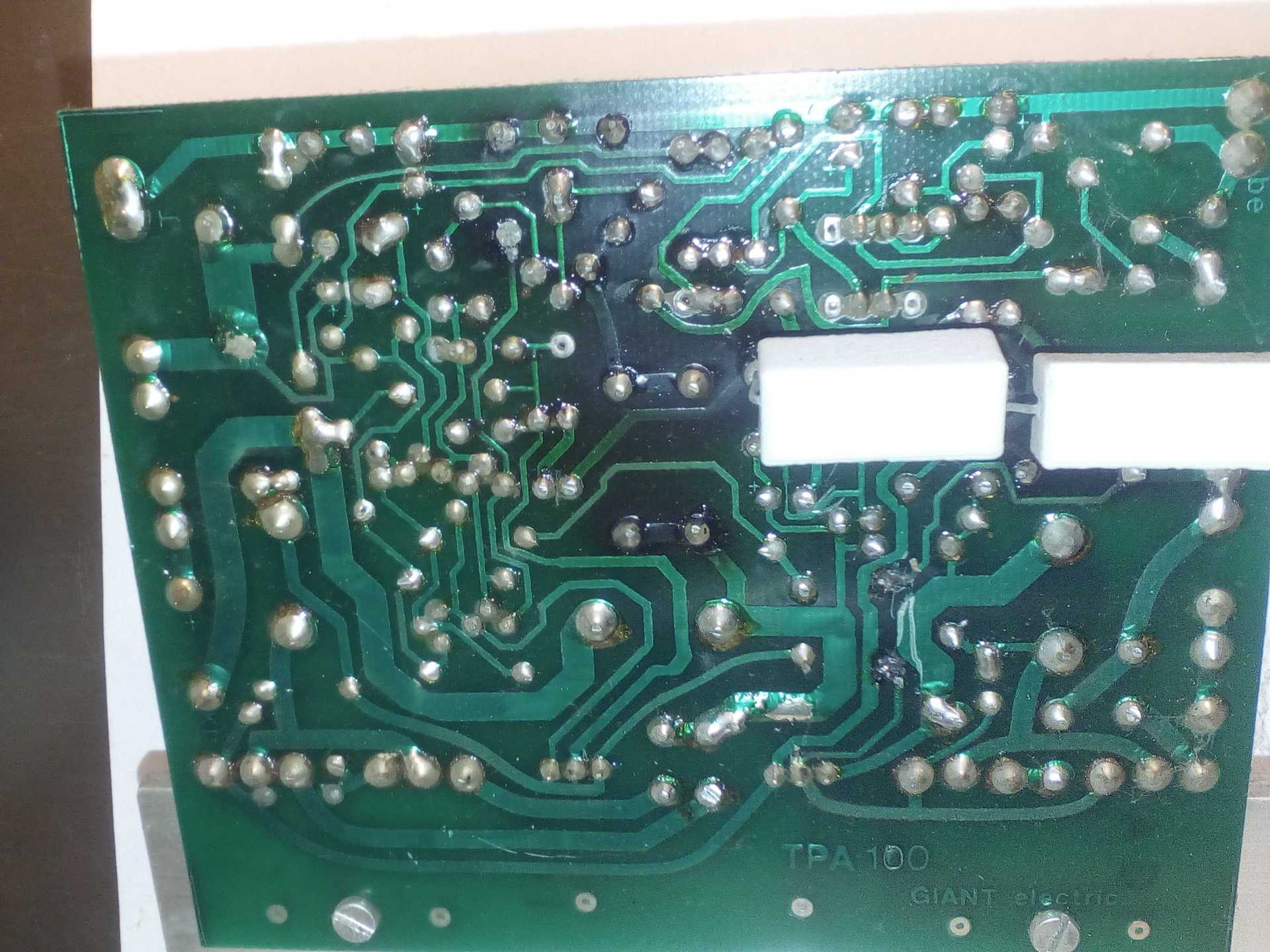

(#) metabo123 hozzászólása Nov 7, 2019 /
Egy házi építésű erősítőt hoztak hozzám javításra, aminek az egyik oldala elfüstölt.
Segítségetek kérném a kapcsolás beazonosításában, értelemszerűen egy kapcsolási rajzra lenne szükségem a hibakereséshez.
Kérem segítsen, aki a képek alapján információkkal támogatni tud.
(#) mcc válasza metabo123 hozzászólására (») Nov 7, 2019 / 1
Eléggé Quadnak néz ki, csak duplikált végtranzisztorokkal.
(#) metabo123 válasza mcc hozzászólására (») Nov 7, 2019 /
Elsőnek nekem is ez jutott az eszembe.
A javításhoz azonban mindenképp szükséges volna egy kapcsolási rajz.
Ebben esetleg nem tudsz segíteni?
Sajna nem. De szerintem nem lenne túl nehéz visszarajzolni a panelről.
(#) habazutty válasza metabo123 hozzászólására (») Nov 7, 2019 /
Ez nem házi-úgymond. A Giant sound-os srácoktól származik. Nekem is volt olyan ismerősöm aki tőlük vette a végfokpaneleket.
Most nem találom az oldalukon a modulokat lehet, hogy már nem gyártjaák őket, de szerintem segítenek Neked.

(#) reloop válasza metabo123 hozzászólására (») Nov 7, 2019 /
Szia! Gyere át a Quad 405 témába! Ezt akár el is végezheted.

(#) metabo123 válasza habazutty hozzászólására (») Nov 8, 2019 /
Szia! A "házit" úgy értettem, hogy maga az erősítő házilag épített, a panelek dobozolása házilagos.
A NYÁK feliratból és a kivitelezésből egyértelműen az jött le nekem is, hogy valószínű, kisipari termék, vagy egy gondosan megépített kittel állok szemben.
(#) metabo123 válasza reloop hozzászólására (») Nov 8, 2019 /
Köszönöm, így hogy utaltatok arra, hogy ez egy Quad ott folytatjuk!
A méréseket egyelőre nem tudom még elvégezni, mert az összes félvezető már nem félvezető és jó pár ellenállás és fóliacsík füsté vált.
(#) reloop válasza metabo123 hozzászólására (») Nov 8, 2019 /
Az élesztéshez ne ültesd be a BD249-eseket - tudom ez neked nem újdonság.
