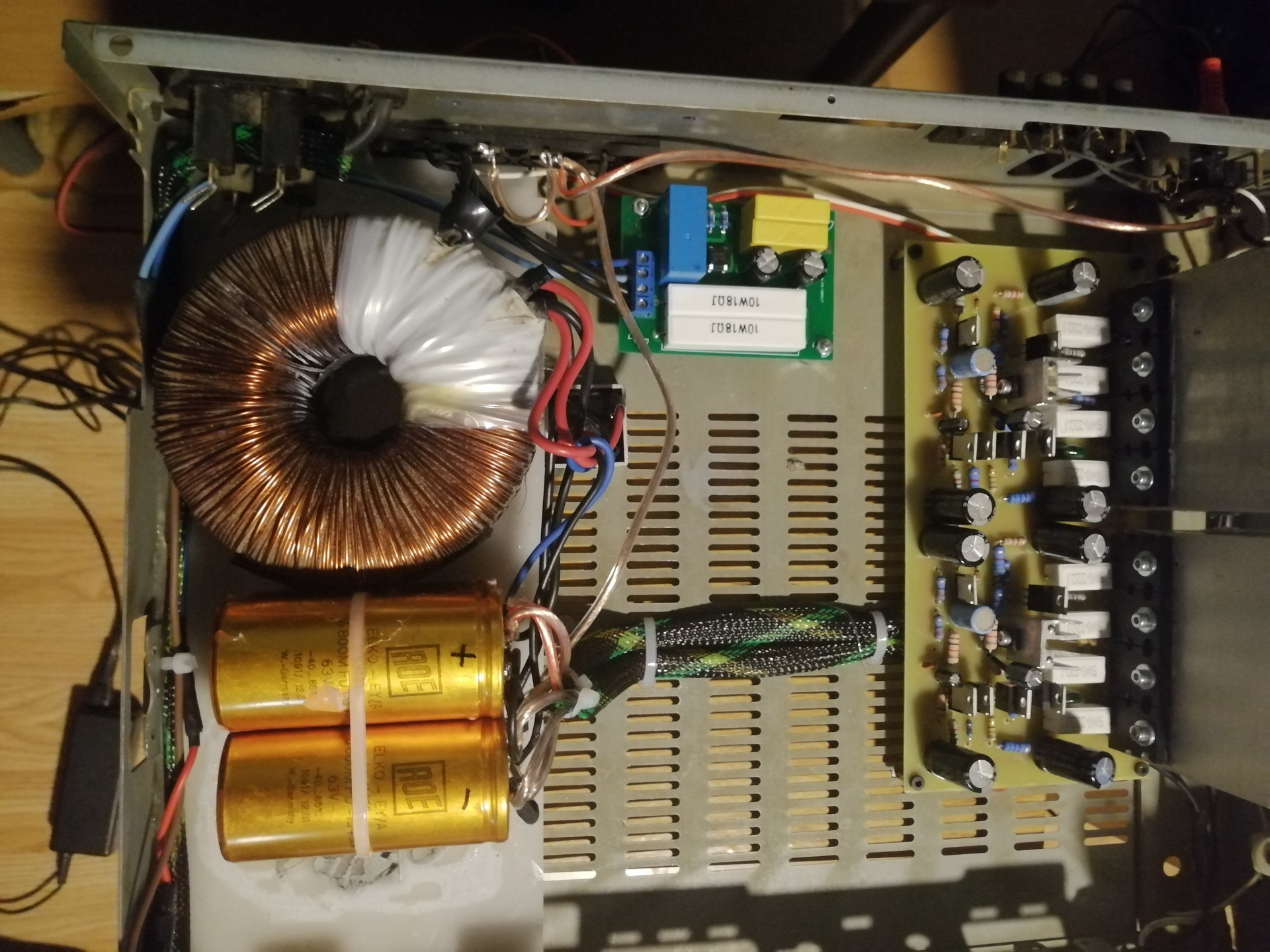

Lenne egy kérdésem. Gond az lenne hogy miután összeépítettem egy erősítőt gerjed. Membrán kimozdul kicsit aztán vissza ha adok hangot bemenetre teljesen jól szól a zene még élvezhető is elnyomja ezt a gerjedést ami kis hangerőnél nagyon zavaró. Tudnátok ötletet adni mitől lehet? Ugyanilyet építettem már az teljesen rendben működik. Lehet a pufferekkel lesz baj? Csatoltam néhány képet. Hálás lennék ha valaki tudna segíteni. Köszönöm
Kimeneten mértél ,illetve nyugalmi áram rendben van?
Az elmondottak alapján alacsony frekvencián pumpál. Vélhetően a visszacsatolás alsó töréspontja környékén. Ez azt jelentheti, hogy pozitívvá válik ezen a frekvencián a visszacsatolás. Úgy gondolom a GND kezeléssel lehet gond. Egy erősítőben van kisjelű jelföld ami a bemenethez tartozik, nagyszintű ami a kimenethez, valamint tápföld, ami a tápegység része. Ezek lehetnek rosszul összekötve.
A képek szépek, de egy olyan rajz kellene, ahol meg tudod mutatni hogy hol van földelve az előbb felsorolt néhány pont. Valószínűleg mindössze egy-két vezeték áthelyezése után megjavul az erősítő.
Egy vezetékkel van összekötve a puffer felől a ground kimenet negatív bemenet negatív és a potméter negatív nem csillagpont szerűen mint a másik erősítőmbe. Lehet ez a baj?
Ill. külön vezetékkel van az erősítő része kábelezve.
Jó lenne látni a nyák forrasztási oldalát, bár ismerős a kapcsolás. Úgy rémlik, két független végfok van egy közös nyákon. Ezt a függetlenséget sajnos felborítja, hogy közös tápról üzemel. Pontosabban olyan GND vezetékek közösítik őket, amin váltakozó áramok folynak. Mivel a két oldal GND-je között váltakozó feszültség keletkezik, ezért bemeneti jel nélkül is kap az erősítő vezérlést, mert a vezérlő jel az a bemenet, és a bemeneti jelföld közötti feszültség. A bemeneti jelföld feszültségét ha éppen a kimeneti áram hozza létre, akkor máris jön a gerjedés. Ezért kellene a huzalozási rajz.
A másik erősítőmben is 2 ugyanilyen van semmi gond nincs vele
Különbség annyi hogy az előző verzión csillagpontosan volt a ground pontok csinalva az újabbon nem
Megcsinaltam csillagpontosan semmi változás
Már csak a pufferekre tudok gondolni mert már elég öregek

Mitől vártál változást? Cseréld csak ki azokat a ROE kondikat nyugodtan
Azt a kábeldzsumbujt a graetz hídról ami érkezik szüntesd meg és a legrövidebb ponton kösd be az elkókat. Ha ez nem hoz változást körbe kéne nézni a penlon van e a bejáratnál valami féle tápzaj elnyomó passzív alkatrész például np kondenzátor akár.. A hozzászólás módosítva: Jan 6, 2020

1. Mérd meg van-e egyenfeszültség a kimeneten (ami elmozdítja a membránt). 1-200 mV még jó, de ez nem is mozgatna láthatóan membránt. 2. Az egyik panel bemenetéről kösd le a vezetéket, és így üresen zárd rövidre egy kis huzallal a panel bemenetét. Vizsgáld meg így is fennáll-e a helyzet.
Kondenzátorokat rendeltem újakat ha megérkezik megcsinálom és ha ez sem válik be akkor folytatom a többi lépéssel.

Hagy kérdezzem már meg mérni szoktál egyáltalán bármit is vagy.csak úgy vaktában ide oda kapkodsz? Amennyiben a kérdésekre válaszolnál már sokkal előrébb járnál!
Írta hogy elég öregek, a szűrőkondenzátorok a tápban, és az összes többi ilyen épített példányával semmi ilyen brummfesz nem jelentkezik a kijáraton. Ezért bátorkodtam bíztatni rá hogy azokat cserélje ki. Aztán a többiek amit írtak is érdemes végígméricskélni természetesen....
A kimeneten az a durranás, meg brummogás mértéke milyensége ismeretlen, mert nem mért dc t szerintem...
Az még nem jelet semmit, hogy öregek. Attól még lehetnek akár jók is. Mérni kell, ami alapján el lehet dönteni, hogy szükség van-e a cserére.
Az autóipari javításokban volt szokás, hogy cserélünk egy alkatrészt, ha nem válik be, akkor egy másikat is. Ettől piszok drága lesz minden javítás, meg én nem is nevezném annak.
Természetesen a mérések nem úszhatóak meg. Lehetne táphullámosságot is nézni szkóppal pl.. Stb...
Az az igazság hogy mérni mértem 0 és 0.1 volt között ugrált a kimeneten nem tudok a műszeremmel mv
-ot mérni. Utána kötöttem csak rá hangfalakat. A többi ilyen példányokkal nem volt hasonló gond Ezért kértem itt ki a véleményt
Azzal nyitott, hogy gerjed, nem azt, hogy brummos. Persze lehet, hogy az elégtelen, kapacitás vesztett pufferektől gerjed, de korántsem biztos. Elég lenne, ha a pufferre rátenne egy másik kondit, és ha változik a helyzet, akkor jó helyen kapizsgál, ha nem, tovább lép.
A 0.1v megfelelő máris mehetsz tovább a pufferek irányába.
Érdekesség hogy mikor lekapcsolom szól néhány mp-ig amíg kisülnek a kondik de viszont szinte 0 ra lecsökken az alapzaj.
