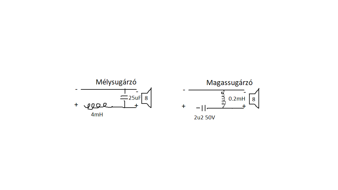

(#) Cannon válasza tothbela hozzászólására (») Feb 6, 2020 /
Rá tudnál nézni nekem a hangváltójára? Egy TDA7293-tól búcsúzni kellett, mikor azzal volt használva. Mekkora a legkisebb ellenállás, amire lecsökkenhet? A hangszórók 8 Ohmosak. Impedancia-menetről nincs semmilyen információm.

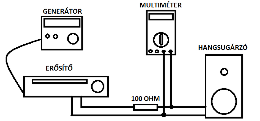

(#) tothbela válasza Cannon hozzászólására (») Feb 6, 2020 /
Én nem vagyok hangszórós, nem nagyon értek hozzá. Egy ismeretlen hangszóró ilyen 12dB/oktáv meredekségű LC taggal okozhat meglepetést. Ha az LC tag rezonanciafrekvenciájára esik egy hangszóró impedanciamaximuma, akkor a soros LC rezgőkör ezen a frekvencián nagyon alacsony impedanciát fog képviselni. Hasonló probléma, ha megszakad a hangszóró, mert ekkor is nulla Ohm közelébe hangolja magát a soros rezgőkör. 6 dB/oktáv meredekségű váltónál ilyen nincs, ott jól lehet saccolni, mert nincs hangolt kör ami keresztbe tehet.
Egy olyan multiméter ami a teljes hangfrekvenciás sávban tud mérni AC feszültséget segít végigmérni egy hangsugárzó impedanciamenetét. Kell még hozzá egy hanggenerátor, vagy ennek hiányában egy youtube 20-20k videó, no meg egy erősítő.
Minden frekvenciánál 0.3VRMS bemenő jellel vizsgáltam. Az eredményt csatoltam.

(#) tothbela válasza Cannon hozzászólására (») Feb 6, 2020 / 1
A mérési metódust még nem írtam. Az erősítő kimenete egy ellenálláson keresztül megy a hangsugárzóra. Ez valami indukciószegény típus, 33-100 Ohm közötti. 100 Ohm esetén ha 10-11V kimenő jelet állítunk be az erősítő direkt kimenetén, akkor közelítőleg 0,1V/Ohm értéket kapunk a hangsugárzó kapcsain. Telefonról nem tudok rajzolni sajnos.

(#) Cinema válasza tothbela hozzászólására (») Feb 18, 2020 /
Jó ez az összeállítás, de a multiméter helyett hangfrekvenciás millivoltmérő kell, ami a 20-20.000Hz-es tartományban valóban pontosan mér. Egy átlagos multiméter nem, még sok True-RMS multiméter sem mér pontosan ebben a tartományban. Erre tessék azért figyelni.
