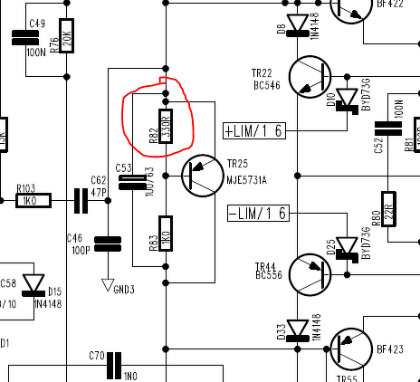

Volt anno egy Crown Pulse 2x1100W-os végfok javításom, amit megosztottam veletek. A nyugalmi áramot kellett beállítani, miután a végfok része javítva lett. Az egyik oldala frankó, ellenállás csere után a nyugalmi áram is korrekt.
Viszont a másik oldal érdekesen viselkedik. Ott az R82-es ellenállást 680 ohm-ra kellett cserélni, hogy a rendbe legyen a nyugalmi árama. De bekapcsolás után 5-6 perccel, a TR20-21-es tranzisztorok tönkrementek. Kicseréltem őket, de azóta lassan áll be a végfok "nullpontba", ezért a végfok védelem letilt. Ha bekapcsolás előtt lehúzom a kimenetet a panelról, beáll a végfok és visszadugom, akkor nem tilt le. (lásd videókat).
Kicseréltem a az összes kondit, és műveleti erősítőt, de nem hozott sikert.
Van ötletetek hogyan lehetne felgyorsítani a folyamatot?
A hozzászólás módosítva: Márc 23, 2020

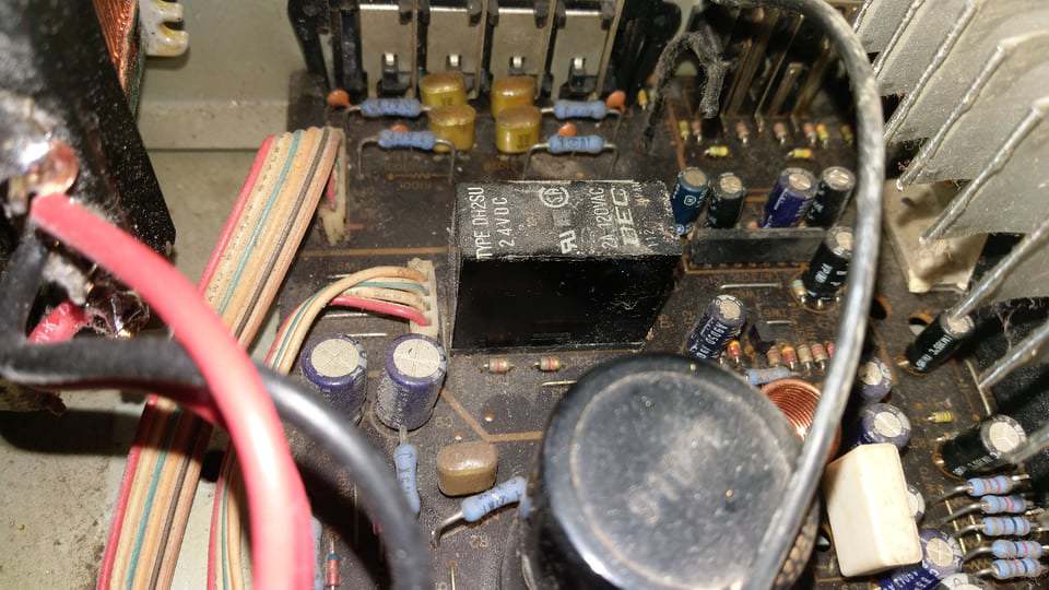

Nemrég írtam ide, erősítővel kapcsolatban, hogy az egyik oldala elhalkul.Szerencsére sikerült megtalálnom a beteg alkatrészt, eddigi meglátásaim szerint a képen látható relé.
A relé típusát megtaláltam, igazából azt szeretném megkérdezni ,hogy hogyan tudom én ezt kiszedni? Létezik hozzá valami speciális szerszám amivel ki tudnám szedni? A két oldalán látok valami bemélyedést, merem feltételezni hogy ezeket kéne benyomni mind a két oldalon...
A másik kérdésem a transzformátorral kapcsolatban lenne.Eléggé búg, tavaly már meglocsoltam fújós lakkal akkor egy fokkal jobb lett a helyzet.Valahol hallottam hogy egy lavor lakkba kéne belerakni, ez működhet?
(#) blasz válasza mong00se hozzászólására (») Márc 24, 2020 /
Alulról ki kell forrasztani.
(#) (Felhasználó 122012) válasza mong00se hozzászólására (») Márc 24, 2020 /
Ónszippantó

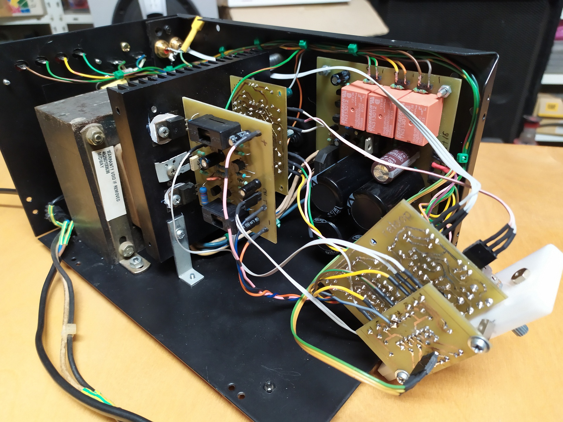

(#) reloop hozzászólása Márc 24, 2020 / 8

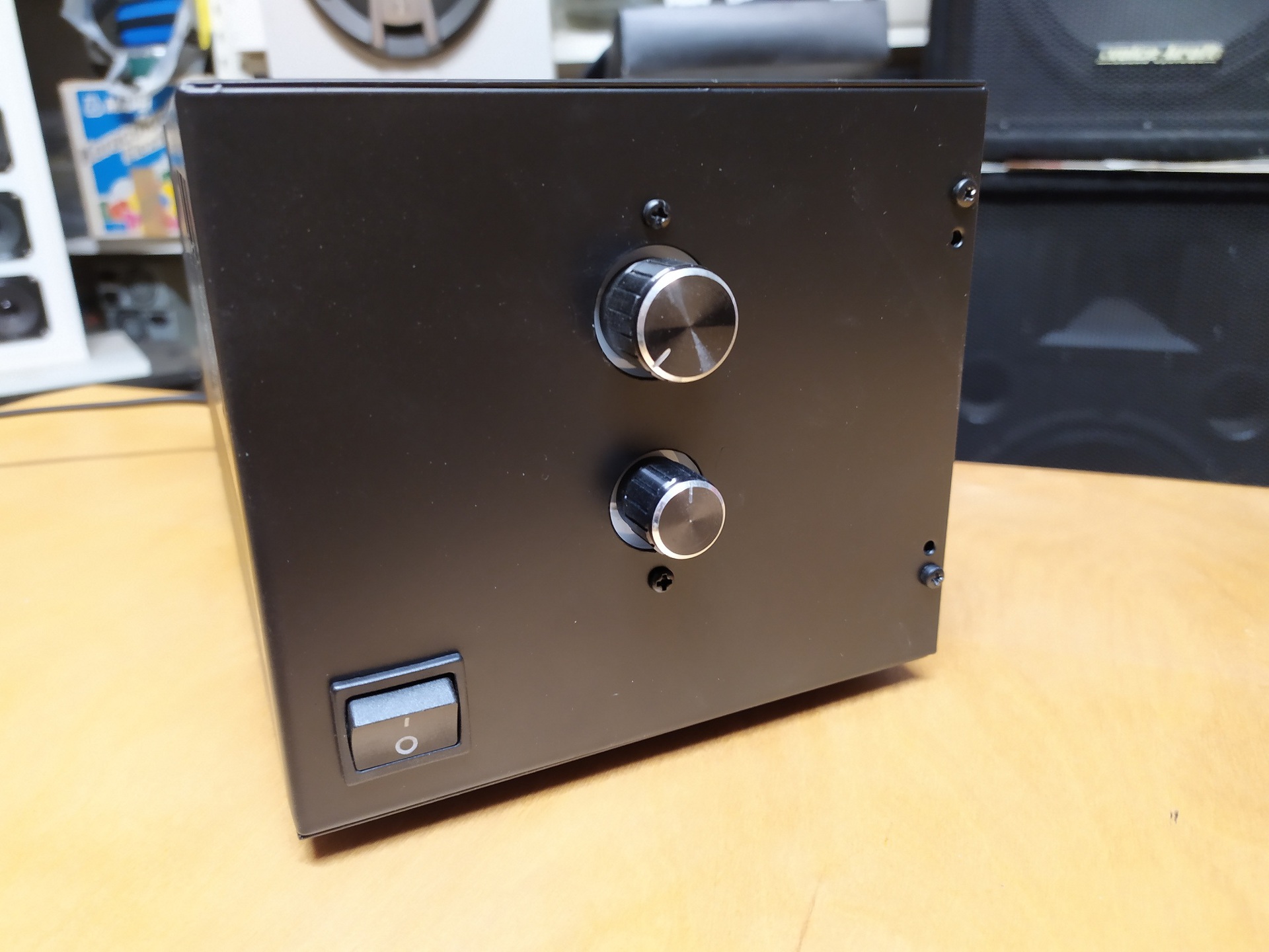

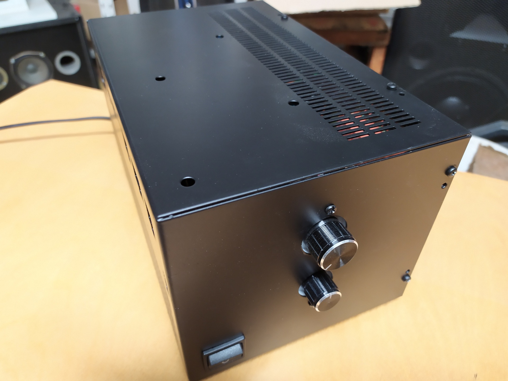

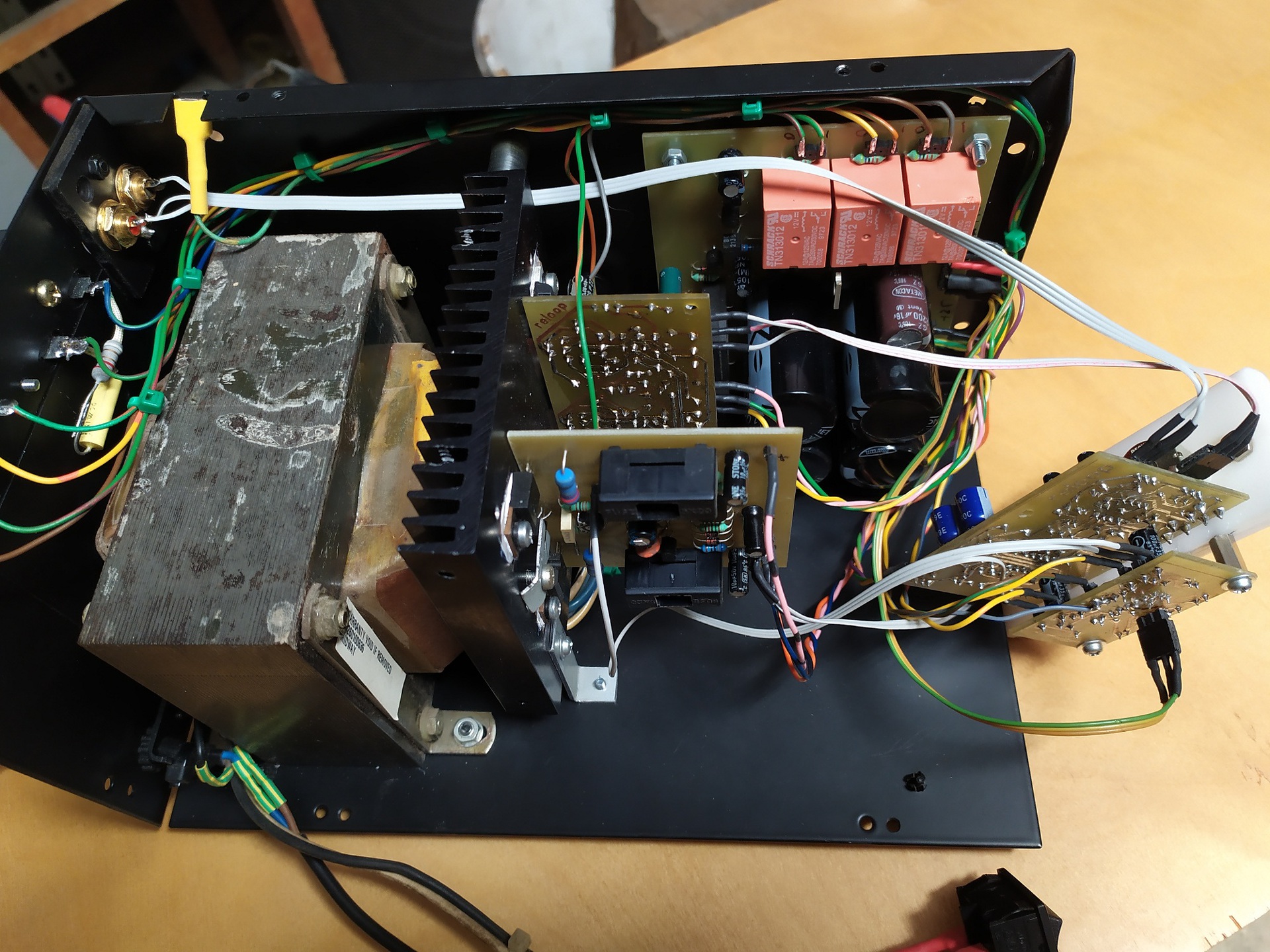

Sziasztok! Most készültem el vele, 10 W + 10 W + 30 W. Zömében bontott alkatrészeket. A képekre majd hivatkozni szeretnék a későbbiekben, készülök egy összefoglalóra a bevált kapcsolásaimból.
Még dolgozom a huzalozás egyszerűsítésén.
(#) szaka válasza szaka hozzászólására (») Márc 24, 2020 /
TR38-as BF422-es tranzisztor visszafelé is elkezdett vezetni, ezért volt lassú a beállása.
Most tartok a munkapont beállításnál, de újabb problémákba ütköztem.
A most helyrerakott oldalnak az emitter ellenállásokon eső feszültsége magas ( 20mV).
A másik oldalnak pedig 5mV körül van, de ott pedig 5-6 perc után elkezd villogni a clip led majd letilt...
Van ötletetek mi adhat impulzusokat ki?
Valamint, hogy mi lenne az ideális feszültség az ellenállásokon?
A 2-es csatorna, amelyik villogni kezd, annak 2,5mV-ról indult az emitter ellenálláson eső feszültsége, de mikor villogott a LED ,akkor 0mV-ra esett le.
Az 1-es csatorna emitter feszültsége pedig 30mV-ról indult.
Mindkét oldalon a 330 ohmos ellenállás helyett potméter van beépítve, melyek 390 ohmra vannak állítva.
Van ebben a kapcsolásban olyan rész, amely magától állítja az emitter ellenálláson eső feszültséget? Mert azt vettem észre, hogy ahogy nőtt ez a feszültsége, ugye növeltem az ellenállás értékét , így csökkent a feszültség. Viszont, ha hirtelen visszafelé tekertem a potit (csökkentve az ellenállás értéket), csökkent a feszültség. De utána szépen lassan visszaemelkedett...
A hozzászólás módosítva: Márc 24, 2020

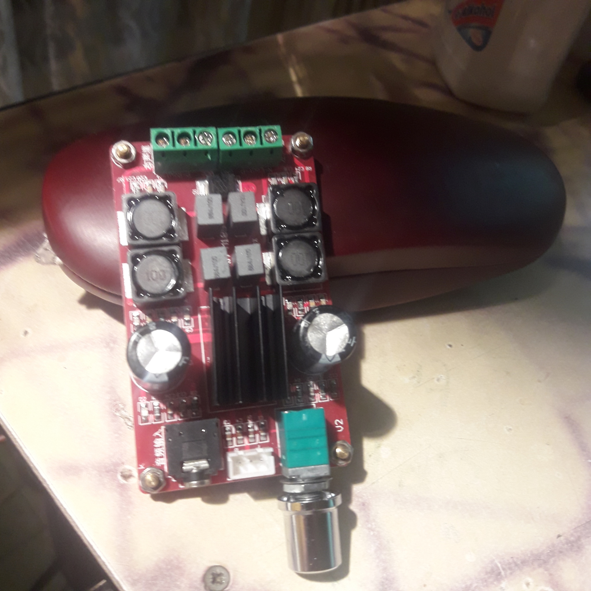

Sziasztok kicseréltem ezen a kis panelon a 4db induktivitást,mert nagyon melegedtek,10uh volt az eredeti,de csak 12uh kaptam 6A darabokat.Nem okozhat gondot a más értékű alkatrész? Igaz most hideg minden alkatrész rajta a tekercseket is bele értve.
A hozzászólás módosítva: Márc 26, 2020

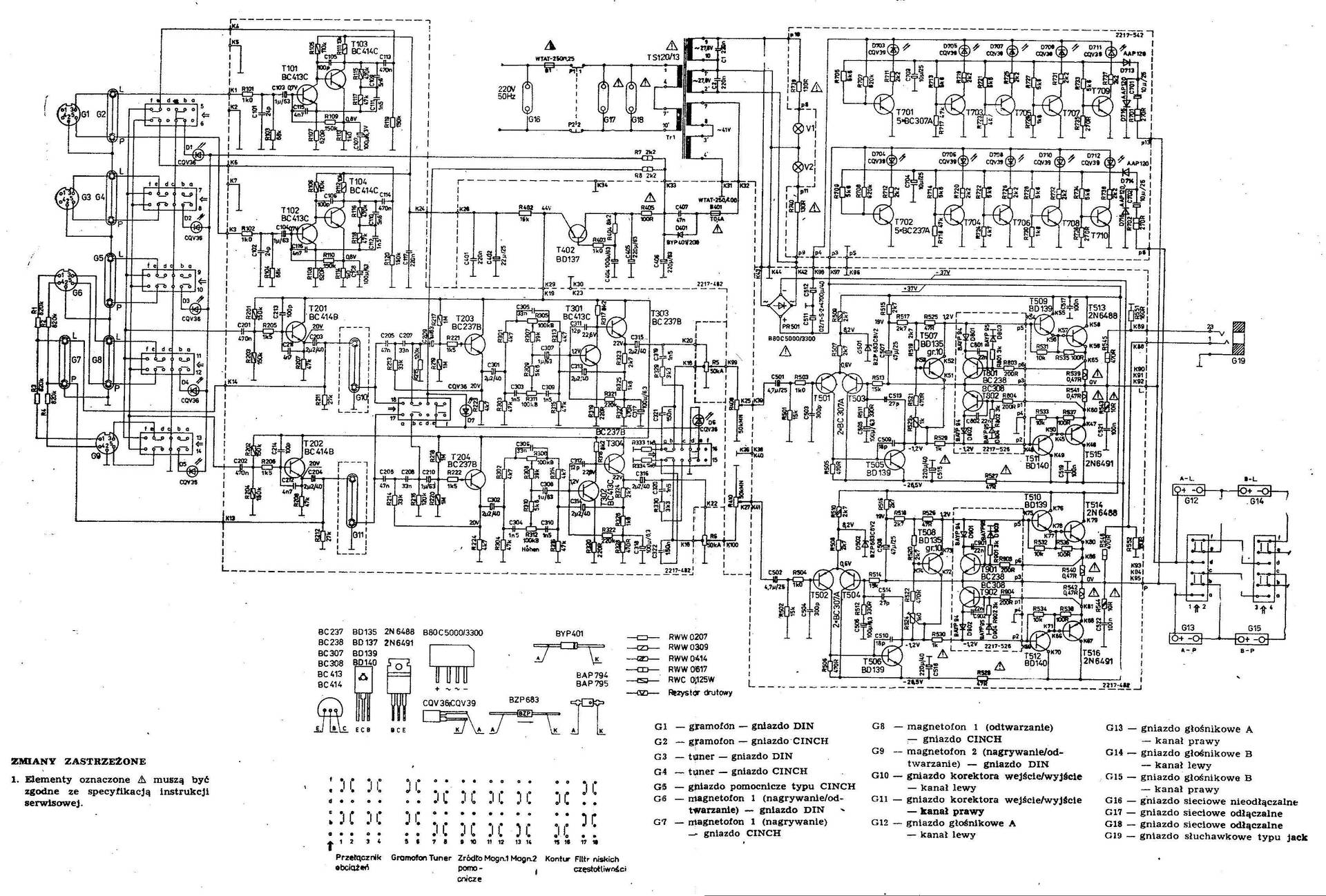

(#) mlaci989 hozzászólása Márc 26, 2020 /
Ennek az erősítőnek mennyi lenne az egészséges nyugalmi árama?
