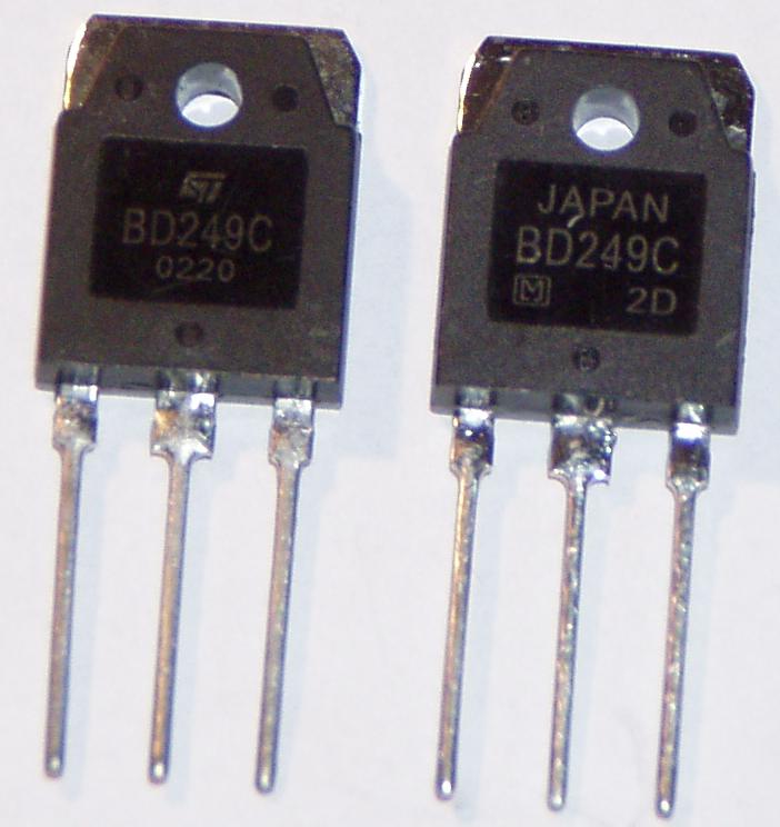

Hali! Látom neked is az van összepakolva,ami nekem.Nálam"négykilences"a valószínűsége,h hamis végtranyóim vannak bent.Tehát...
A végleges verziónál a táppal semmiképp ne menj 2x40V fölé(üresjárásban legyen ennyi).Ekkor 4ohm-nál zenei'-ben bőven leadja a 100W körüli power-t.Én egyetlenegy alkalommal tettem rá 2x53V-ot(a trafó 600w-os volt),egy rossz csatlakoztatásnál megszakadt a testpont,a hangerő meg fel volt tekerve,eredmény-->teljes pusztulás!Olyannyira,h a nyák-ot is ki kellett cserélni,mert elpárolgott róla(!)a fólia... Visszakötöttem a 40V-os tápra,hosszú évek óta megy,pedig 4ohm alatt is volt kergetve.Ezek a tranyók ennyit tudnak...

Tegnap már működésre birtam a kicsikét. Szamóca mondta hogy a tranyók nagy valószinűséggel hamisak. Mindegy, de ennek ellenére is tökéletes a hangja. Ma nekiállok a másik panelt is megcsinálni. 40Volt fölé nemtudok menni semmiképp, mert igyis az alsó határon van. +-37Volt. 8 Ohmal terheltem tegnap 3óra hosszát, semmi gáz nemvolt. Remélem a másikkal sem lesz semmi baj. Amugy azt honnét lehet tudni, hogy meik BD249C nem hamis? Ki a gyártója?

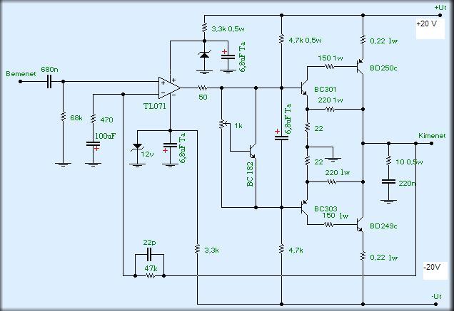

Építetek egy végfokot (texas), de bajban vagyok a táppal.. Ugye 20V +- szimmetrikus táp kell neki, de nekem nincs ilyen, csak +-42 voltom. Van több tápom (12-24 volt) de ezek nem szimmetrikusak.
Láttam valahol egy kapcsolást ahol "szimmetrikussá" lehet tenni a kimenetet.
Az erősítő 2*25Wattos.
Tudtok segiteni hogyan csináljak megfelelő tápot neki?

(#) CIROKL válasza Akashi hozzászólására (») Jan 1, 2009 /
Szia. Nos ez a Texas errősítő a te +- 42 Voltodat is szeretni fogja , csak a kimenő teljesítményed ennek megfelelően fog alakulni! Meg még egy dolog ha BD et használsz akkor azokkal vigyázni kell mert mostanság sok a hamis gyártmány belőle !Úgyhogy nem kell semmi megfelelő táp az úgy ahogyan van rákötöd a tápra S láss csodát !

(#) lapose válasza Robi85 hozzászólására (») Jan 1, 2009 /
A felirat majdnem mindegy, ha a tokozása pont így néz ki, mint ez, 99% hogy hamis!

BD-vel már egyszer megszívtam. Gondolod hogy műkodne mondjuk 2N3055 ésa komplementer párjával is? Vagy hasonló paraméterű tranyókkal?
Már készítettem hozzá egy alkatrészlistát (a boltos örülni fog megint ) és a nyáktervet layoutban, de 5-én tudom csak a nyákot megcsinálni, mert itthon nincs lézer nyomtató.
Egyébként én attól félek hogy a TL071 a 42 volttól szétmegy. Nem kellene valami ellenállást vagy valamit változtatni a mellékelt kapcsoláson?
Valamikor Kb 20 éve én is megépítettem már ezt a Texast , nálam a klasszikus BD párral ment sok sok éven keresztül ! A 249-250 párossal +- 40 voltról , A TL071 nek meg ottvan a 3,3 K ellenálás ! + a 12 voltos zener : tehát így a TL csak 12 Voltot kap !Viszont úgyemlékszem én 15Voltos zenereket alkalmaztam ! Természetesen más tranyóval is meglehet építeni ami ezeket a paramétereket tudja !Ja ettől mit vársz ? MINŐSÉGILEG? Eléggé furcsa , alig alig jó a hangzása , bár egy gyakorló erősítőnek jó!
(#) Robi85 válasza lapose hozzászólására (») Jan 1, 2009 /
Hali.
Hihi... és pont igy néznek ki. Urbánék ilyet árulnak, vagy öksem tudják , hogy hamis?
(#) szabi83 válasza Robi85 hozzászólására (») Jan 1, 2009 /
