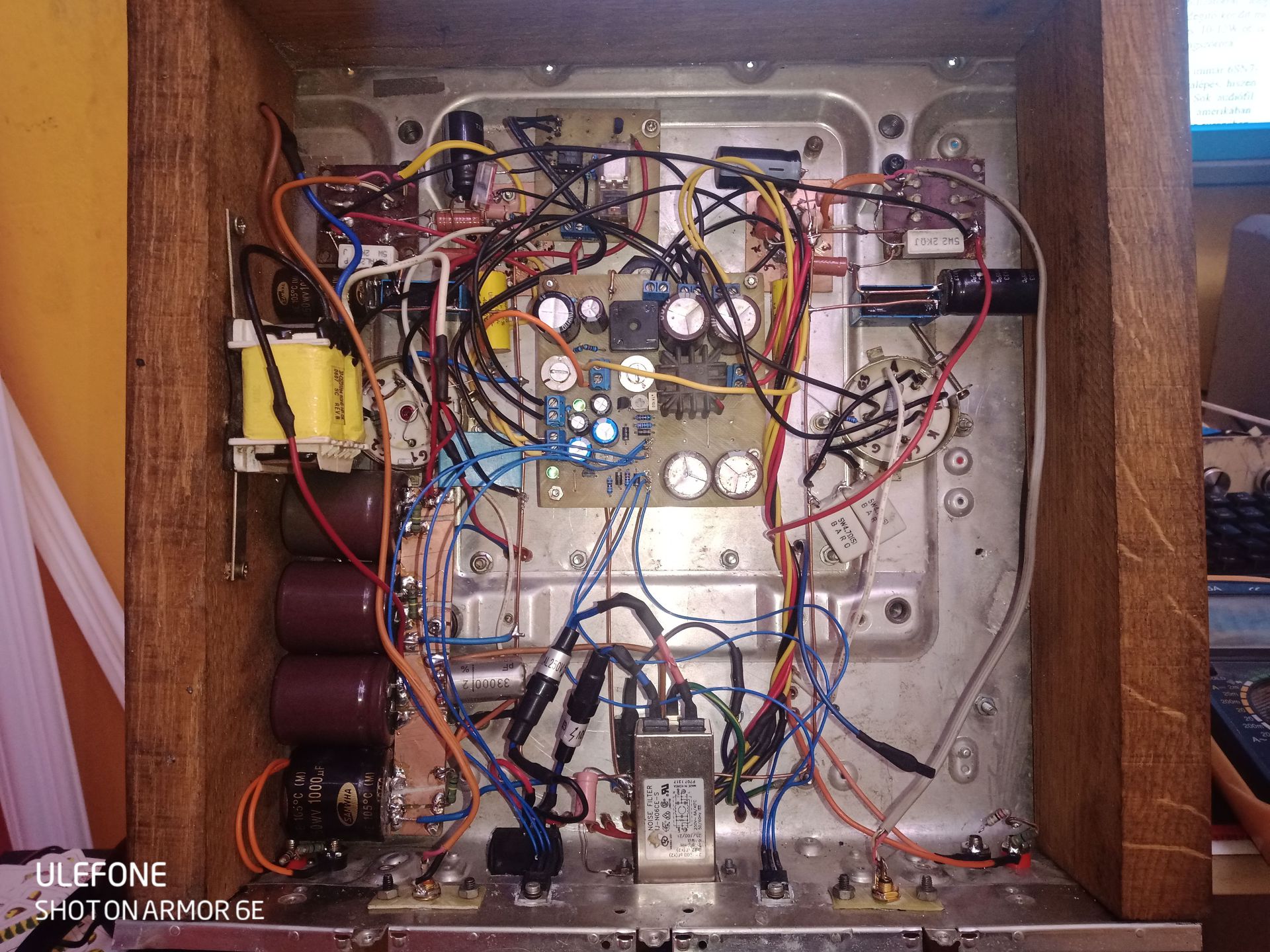

(#) black1989 hozzászólása Feb 9, 2021 /
Én csesztem el , ezért elnézést is kérek!!!
Most beforrasztottam a katódra egy 1ohm 10 wattos ellenállást , és 70 mv-ot mérek az ellenálláson , kis idő után beállítottam 100mv-ra , 100-101 mv van jelenleg , így kellőképpen "nyitva van cső"!
Egyébként meg anódfesz is volt , az megvolt csak késleltetve indul , itt a baj az volt , hogy 10ohm ellenállást tettem a katódra 1ohm helyett, de most úgy néz ki, hogy jó!
Most pedig próbálom letesztelni, megnézem változott e valamit!

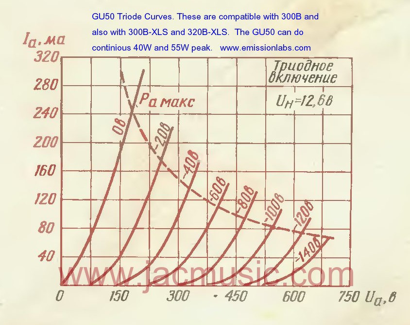

Azért a 100mA-rel vigyázz mert az már eléggé a disszipációs határon van. Itt egy GU50 trióda görbesereg, nem én mértem, a neten találtam. A kimenőben mekkora légrés van?
Furcsálltam is a rajzon a -45V értéket, mert e szerint olyan -75V körüli negatív rácsfeszre van szüksége.
(#) black1989 válasza Ge Lee hozzászólására (») Feb 9, 2021 /
A legmagasabb állítható fesz -50 volt! Semmiképp nem tudnék -75voltot adni a rácsnak!
Részemről egy újabb hiba , nem néztem az anóddisszipációt!Légrésnek egy egy vastagabb papírcsíkot használtam , talán 0.2 mm vastag lehetett , de mivel sokkal élvezhetetlenebb volt a hangja , így kivettem belőle , jelenleg nincs légrés a hiperszil magok között !

Nem attól búg. De mint látom oldalai fa, tehát az a kis fedél ami fém, az tökmindegy, nem sok vizet zavar. A búgattyúd oka példáúl a rosz TV-ből kitermelt lemágnesező köri fojtó, ami itt semmit se ér, mivel LÉGRÉSES fojtó kell aminek értéke legalább 5-6 H. Azaz attól a fojtócskától háromszor nagyobb EI, vagy kétszer nagyyobb kis hiperszil mag csévéje (pl. SM56) teljesen tele tekerve 0,22-0,26-s dróttal, légrés nyomtatópapír. Példáúl. Na ez fojtó, ami szűr is, de az ami neked van, az semit se csinál. Tehát dióda, graetz után 47u/450V, utána normális fojtó, /pl. amit említettem/majd lehet akér 680u/450V elkó is. Így lesz jó a szűrésed. Ellenállással is kipróbálhatod, ha nem találsz fojtónak valót, de jócskán fűteni fog, mert azért jó kis áram folyik a nagyfeszültségű tápon, mert A osztályú a végfokod. Tekercs job lesz.
(#) black1989 válasza TAttila77 hozzászólására (») Feb 9, 2021 /
Jelenleg 1000uf szűres van , szóval az nem lehet a búgás forrássa , mivel elég rendesen megvan pufferelve! Ettől sokkal jobban búgott , szinte gerjedt , hallgatni sem tudtam annyira, de rögzítettem a doboz fém részéhez egy 22ohm 3 wattos ellenállást amit összekötöttem az egyenirányóhíd negatív pólusával ,ekkor majdnem teljesen csendben lett , de attól még zavar kicsit , mert zene nélkül csöppet behallatszik a hangfalakba!Esetleg egy kisebb 10watt teljesítményű trafó primerje nem lenne jó ide , pl egy ei lemezelésű?
(#) TAttila77 válasza black1989 hozzászólására (») Feb 9, 2021 /
Nem jó hidd el. Csöves erősítőnél nagyon nem mindegy hogy van a tápegység kialakítva és szűrve. SE és egyéb A osztályú PP esetében is még kritikusabb a tápegység pontos szűrése, annak kialakítása. Legalább úgy kell, mint ahogy írtam a szűrést csinálni. A fojtó után teheted az 1000u-t, ha már van, de előtte nem. Ezen felűl még belső földhurok is lehet.
Nem is vitának szántam írásaimat, még ugyan nyugodt vagyok. Hová tetted azt a 22 ohmot??
A dobozod fém felületére?? Ezzel letestelted. Ez jó. Viszont csillagpontos testet kell kialakítani a puffernél és ide kell lekötni a fém vázat is. Minden áramköri egységed hideg pontja ide csatlakozzék egyetlen pontba. Ha árnyékolt jelkábelt használsz, akkor annak egyik végén kell bekötni az ányékot sassihoz. A potméternél. Ha az fém házas, akkor azt is le kell kötni hidegpontra.

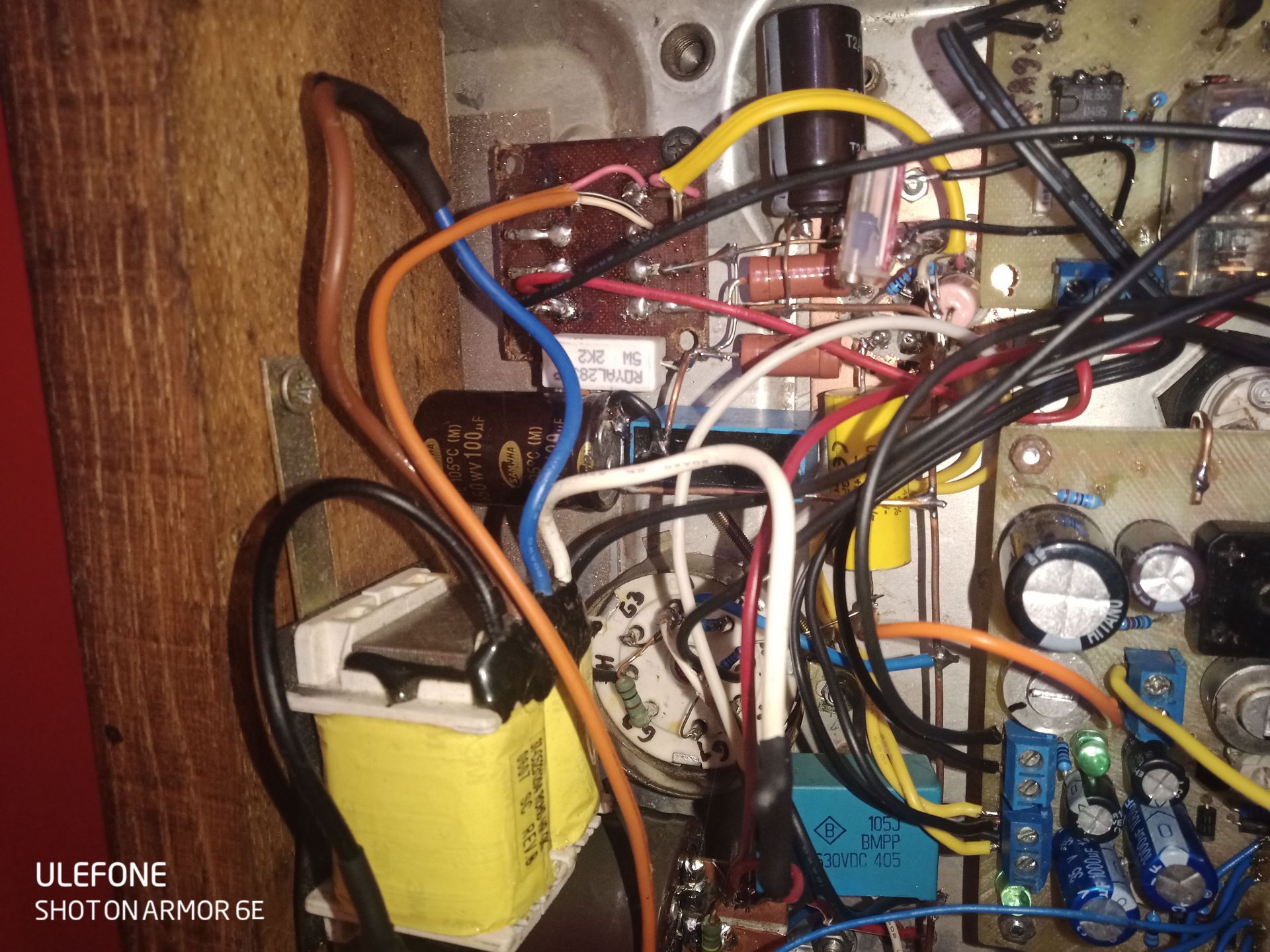

A kimenőidet is el kell szegetelni a fém váztól! És rezgésmentesíteni gumi távtartókkal, csavar se érhet a vázhoz. A trafó bilincseit is elszigeteled a vasmagjaidtól és azokat összehúzó csavarokat is nem mágneses annyagú csavarral kiváltod, pl.sárgaréz csavart meccel, de konrádnál van még négyes menetes szár is, és ezeket a csavarokat is elszigeteled a bilincsektől szigetelőgyűrűvel.
A szekunderek hidegpontjait is arra a sasszi szemre kötöd. A tàptrafót pedig le kell kötni a fém vázhoz, amire a földelés is kötve van.

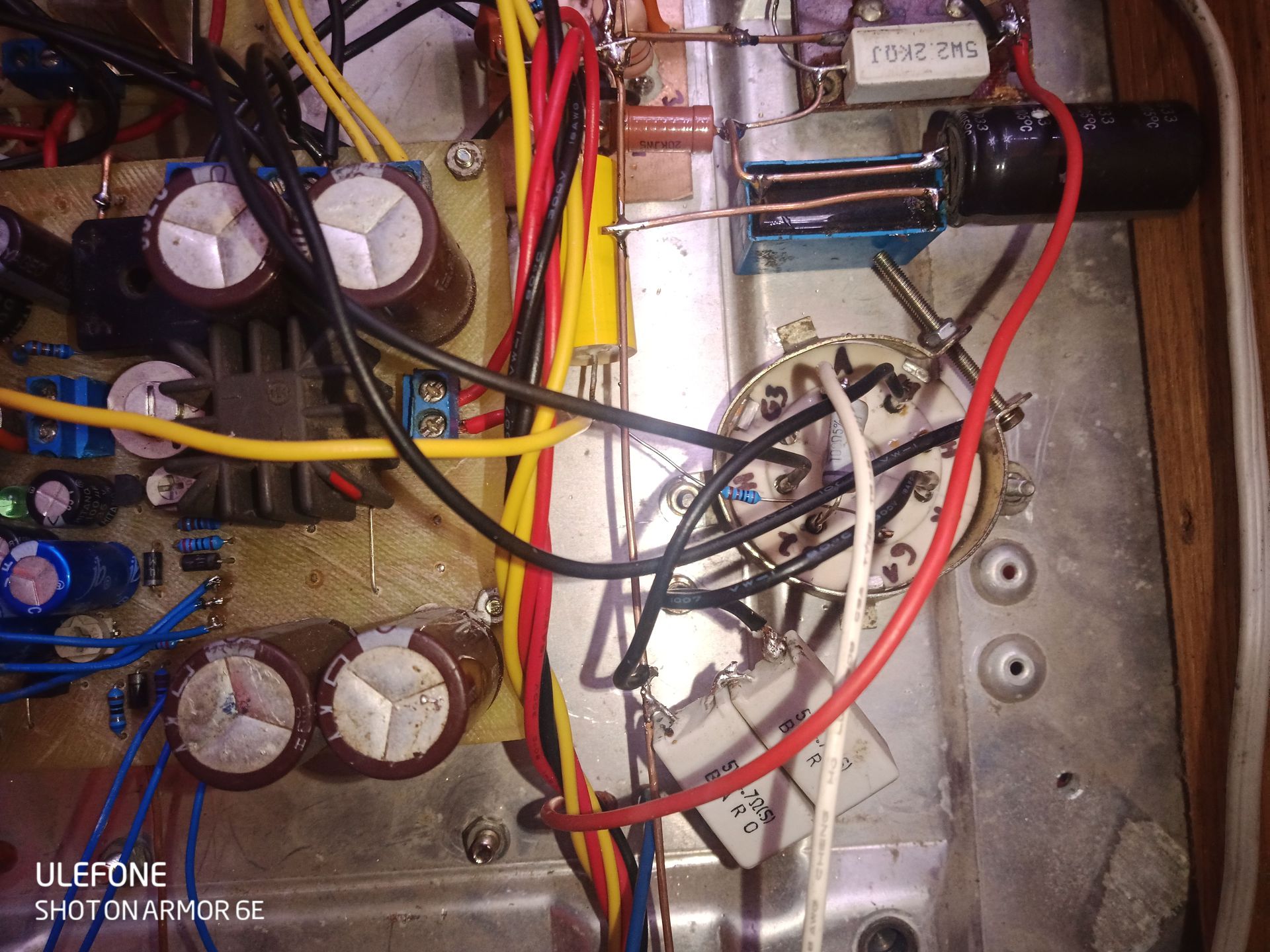

Közben ahogy nézem, éppen a legfontosabbról nem esett szó, pedig ott van a rajzon, azaz hogy nincs ott. A segédrácsokat soha ne kösd közvetlenül az anódra, hanem tegyél közéjük egy 100 ohmot, mert anélkül egy adott kivezérlési szint felett be fog gerjedni a cső.
Ez tökéletes magyarázata is lenne a nagyobb kivezérlésen jelentkező torzításnak amit tapasztaltál.
Brumm semekkora sem lehet egy ilyen végfokban, 2-3 méterről semmit nem hallhatnál a hangszórókból jel nélkül csak a csendet. A fűtés egyik felét kösd le a GND-re egy 10-22 ohmmal. A tápban SE-nél a CRC szűrés általában nem ad kellő eredményt, vagy kell a fojtó, vagy az anódszűrő, első körben utóbbit javaslom, pár alkatrész az egész és számos előnye van, egyben késleltet is, azaz nincs szükség külön anódfesz késleltető áramkörre pláne relére.

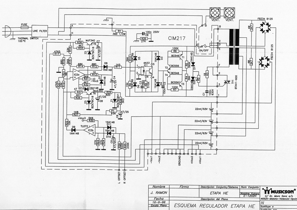

(#) Lacaboy hozzászólása Feb 10, 2021 /
Szeretnék segítséget kérni a mellékelt kapcsolási rajzzal kapcsolatban.
Ez egy 2*1200W/4Ohm rms teljesítményű végfok tápja. A Trafóra 900W-van írva, az erősítő hátuljára 3,3kW max. teljesítményfelévtel. Most ebbe a watt kérdésbe nem mennék bele, csak megjegyeztem.
Viszont a tápja érdekes számomra. Látszik, hogy egy triakkal hergeli a primer tekercset. Valakinek ismerős ez a tápegység megoldás?
(#) TAttila77 válasza Lacaboy hozzászólására (») Feb 10, 2021 /
Egy nagy teljesítményű végfoknak nem /feltétlenűl/ kell tudásához megfelelő trafót beépíteni. Ha a tápjában kellő elkó, kapacitás van, a pillanatnyi zenei csúcsoknál pufferekből táplálkozik a végfok. Rengeteg gyári példa van erre. Ez régen megszokott dolog már.
a triak és az azt vezérlő áramköröd ott egy jó kis védelem. Baj esetén lekapcsolja a hálózati trafót. Ugy viselkedhet, mint a régi HED 60-as Cervin-Wega! végfok. Abban is volt hasonló dolog, de amikor a trafót kikapcsolja a triak, egy idő után elfogy a tápkondiból a védelem tápja is és egy pillanatra ujra bekapcsol, és megint és megint. A hangszóróból pattanó hangot haallasz ilyenkor, ha nem kapcsilod le azonnal a hibásodott végfokról. De ez csak akkor van, ha a védelmének nincsen külön kis trafós tápellátása! Remélem érted már a lényegét

(#) reloop válasza Lacaboy hozzászólására (») Feb 10, 2021 /
Szia! A 900 W-os transzformátor nem gyullad ki, ha a dinamikacsúcsokban 3300 W-tal terheled be.
Tartósan nem bírná, de a hangfrekvenciás jel teljesítmény eloszlása miatt, helyes a trafó méretezése.
A hergelés alatt a kimeneti egyenfeszültség és tápfeszültségek meglétének figyelését kell érteni. Hiba esetén a triak zárva marad.
