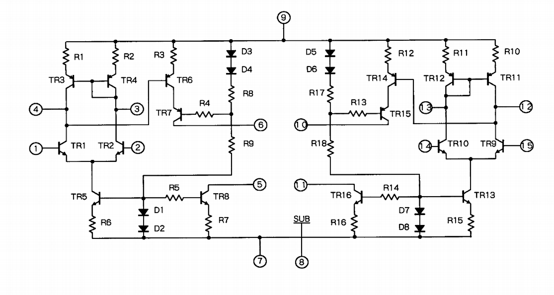

Az R726 100 Ω báziselőtét akkor szokott elfüstölni, mikor a Q714 hibás, vagy nem érintkezik a kollektor lába.
A -17 V okának felderítéséhez mérd meg az STK ehhez a csatornához tartozó invertáló és neminvertáló bemenetein a feszültséget (14, 15 lábak az R726-hoz tartozó oldalon).

Míg megjön az új stk gondoltam méregetek, mert bosszant, hogy elég az ellenállás. Mostmár a tápfesz kint van a kimeneten.
Az stk 14es lábán 9v, 15ösön 84mV. Megmértem a 744 ellenállást is, 0.18 ohm helyett olyan nagy hogy nem méri meg a multi. 7mv helyett 26 voltot mérek.
(#) reloop válasza btamas81 hozzászólására (») Márc 27, 2021 /
A Q706-ból nem sok jót nézek ki, mivel a bázisán folyt az R726-ot túlterhelő áram. A 0,18 Ω szakadása miatt a végtranzisztorokat és a meghajtóikat is kimérném.
A végtranzisztorokat egyelőre nem is ültetném vissza, hanem a B-E helyét 1k ellenállásokkal kötném át, hogy a DC egyensúly és a végtranzisztor bázisokra küldött feszültség ( ±0,6 V ) mérhető legyen.
Ha ebben a felállásban egyenfeszültség van a kimeneten és vele azonos polaritású feszültség mérhető a 14-es lábon, akkor nyilvánítanám hibásnak az STK-t.
Mivel a Sanyo sok-sok éve leállt a gyártással, valószínűleg inkább kevesebb, mint több sikerrel kecsegtető másolatot tudsz majd beszerezni. Ezt csak azért jelzem, hogy ne szegje kedved, ha a cserétől nem javul meg a készülék.

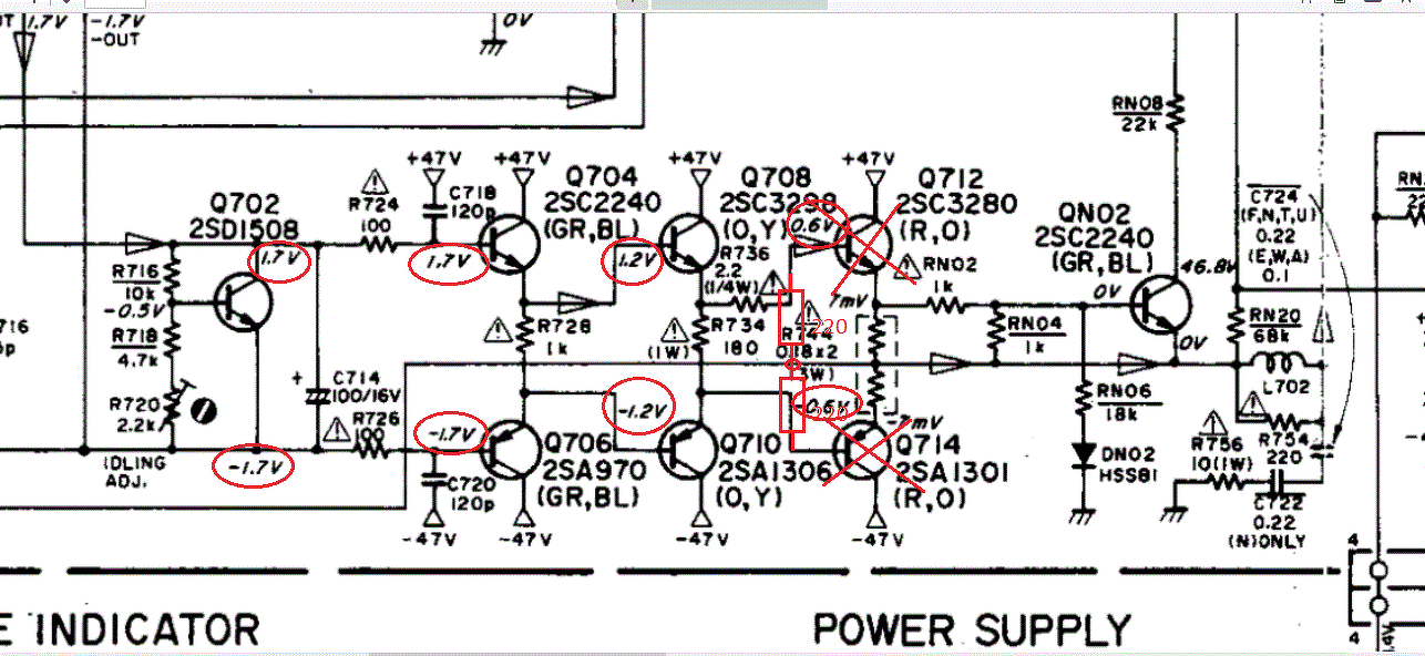

(#) reloop válasza btamas81 hozzászólására (») Márc 28, 2021 /
Egyelőre a végtranzisztorok akadtak fenn a szűrőn.
A mellékelt ábra szerint alakítsd vissza a kapcsolást. A Q712,714 (üres) bázis forrpontokat 220 Ω körüli ellenállással kösd a kimenetre és mérd a feszültséget testhez képest a bekarikázott pontokon.
Az előtétizzót nagyon ajánlom már ehhez a vizsgálathoz is.

(#) btamas81 válasza reloop hozzászólására (») Márc 28, 2021 /
Na a relé már behúz. Az izzó bekapcsoláskor felvillan, utána halványan izzik. Megcsinálom amit írtál.
Egyébként ez kép amit betettél a pm-50-é. Gondolom a lényegen nem változtat.
Én is. Csak a felső a pm 52é.
Jut eszembe ugye a nagy háromlábú ellenállás hazament(2x0.18 ohm). Próba erejéig kivehetem a másik oldalról? Nem lesz baja anélkül a másik oldalnak?
