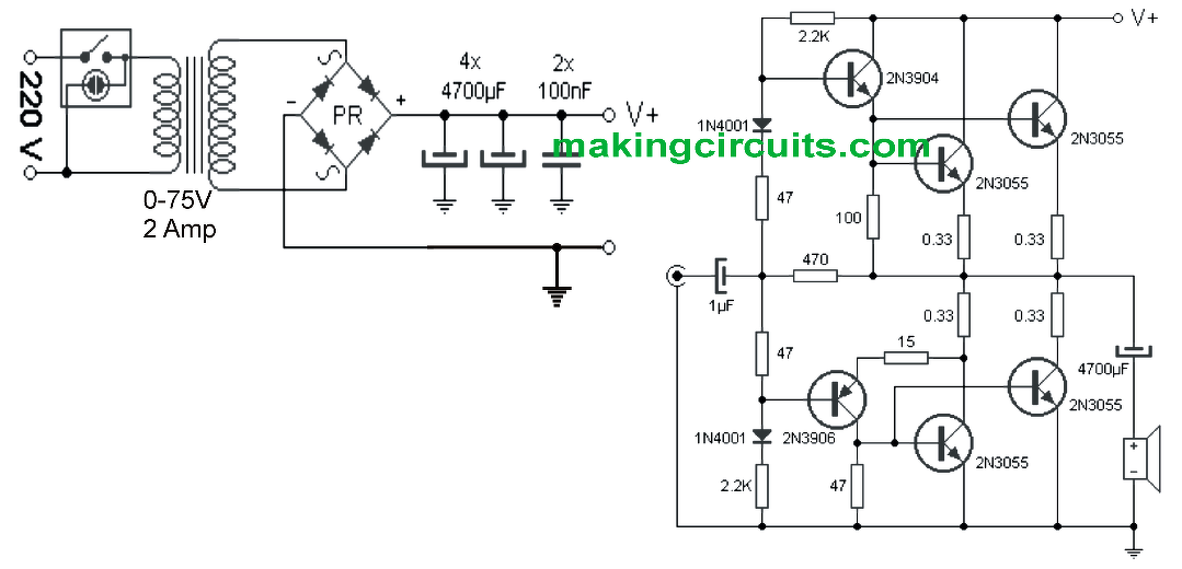

(#) Dióda hozzászólása Márc 15, 2021 /
Bogarásztam kint a lomosban és találtam egy marék 2n3055 tranyót.
JLH-t már építettem vele teljesen jó volt.
Régi beag végfokokban is találkoztam velük eléggé sokat illetve építettem fázisfordítós trafóval is belőle végfokot.
Bogarásztam a net-et és találtam egy rajzot.
Ez működhet?
Na nem hifi célra csak működik-e?
Valaki megszakértené?
(#) nandika76 válasza Dióda hozzászólására (») Márc 15, 2021 /
Nekem a tápfesz elég gyanús, ha jól tudom a 2n3055 csak 60 voltos.
(#) Dióda válasza nandika76 hozzászólására (») Márc 15, 2021 /
Igen ez nekem is feltűnt.
Eléggé kicsi az erősítés is.
Illetve beleszámolásztam egy picit szerintem 60v-ra van méretezve a kapcsolás mert az ellenálásosztó a tranyók bázisára akkor ad 0,6v körüli értéket ahonnantól szerintem működhet.
(#) reloop válasza Dióda hozzászólására (») Márc 15, 2021 / 1
Annyira kicsi az erősítés, hogy nem is erősít jelet, csak a kivehető áram lesz nagyobb.
A használhatóságot az is rontja, mint észre is vetted, a nyugalmi áram szorosan függ a tápfeszültségtől.
(#) Dióda válasza reloop hozzászólására (») Márc 15, 2021 /
De ha egy adott feszültségre be van lőve akkor működhet?
Gondolom az erősítésért a 470ohm a felelős.
A 2n3055 emitter ellenálása a rajzon 0,33ohm az mennyire kritikus dolog?
Ismétlem, nem erősít, ez egy feszültségkövető kapcsolás.
A 470 Ω-nak a bementi ellenállásra van hatása.
Magyarul meg kell hajtani mint a bolond hogy szóljon valamit.
Ezekkel az alkatrészekkel kiegészítve jó lesz.

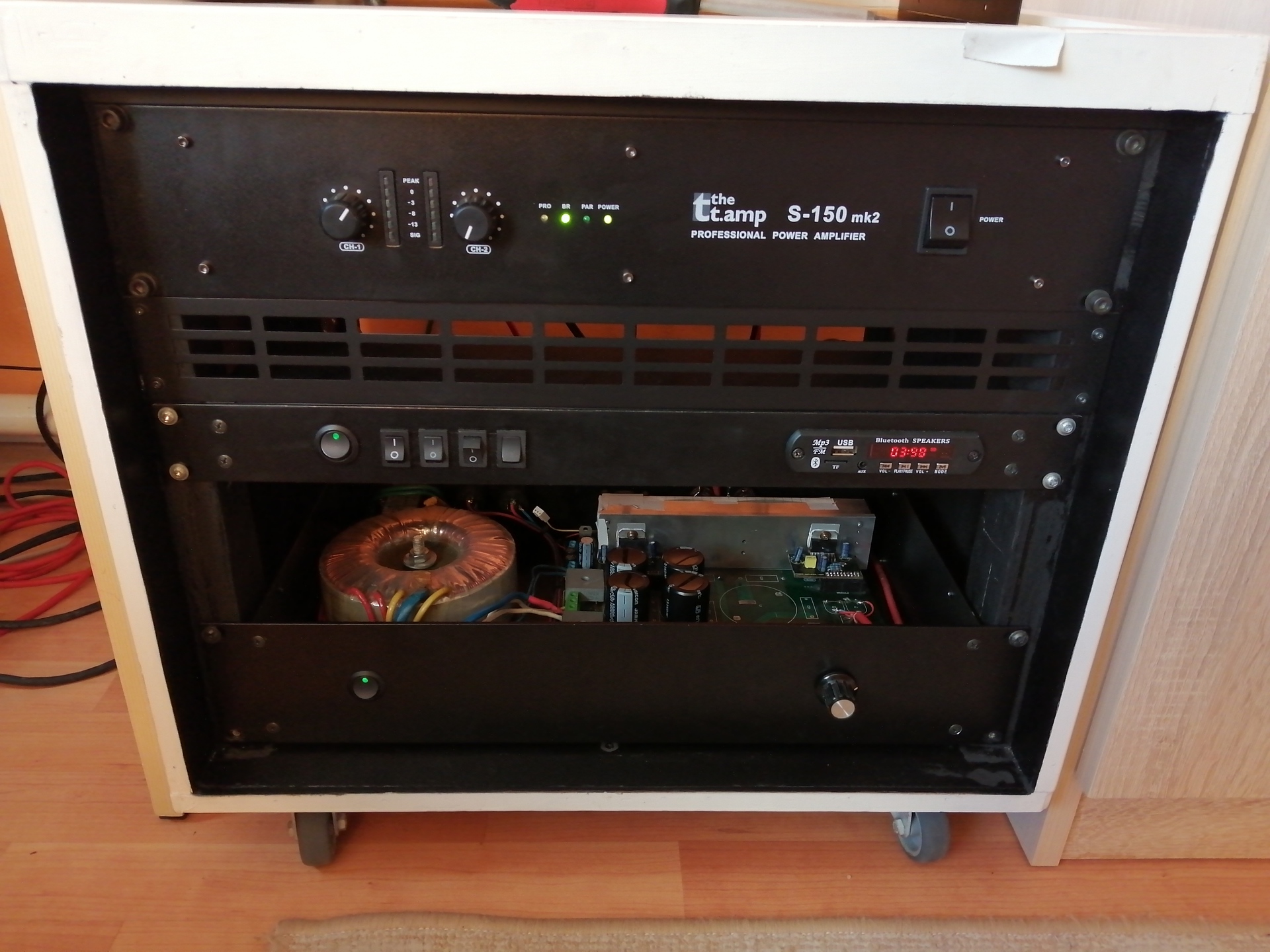

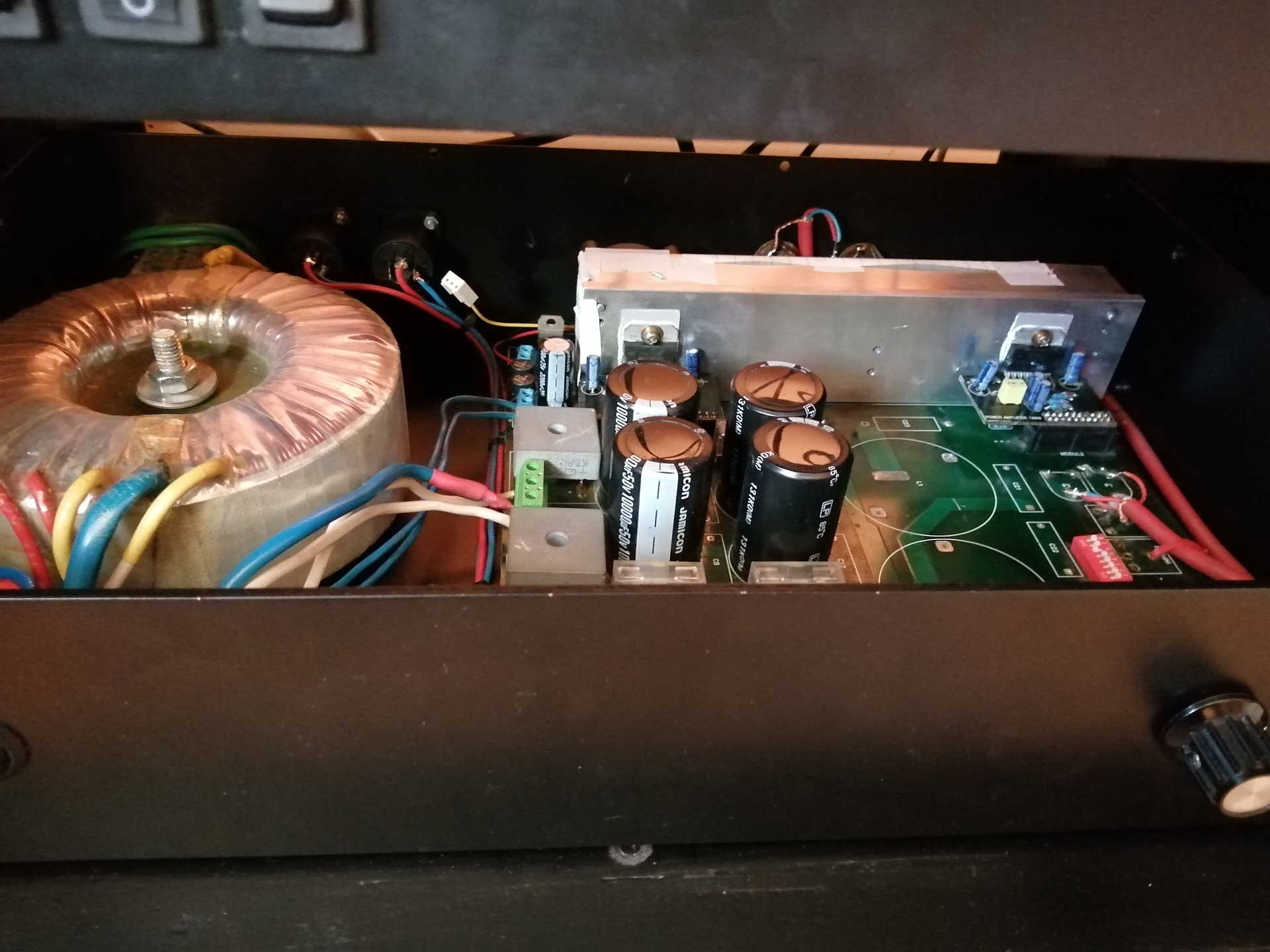

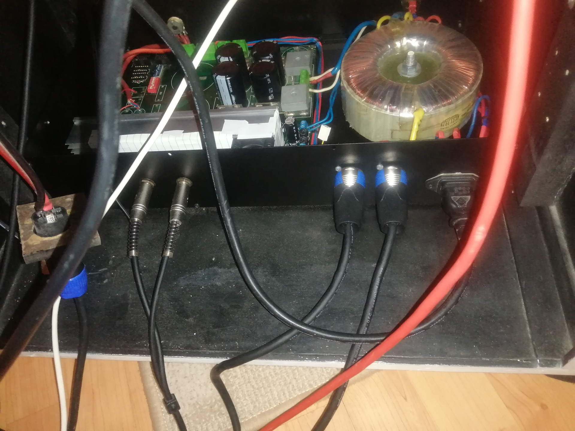

(#) golem hozzászólása Márc 20, 2021 /
Egy kérdésem lenne az erősítőbe 6,3 jack testje rajta van a fém házon a fém ház meg le van földelve lesz belőle bármi baj?
A hozzászólás módosítva: Márc 20, 2021
Beüzemelve az erősitőm annyi van van egy kis brum ami a hangerő
függvényében jelen van ha le van tekerve a poti akkor siri csendvan.
230as csatlakozóm fém házas és az le van a fém házra kötve 2 6,3 csatlakozó is rajta van.
(#) reloop válasza golem hozzászólására (») Márc 20, 2021 /
Szia! Ez úgy néz ki, mint amit zenegépből barkácsoltak át egy fémdobozba.
(#) golem válasza reloop hozzászólására (») Márc 20, 2021 /
Valamikor biztosan egy zenegépbevolt. 2014 óta szolgál nálam. Egy tv szerelőtöl vettem még valamikor.
Eddig nem volt gond a búgással?
De már kinlodtam vele máskor is akko a csatlakozok fa lemezen volt másik házba. Meg rca volt az input.
De már lehet a TDA panelon azt a néhány elmot ki kéne cserélni.
Ha a potenciométer állásától függ a búgás, azon a kondi csere nem fog segíteni.
Akkor képződik földhurok, mikor a jelforrásod is az életvédelmi földre van kötve.
Amúgy a zaj forrása lehet a túl nagy értékű hangerőpoti, ami nem tudja eléggé elnyomni a tápból sugárzott zavarójelet.
47k poti van betéve.
Forrassz a panel bemeneti pontja (ami a potenciométer csúszkájáról jön) és a test közé egy-egy 2k2 ellenállást. Amennyiben érdemben csökkenti a búgást, akkor érdemes váltanod 10k log potira.
Ki probáltam hogy a jel vezetéket ki húztam akkor nincs bugás ami a keverő felől jön. Ha nincs rákötve jell akkor siri csendvan. De holnap majd ki probálom amit irtál.
Ebben az esetben a bemeneti jack aljzat szigetelése lehet a megoldás Bővebben: Link
Van itthon 2 db bontot majd megnézem holnap mert azok monok.
Az előzetes próbát elvégezheted. Kihajtod az aljzatok csavarját és szigetelő anyagot tekersz rájuk, hogy ne érintkezhessenek semmihez.
Meg oldva ki vettem az aljzatokat készüléken kívül re és jó lett.
Meg kel keresnem majd a a másik 2 őt
