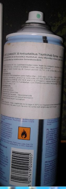

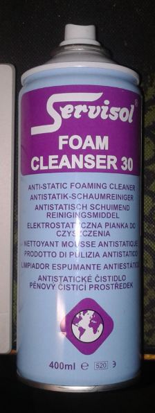

(#) Ódenka válasza subwoofer220 hozzászólására (») Máj 3, 2022 / 2
Van erre villamos szakemberek számára kitalált szer. Ráfújva várni kell kb. 15-20 percet és sűrített levegővel lefújni a feloldott koszt. Van más gyártótól is ilyen tisztító hab, elektronikus alkatrészek tisztítására hivatott és nem old fel semmilyen műanyagot.

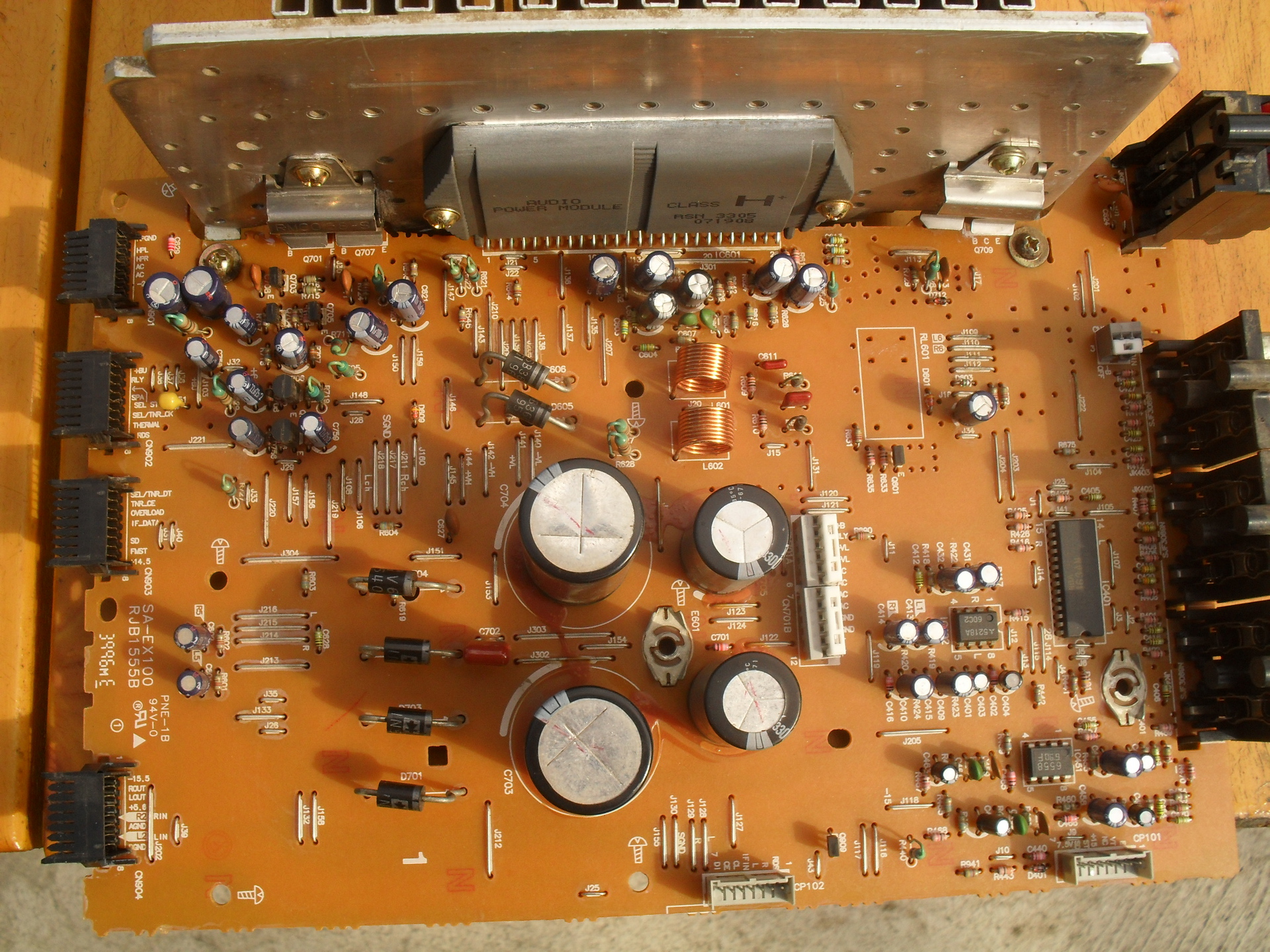

(#) metabo123 válasza subwoofer220 hozzászólására (») Máj 4, 2022 / 2

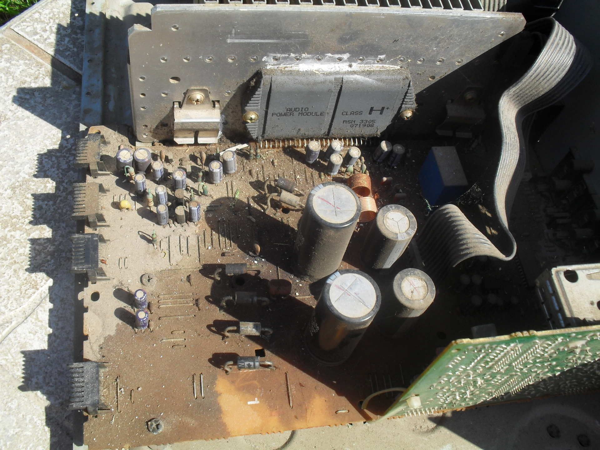

Én nem tartottam vissza magam: a hangszóró védő relét kiforrasztottam és vízcsap alatt tiszta vízzel ecset segítségével lemostam, majd száradás a napon.
(Vörösbor folyt bele, ezért a tulaja nem merte bekapcsolni, félre rakta, elfelejtkezett róla és állt néhány évet egy fészerben. Takarítás után hibátlanul működött!)

(#) sandor1632 válasza metabo123 hozzászólására (») Máj 4, 2022 /
Rossz tanács..
Még ha meg is szárad, attól még a kiszáradt vízcsepp helyén átvezethet a panel az alkatrészlábak között. Ott maradnak az ásványi anyagok az elpárolgott vízcsepp helyén, ami előszeretettel vezeti az áramot.
Vizes mosás után szárított nitrogénnel szokás átfújatni (száradásig) a panelt, utána általában nem szokott gondot okozni.
A hozzászólás módosítva: Máj 4, 2022
(#) metabo123 válasza sandor1632 hozzászólására (») Máj 4, 2022 /
Mosás után kompresszorral fújattam le a nagyja vizet és száradás után száraz ecsettel újra átdörgöltem a panelt az általad említett lehetőség miatt.
(#) sandor1632 válasza metabo123 hozzászólására (») Máj 4, 2022 1 / 2
Te tudod, én nem mertem volna, a legtöbb ellenállás és kondi lába ónozott vas, ha valahol picit is tökéletlen az ónozás, ott megkezdi a rozsda és szétrohad az alkatrészláb.
Ugyanezt okozza pl az egér vizelete is.
Pár klíma panelt dobtunk már ki emiatt.
Ha beáztatunk egy panelt (gyakori jelenség karbantartáskor, a magasnyomású mosó miatt), azt nitrogénnel szárítjuk, felrántja a vizet mindenhonnan, nem csak arról a részről, ahol a légáram éri a panelt. így nem szokott később probléma keletkezni beázás után.

(#) dB_Thunder válasza sandor1632 hozzászólására (») Máj 4, 2022 1 / 3
Én is mostam már el panelt vízzel, (nem is egyet, és nem is tegnap volt) még él a készülék... Nem ettől a rövid vizességtől fognak kirohadni az alkatrészlábak.. ha "folyadékban" áll sokat, az más... A vízben lévő ásványi anyagok mennyisége nem akkora, hogy az nem kívánt vezetést okozzon a nyákon! Akkor már a por is betenne az ilyen érzékenységű áramkörnek!
Szárítani napon szárítok, napokig!

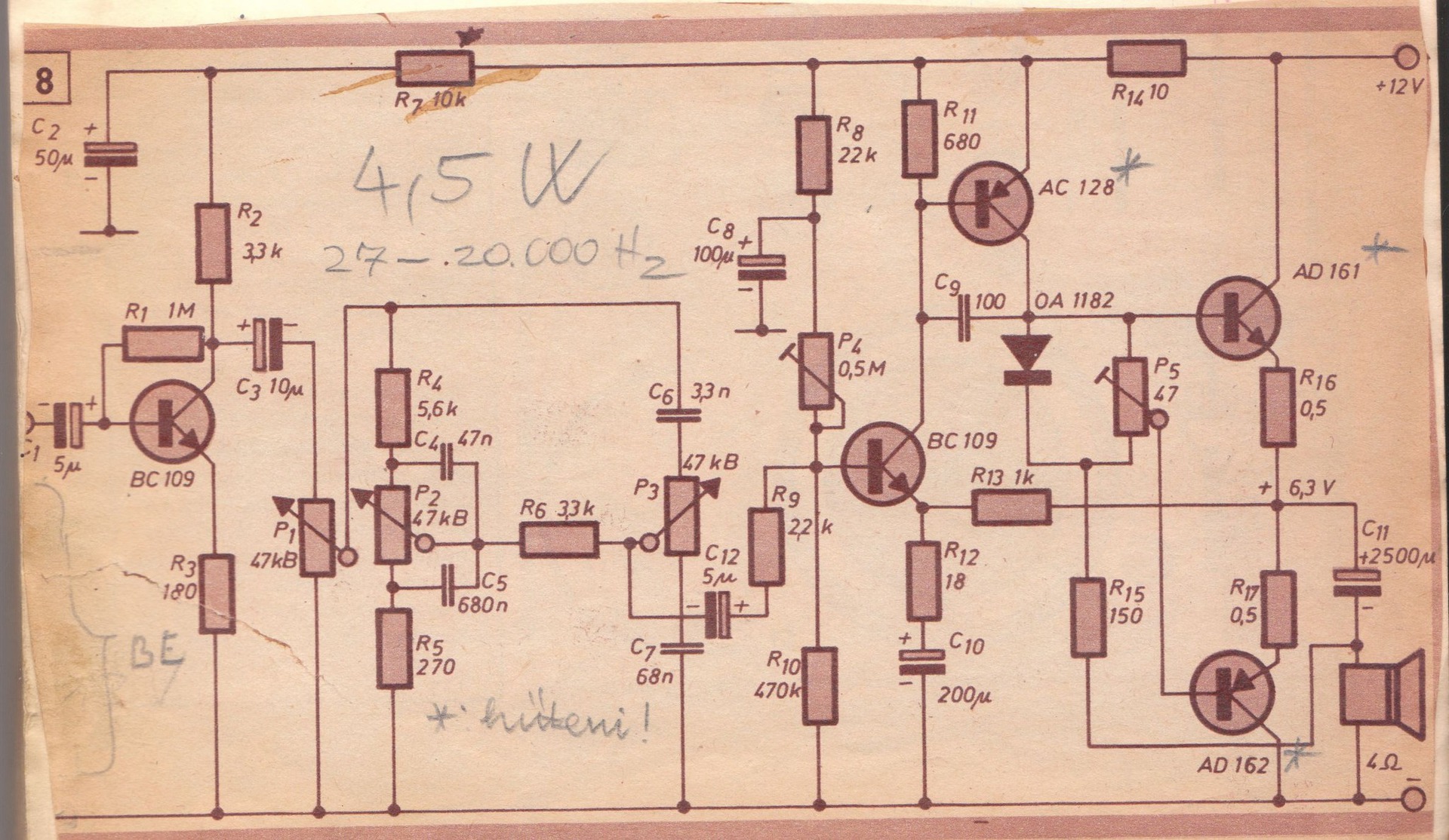

(#) Ódenka hozzászólása Máj 5, 2022 / 2
Megtaláltam egy ókori (47évvel ezelőtti) erősítő rajzát. Kályhacső lakkal, kihegyezett gyufaszállal rajzolt nyák, amerikánerrel, két térd között 1 mm-es fúróval kifúrva...Nem lett áram alá helyezve, így a szédítő 4.5W csendben maradt. Régi szép idők...
(#) mek-elek válasza Ódenka hozzászólására (») Máj 5, 2022 /
Ha megcsináltad volna, jobb lett volna, mint a TBA810AS, mert abban nincs hangszínszabályzó.....
(#) Istvanpisti válasza Ódenka hozzászólására (») Máj 5, 2022 / 1
Hát igen, a régi szép idők!

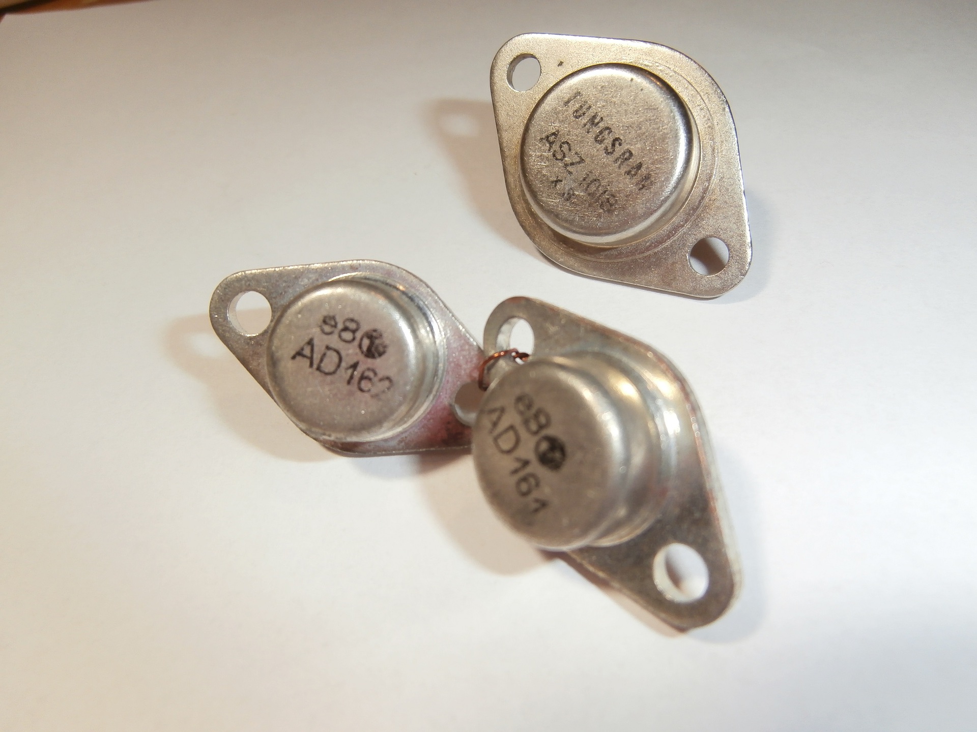

Érdekes az élet, néhány hete írtam ismerősömnek, hogy AD161/162-vel építtetem életem első erősítőjét 1977-ben, erre jössz és felteszed a rajzát.
Igazán köszönöm, le is mentem!
Én csőtollal, valami lemoshatatlan, piros tintával rajzoltam, szintén amerikánerrel fúrtam a lyukakat, de tovább jutottam, mert nálam meg is szólalt, sőt be is dobozoltam. Alumínium lemezből hajlítgattam a dobozkát, amit öntapadós, famintás tapétával vontam be, még gumi lába is volt, nehogy a bútort megkarcolja (akkor ez igen fontos tulajdonság volt). Szörnyű kinézetű lett, de a hangja akkor tetszett, persze a Szokol rádióhoz képest volt csak jó.
(#) mek-elek hozzászólása Máj 5, 2022 / 1

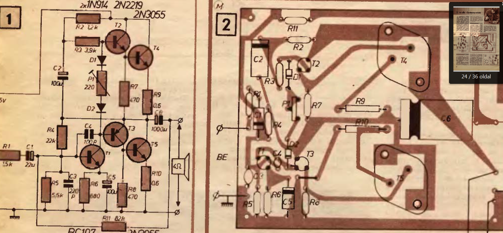

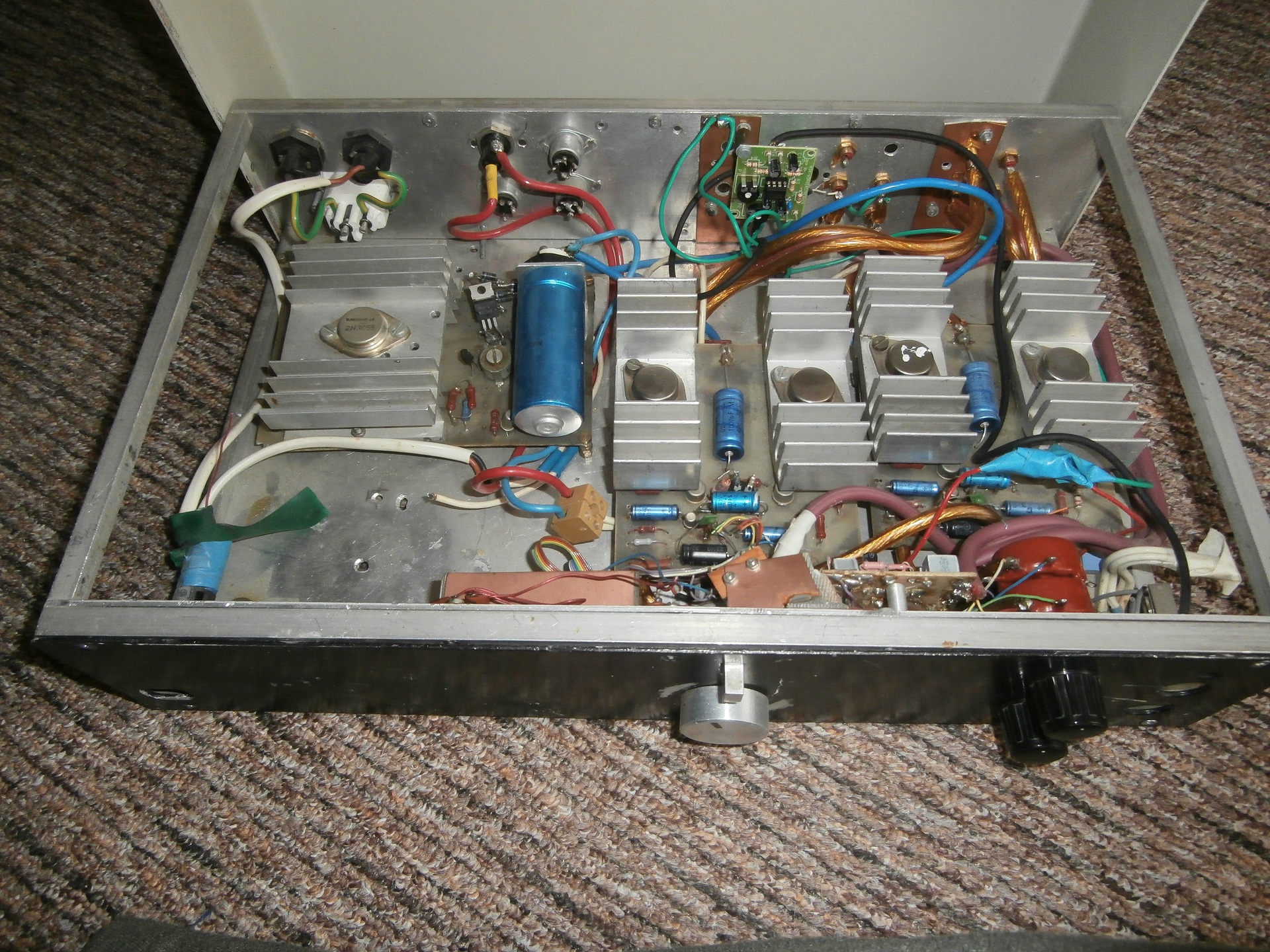

Én 78-ban követtem el az ezermesterből. A romjai számtalan módosítás után még megvannak. Jó lesz a fejem alá, akkor majd, ha eljön az ideje.
Az AD-kat egy esetleges magnójavításra vettem anno...
