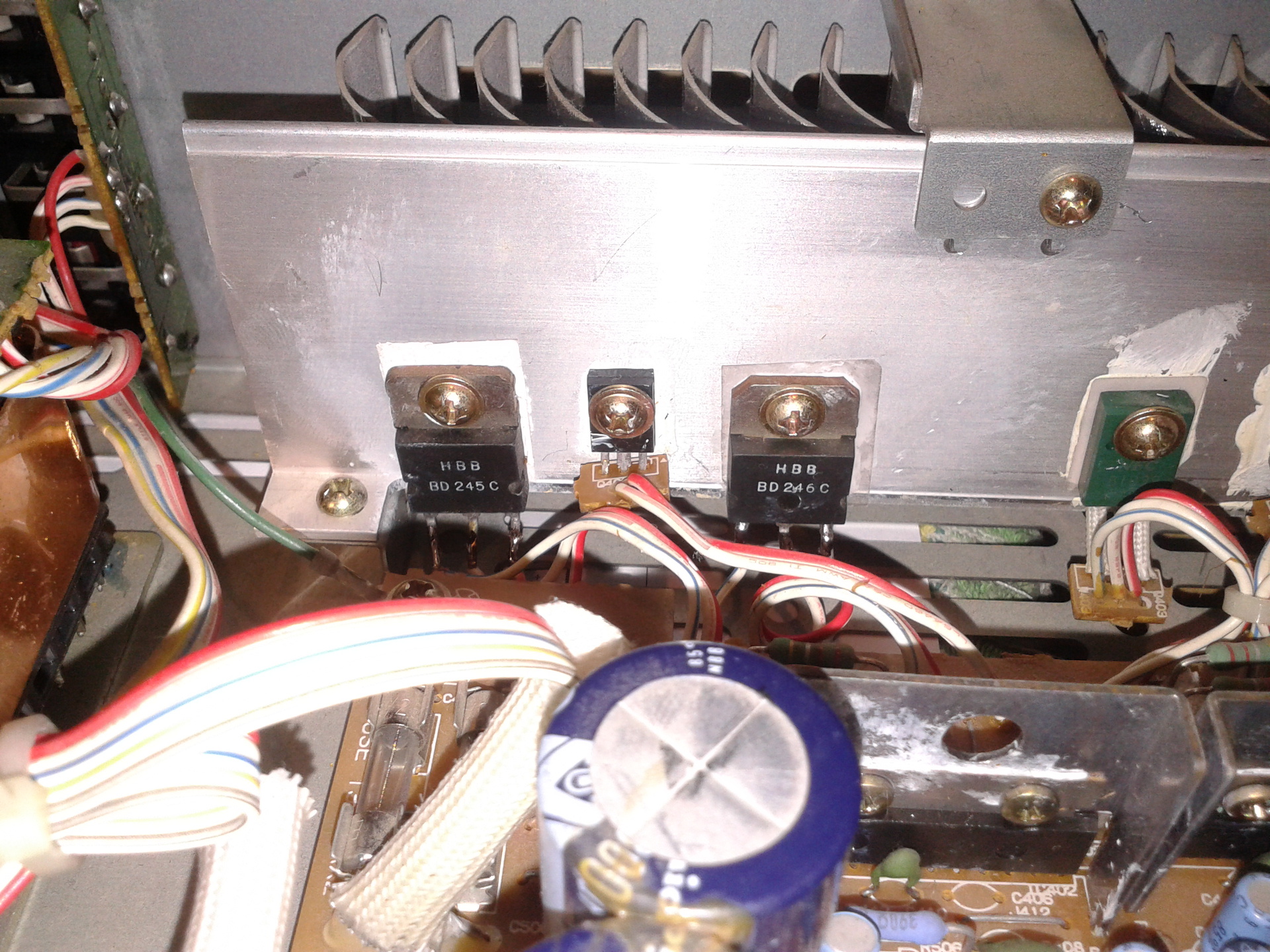

Vettem kilós, alkatrész áron egy kis aranyos erősítőt - nem ad életjelt megjelöléssel.
Egyelőre addig jutottam, hogy levettem a fedelet...aztán kihívták hozzám az ügyeletet.
Megnézettem a szemeimet. A bal oldali végfok felújítva! ... és mégse jó???
A hozzászólás módosítva: Máj 10, 2022
(#) Karesz 50 válasza Ódenka hozzászólására (») Máj 10, 2022 /
Van szigetelőgyűrű a végtranzisztorok csavarjai alatt? Nem csak süket vagyok, de vak is már.
(#) Ódenka válasza Karesz 50 hozzászólására (») Máj 10, 2022 /
Ezt nem hittem el a szememnek...Nincs!
(#) Suba53 válasza Ódenka hozzászólására (») Máj 10, 2022 /
A felújítást végző "szakember" valószínűleg nem érzékelte a két fajta tokozás közötti különbséget. És mivel a régihez nem kellett szigetelő gyűrű, így az újhoz se rakott.
(#) user1914 válasza Suba53 hozzászólására (») Máj 11, 2022 / 1
De csak azért, mert akkor a csavar rövid lett volna és nem akart keresni hosszabbat.
Üdv. M.
(#) Suba53 válasza user1914 hozzászólására (») Máj 11, 2022 /
Nem válaszoltál a privát üzire.
(#) Ódenka válasza user1914 hozzászólására (») Máj 11, 2022 /
Elég hosszú lett volna, mert a régi full plasztik tranyók csavarjaival lettek az újak rögzítve. A tranyók épen maradtak, két üvegbizti önfeláldozása végett ez a csere nem járhatott más következményekkel. De van itt azért baj. Egyrészt a meghajtó uPC1270H mindkettő oldali melegszik derekasan. Valami trimmerek vannak mellettük, majd átnézem, mit tekert esetleg el a Kolléga. A bejövő jel a végfokig nem jut el, valahol elvész...Az érdekesebb, hogy a bejövő jel helyett az IC301 egyik bemenetén ott "terem" egy 380kHz körüli jel, ami a kimenetét viszont hidegen hagyja. Ma további bogarászásba fogok, hátha meggyógyulna a kicsike. Érdekes felépítésű a holmi, 5 sávos hangszín szabályozóval pl.
(#) Ódenka válasza Ódenka hozzászólására (») Máj 12, 2022 /
Nos, beindult a dolog. A fent említett meghajtó IC melegedése valószínűleg üzemszerű, kb. 45 Celsius, mindkét oldalié. A leírásban megvan a nyugalmi áram értéke, ami 0.22 Ohmon 3 mV-al ca. 14 mA-t jelent. A pótolt végű oldalon az emitter ellenállások - 0.22 Ohm 1W - megnyúltak 2 és 3 szorosára, ezek cseréje majd... A végtranzisztorok szerintem AS szabvány szerinti párok (Ahogy Sikerül), ezek szerint megpróbálok felkutatni megfelelő tranzisztor párokat. Végül is nem kell a készüléket belező bázisként hasznosítani, erősítő marad.
Ami vissza van: 100V 4A-es komplementer audio tranzisztor párt keresek.

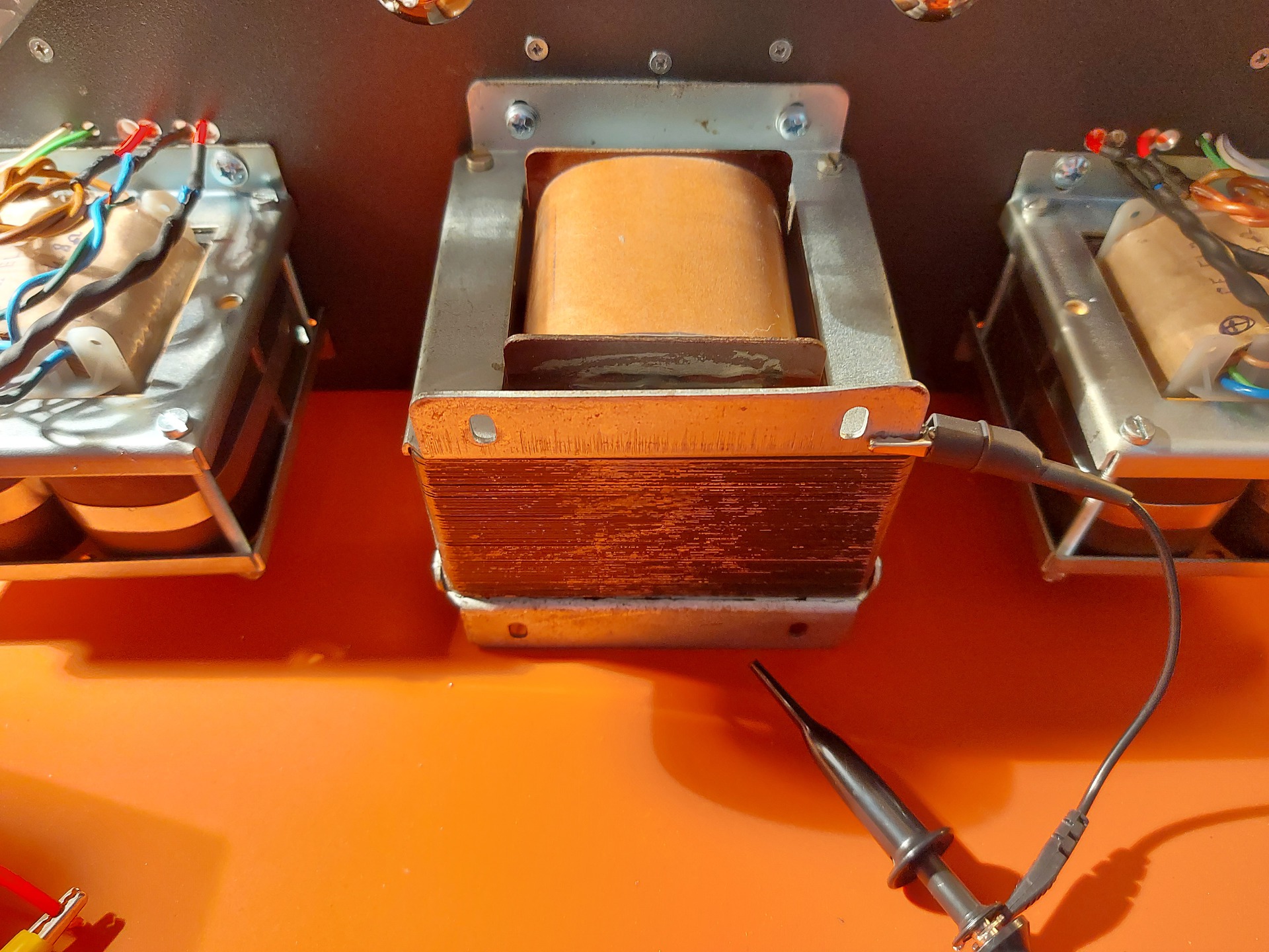

Hali! Van egy El34-es csöves erősítőm amit még nem fejeztem be mert a kimenőtrafókról lejövő 0-4-8ohmos kimeneteket szeretném kapcsolni egy relével úgy hogy csak akkor legyen rákapcsolva az erősítő a hangszóróra ha van hangfreki. Van erre valami egyszerű kapcsolás? Ezzel elkerűlném az erősítő bekapcsolásakor lévő pukkanó hangot is. (Az anódfesz késleltetve van 30seccel)

Igaz, utólag leesett. A pukkanásra akkor elég lenne egy 31seces késleltetés ami 1 seccel később kapcsolja rá az erősítőt a hangfalakra? + még nem írtam de majd most. Brummal kapcsolatos problémáim is felmerűltek. Csatoltam egy képet. A középső trafó (táptrafó) és a kimenőtrafók között 46mm van és lehetséges-e az, hogy olyan erős mágneses szórása van a táptrafónak hogy amikor még nincsen anódfesz a kimenőkön, attól még azokban keletkezik egy kis feszűltség és ezt alapból hallom a hangfalakon...?? Ezt vas árnyékolással meglehet-e szüntetni? Mondjuk 1-2mm vastag vaskalitkát kap mindhárom trafó és így az előerősítő csövekre sem fújna rá?
(#) mohinger válasza BLY94A hozzászólására (») Máj 13, 2022 /
A kép alapján, meg elmondásod alapján igen, a hálózati megszórja a kimenőket. Ezt általában, még beépítés előtt érdemes letesztelni, hogy a kimenőre egy fejhallgatót kötve, mennyire szórja meg a táp a kimenőtrafókat. Ilyenkor kell kísérletezni az elforgatással. Ha így sem szűnik meg, akkor az árnyékoló serleg még jó megoldás. Én is ezt alkalmaztam több erősítőmnél is.

(#) Ódenka válasza BLY94A hozzászólására (») Máj 13, 2022 /
Ha ránézel bármilyen csöves erősítőre a hálótrafó eleve mindegyiknél 90 fokban elfordítva van szerelve a kimenőkhöz képest, ez a minimum és első.
A hálótrafóra kívülről egy réz rövidzárat is lehet tenni, érdemes lehet.
A japán félvezetős erősítőkön szinte kivétel nélkül van olyan.
(#) sandor1632 válasza BLY94A hozzászólására (») Máj 13, 2022 /
Forgasd el 90 fokkal a 2 kimenőt.
Nálam is így áll a hálózati, de a 2 kimenő 90 fokkal el van forgatva hozzá képest.
2 cm van a trafóim között, se búgás, se alapzaj, még maximum hangerő mellett sem. (bár ehhez jó GND kialakítás is szükséges)

Mégse így áll, most nézem, hogy nálad állítva vannak a trafók.
Próbáld elfordítani 90 fokkal a hálózatit, hogy ne álljanak egy irányba a vasak.
Bár valóban, ezt véglegesre szerelés előtt ki szokás tapasztalgatni, hogy miként nem szórnak egymásra a trafók.

Csak a pukkanas miatt akartam.. Ha nem tudom elforditani a 2 kimenot 90fokkal akkor az arnyekolassal meg eltudom erni ugyanazt az eredmenyt? Szegeny aluminium lapom mar igy is szetvan furkalva..
