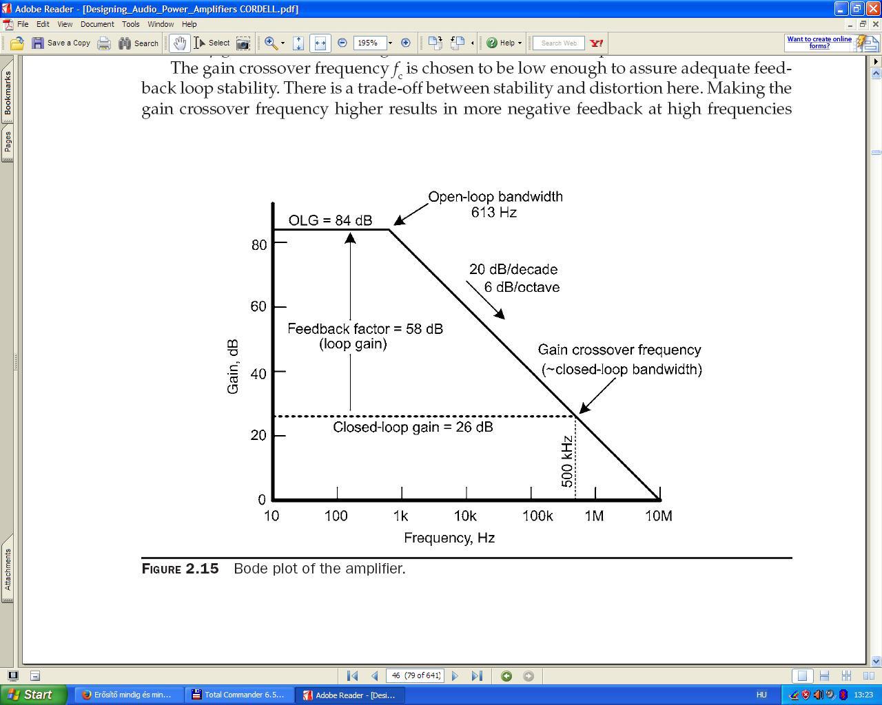

(#) Karesz 50 válasza tothbela hozzászólására (») Máj 29, 2022 /
„nyílthurkú erősítése és a hurokerősítés hányadosa nem lehet nagyobb 1-nél azon a frekvencián, ahol a visszacsatolt kör fázistolása eléri a 180 fokot.”
A Bode diagram már bonyolultabb szerkezet és bár mindent megmutat, mégsem látszik rajta egy csomó minden. Ennél már "három dimenzióban" kell gondolkodni és az nehezebb feladat.
Magunk elé kell képzelni az amplitúdót, a frekvenciát és a fázist.
Aztán ha átváltunk egységugrás jelre, akkor belép a képbe még az idő, a késleltetés, a holtidő... miegymás. Elég bonyolult. Magas szinten kellene tudni a matematikáját, de ehhez én kevés vagyok. Helyette kisilabizáljuk amit lehet és amit ki tudunk.
Nyilván ha egységerősítés felett eléri a -180 fokot a fázistolás, akkor ezen a frekvencián a vcs pozitívvá válik és az erősítő begerjed. Ami nem mindig baj, mert már majdnem meg is csináltuk az UcD-t.
Az tény, hogy torzítás attól a ponttól kezd növekedni - 6dB/oktáv meredekséggel - ahol a visszacsatolt rendszer belső fázistolása meghaladja a 90 fokot.

(#) mcc válasza tothbela hozzászólására (») Máj 29, 2022 / 1
Igen, az A osztály nagyban egyszerűsíti a linearizálást, de kicsit olyan megoldás, mintha 10 melós fogná azt a lapátot, amit egyvalaki is elbír. Szóval pazarlás, na.
B osztályban keresztezünk, AB-ben kicsit kevésbé, és tudni kell, hogy létezik, nem is olcsó negatív visszacsatolás nélküli végfok a világon. 0.15% torzítással produkál szolíd 1,5kW kimenő teljesítményt 8ohmra. Azt hiszem, a fal sem panaszkodna nem lineáris bontásra...
Nem tévedsz, ha a nyílthurkú erősítés elfogyásakor van 180fok fázistolás, akko oszcillátorunk van, nem pedig erősítőnk. Ez is jó valamire, de nyilván nem ez a cél. Ráadásul árnyalni kell a dolgot, hiszen nem elég, ha 179fok a fázistolásunk. Több okból sem:
1, A fázistolás értéke változhat az idővel, melegedéssel, terheléssel, stb.
2, A gerjedésközeli állapot kiemelést okoz a felső határfrekvencia közelésben.
Ezek miatt ökölszabályként kijelenthető, hogy 135foknál ne legyen nagyobb a fázistolás értéke.

(#) Karesz 50 hozzászólása Máj 29, 2022 /
Cordell-től is sok mindent ellestem. Szerintem maradjunk az ő elnevezéseinél - a könyvek jelentős részében is ezeket használják - így nem lesz kavarodás a továbbiakban (sem).
- Van a nyílthurkú erősítés
- Van a visszacsatolt erősítés
- Van a visszacsatolási-tényező (hurok-erősítés)
Tehát egységerősítés felett már nincs a nyílthurkú és a hurok-erősítésnek hányadosa, mert ott már gyakorlatilag csak a nyílthurkú erősítés van önmagában (mint visszacsatolatlan erősítés).

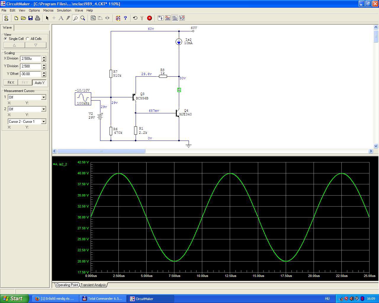

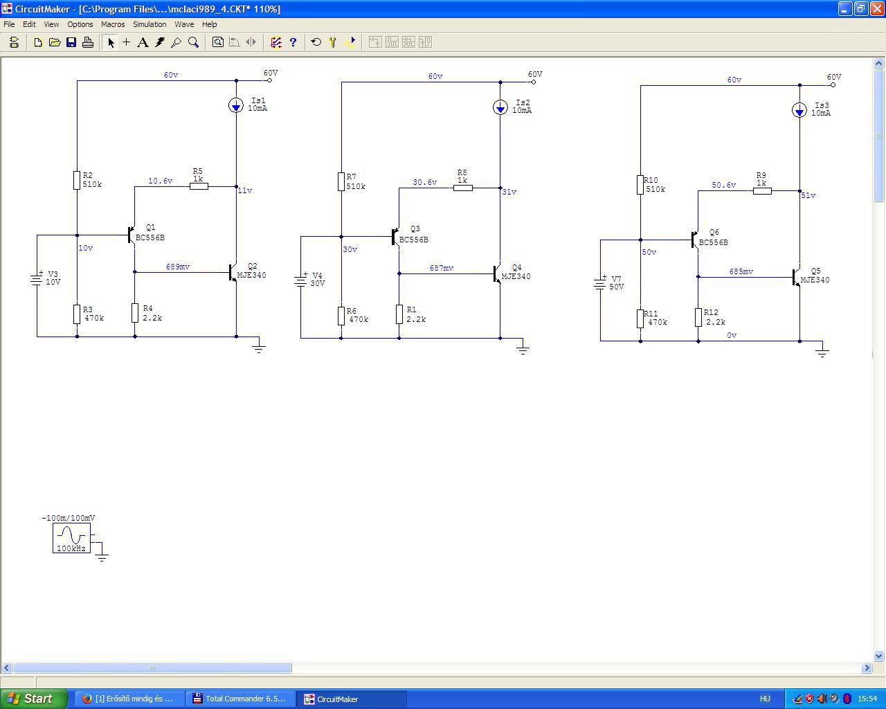

(#) mlaci989 válasza Karesz 50 hozzászólására (») Máj 29, 2022 /
Még mindig ott vagyok elakadva hogy az a 30V honnan lessz a kimeneten.?
Q1 bázisosztóval beállítjuk, Q1 nyissa Q2 t ami lehúza a 60Voltot a beállított 30-ra.? A 30V feszültség a 2 darab 1-3K ellenálláson fűtődik el ami a szimulátorban IS1.? Javítsatok ha tévedek.
(#) Suba53 válasza mlaci989 hozzászólására (») Máj 29, 2022 /

(#) mlaci989 válasza Suba53 hozzászólására (») Máj 29, 2022 /
Azzal tisztában vagyok. Folyik olyan 10mA ezért van feszültség esés. 10mAx30V=0,3W

(#) Karesz 50 válasza mlaci989 hozzászólására (») Máj 29, 2022 /
A negatív visszacsatolás állítja be a kívánt kimeneti feszültséget. Oda állítjuk ahová csak akarjuk. Lehet 10 V-on is, lehet 50 V-on is.... meg 30 V-on is.
R5 ellenálláson - és ezzel Q1-en is - csak meghatározott értékű áram tud folyni, pont akkora, amekkorával Q2 kollektor áramát úgy szabályozza ki, hogy a kimenet 30 V-on maradjon minden körülmények között.
Ha kimeneti feszültség kisebb, mint 30 V, akkor csökken Q1 árama és csökken Q2 árama és nő a kimeneti feszültség.
Ha az áramgenerátor áramát változtatjuk, a kimeneti feszültség akkor sem változik, mert Q2 árama erre áramra "állítódik be" a visszacsatoló körön keresztül.
Na így világos.
Mehet tovább.
C1 Csatoló kondiról a jel bejut Q1 bázisára, fölerősítve megjelenik a kolektoron, rámegy Q2 bázisára.?
Lényegében igen... és így tovább.
Ha elhagyjuk a bemenetről a csatolókondit, akkor egyen feszültséggel is vezérelhetjük.
Mi az amit látsz a szimulációkon és azonnal feltűnik?
Amit leírtál. Egyenfeszültségel vannak vezérelve. Q2 bázisárama nem változik de a kimeneti fesz az igen.?
Nem ezt látod
Azt látod, hogy nem erősít feszültséget. A kimeneti feszültség pont akkorát változik, mint a bemeneti. Tehát ez egy feszültségkövető. Nem erősít. De ettől még erősítő, mert teljesítményt erősít.
Akkor ammenyi bemegy, annyi is jön ki?
Igen. De ezzel már váltakozó-áramúlag is tudunk erősíteni - akár úgy is, hogy kijátsszuk. Elhagyjuk a csatolókondit a bemenetről és a generátor DC feszültségét toljuk fel a bázisosztó szintjére.

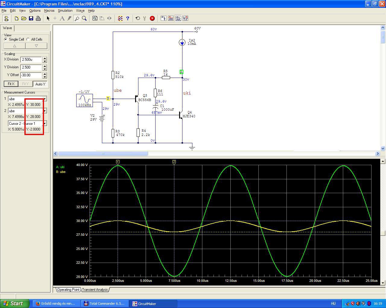

Ha van időd, nézzük meg a nyugalmi áram beállító feszültség generátort.
Azért ezt még tanulmányozd át, mielőtt előreszaladnánk. (Addig rajzolok feszültséggenerátort.)
R5 és R6 arányával kedvünkre be tudunk állítani egy előre meghatározott - nekünk tetsző - feszültségerősítést. Most ez tízszeres.
Ha újra oda képzeled a csatolókondit a bemenetre, látod (magad előtt), hogy az azért kell, hogy a generátort le tudjuk ültetni a földre. Azaz leválasztja a generátorról a bázisosztó DC szintjét - váltóáramúlag azonban olyan mintha ott sem lenne (felületesen megfogalmazva).
R5 és R6 arányával hogy állítunk? C1 kondi egyenáramulag csak feltöltődik de nem folyik rajta áram.
Úgy, hogy R5, vagy R6 értékét változtatjuk.
R5-höz most nem nyúlunk mert azzal eltolnánk a kimeneti munkapontot - amit már egyszer beállítottunk 30 V-ra.
R6-ot változtatjuk, hogy ne kelljen ismét a bázisosztón állítgatni a feszültséget.
Ha R6-ot a felére csökkentjük az erősítés (váltakozó-áramúlag) a kétszeresére nő. (Ez persze nem pontosan így van, mert már tudjuk, hogy az erősítés mértéke 1+R5/R6).
Ja... igen a kondik mindig olyanok, hogy egyenáramúlag szakadást mutatnak, váltóáramúlag pedig rövidzárat. Ezt nagyon jegyezd meg. Sokszor könnyebb nullával és végtelennel számolni, pontosabban így elképzelni valaminek a működését.
