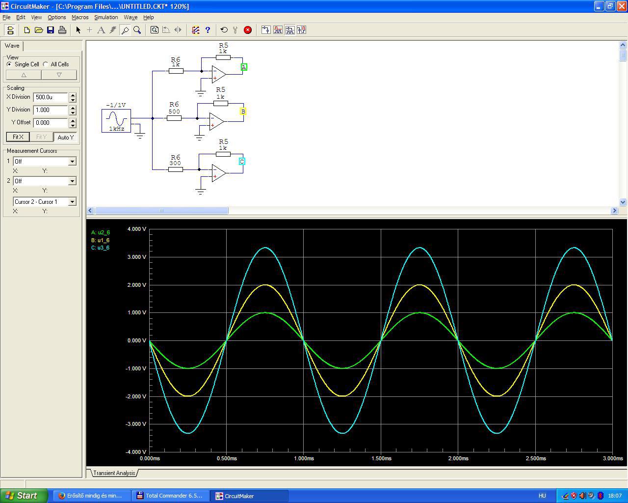

(#) Karesz 50 hozzászólása Máj 29, 2022 /
Rajzolok egyszerűbbet. A lényeg ugyanaz. Ha R6 csökken, az erősítés nő. Érted már?
(#) mlaci989 válasza Karesz 50 hozzászólására (») Máj 29, 2022 /
Ezt igen. Ahogy csökken R6 értéke, úgy nagyobb jelet kap vagyis kevesebb esik rajta a generátor meg a műveleti között.

(#) Karesz 50 válasza mlaci989 hozzászólására (») Máj 29, 2022 /
Hogy kiragadjam a lényeget abból amit katt írt, erről van szó
A pozitív visszacsatolás más dolog: oszcillátorok, billenő áramkörök, komparátorok... azzal most ne foglalkozzunk.
Nem húzod földre a jelet, mert ott van a leválasztó kondi (C1). R6 feszültsége lebeg a kimenettel együtt egyen-feszültségileg. Nem folyik rajta egyenáram.
Váltakozó feszültség szempontjából osztja le a kimeneti jelet. Már nem tudom ennél szájbarágósabban megfogalmazni.
(#) compozit válasza mlaci989 hozzászólására (») Máj 29, 2022 /
Ha földre húzod a jelet, akkor csökken az a jel, amit az emmitter lát. Mi fog történni? A kimeneten nagyobb jel jelenik meg, hiszen a műveleti erősítő addig változtatja a kimenetét, míg a két bemenetén ( nagyjából) nulla feszültség nem lesz. Tehát nő a feszültségerősítés.

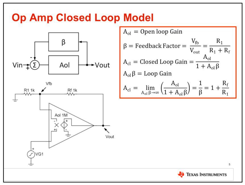

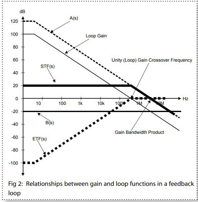

(#) shany válasza Karesz 50 hozzászólására (») Máj 30, 2022 /
Ez így kicsit zavaros, és talán praktikus lenne a visszacsatolási tényező és hurok erősítés kapcsolatát jelezni, hogy ne legyen kavarodás. Pl.:
( https://training.ti.com/system/files/docs/1332%20-%20Stability%202%...es.pdf ,
https://inst.eecs.berkeley.edu/~ee105/fa14/lectures/Lecture04-Non-i...mps%20(Feedback%20circuit).pdf ,
https://linearaudio.net/sites/linearaudio.net/files/volume1bp.pdf )
