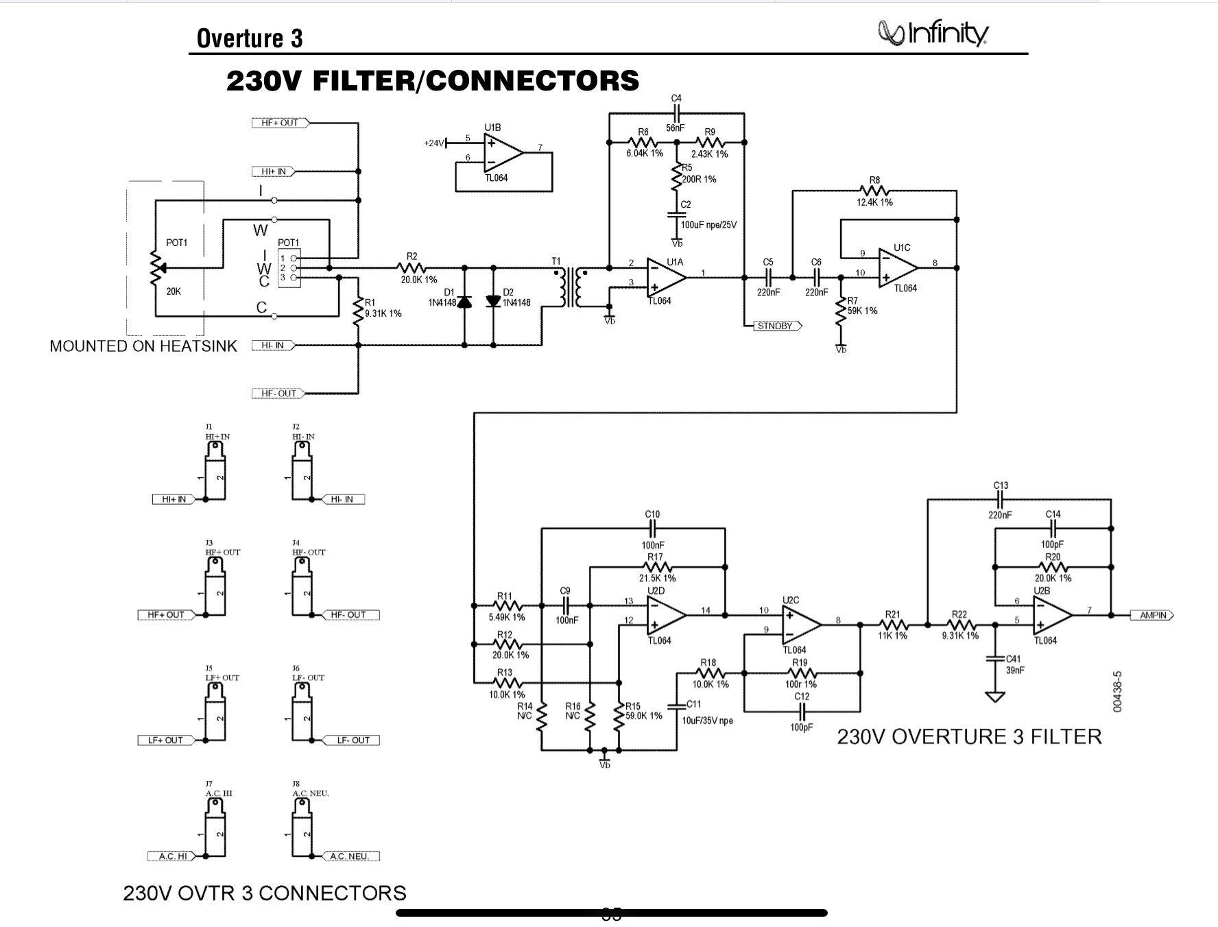

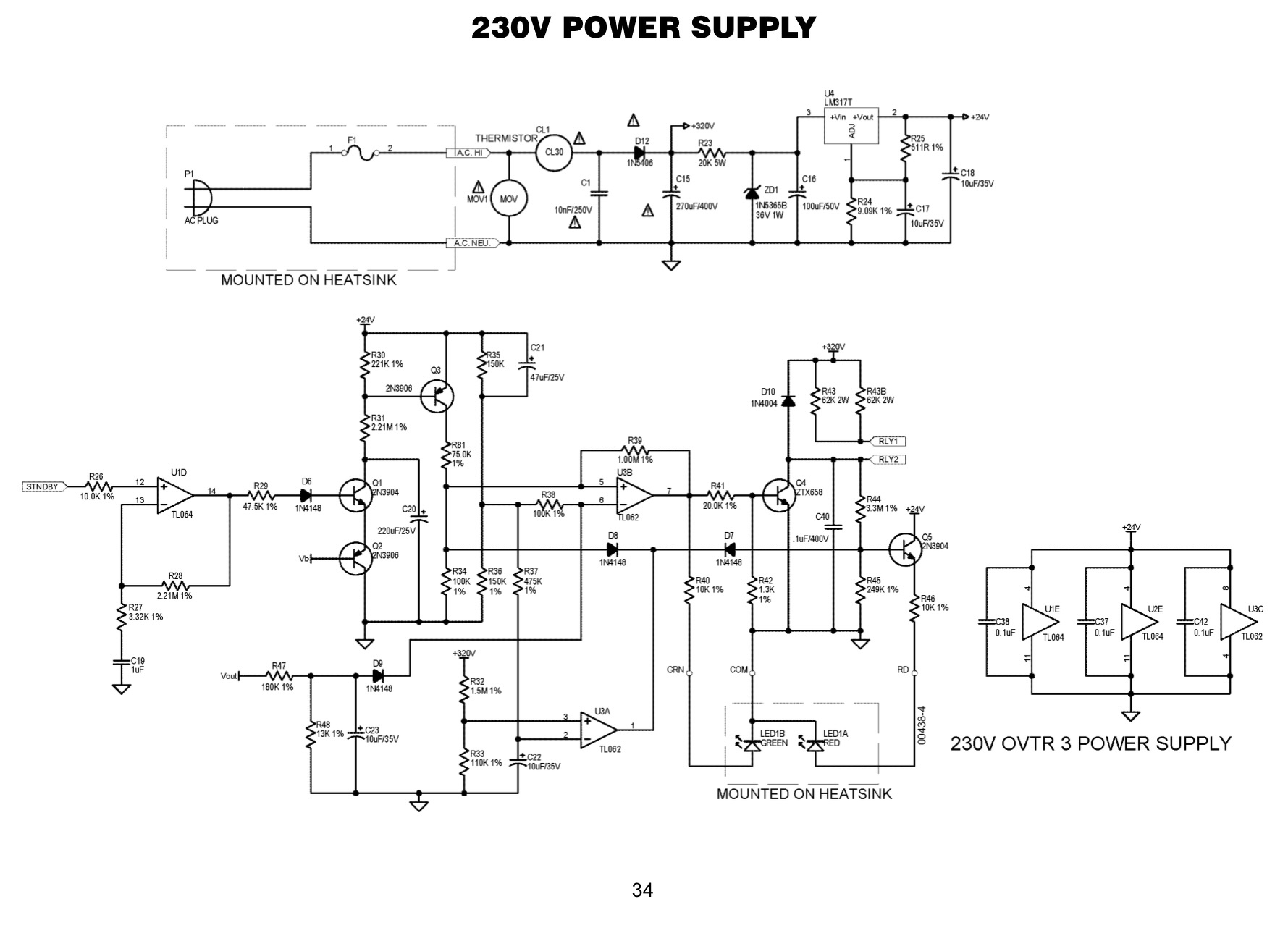

Köszönöm, nagyon rendes vagy. Mellékelem a maradék 2 oldalnyi rajzot, és pár megjegyzést, amire jutottam.
Az egyik rajzon a tápegység van. Ahol a 320 V meg a 24 V alakul ki. Valamint itt van védelem és a Standby áramkör.
Ide jön 2 bemenet:
Standby. - ez a jelérzékelö bemenetéröl jön
Vout - a kimeneti DC szint.
És ez hajtja a kimenetet kapcsolo relét is.
A másik rajzon a bemenet van meg a szürö.
Itt az U1A közvetlenül a bemeneti traforol kapja a jelet, de a + lábra megy egy Vb szint, ami az erösitö ( tegnapi kép) bal felsö részén keletkezik, az U2A kimenete.
Az U1A kimenete a Standby jelet adja.
A Vb jel kapcsolja a Standby/védelem áramkörben a Q2 bázisát is.
Valojában ez itt még a gubanc, mert a Vb jel egyszerre kapcsolja a jelerösitöt U1A ami a Standby jelet állitja elö, és ugyanez a Vb jel kapcsolja a Standby/védö áramkörben a Q2 tranyot ( ami végeredményben a relét müködteti).
Még nem egészen világos a Vb jel keletkezése ( erösitö rajzon).
Ott a Q6/Q7 meg az U2A alakitja ki a Vb jelet a tápegységböl meg a szürö utáni hangjelböl. Nem igen értem még ennek az áramkörnek a müködését, ahol a 320 V jelenik meg, mig a hangjel ( AMPIN) a két tranyo [a]emittereire[/a]megy egy-egy diodán keresztül.
Milyen jel lehet az AMPIN bemeneten, ha az U1A a Standby állapotban van ( ami valoszinü nem hangjel hanem DC állapot).
Na majd még el kell rajta rágodnom, lehet, hogy csak az erösitések változnak Standby-ban meg normális üzemben. Valoszinü a Standby állapotban a Vb kb a GND szintjén lesz és forditva.
Ezt jo lenne mérni, de nem lesz egyszerü, mert a Standby állapot a jel megszünése után sok perccel késöbb jelenik meg, azaz a Vb jel állapot változása percekig tarthat.
Kösz, lehet, hogy több szem többet lát majd.
(#) Karesz 50 válasza Massawa hozzászólására (») Szept 9, 2022 /
Bocs, hogy belevau, de én is nézegettem a rajzot.
- Vb mindig 12 V
- A végfok mindig be van kapcsolva és mindig féltápnak kell lennie a kimeneten (160 V-nak)
- Q6, Q7 limiter. Körülbelül +/- 4.2 V-nál határolja a bemeneti jelet.
- Stanby-ban a relé lekapcsolja a hangszórót kimenetről - semmi más nem történik.
