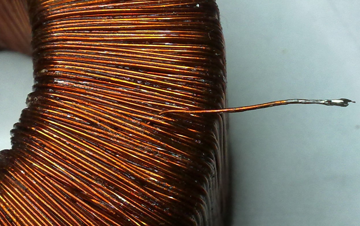

Toroidnál nekem ami nagyon tetszik az az, amikor kész a primer, és a kezdő szálat csak úgy simán kihozzák a rajta lévő 3-4 réteg huzal alól úgy, hogy majdnem a teljes primer fesz ott van a két szál drót között. Vagyis ott feszeng a többi rátekert menet között. Na pl. az olyanokból szokott rövid idő alatt menetzárlat lenni.

Találtam egy képet is amin szépen látszik amiről beszéltem. Na aki ilyet csinál azt is eltiltanám egy életre a toroid tekercseléstől. Ez is valami magyar "cég" terméke de így 35 év távlatából meg nem mondom melyiké. Pedig akkoriban még nem is dívott így a tervezett elavulás.
(#) tothbela válasza Ge Lee hozzászólására (») Szept 11, 2022 /
Látom.
Erre mondtad, hogy menetzárlatba fog átmenni.
Most képzeld el ugyanezt a képet, de amit látsz,az már a szekunder. Így jött ki közüle a primer. Hát az már átütésveszély.

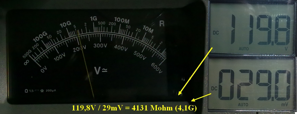

A hálózati készülékeimet szoktam ellenőrizni 2000V-al és, hogy miért pont ennyivel:
- A kapcsolóüzemű tápokban az Y kondi (primer-szekunder oldal között) általában 2kV-os, tehát ennyit biztosan ki kell bírnia - ha ennél többel vizsgálnám akkor esetleg azért ütne át.
- A műszer amit vettem 500, 1000, és 2000V-al tud szigetelési ellenállást mérni 20GΩ-ig.

Át is ment 25 menettel arrébb, azért lett szétbontva csak az már nem látszik a képen. Az a 25 menet is rajta volt még azon a kezdet szálon, át is ütött.

Olyan tudású műszerem volt nekem is, szerencsére sikerült tőle megszabadulnom. Ami most van az 5kV-ot is tud, meg nem csak 20 hanem 500GΩ-ot és ezzel már sok esetben fel lehet deríteni kezdődő vagy kisebb hibát is. Vol olyan nagyon régi EI trafóm ami 500V-tal még csak gyanús volt, 1kV-on még gyanúsabb aztán 2,5kV-on át is ütött.
(#) teddysnow válasza Ge Lee hozzászólására (») Szept 11, 2022 /
Nekem is volt egy műszerem, ami gyanús volt 12 Volton, 230 meg pláne. A piezós gázgyújtót már meg se mérte. Komolyan.

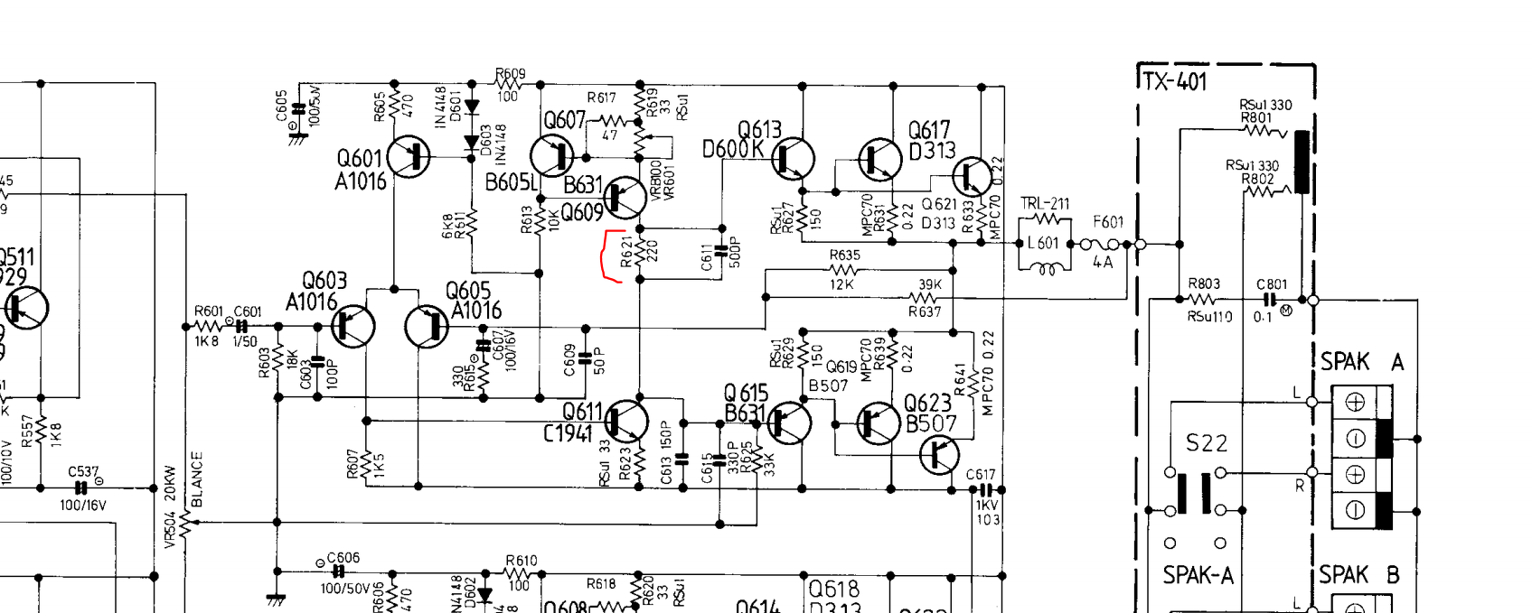

Sziasztok! Kicsit megint foglalkoztam a Rotel RX850-el, de nem az igazi a dolog. Röviden: kiváltó tranyókkal kellett dolgoznom, de nem tudtam levinni a nyugalmi áramot eléggé (eredeti hozzászólásom: https://www.hobbielektronika.hu/forum/topic_post_2514982.html#2514982). Suba 53 javaslatára csökkentettem R621 értékét, így már működött a nyugalmi áram beállítás, de az a probléma, hogy szép lassan, 10-15 perc alatt elmászik, folyamatosan növekszik. A javított oldalon a hűtőborda is egyértelműen melegebb mint a gyári oldalon. A hőmegfutás elleni védelemért a Q607 (2SB605L) felelne elvileg, ez gyári tranyó maradt, kimértem, működni látszott, majd hővezető ragasztóval visszaragasztottam a bordára (nem furatos tok, gyárilag is ragasztva volt). Melóból elhoztam a hőkamerát, semmi nem melegszik túlzottan, szép lassan az egész javított oldali végfoknak emelkedik a hőmérséklete honogénen (legalábbis a borda miatt is tűnhet így gondolom, de egyéb gyanús dolgot nem látok). Mi lehet ennek az oka? Mégis rossz lehet a Q607? Köszi előre is!

(#) reloop válasza lac- hozzászólására (») Szept 12, 2022 / 1
Szia! Melegíts rá pákával a Q607 kollektorlábára! Ha ettől nem esik meredeken a nyugalmi áram akkor ne is várd, hogy stabilizálódjon. Nézted, hogy van-e gerjedés?

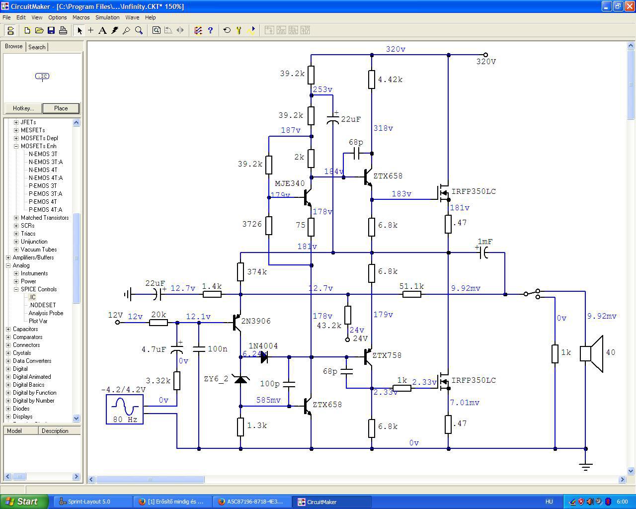

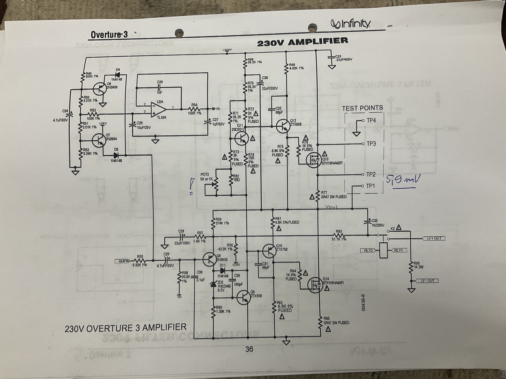

(#) Massawa válasza Massawa hozzászólására (») Szept 14, 2022 /
Baj van, nincs tranyo ( ill a 4-5 honapos határidöt mondanak). Igy fél nap elment a keresgélésre, mivel ( kaphatoval ) lehetne helyettesiteni a H16NA40FI - t.
Nagykeserven találtam egy hasonlot, több jellemzöjében jobbat, és kaphatot. IRFP31N50L-nek hivják a Vishaynál.
Megnézhetné valaki, hogy tényleg minden paraméter rendben van-e. A Vishayhoz kimeritöbb az adatlap. Nem szeretnék valamit elnézni mielött megrendelném öket.
Megcsináltam néhány mérést is, természetesen terhelés és jel nélkül, egy leválaszto trafoval.
Az alacsony feszültségek rendben vannak. A 24 V a táp, 12 V a Vb és igy a Standby is 12 V.
A nagyfeszültség 318 V, a kimeneten mértem gyanus szinteket, a T1 ponton kb 120 V-t a T2-n meg kb 140 V-t, holott ott 5,9 mV különbségnek kellene lennie. Meg fogom mérni az ellenállást ( 0,47 Ohm, mert nem igen eshet azon 20 V. Csak mindig várni kell a mérésekkel, mert sok kondin van akár több 100 V.
Nem tudom, hogyan tudnám lemérni a bemeneti trafo szigetelését. Az Ohmmérövel nem mérhetö semmi, de ott üzem közben akár 640 V is lehet. Érdekes modon a poffogás meg a kattogás nem verte ki az egyetlen biztositékot a halozati vezetékben.
A második mérés már jobb lett. Egy másik automatikus DVM-t a TP1/2-re akasztottam. Soha nem mutatitt többet mint 2-3 mV-t. Feszültség a tesztpontokon most 120 V volt, a táp meg 320V-n kezdödött majd 330V lett.
Amit viszont észrevettem ( bekapcsolt relével, de jel és terhelés nélkül), hogy a TPn a feszültség folyamatosan csökken és kb 2 perc alatt lement 100 V alá. Azaz valahol uszik a szimmetria. A relé meghuzott állapotban kapcsolja a hangszorot, az most nincs, azaz nincs semmi a kimeneten. Ha leesik a relé ( jel nélkül, kb 5 perc), akkor van ott egy kis müterhelés (1k), de az csak arra van, hogy kimeneti kondi ne a hangszorokon töltödjön fel. De lehet, hogy pontosan az okozhatta a pattogást.
Sajnos a többi tranyohoz igen nehéz hozzáférni, mert nem tudom megforditani rendesen a NYÁKot, hogy alulrol tudjak mérni ( a kábelek hozzá vannak ragasztva a hütöbordához). Csak kb 90 fokra lehet elforditani, hogy lehessen forrasztani.
Egy pár helyre igy is drotokat kellett forrasztani, mert még a mérözsinor hegye sem fér a méröpontokra.
Na majd holnap kivárom, mikor esik le a relé, hogy akkor mi történik.

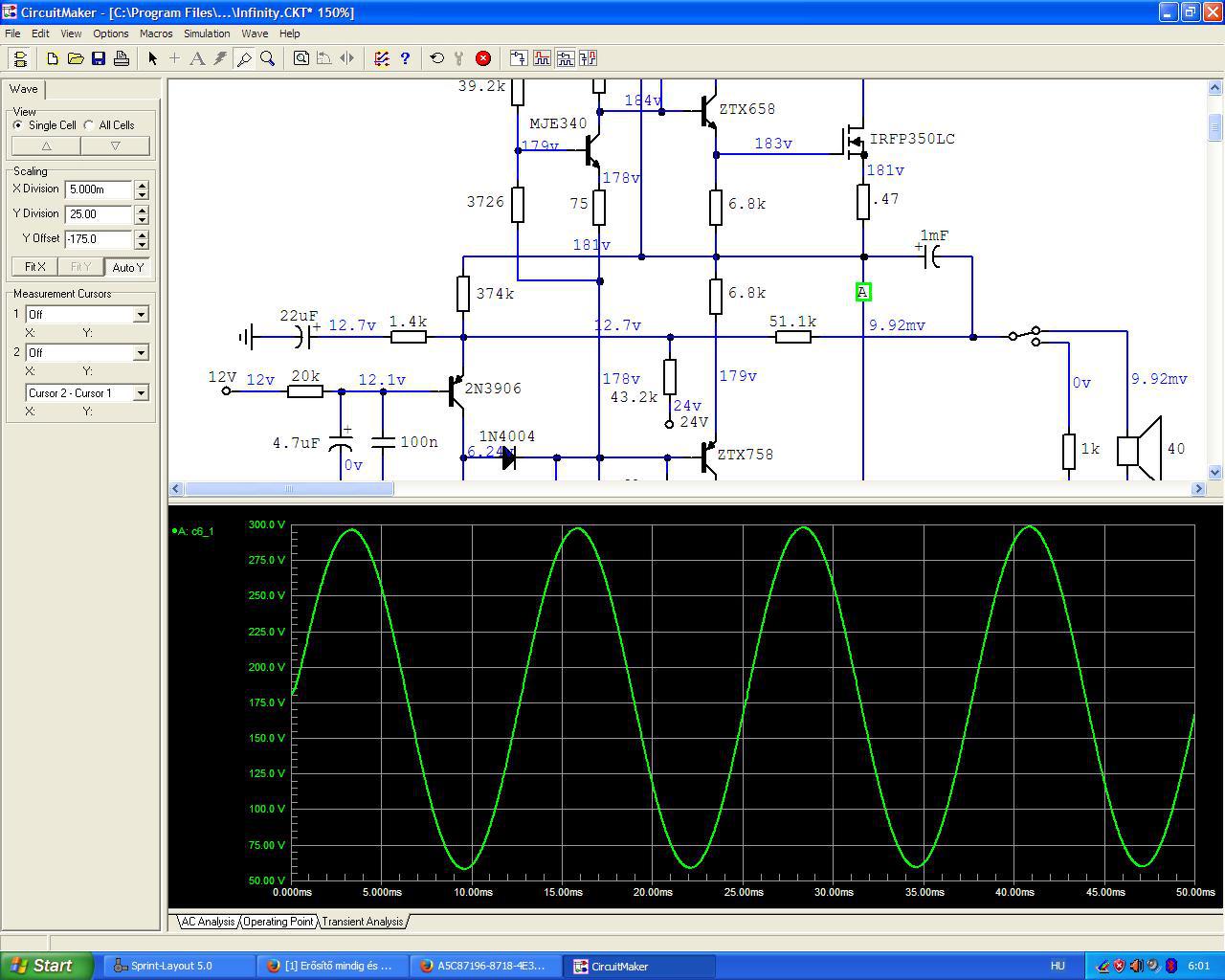

(#) Karesz 50 válasza Massawa hozzászólására (») Szept 15, 2022 / 1

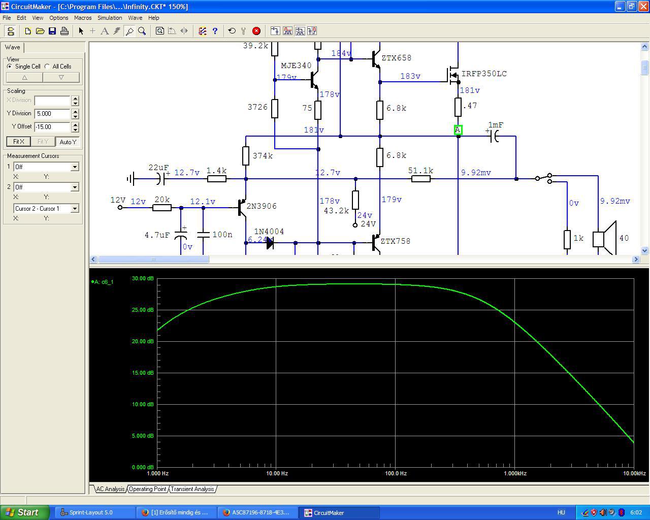

Nem tudom segít-e, de leszimuláltam. A féltápot rosszul mutatja, az 160 V kell legyen, de a többi stimmel. A kimeneten Stand-by állásban van 236 mV DC, emiatt pattan egy picit a relé átkapcsolásakor.
Ha tönkrementek a végfetek, azok vinni szokták magukkal a source ellenállást is, én azokat gondolkodás nélkül kicserélném.
A rajzon D11 1N4148, de az nem lehet, mert 300 V a katódján a csúcsfeszültség.

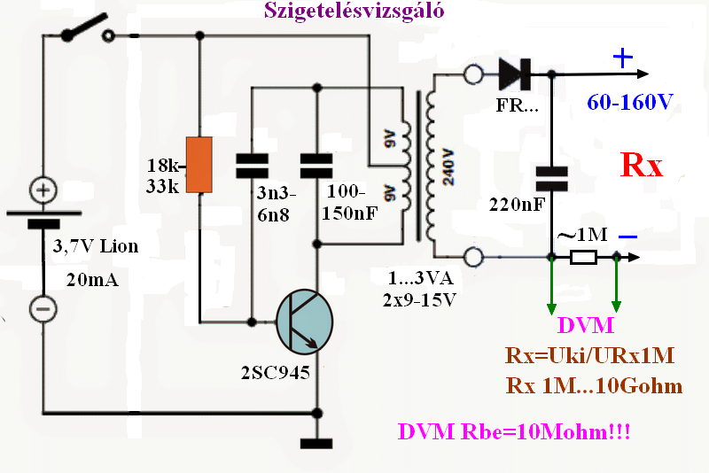

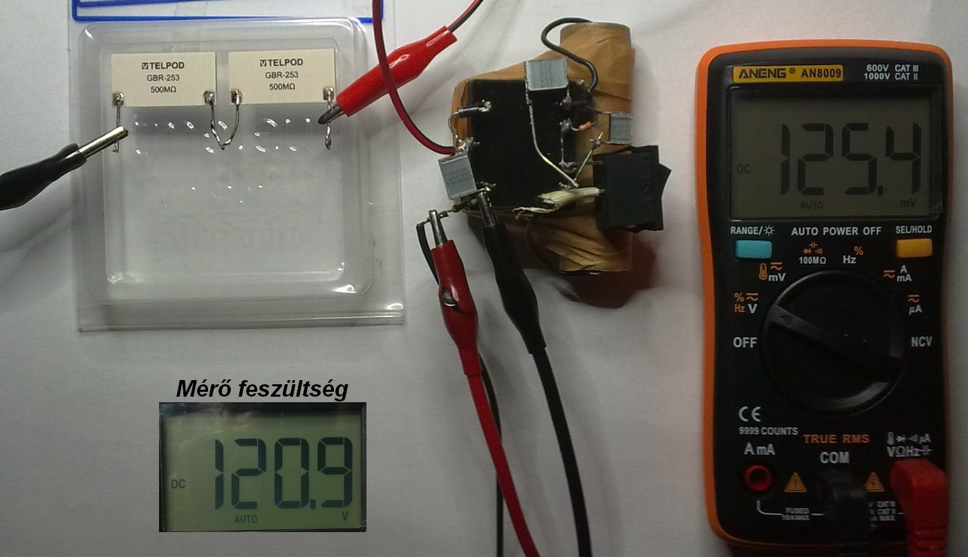

(#) Ge Lee válasza Massawa hozzászólására (») Szept 15, 2022 / 1
Nem követtem az eseményeket, de ha a vége tönkrement akkor olyan esetben mindig vagy szakad vagy nyúlik az emitter (source) ellenállás is. Ebben a kapcsolásban a végfeted akármi lehet ami elbírja a kellő feszt, áramot és disszipációt.
Szigetelést nem hiszem hogy vizsgálni kéne, de ha nincs rá műszered akkor kisebb feszültségre (100V köré) megteszi egy ilyen amit a fiókból is össze tudsz rakni, úgy 10 GΩ-ig lehet vele nagyjából korrektül mérni. Itt ugye nem a pontosság a lényeg hanem a nagyságrend. A tranyó szinte bármilyen bontott nyákon PC táp stb. megtalálható, a trafó nekem egy 2x15V 1,5VA kis nyáktrafó, az egész kis oszcillátor egy lion celláról megy. Az amplitúdót a primer kondikkal meg a bázisellenállással lehet állítgatni, a kondikat hozzá kell lőni az adott trafóhoz. Mutatok két mérést is vele, az egyik 2db soros 500MΩ a másik egy 4-5GΩ körüli kábel mérése ahol a mérést a nagy műszerrel ellenőrzöm vissza.
Fontos hogy a multimétered belső ellenállása ne 1 hanem 10MΩ legyen, mert különben elhúzza mind a mérést mind a mérőfesz mérését, mert a kimenő feszültsége 1MΩ-mal leterhelve már a felére esik.
(#) Massawa válasza Karesz 50 hozzászólására (») Szept 15, 2022 /
Kösz, ez nagyon jo lesz, legalább végigmérni az egyes fokozatokat. Sajnos, mint kiderült a NYAK rajz sem stimmel, igy most keresgélnem kell több alkatrészt, ami nem ott van ahol a rajz mutatja.
Nem egészen világos miért nem áll be a kimeneten a táp fele, maximum eddig 140 Voltot mértem a 160 helyett, illetve a szimulátorod szerint 182 V helyett.
Valoszinü, hogy a végtranzisztorok nem mentek tönkre, mert akkor aligha állna be a 140-80 V a kimeneten. Na felsö 0,47 Ohm egészen biztos, hogy rendben van, hiszen, csak 2-3 mV mérhetö rajta.
