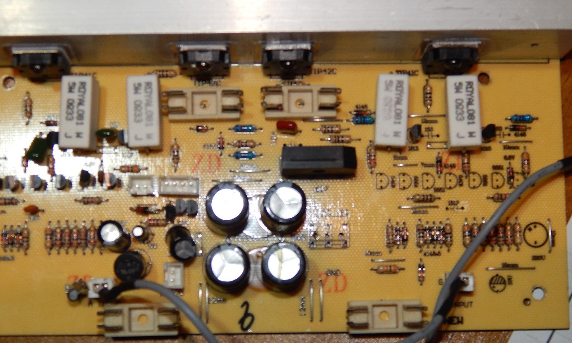

(#) morgo válasza reloop hozzászólására (») Nov 28, 2022 /
Szia! Megérkeztek az alkatrészek, így tudtam próbálni. A már említett munkaellenállás 220 ohm lett, később cseréltem 270 ohmra. Mindkét ellenállás esetén be lehet állítani, hogy a rajta eső feszültség 1,1 volt környékén legyen. Volt még cserélni való ellenállás, a pnp meghajtó és pnp végtranyó bázisellenállása, a kimeneten a zobel tag ellenállása. Minden más a helyén mérve jónak tűnik. A végfok kimenetét szkóppal nézve, színusszal meghajtva, szép a kimeneti jel, kb 60 V csúcstól csúcsig hajtva. Zenével próbálva nagyon torz, és kicsi a hangerő. Nem bírok rájönni az okára.
Találtam egy kapcsolási rajzot, ugyanez a felépítés, csak 2 pár végtranyóval, és néhány ellenállás értéke más. Ennek alapján hol keressem a hibát?
(#) reloop válasza morgo hozzászólására (») Nov 28, 2022 /
Szia! Nézd meg a torz jel szkóp ábráját! Papírforma szerint az áramhatároló avatkozik be, ekkor az egyik, vagy mindkét félperiódus tetejét alacsony szinten elvágja.
A lehetséges hibaokokat a kapcsolási rajz egyik polaritásának pozíciószámaival sorolom fel. Természetesen a párjukkal ugyan ez a helyzet.
R137L 5W-oas ellenállás megnyúlt
R125L és/vagy D107L szakadt
Q110L hibás - ha eltávolítod és megszűnik a torzítás, akkor egészen biztosan az áramkorlátozóban van valahol a hiba.
A D106L-t is ellenőrizd, a Q110L kiforrasztása után tisztán mérhető.
(#) morgo válasza reloop hozzászólására (») Nov 29, 2022 /
Elnézést kérek az időd rablásáért! Mostanáig az van a fejemben, hogy ellenőriztem a végtranzisztorok emitter-ellenállását. A PNP végtranyók emitter ellenállása volt megnyúlva, mindhármon 14-18 kiloohm mérhető. Cseréjükkel megoldódott a probléma.
Csak arra tudok gondolni, hogy elkezdtem méregetni, és közben valami miatt félbeszakadt a művelet, így kimaradtak a negatív oldali ellenállások. Viszont így hogyan lehetett a színuszos jel szép, ez rejtély...

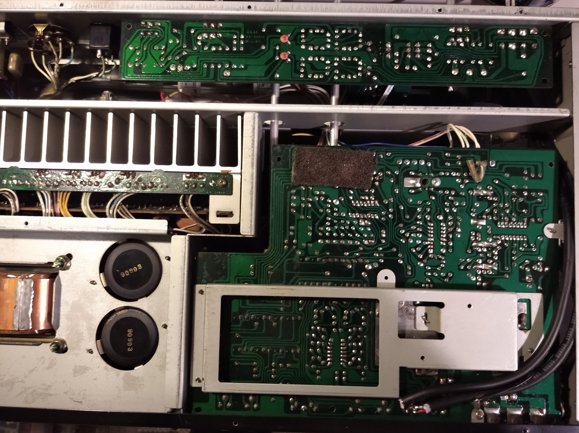

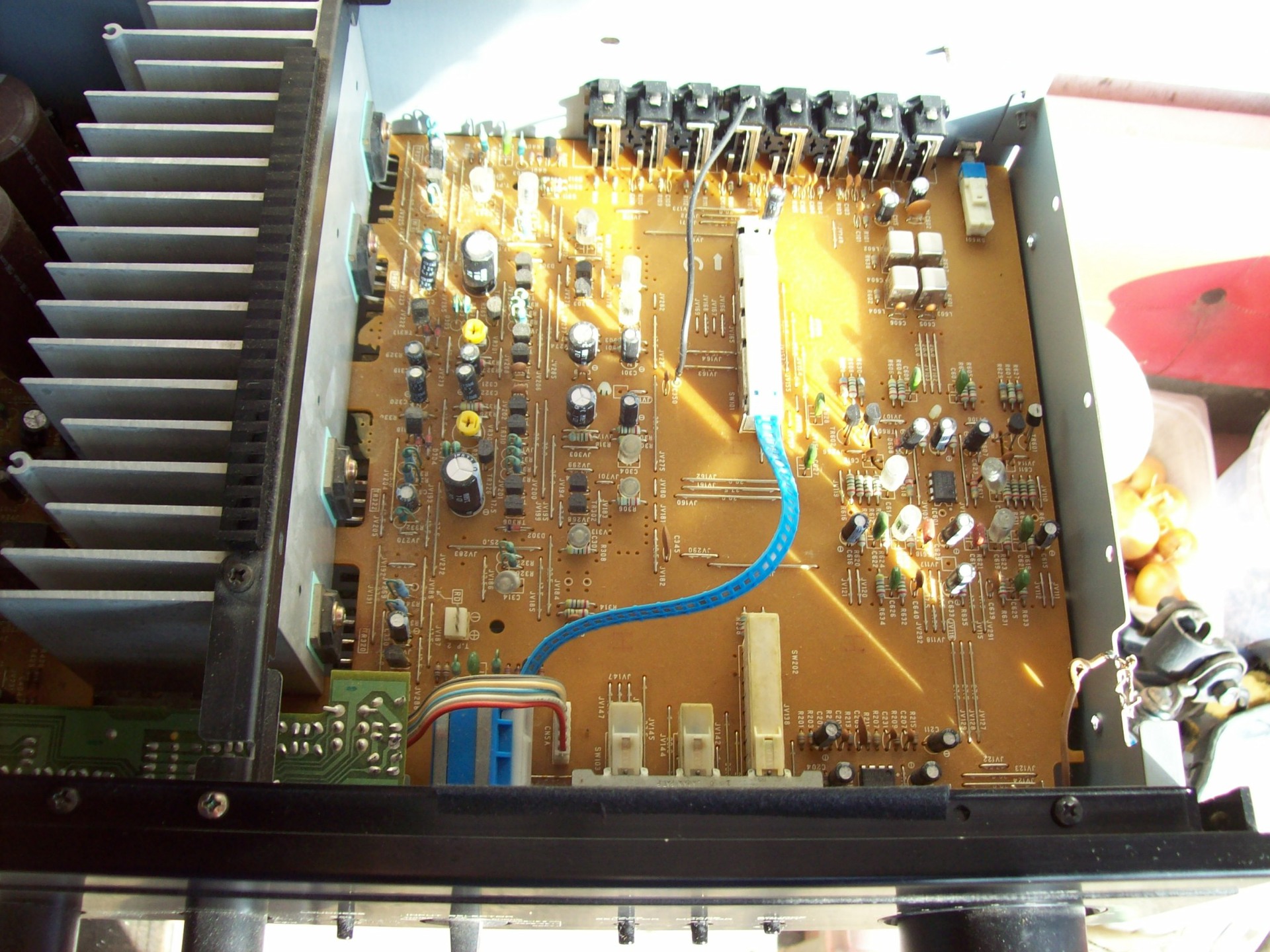

(#) teddysnow hozzászólása Dec 3, 2022 /
RCA csatitól megy a kábel az előfokra. Előfok tápszűrő elkójaira utólagosan, típusidegen, sárkányfű kondikat tettem. Nem szép, nem vagyok egy látványpék, ezért is van a doboza.
Na ez a kép már érdekesebb. Az itt látható jel kábelek, kis és nagy jelű, mind tömör AWG24-es. Igen, mint az UTP kábel vékony ere. A tápkábelek egyedül AWG22-esek. Ezek a kábelek a panelra menő tüskékre csak rá vannak tekerve. 40 év után, így szorgalmi feladatként leforrasztottam minden tekercselést. A következő etapban a hang kimenő kábeleket is cserélem.
(#) reloop válasza teddysnow hozzászólására (») Dec 3, 2022 /
Hasznosak a fotók! Bármely alkatrész cseréje előtt mérést végeznék, de még azt megelőzően megtisztítanám a paneleket, mert a rajtuk látható por éppen elegendő, hogy bezajosodjon a készülék.
A mérés lényege, hogy a végerősítőtől visszafelé haladva megszakítjuk a jelútját és az aktuális csatoló kondenzátort testre kötjük. Ebből megállapítható hol keletkezik a zaj és ott kell beavatkoznunk.
A tüskére tekert vezeték (wire wrap) időtálló kötés, nem bolygatnám.

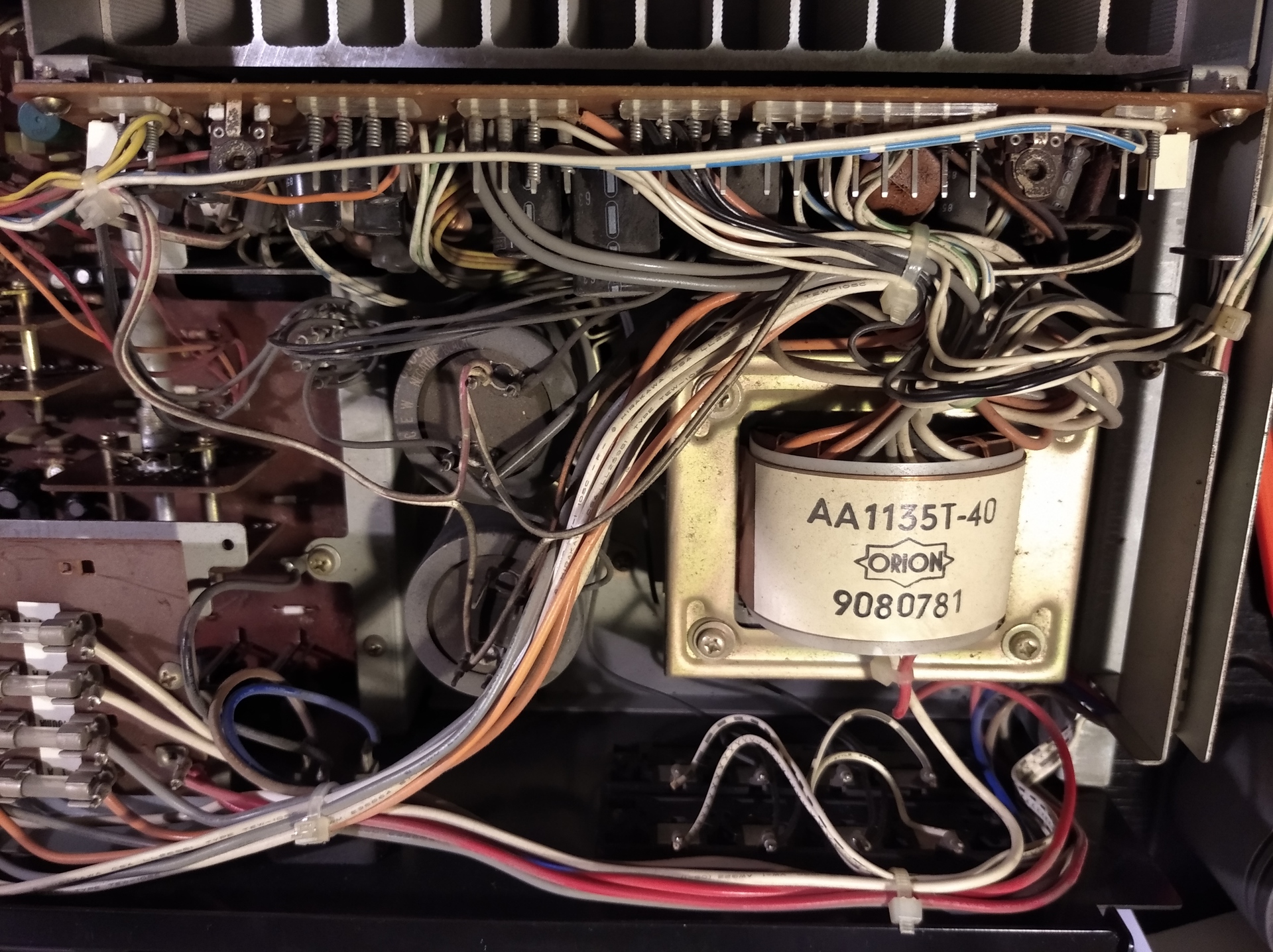

(#) Ódenka hozzászólása Dec 3, 2022 /
Káros szenvedélyem okán egy DENON PM360-at vettem.
Az Eladó szerint első tulajdonosa volt és egy idő után nagyon melegedett és saját, vagy más kútfője úgy gyanítja, titokzatos gerjedés szedi az amperokat engedély nélkül. Jövő héten hozzám kerül és nagyon meg szeretném csinálni, mert.
A belsejéről kaptam egy fotót, na így néz ki egy átgondolt, profi munka, 30 valahány év távlatából is.
(Annyira kicsi pénzért adták, hogy annyiért nézegetni is megéri.)

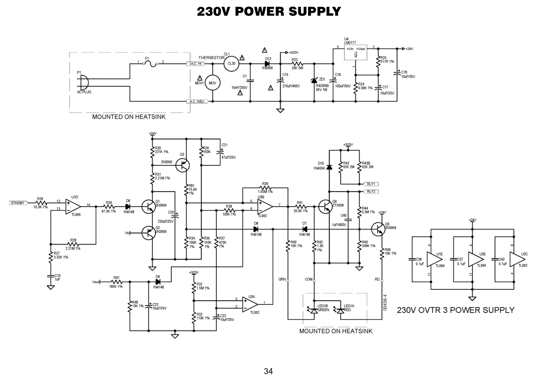

(#) Massawa válasza tothbela hozzászólására (») Dec 4, 2022 /
A táp lehet külsö is, azzal nem lenne gond. A láda mögött elfér a földön.

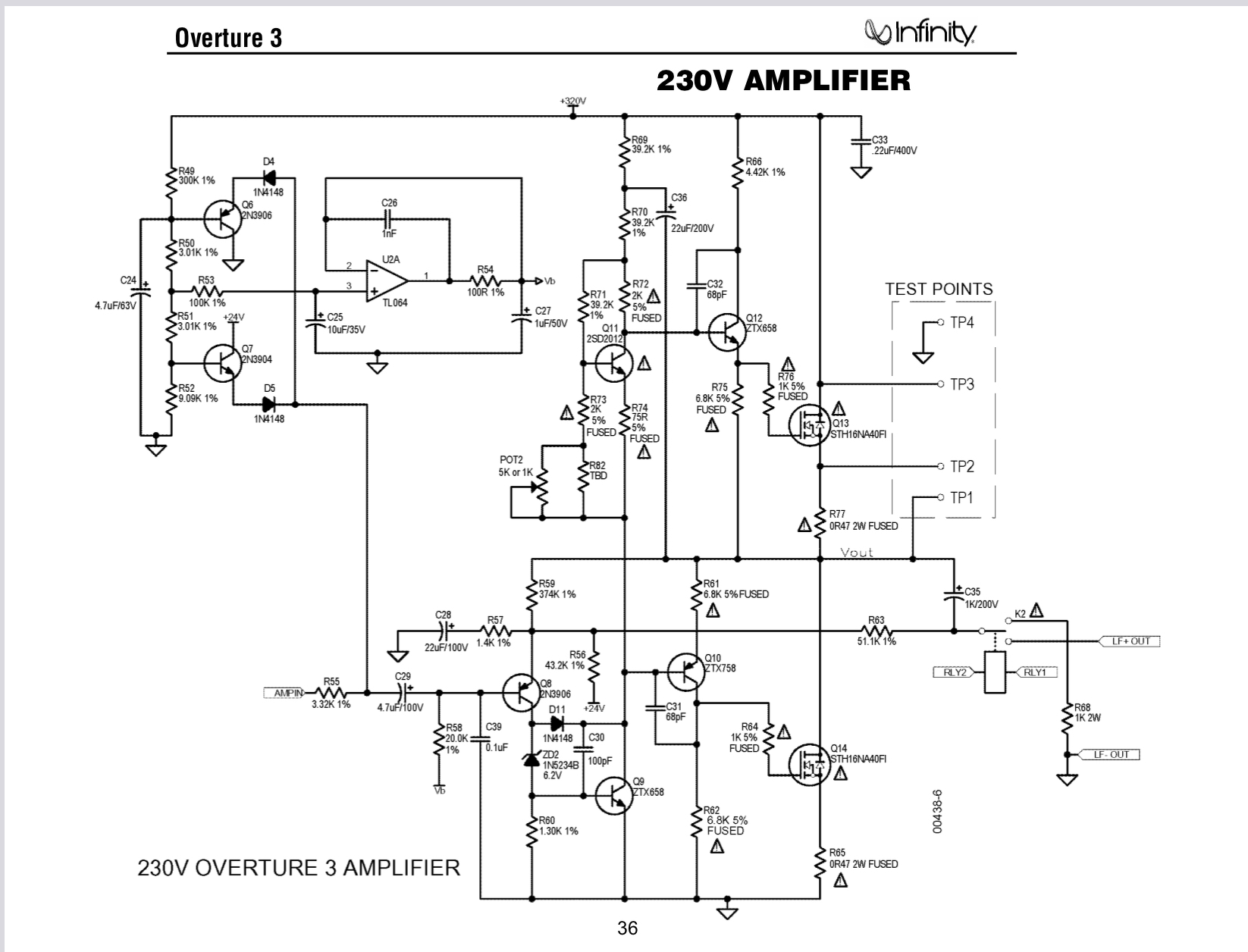

Most nézegettem a védö áramkört, hát, mit mondjak.
A 320 V-bol egy ellenállással meg egy 36 V-s zenerrel csinálnak 36 Voltot, majd egy LM317-l 24 Voltot a 3 ICnek. De most jön az átverés a 24 V közepét (12V) nem a 24 Voltbol állitják elö, hanem a 320 V-bol.
Még 3 más helyen fordul elö a kapcsolat a 320 V-l.
Az elsö kép bal oldalán a 12V elöállitása, a második képen a védö és standby áramkör kialakitása.
Amint lárhato a kép jobb oldalán a relé tekercsén keresztül kap jelet 320 V-bol a Q4 meg a Q5.
Valamint az U3A/3 meg az U3B/6 ami a kimeneti szimmetriára reagál. A Q2 bázisára meg az a 12V megy amit az elsö képen láthato kimenetröl kap. ( nemcsak ez, de több IC bemenet is a szüröben stb.).
Az áramkör müködik, de azon gondolkodtam, hogyan tudnám az egész áramkört függetleniteni a nagy feszültségtöl, ha mégis a D erösitö mellett döntenék.
Kb mennyit vesztenék a 300 W-bol a 10 Ohmos hangszorok miatt?
(TP3255-s chip, azt irják, hogy 4-8Ohmra ad ki 300 W-t a 36 Voltos táppal. A Texas meg azt irja, hogy 51Voltnál 4 Ohmra 315W-t ad).
