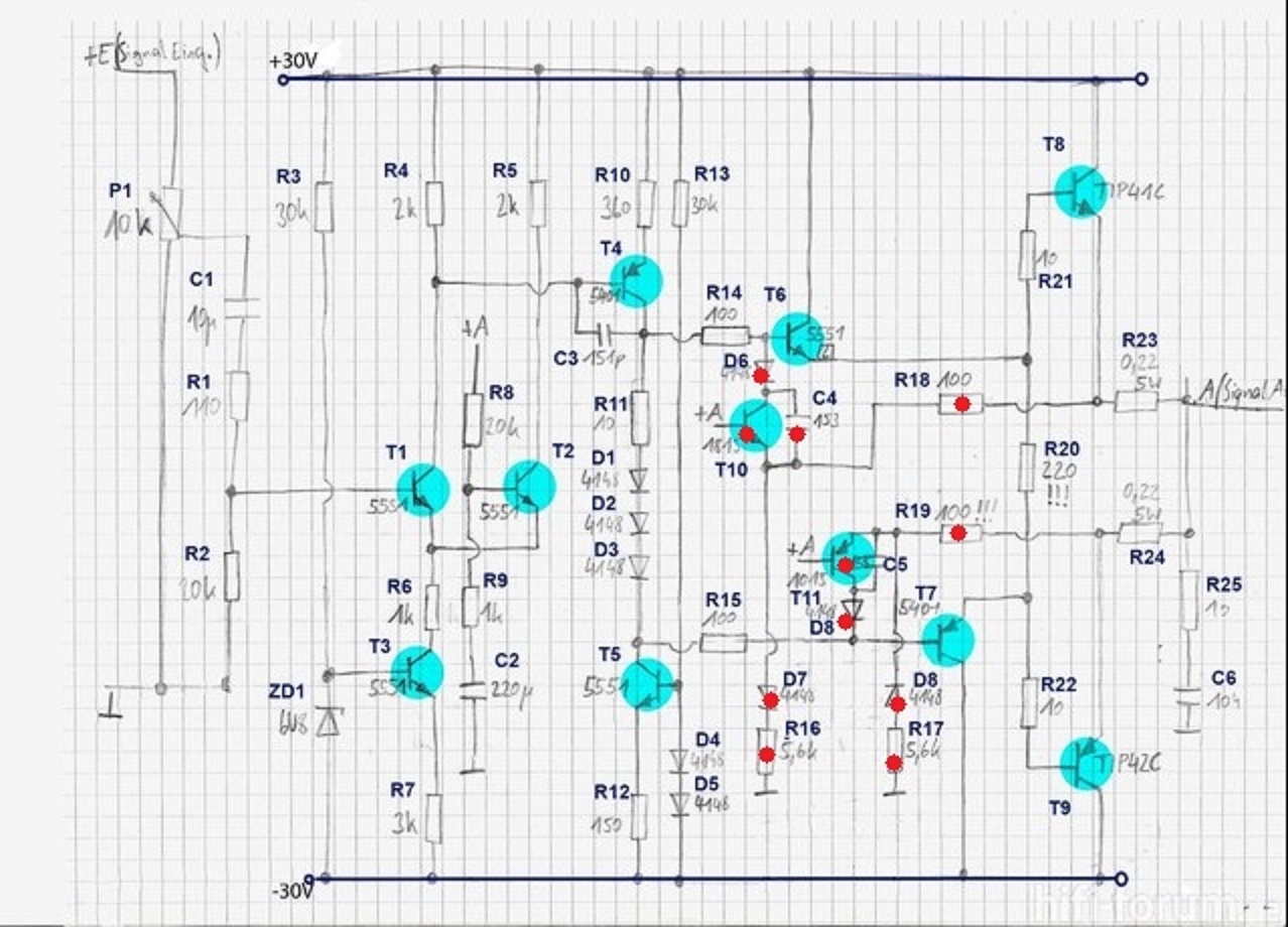

Közben egy lengyel oldalon találtam egy rajzot, ami szerint nem ártana a T6-ot és T7-et is kimérnem?
(#) reloop válasza Laci66 hozzászólására (») Nov 20, 2022 /
Szia! Az R20 és a pöttyös alkatrészek mind ellenőrizendők! Végzetes hibájuk kiforrasztás nélkül is kimutatkozik.
Ekkora zárlat után így járj el!
(#) Laci66 válasza reloop hozzászólására (») Nov 20, 2022 /
Rémálom ez a kínai csoda! Mintha csak rászórták volna az alkatrészeket és ahova estek ott fúrtak volna nekik lyukakat és aztán tervezték volna meg a huzalozást... Persze pozíciószámozás sincs.
Ide-oda forgatva a panelt, azt hiszem sikerült kimérnem a ponttal jelölt alkatrészeket, jóknak tűnnek, a tranzisztorokat kisilabizálni most már nem volt türelmem, talán holnap... A T6-ot ésT7-et feltétlen kiveszem és kimérem. Furcsállom hogy biztosítékok nélkül hogy megy ki 2,8V DC a kimenetre. Van a panelen 12V DC segédtáp a protektornak, nem lehet hogy az "ludas"?

Kösd le a segédtápot, mindjárt kiderül

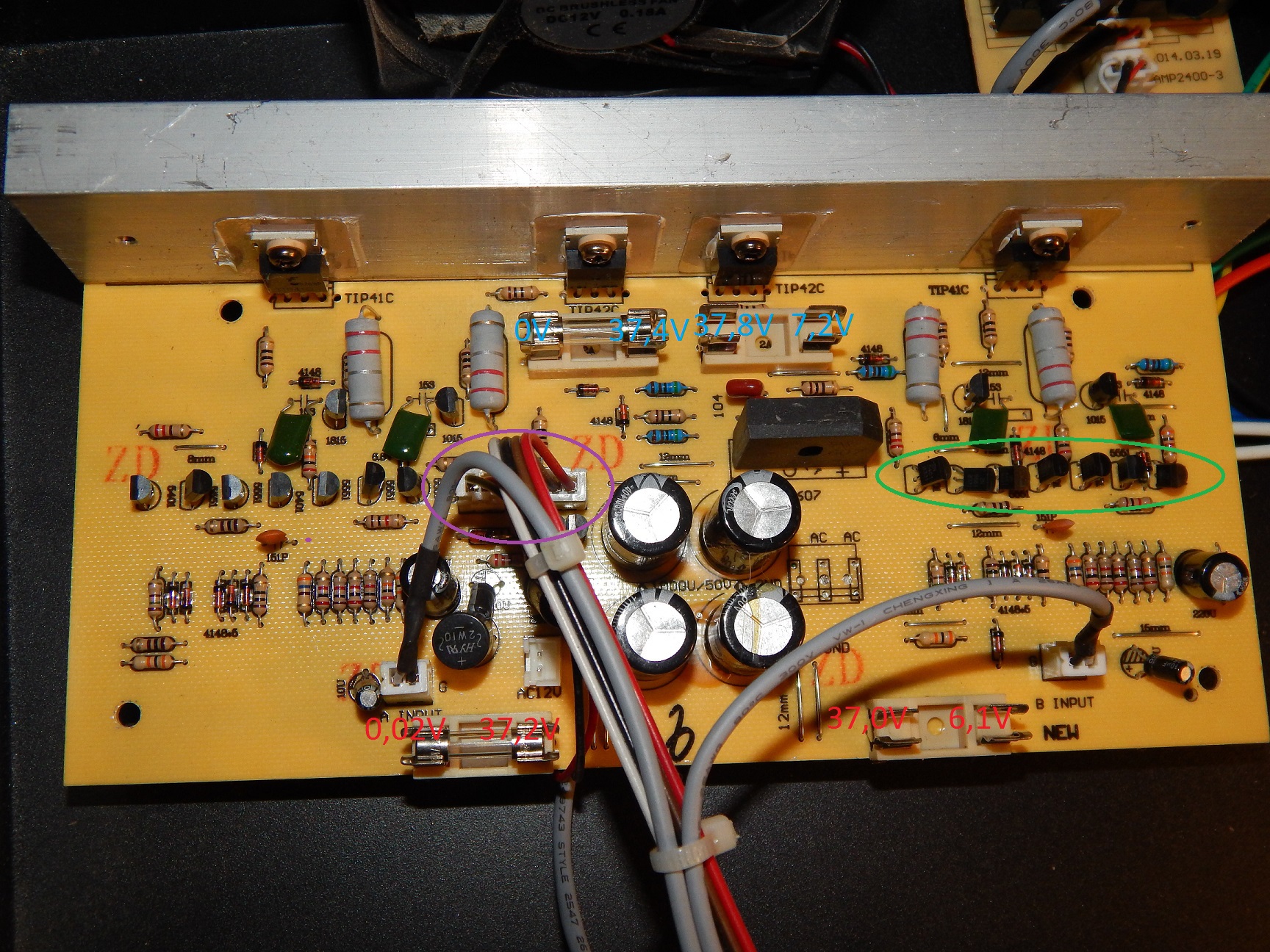

Megint hozzáfogtam a kínai bosszú elhárításához! Lehúztam a "Clip indikáror" csatlakozóját (lila karika) és mértem. A mellékelt kép ne tévesszen meg senkit, a bal csatornában sem volt biztosíték!
Régebbi képet tettem fel (bocs!). Tehát az indikátor nélkül a " fantom feszültségek" duplájukra nőttek. A jó csatornán biztosíték nélkül a pozitív ágban 37,2V-ot, a bizti másik felén 0,02V-ot mértem. Negatív ágban 37,4V-ot és 0V-ot, ami jó lehet. A rossz csatornán pozitív ágban 37,0V-ot
a bizti másik felén viszont 6,1V-ot mértem. A negatív ágban 37,8V a bizti másik felén 7,2V-ot mértem. A jó csatorna kimenetén 0V DC, a rossz csatorna kimenetén most már dupla 6V DC van!
A Zölddel karikázott Tranzisztorokat kivettem és mid jó! Tehát a Clip indikátor nélkül megduplázódott minden hibafeszültség. Mi ez? Huang-Ti átka?

Forraszd le a hibás oldal hangszóróra menő vezetékét! A korábbi fotó alapján zöldes árnyalatúnak nézem. Ha nem innen jut be a parazita feszültség, akkor csak panel szennyezettségére tudok gondolni.

Le fogom forrasztani az összes vezetéket, aztán lecsipkedem az összes hosszúra hagyott alkatrészlábat. Visszarakom a kivett tranzisztorokat aztán lemosom alkohollal a gyanta nyomokat és reménykedem... Majd délután. Ja, még a kondikat nem mértem, azok sem ússzák meg!

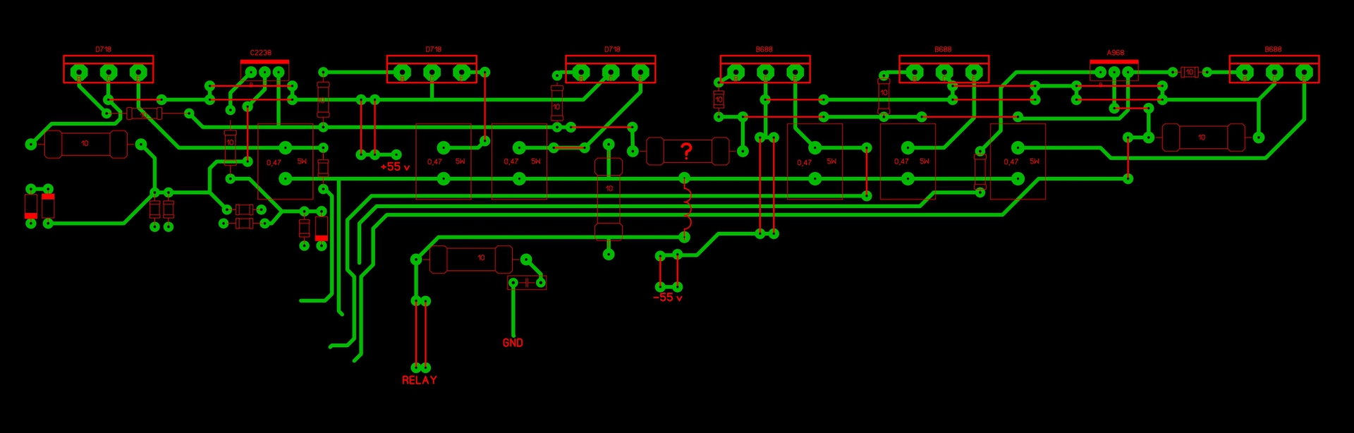

Egy Samson S62 erősítőben az összes végtranzisztor zárlatos. Ami nagyobb gond, hogy egy 2-3 W-os ellenállás is meg van égve, nem tudom az értékét. Rajzot nem sikerül találnom hozzá, ezért elkezdtem visszarajzolni, igaz csak nyák szinten, de így is jól kivehető a pozíciója. Úgy sejtem, 220 - 270 ohm lehetett. A rajzon középen, kérdőjellel jelölt ellenállásról van szó. A kérdésem, hogy mennyire kritikus az értéke, nagyot tévedek, ha a fenti értékekkel próbálkozok?
A rajzon feltüntetett tápfeszültségek csak megközelítő értékek, a +-40 V AC alapján.

Szia! A kérdőjeles ellenállás a végtranzisztorokat meghajtó komplementer pár munkaellenállása. Tipikusan 1,1 V esik rajta (ez a végtranzisztor-párok nyugalmi áramhoz tartozó bázis-emitter feszültsége). A rajta folyó áramot 5-10 mA körülire választjuk, tehát 100-220 Ω lehetett a keresett ellenállás értéke.
A végtranzisztorzárlat többnyire viszi ezt az ellenállást és a végtranzisztorok meghajtóját. Valószínűleg lesz zárlatos/szakadt alkatrész az áramkorlátozóban is.
A végtranyókat egyelőre nem ültetném be, ezt az eljárást ajánlom.

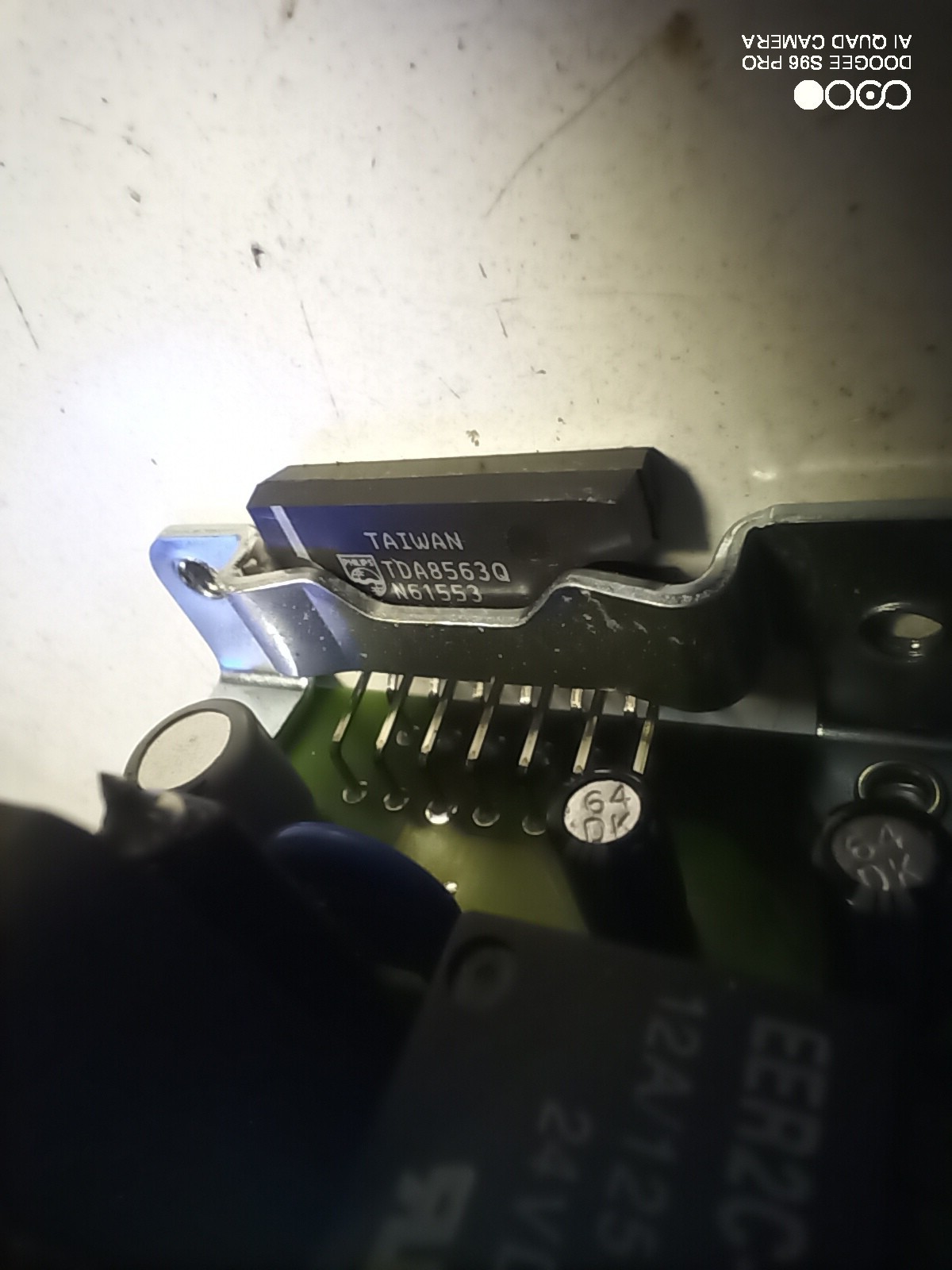

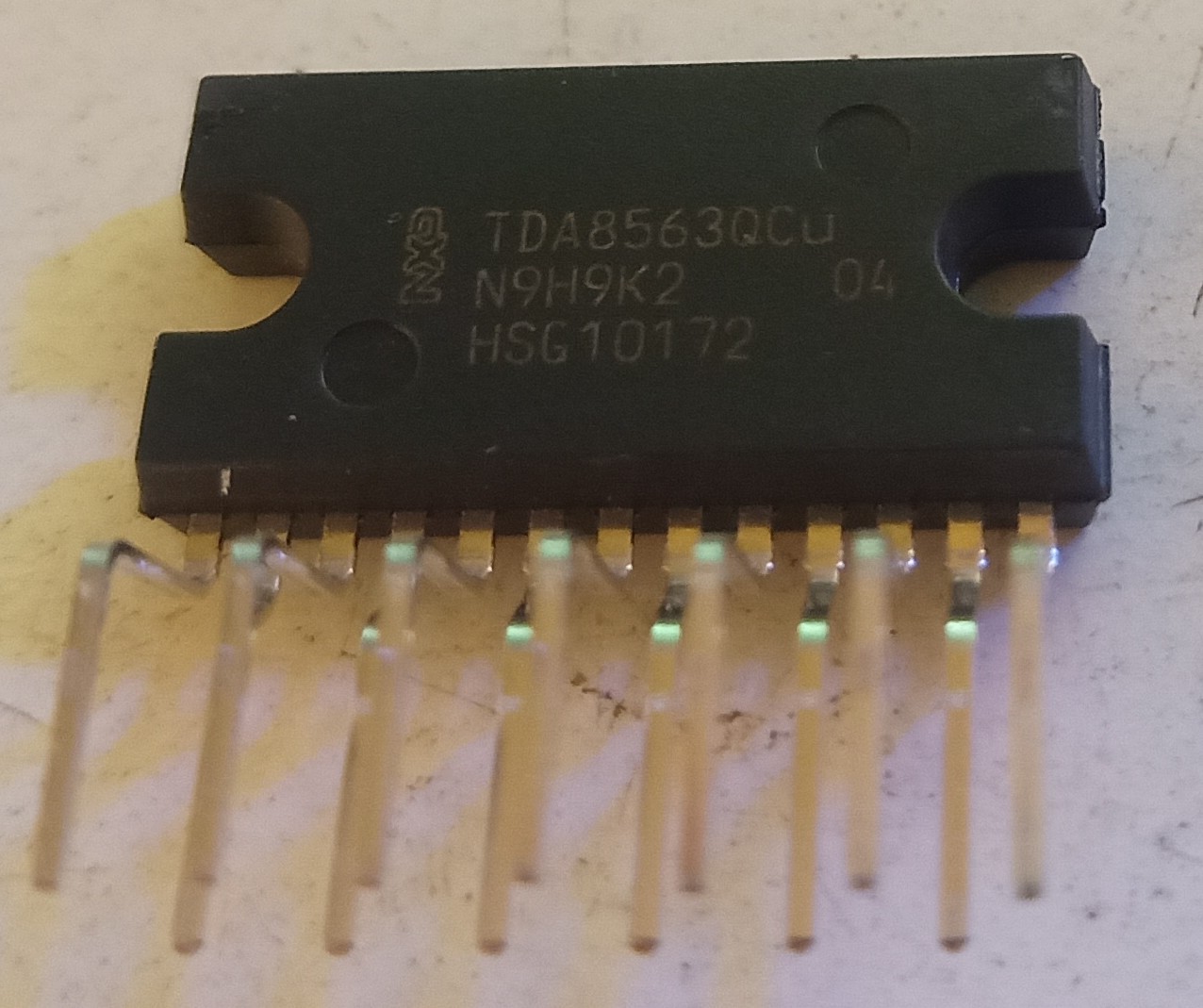

Vásároltam magyar kiskertől 3db Tda8563Q Ic-t, de gyanús, hogy hamis lehet. Amit küldtek, annak a típusa TDA8563QCu amiről google nem ad ki adatlapot, csak egy két aliexpress, ebay hirdetés az eredmény. Szerintetek érdemes egyáltalán panelt készítenem ezeknek, vagy mehet is egyből a kukába? Van kettő eredeti ilyen IC-m, csatolom a képet mindkettőről.
