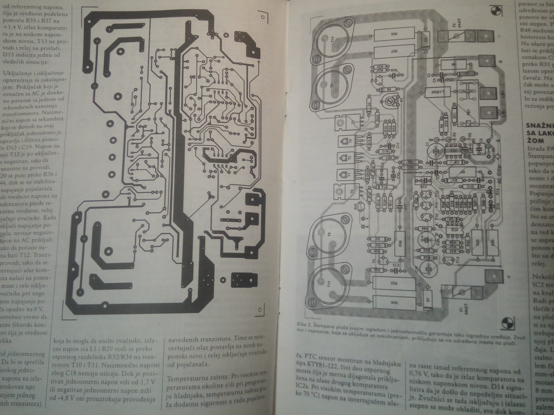

Ezt a végfokot, ahogy olvasgattam már sokan után építették, esetleg nem készült hozzá szép gyári nyák valakinél?

Ehhez a végfokhoz készült nyák engem is érdekelne egy sztereo. Esetleg a fájl is jól jönne, ha valakinek megvan.

Elvileg ez lehet a cikk.
Igaz, nem nyákrajz, de megrajzolható ebből.

Nekem meg van a nyák terv ehhez a rajzhoz, használd egészséggel!
Megpróbáltam visszarajzolni. Remélem sikerült, de nagyon fura így ez a kapcsolás.

Nagyon szépen köszönöm a rajzot, lehet megpróbálom magam is megrajzolni, csak hogy meglegyen az agytorna.

Ha ezt keresed nekem megvan komplett leirás nyomtatott rajzzal mindenestül (szerb nyelven). De biztosan föntvan neten. PA300 |
