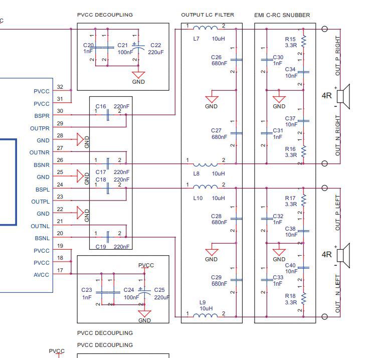

(#) alienco válasza tothbela hozzászólására (») Dec 31, 2022 /
10uH+0,68µF-al kb. 99%-on állt le, 10uH+1µF-al már jó volt. Ugye 18uH+3,3µF lesz, remélem, azzal is jó lesz, mert már 4 tekercs elkészült. Egyébként 18uH+2,2µF nem lenne jobb a másik szempontból (3,3µF helyett)? Eredetileg 3µF kéne ugye, csak olyan nem nagyon szerezhető be normál méretben.
(#) compozit válasza alienco hozzászólására (») Dec 31, 2022 /
Próbáld ki. Az eredeti kondikat hagyd benne, kívülről meg told meg annyi kondival, hogy kijöjjön a 3,3 uF. Nem tudom, miért áll le, Bélának lehet, hogy igaza van a DC szinttel. Ha csak 2,2 µF-ot teszel be, akkor magasabbra kerül a -3dB-es pont, kicsit nagyobb lesz a hullámos áram, amit az ic lát. De lehet, hogy nem szólal meg a védelme. Ki kell próbálni.
(#) tothbela válasza alienco hozzászólására (») Dec 31, 2022 /
Annyira nem kell hajszál hasogatni az értékeket, mert a hangsugárzó impedanciamenete sokszorosan felülírja az elméletet. A kimeneteken ott van amúgy a Zobel tag? Itt nagyon fontos hogy legyen. Ha nincs, pótolni kell, ugyanis a kimeneti LC kör nem fog csillapodni, hiába van rajta hangszóró. Hosszú hangszóró vezeték esetén 400kHz-en már nem számít hogy mi van a végén.
Ami az adatlapon van "EMI C-RC SNUBBER" néven (a typical applicationban), az van a panelon is, ugyanolyan értékekkel. 3 m lesz a leghosszabb vezeték. Kell kiegészítenem a panelt még így?
A hozzászólás módosítva: Dec 31, 2022
Szerintem nem kell rá semmi egyéb.
Szerintem se kell. Ott van a 10nF+3,3 Ohm.

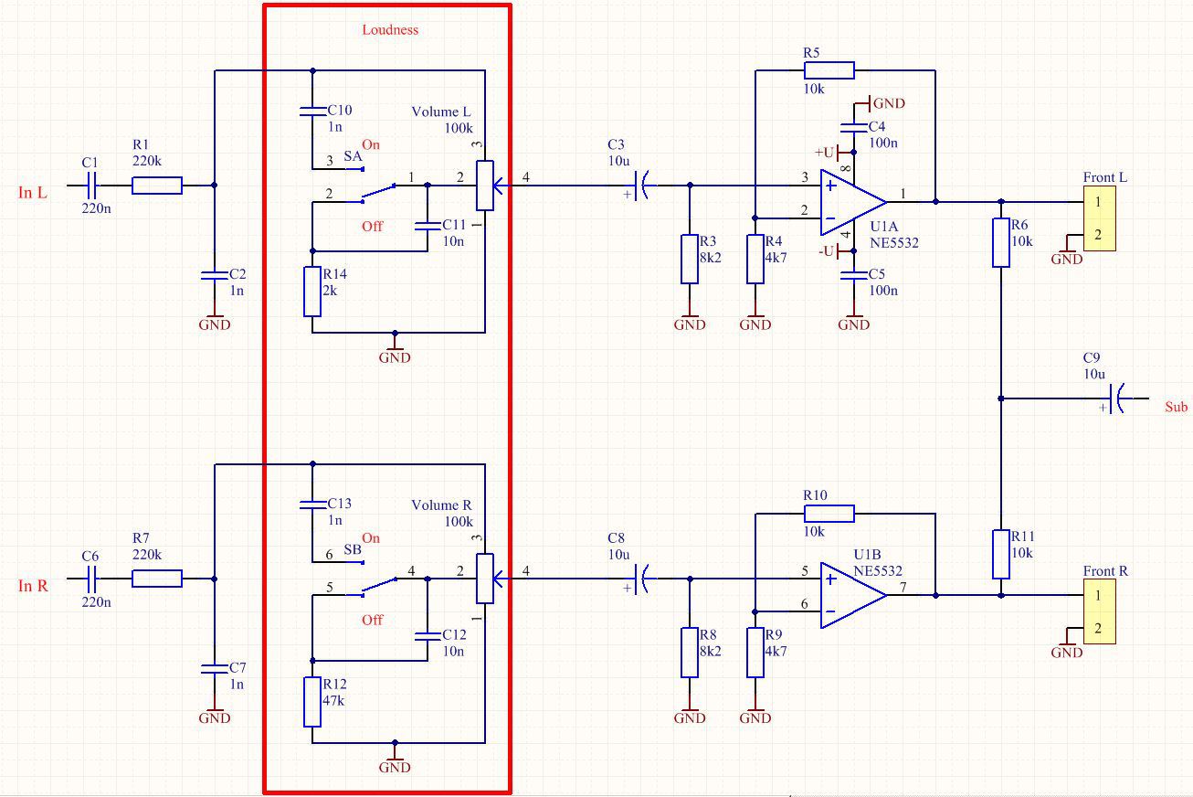

(#) lóri válasza reloop hozzászólására (») Jan 1, 2023 /
Néztem másik loudness áramkört.
Igaz, 4 vezetékes potihoz, de az kapható Alin.
Megrajzoltam valamennyire az elejét.
Ez jó lehet, vagy kell változtatni valamit?
A végfokok lesznek szimmetrikus táplálásúak és egytáposak is, mert autóba is kell, meg lakásba is.
A szobainál az előfok is szimmetrikus táplálású lesz, védelemmel.
A sub, az a fentebb mellékelt elektoros lenne.

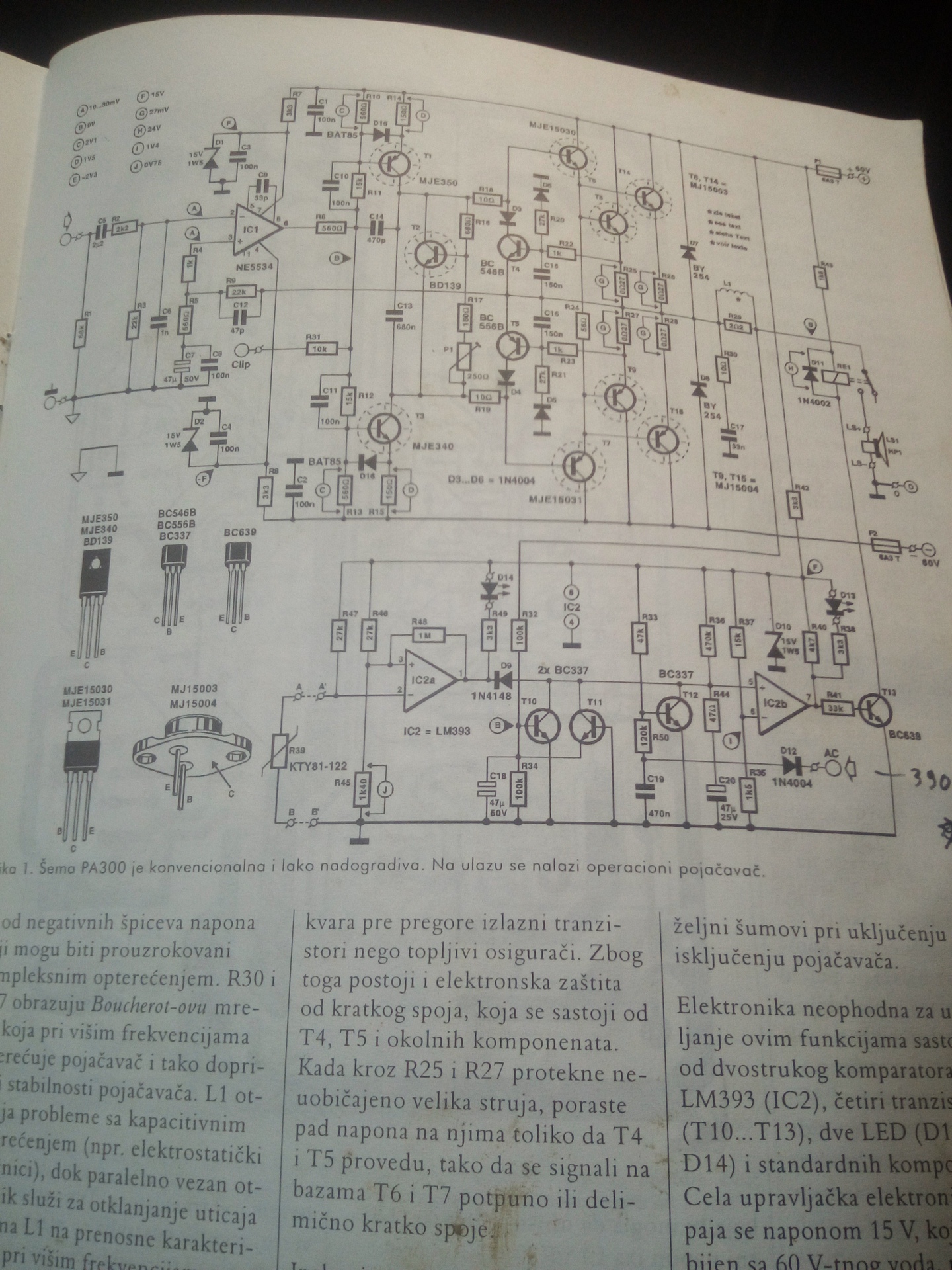

(#) Melphi hozzászólása Jan 1, 2023 /
B.U.É.K!
Ezt a végfokot, ahogy olvasgattam már sokan után építették, esetleg nem készült hozzá szép gyári nyák valakinél?
(#) reloop válasza lóri hozzászólására (») Jan 1, 2023 / 1
Pár értéket módosítanék. Csak az egyik csatorna pozíciószámait sorolom, értelem szerűen a másik csatorna azonos funkciójú alkatrészére is vonatkoznak.
C1 470 nF - jobb mély átvitel, R1 1k - kevesebb veszteség jobb magas átvitel, C3 470 nF - elegendő lesz, mert R3 100k-ra növelendő. A műveleti erősítő kimenetével 100 Ω-ot kötnék sorba, hogy gátolja esetleges kapacitív terhelés visszahatását.
(#) lóri válasza reloop hozzászólására (») Jan 2, 2023 /
Köszönöm, javítottam.
Ha a front-okhoz tennék hangerőszabályzó potit, azt hogyan kell?
Az alsó részhez rajzoltam kamuból valamit (piros kérdőjel).
Az jó lehet?

(#) reloop válasza lóri hozzászólására (») Jan 2, 2023 / 1
A front csatornák hangerejének szabályozására való a loudness-es poti. Az Elektoros szubszűrő P1 potiját használhatod a front/szub arány állítására.
Igen, köszönöm.
A srác úgy akarná, hogy legyen front vol, bass vol és egy master vol.
Ha a loudness potit használom, akkor az viszi magával a sub-ot is.
Tehát, ha 1Watt-ra letekerem a frontot, akkor nem tudok mondjuk 10Watt-ot kiengedni a sub-ra.
Persze ehhez a sub-ot, a bemenethez kell kötni, a front poti elé.
Lehet, hogy nincs sok értelme, de, ha ez kell nekije...
Én csak hobbiból megrajzolom.
Majd jelentkezem, köszönöm az eddigieket.
(#) lóri válasza lóri hozzászólására (») Jan 2, 2023 /
Ez lett. Ez így működhet, vagy kell valami változtatás?

(#) soos csaba válasza Melphi hozzászólására (») Jan 2, 2023 / 2
Nekem meg van a nyák terv ehhez a rajzhoz, használd egészséggel!
pa300.lay6

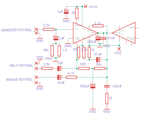

(#) btamas81 válasza reloop hozzászólására (») Jan 2, 2023 /
Megpróbáltam visszarajzolni. Remélem sikerült, de nagyon fura így ez a kapcsolás.
A 82/3,3k/1k nem tudtam mérni, folyamatosan ugrált, színkódból néztem meg. A 1,5-nek 56k mértem, színkód szerint 1,5.

(#) reloop válasza btamas81 hozzászólására (») Jan 2, 2023 /
Úgy volt, hogy lefotózod. Kerestünk volna praktikus mérési pontokat.
A rajzot egyelőre tegyük félre! A bemeneten és kimeneten eleve nem állhat így a kondi.
