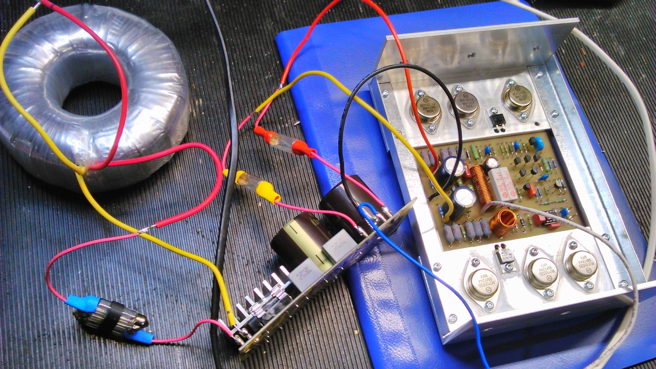

(#) Alkotó válasza elektrikszerviz hozzászólására (») Jan 14, 2015 /
Ezen a képen látod én mit használtam. 24V/10W-os szofita égőkből van 3 db sorba kötve, és ezekből a sorokból is van 4 db. Minden pont ki van vezetve, szabadon lehet variálni vele.
A QUAD-nál 1 sort használtam csak (3db soros izzót jelent), amit az ajánlás szerinti tápegység váltakozó feszültség körébe tettem sorosan (ez a kb. AC85V). Így nagyjából 400 mA-re korlátozza az áramot.
Induláskor a pufferek legyenek kisütve. Bekapcsoláskor felvillan, aztán szépen elhalványodik kb. 2 sec. alatt. Ha megérinted a bemenetet akkor ismét felvillan (persze ehhez hangszóró is kell). Ebben a formában remekül lehet méregetni, de nyugodtan lehet hanggal is vezérelni, de ne tekerj neki oda, mert akkor az égők vilgáítanak, ami azt jelenti hogy erősen csökken a végfok feszültsége.
Milyen konstrukciót gondoltál ki a hűtésre? Ezek a felhajtott fülek eltérnek az én gondolatomtól.
(#) Alkotó válasza Ge Lee hozzászólására (») Jan 14, 2015 /
Itt a "szimetrikus" táplálás valójában nem az (virtuális GND-nek nevezném ha nekem kellene elkeresztelni). Éppen ez a "csoda" benne. A trafó oldalról csak egyetlen tekercs van, így elvileg nem alakul ki a földhurok. Gyárilag mindkét csatornának külön tekercse van (biztos ami biztos), de nálam a pórbák során ment közös tápról is a két oldal (ráadásul csak félpuffer mérettel), és így is kifogástalan volt, sem zaj, sem búgés, sem gerjedés, szóval semmi zavaró hatás.
Tehát ha labortáp, akkor egyetlen kb. 120 V küröli feszütlséggel kell próbálkozni. Azért javasoltam az izzót, mert így a tápot is lehet teszetelni, és jobban szimulálható a valós környezet.

(#) CIROKL válasza Alkotó hozzászólására (») Jan 14, 2015 /
„Tehát ha labortáp, akkor egyetlen kb. 120 V küröli feszütlséggel kell próbálkozni. Azért javasoltam az izzót, mert így a tápot is lehet teszetelni, és jobban szimulálható a valós környezet.”
Na igen ilyen labortáp nincs minden amatőr polcán , ezért is javallott a saját táp használata.

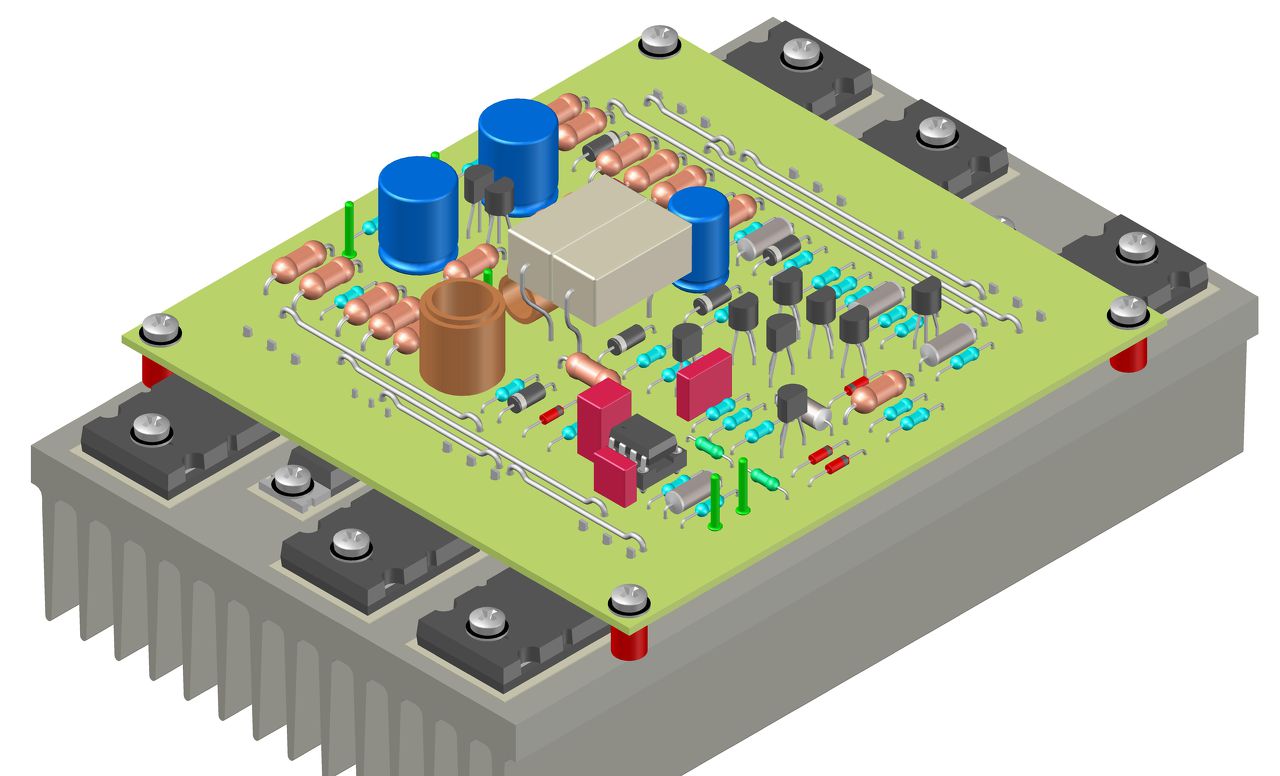

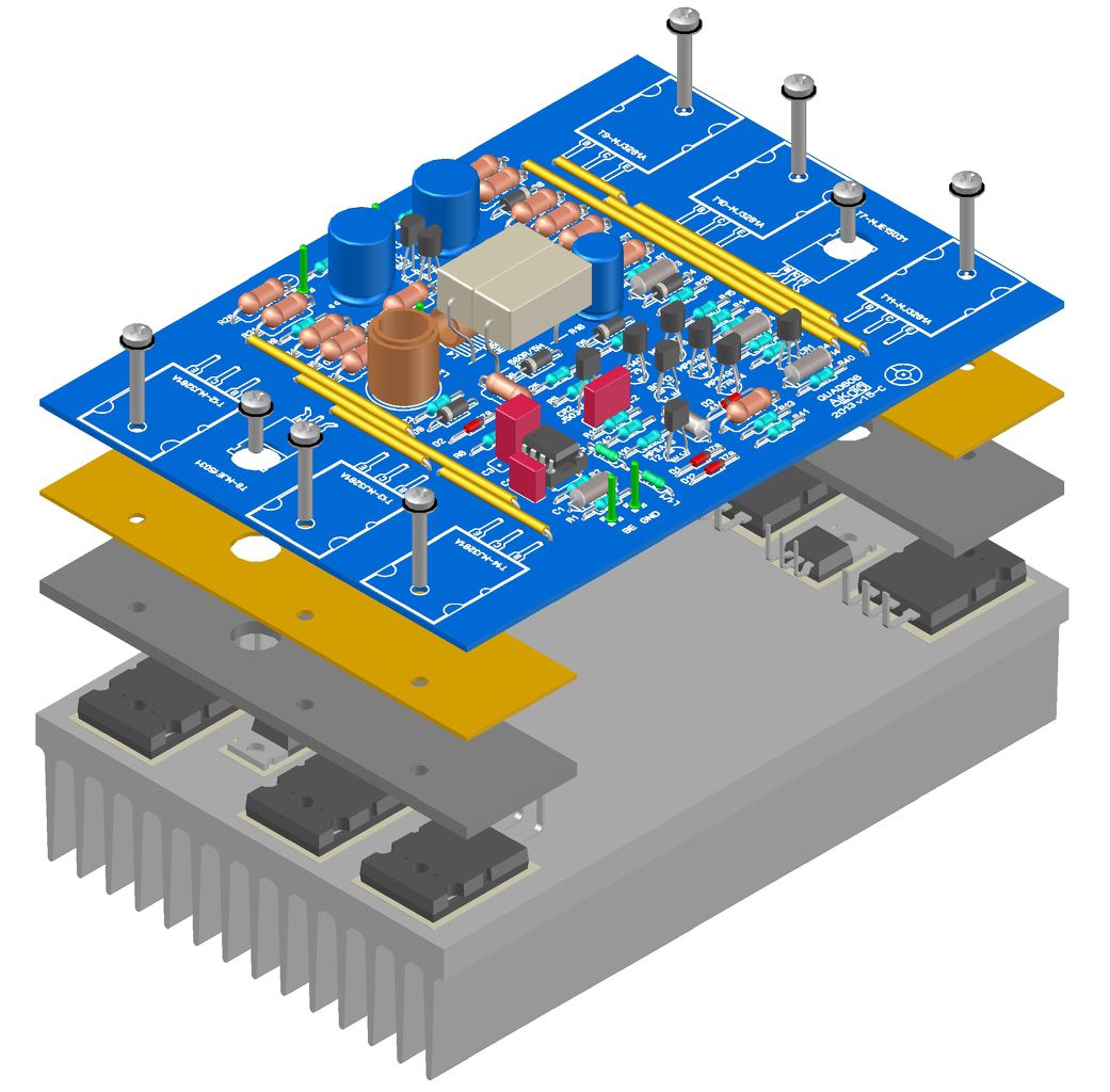

(#) Alkotó válasza Alkotó hozzászólására (») Feb 2, 2015 / 4
Töprengtem a félvezetők tájolásán és a kényelmes beforrasztáson. Kigondoltam egy praktikus, ötletes megoldást. Itt a panel maga képes tájolni a furatokat, egyszerűvé téve ezzel a teljesítmény tranzisztorok beforrasztását.
A rögzítés stabilabbá tétele, és a hőelvonás fokozása érdekében, a félvezetők homlokára is oldalanként 1-1 db, 3 mm vastag alumínium lapot javaslok, és hogy ez ne okozzon a panel rézoldalán zárlatot, a panel és az alumíniumlap közé terveztem tenni 1 mm vastag szigetelő lemezt (pl. üvegszálas anyagból, és persze lehet 1,5 mm-is).
Ez a megoldás a 6 db TO247-es tokozású félvezetőt egzaktul tájolja, és stabilan leszorítja a bordához. A 2 db TO220-as tokozású alkatrész magassága eltérő, és ráadásul még változó is a magassági mérete, de mindig kisebb mint a végtranyóké. Ezért ide a panelba is, és a röbzítő szerelvényekbe is egy nagyobb (D10-es) lyukat javaslok tenni, amin kényelmesen befér a rögzítő csavar, illetve a meghúzásához szükséges szerszám is.
Ha valaki idegenkedik a TO3 tokos tranzisztoroktól, illetve az ezekhez szükséges egyedi idomoktól, akkor ezt a megoldást javaslom. Első körben nem látok olyan nyitott problémát, amit ne orvosolna.
Próbáltam beszédes nézeteket találni, amik szemléltetni tudják a mechanikai felépítést. Remélem sikerült. Nem próbáltam ki, de terv szinte ígéretesnek érzem.
A mellékletek kapcsán az értő szemek vegyék észre a panel feliratát. Mivel ez egy általános rajzoló programmal készült, így a felirat puszta ténye is rendkívüli teljesítmény. A felirati rétegből még nem vontam ki a furatokat, ezért azok "ráérnek" a furatokra, amit egyenlőre kérek elnézni.
Még nem próbáltam ki, de szinte biztos vagyok abban, hogy a rézoldal is létrehozható hasonló módon.
(#) orizon válasza Alkotó hozzászólására (») Feb 2, 2015 /
Mi lenne ha a felsőrétegen alakítanál ki sávokat a lábbekötéshez.Tehát kétoldalas lenne a nyák.
(#) Alkotó válasza orizon hozzászólására (») Feb 2, 2015 /
A kétoldalas panel egy egészen más történet. Azt már inkább gyártatni kell, viszont 1-2 db viszonylatában az előkészítés fix költsége szélsőségesen megemeli az árat.
A mostani gondolatom szerinti mechanika, nem igényli a kétoldalas panelt, korrektül be lehet a félvezetőket forrasztani, és a kész egységet csak bordára kell csavarozni.
Nekem nagyon tetszik, nem látok benne semmilyen hátrányt vagy egyéb negatívumot.
Nekem is tetszik a nyákod nagyon. Esetleg csak vízió szinten valami réz lappal összekombinálni az átkötéseket.
Az átkötés remek dolog. Stabil, sose romlik el, nem kell helyette mást keresni.
