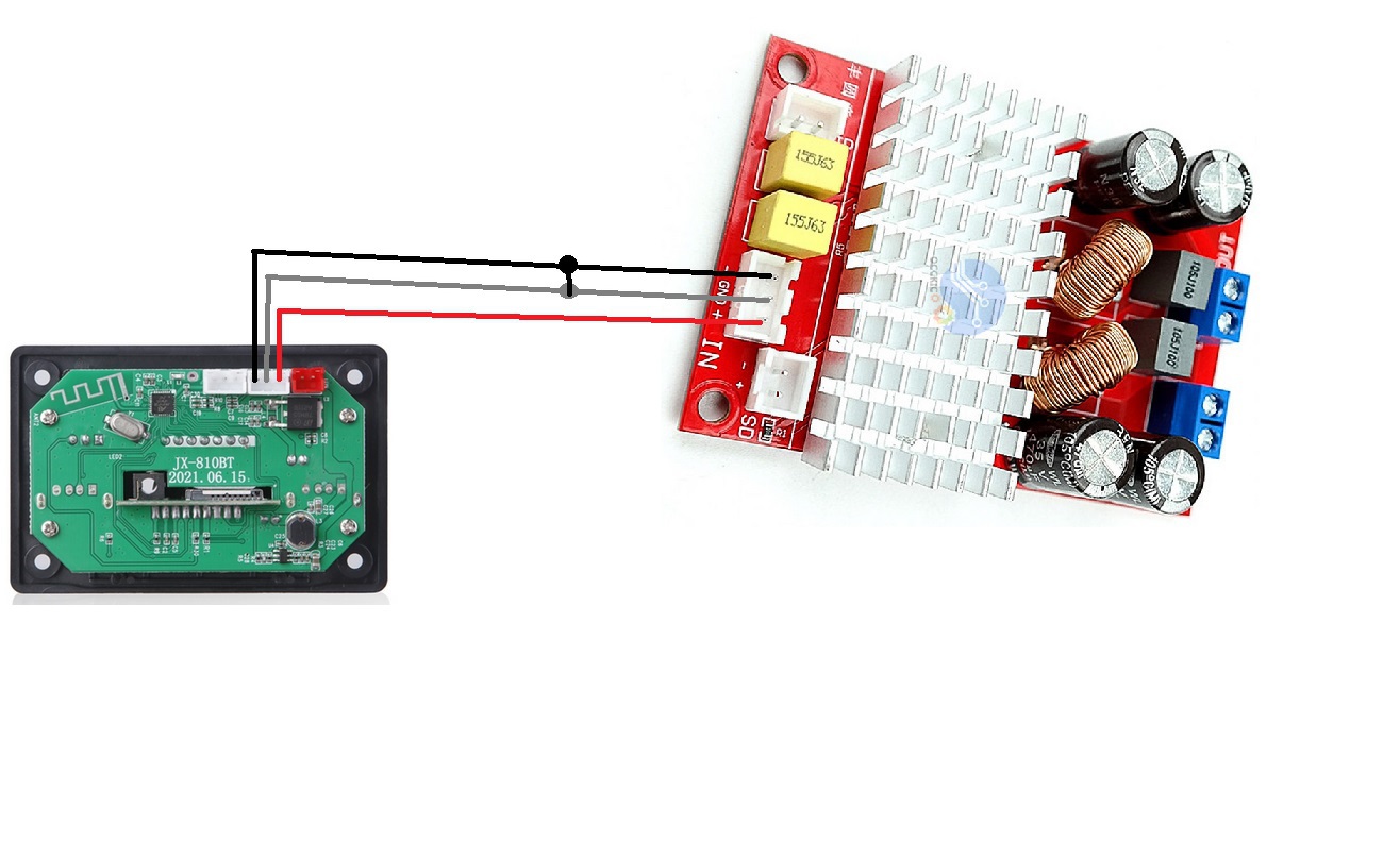

(#) subwoofer220 hozzászólása Feb 3, 2023 /
Egy erősítő modult beszerelésébe kezdtem hozzá,de elakadtam. Aliexpress-en az van a leírásban,hogy össze kell kötni a "-" és a gnd-et. Esetleg tudnátok segíteni?
CS8683 Digital Power Amplifier Board
„The signal input mode can be ed the following two according to your needs:
1: Signal Balance Input (Differential): Signal+, Signal-,
2: Unbalanced input (single-ended): the - terminal is short-circuited with GND (ground), and the signal is input the + terminal.
Note: When unbalanced input, be sure to short-circuit "-" with GND, otherwise the sound will not be normal,
Seriously may burn out the chip.”
„A jelbemeneti mód igény szerint a következő kettő közül választható:
1: Jelegyensúly bemenet (differenciál): Jel+, Jel-,
2: Kiegyensúlyozatlan bemenet (egyvégű): a - terminál rövidre van zárva a GND-vel (föld), és a jel a + kapocsról érkezik.
Megjegyzés: Kiegyensúlyozatlan bemenet esetén zárja rövidre a "-" jelet a GND-vel, különben a hang nem lesz normális,
Komolyan kiégetheti a chipet.”

(#) reloop válasza subwoofer220 hozzászólására (») Feb 3, 2023 /
Szia! Feltételezem a bluetooth vevőd aszimmetrikus jelet ad ki tehát test van és a jelvezeték.
Az erősítőre bekötöd értelem szerűen a testet és a "+" bemenetre kerül a bluetooth eszközről az egyik csatorna jele.
Az erősítő "-" bemenete nem maradhat a levegőben, ennek kell testet adnod.
A másik csatornánál ugyan így kell eljárnod. Mondjuk izgalmas lesz a földhurok kezelése, ha a két végfoknak és a bluetooth vevőnek nincs egyenként (összesen három) külön tápja.
(#) subwoofer220 válasza reloop hozzászólására (») Feb 4, 2023 /
Szia! Köszönöm a segítséget! Így gondoltad?

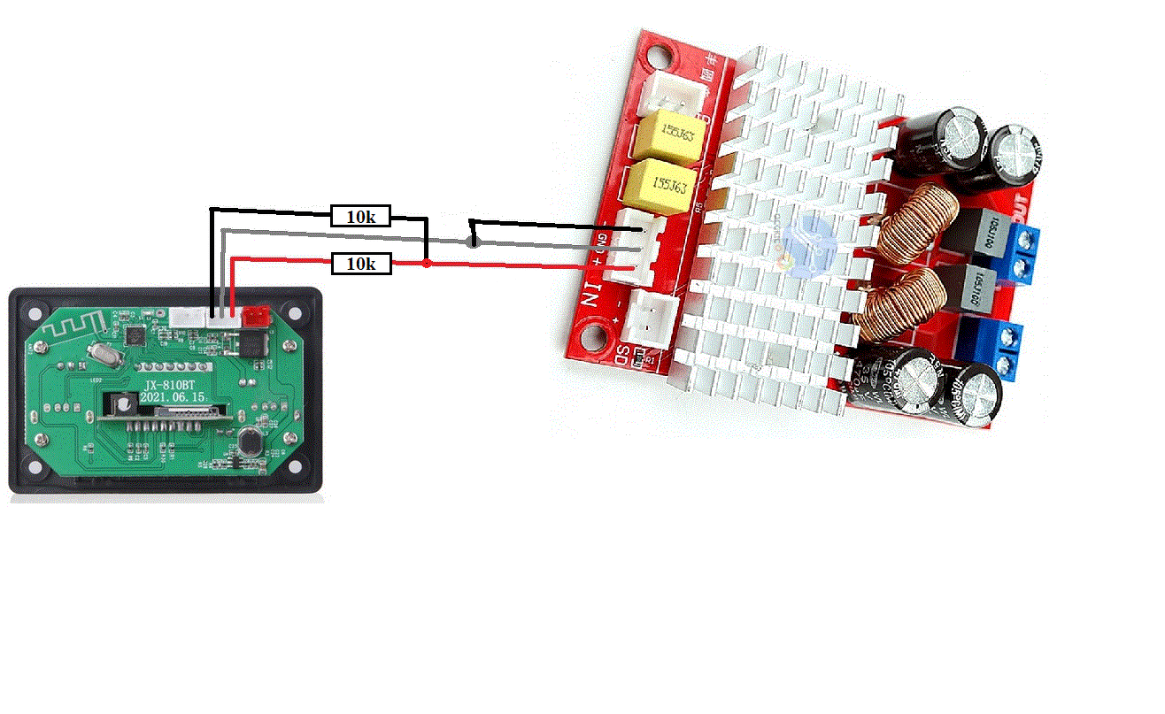

(#) reloop válasza subwoofer220 hozzászólására (») Feb 4, 2023 /
A bluetooth modulod szerintem sztereó és ezt egy mono erősítőre akarod kötni.
Szürke test, piros egyik csatorna, fekete másik csatorna.
Erősítsd meg, ha jó a feltételezésem!
Az ábrás hibás, mert nem követi az általam leírtakat.
Ha ezt a mono - sztereó kérdést tisztázod, akkor készítek róla ábrát.
Igen,a Bluetooth modul sztereó,de az erősítő mono.
(#) reloop válasza subwoofer220 hozzászólására (») Feb 4, 2023 / 2
Először monósítás, azután bekötés.
Hálásan köszönöm a segítséged! Megcsináltam ahogy lerajzoltad! Működik!
