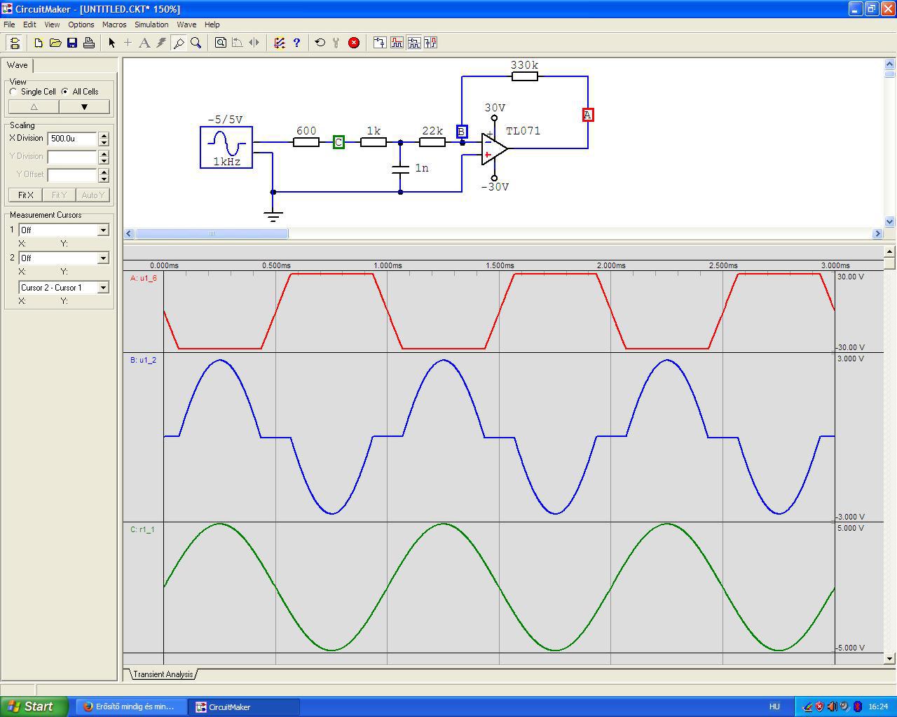

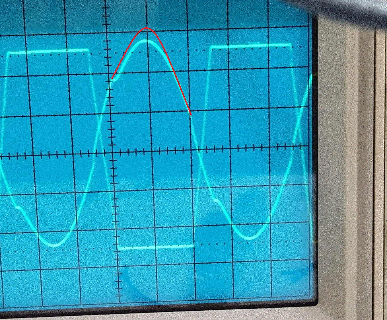

Lehet a kolléga által feltett szkóp ábra zavart meg, mert bemenőjel csökkenést sugall. A Paint adta lehetőség szerint berajzoltam a normál jelet.
(#) Karesz 50 válasza reloop hozzászólására (») Feb 5, 2023 /
A szkóp ábra szerint is nő a bemeneti impedancia, mert a szinusz élmeredeksége nő a nullátmeneteknél.

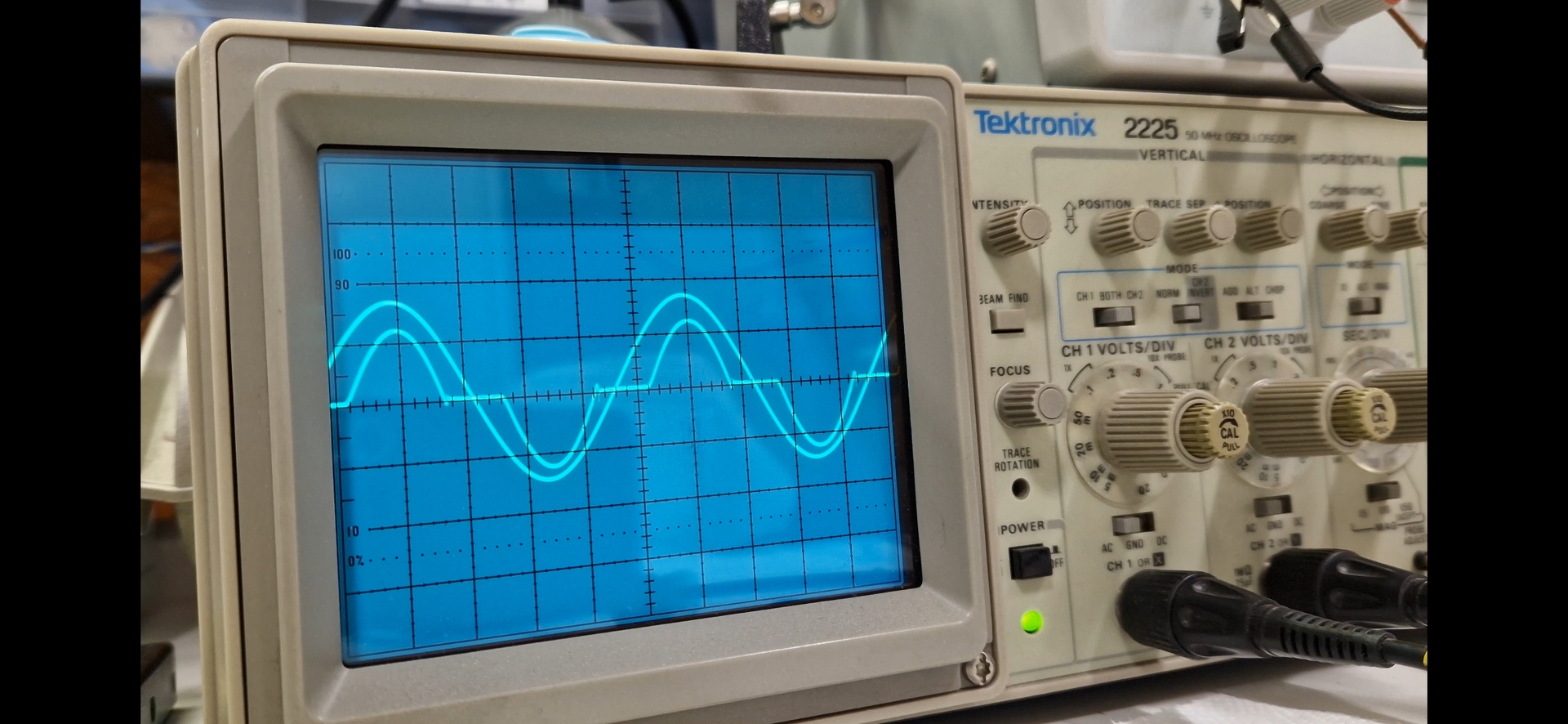

Mutatom. A torzult jel az invertáló bemenet.
10kHz
A hozzászólás módosítva: Feb 5, 2023
(#) Karesz 50 válasza gordonfreemN hozzászólására (») Feb 5, 2023 / 1
Az invertáló bemeneten kellene ilyen jelalakot látnod.
(#) gordonfreemN válasza Karesz 50 hozzászólására (») Feb 5, 2023 /
Igen, a torz jel az invertálón van.
Közben rájöttem, lehet én bénáztam. A szkóp gnd csipeszét a generátoron is földeltem és a kimeneten is.
Ha a kimenetről leveszem, nincs torzítás a bememeti jelre az szép tiszta marad. Bocsi.

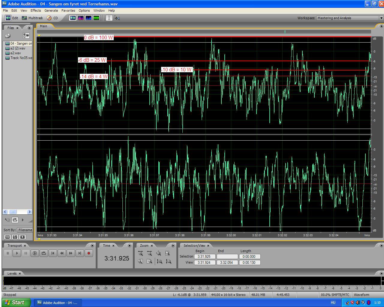

RMS. A zenei jel RMS értéke a szinuszétól kisebb, nyilván zene függvénye, általában 6-9dB-lel van alatta.
