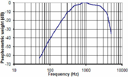

(#) Massawa válasza Ge Lee hozzászólására (») Feb 8, 2023 /
Igy néz ki az „egyenfül“ frekvenciamenete.

(#) Ge Lee válasza Massawa hozzászólására (») Feb 8, 2023 /
Az enyém emlékeim szerint nem nézett ki ennyire rosszul, de igen, valahogy úgy néz ki egy emberi hallás, vagyis a lineáristól jócskán messze van. A saját fülem grafikonját nem tudom megmutatni mert nincs már meg a papírom, de akkor még azt mondta rá a dokinő hogy ez egy tökéletes hallás, ez úgy 16 éve volt.
(#) mek-elek válasza Massawa hozzászólására (») Feb 8, 2023 / 1
Ezekkel a görbékre nem igazán szerencsés hivatkozni. Ezeket általában beszédérthetőség, halláskárosodás miatt készítik. Szóval nem a szenei hallás okán. Amiről nem ad információt, az memóriában tárolt információs háttér. Persze lehet azon meditálni, hogy az mikor előnyös, és mikor megtévesztő, de most erről inkább ne. Fontosabbnak tartanám az agyunk azt a részét, képességét, ami keresi, és ezáltal megtalálni képes a részleteket. Az a bizonyos görbe egyetlen elektromos jel, ami konstans, de a hallásunk változó a biológiai állapotunk függvényében. Aztán meg ahogy ma a vizsgálatokat csinálják... No meg a reflexidő is az egyén vizsgálatának a része...
Szóval a görbe értékelése, mint egy röntgengép felvételének értékelése, lehet kérdéses egyénileg.
Nem, mert az orvostol a kompenzált grafikát kapod, s nem a valosat ( az utobbit nagyon nehéz mérni - sulyzott görbe). Az orvosi müszer ezt figyelembe veszi és amit megkapsz az az eltérés ettöl a görbétöl, ráadàsul ugy, hogy ha jo a hallásod, akkor elvben egyenes a görbe. Szoval ha gond van a hallásoddal, akkor a görbe az egyenestöl tér el.
