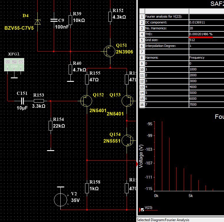

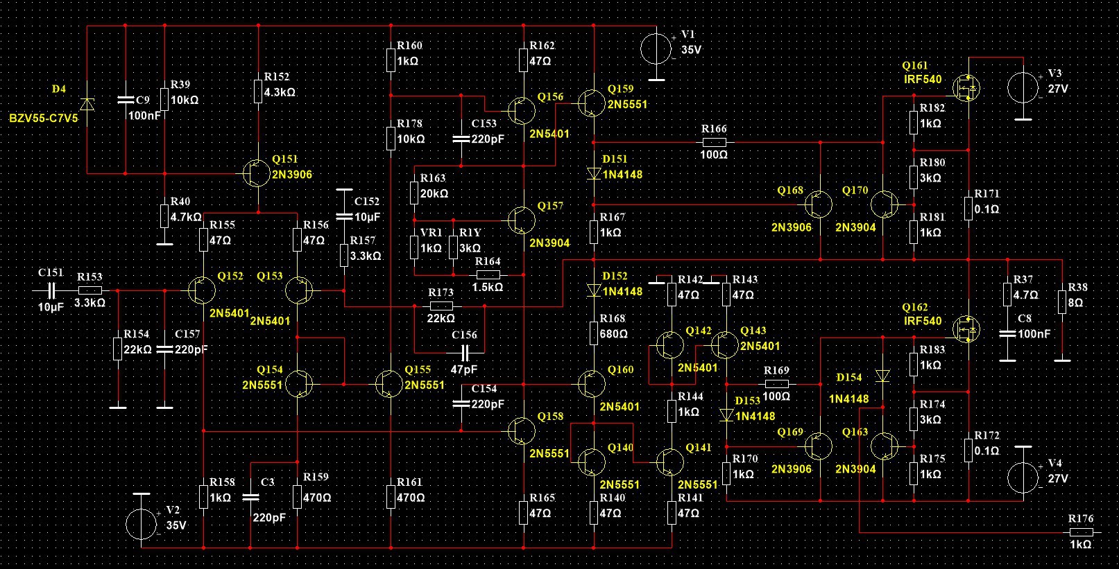

Akkor most mutatok egy olyat, ami szinte "alapból" viszonylag jól szól, és teljesen filléres alkatrészek vannak benne, ilyen 2-3Ft-os szénréteg ellenállások, meg olcsó IRF540-ek a végén.
Ez egy gyári autós erősítő, ránézésre még csak nem is olyan jó. De, ha rendbe van téve a tápja, meg az összes kerámia vacak ki van cserélve benne fóliakondira, az nvcs elkó minőségi audió elkóra, a csatoló vagy fóliára vagy csak el van hagyva, meg kiszedve a védelem akkor kb. a legjobb ár/értékű vagy ár/hangzású félvezetős vacak amit valaha hallottam. A gyári kínai Marantzra aminek a bolti ára 2-300 ezer között van arra két szintet ráver, de ilyen Denonok meg Japán LuxmanA007-re is egy szintet simán. Fillérekből...
A nyugalmi árama kicsit sem stabil, meg a Q168-169 se értem minek van benne, de jól szól. Na nem úgy mint az EAR-om de félvezetőshöz képest jól. Ha kiveszem a bemenetről az aluláteresztő kondiját, meg csökkentek a miller kondik értékén akkor a képen látható 0,0002% THD-t produkálja 1V bemenő jelnél. Ennek a spektruma sem mellékes, ha rázoomolok akkor szinte a csövesekhez hasonló, erősebb második majd attól egyre csökkenő harmonikusok szintje látható. Egy ideje ez a második számú végfokom, filmeket, jutub videókat ezen hallgatom, a csöves csak zenehallgatásra van, arra azért az jobb.

Érdekes mennyire hasonlít a buffer elrendezése az "A" osztályú végfokomhoz. Csak ez jól szól az enyém pedig rosszul, de ezen már senki sem csodálkozik szerintem, mivel csak a szokott formádat hozod.
Q168-169 zárja le a FET-eket, mint a PWM-nél. Más kérdés, hogy soha nem fognak kinyitni (esetleg brutál kapacitív esetén), vagy ha valaki megméri a négyszög átvitelt.
Az is érdekes, hogy most te is hallod 0.000001%-os THD-t. Akkor, hogy is van ez?

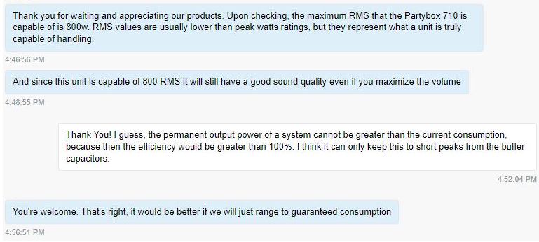

Komolyan érdekelt volna, hogy ezt a gyári "800"Wattos megoldást felhasználva, átalakítom. De nem minden arany, ami fénylik.

Köszi, ez így van! Egyébként kíváncsiságból írtam a gyártónak a 800W-al kapcsolatban, és végül is elismerték, hogy jobb lenne a teljesítmény fogyasztás alapján meghatározni a rendszer kimenő teljesítményét.
Csatoltan küldöm a képet, bár angolul van (online fordítóval) , de nagyjából ez a lényege.
A tanulságot levontam.

Jó lenne a kapcsolást is látni, mert 800W 4 Ohmon az szimpla táp esetén híd kapcsolású végfokkal 80V tápot feltételez, ez az elméleti minimum, de ekkor nincs táp csökkenés, valamint a végfok is kivezérelhető tápig. Valós körülmények között a 800W 4 Ohmon 2X120V vagy híd esetén 120VDC igényű.
Esetleg a hamgszóró impedancia és az akku tápfesz is árulkodó lehet.

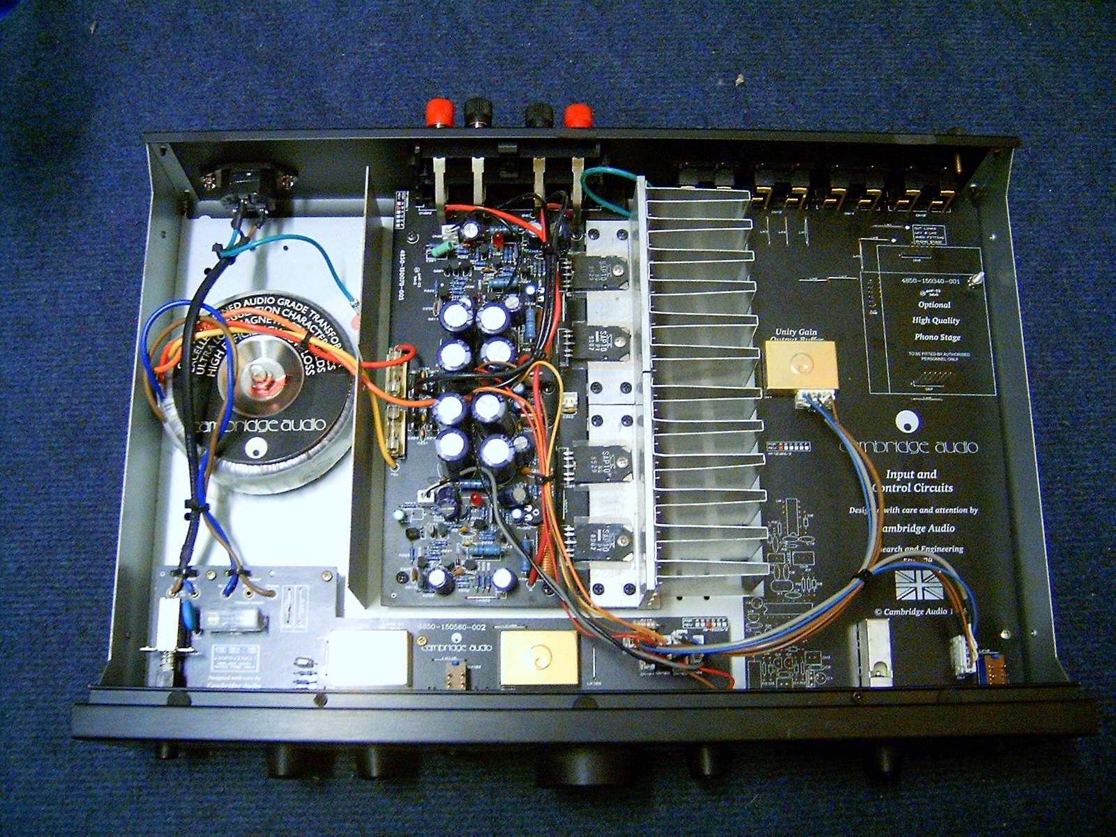

Csak azért, mert valami Cambridge Audio, szólhat jól is és rosszul is. Nem a cégtől függ. btamas81 az "A1" az erősítőről írt. Nekem egy A300-am volt 2005 környékén. Nem szólt rosszul, a mélyeket kicsit kente, a kórus/ének egész jó volt. Nem volt benne IC, viszont CapXon kondikkal volt tele. :S Hang szempontjából semmit sem javító, 5 lábú tranyóba integrált hőérzékelő diódás Sanken SAP10N és SAP10P volt benne végtranyóként.
Te melyik Cambridge Audio erősítőről írtál?

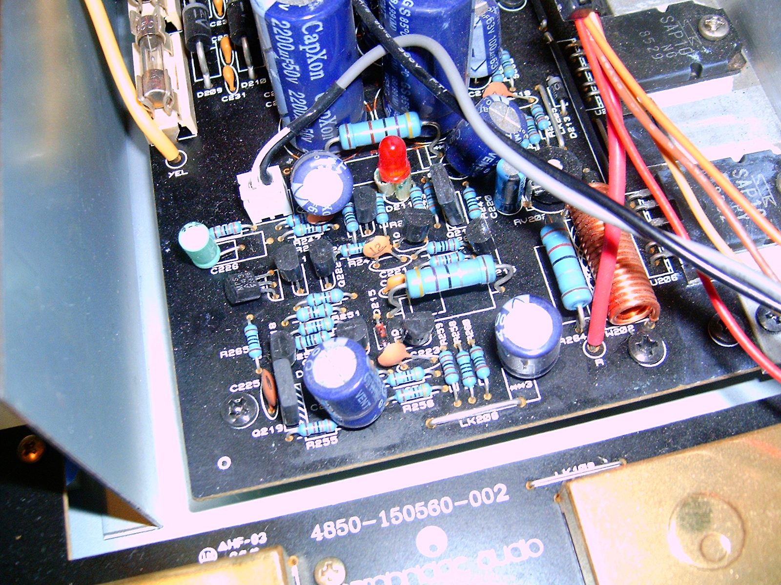

En szivembol utalom a reszegen forrasztott, ferden ultetett kondenzatorokat (vagy barmilyen alkatreszt). Tudom, hogy nem ettol fugg a hangja, de akkor is vizualis kornyezetszennyezes, raadasul igenytelenseget sugaroz.

Az alkatrészek szellőzése miatt ideális. . Igen értem amit írsz, a rendezettség általában előremutató, de egyébként nem feladat. Az ügyfél nem szokta nézegetni a belsőt.

Arról nem beszélve, hogy a dzsunkán egy felfordított kosáron nem valami jó a hullámforrasztás...
Legutőbb egy roncs Kenwoodról kellett valami alkatrész. A hiányos cuccban az STK lábainak fele a levegőben lógott egy kis cin csomócskát lengetve a lábai végén. Kivettem, összehasonlítottam egy originált ugyanolyan típussal, félvezető vizsgálatra állított multival. Jónak minősítettem. Ilyen hibák előjövetelekor nyugaton máris kihelyezik a kuka mellé a berendezést. Aztán itthon próbálkozunk velük, vagy-vagy.

Az, hogy a feliratok nem egyformán állnak, vagy nem is láthatóak, leginkább csak a javítók életét nehezíti meg.
Egy hosszabb/kacskaringós lábbal beforrasztott alkatrész, nagyfrekvenciás részen már működésben is okozhat gondot. Egy fordítva beforrasztott fólia kondenzátor már hangfrekvencián is...
Kicsit olyan ez, mint amire ránézek, és már a látványtól is elmegy a kedvem.
Például a szupermarketben sem teszem a kosaramba azt a konzervet, amire valami trutyi ráfolyt. Még akkor sem, ha tudom, hogy a belül semmi gond vele...

Nekem is halálom a ferde kondenzátor. Az enyémbe nem emlékszem ilyesmire. Meg az enyémbe LM ic van. Viszont jól szól.
Az utóbbi két erősítő amit csináltam azokba viszont mind ferde volt. Elég volt megigazítani őket. Mindkettő japán volt a 80as évekből. Azt hittem valaki járt előttem benne. De nem gyári szerelésű kondenzátorok voltak ilyen csálék.

Sajnos nem emlékszem a típusára de rá fogok kérdezni.

Ez a sorozatgyártási technológia miatt van. Géppel beszórják az alkatrészeket, a furat nem túl paszentos, aztán átküldik a hullámforrasztó gépen, ahol a folyékony ón áramlási nyomása miatt kicsit megdőlnek, aztán panelmérés, szerelés. Nincs arra erőforrás, hogy utána szépen esztétikusra fésüljék az alkatrészeket.
És mivel egy kicsit megdőlt alkatrész ugyanazt tudja, mint a peckesen vigyázzban álló, így teljesen értelmetlen, és pazarló feladat is lenne.
Kisebb sorozatoknál, esetleg prémium gyártóknál megoldják, de a tucattermékeknél minden fillér számít.
