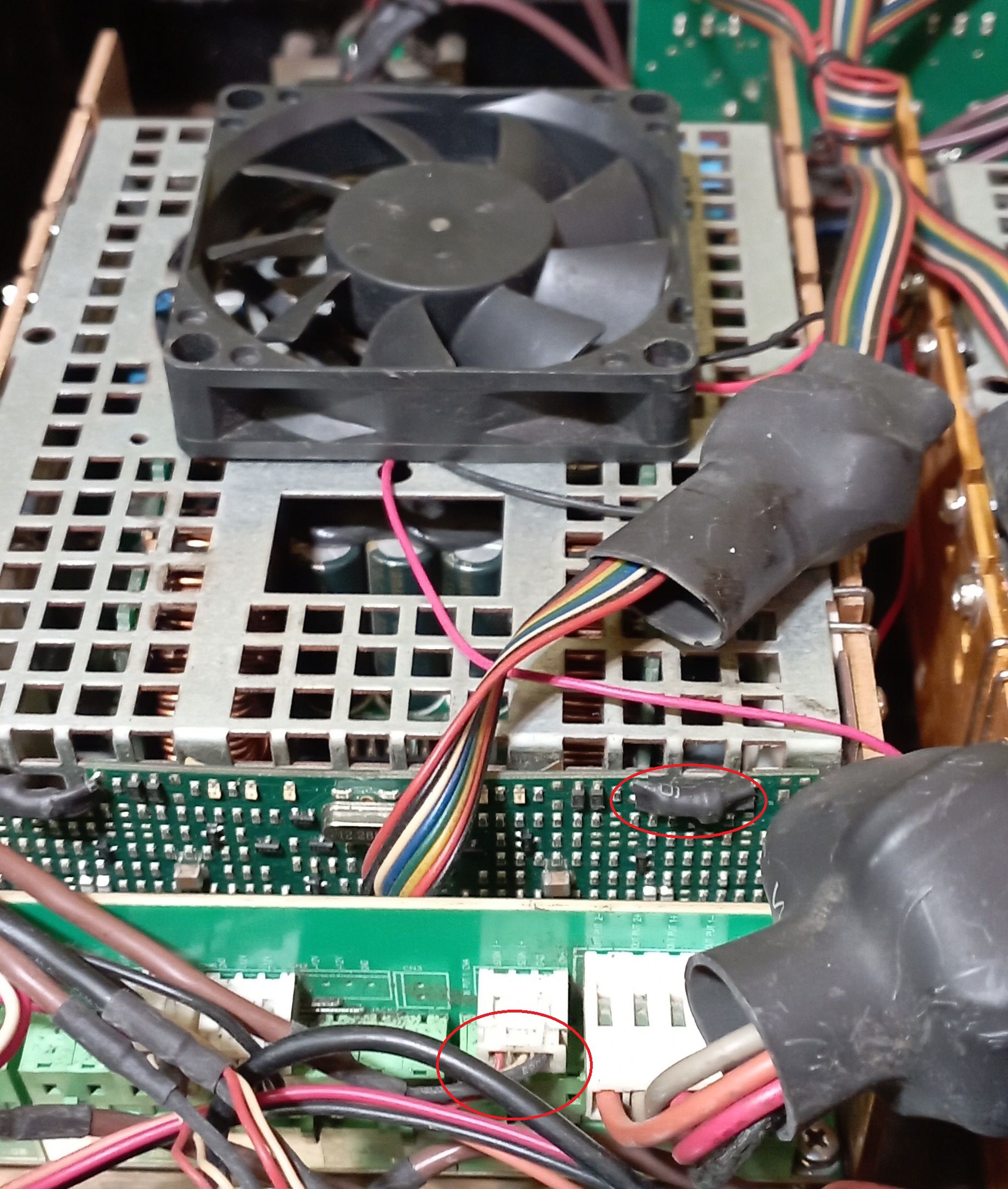

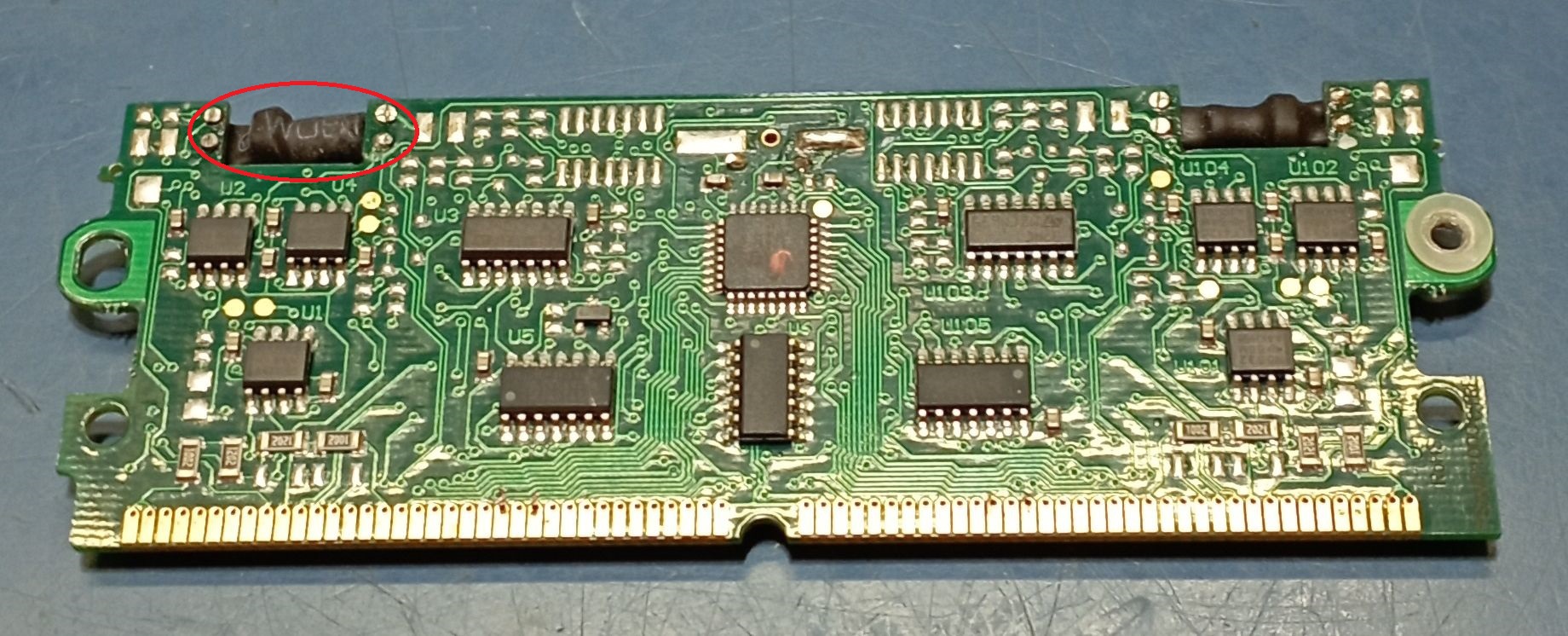

Egy kapcsolóüzemű erősítővel gyűlt meg a bajom. Táphibával került hozzám, azt megoldottam. Viszont a 4 csatornából egy nagyon halkan szól. A 2. képen a bemeneten még hibátlan a hf jel. Innen a csatlakozók mögötti smd panelra kerül a jel, majd a végfokra. Az 1. képen látható panelen a led+ldr kombó ledje világít, valami hibát érzékelve, ezért tilt is. A ledet kiiktatva hangosabb lesz de torzít is rendesen. A pdf 2. oldalán (baloldalt - középtájon) található ez az áramkör. Mi aktiválhatja? A rajzból nem tudom kideríteni. A végfokban összehasonlító méréseket végeztem a jó oldallal, nem találtam jelentős eltéréseket. Van valakinek elképzelése merre keressem a hibát? Sajnos beüzemelve szinte semmit nem tudok mérni, nem igazán féni hozzá semmihez.

Ha a két modulon kicseréled a kártyákat, akkor a hiba is átköltözik? Az alaplapon a teljesítmény elektronika van meg a fet meghajtók, a kártyákon a PWM modulátor, meg az okos vezérlő. Én javítottam PC1004 modult, volt olyan ahol a fet meghajtó tápja szállt el, de olyan is, ahol a mikrovezérlő gondolta hogy lázadni akár. Utóbbival nem tudtam mit kezdeni, mert nem nyílt a forráskód, ezért kész kártyát kellett venni. Szerencsére viszonylag olcsón kaptam.
(#) morgo válasza tothbela hozzászólására (») Márc 4, 2023 /
A kártyacsere eddig nem jutott eszembe, holnap megnézem ezt is. A végfok környékén szétszedett feszmentes állapotban nem találtam hibát a másik oldallal való összehasonlító mérések közben. De valahogy megpróbálom feszülség alatt is méregetni. Köszi az ötletet! Ha a kártyán van hiba, érdemes lehet cserélni a műveleti erősítőket?
(#) tothbela válasza morgo hozzászólására (») Márc 4, 2023 /
Az még odébb van. Akár más is lehet a gond.
(#) morgo válasza tothbela hozzászólására (») Márc 5, 2023 /
A kártyacsere nem hozott megoldást, a hiba továbbra is fennáll. Újra mértem az ellenállásokat, diódákat, kondikat, a csatlakozótól a kártyafoglalatig, a kártyakimenettől a végfok előtti optocsatolóig, a feteket, minden jónak tűnik. Még megpróbálom az optó és a meghajtó ic tápfeszültségét megmérni.

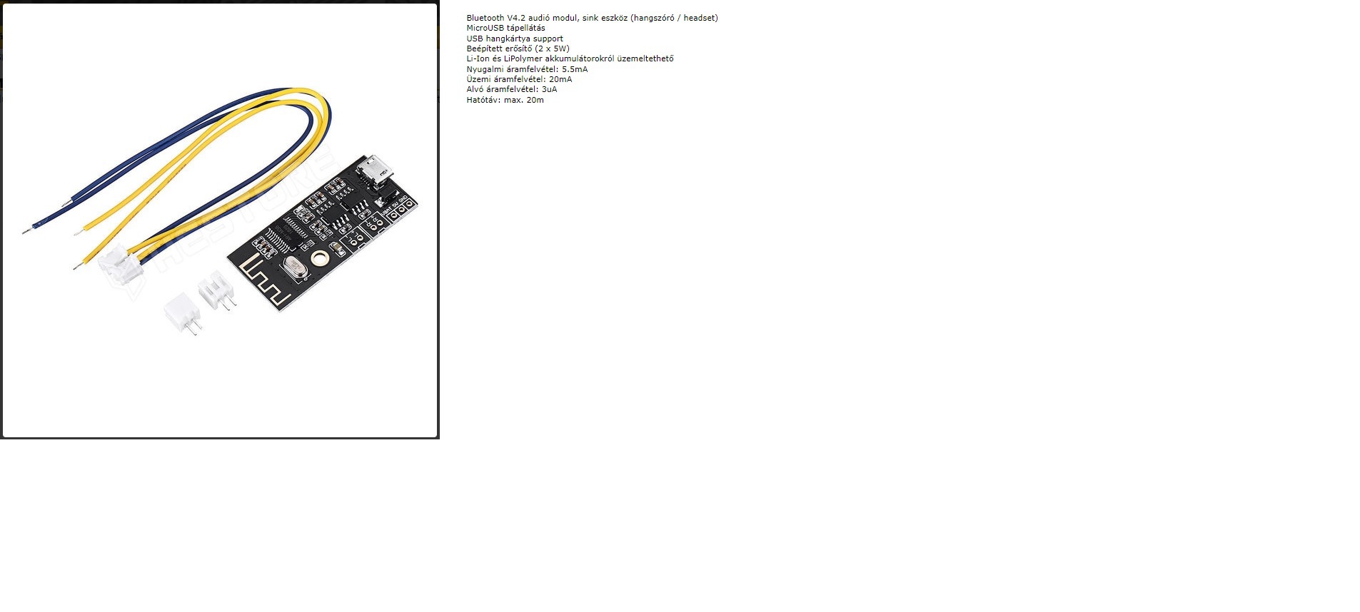

(#) vladcepes hozzászólása Márc 8, 2023 /

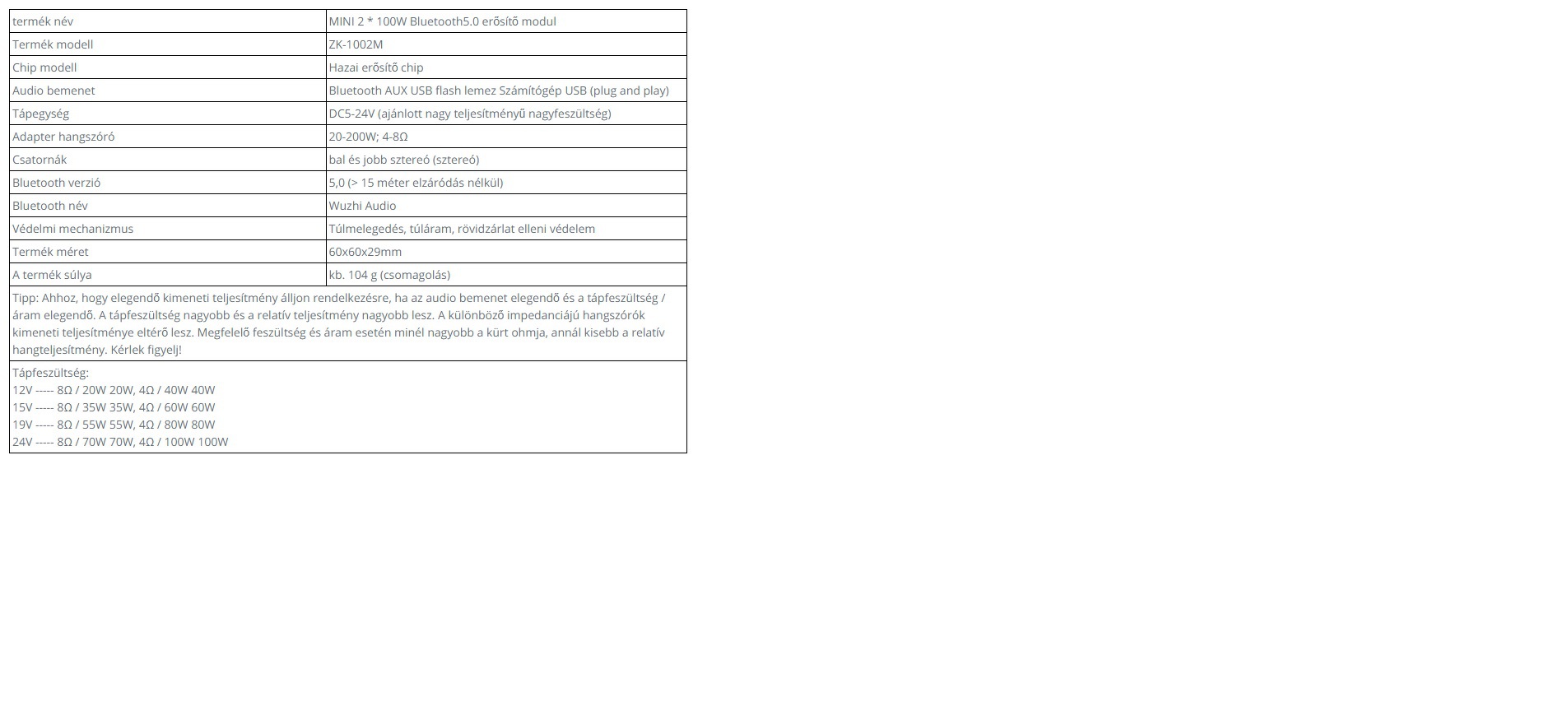

Van egy kis 2x5 W-os számitógép hangfal ami 230V-ról működött. Vettem egy ilyen 2x5W bluetooth alaplapot és megcsináltam blutuszosra most így 5V rol működik. A kérdésem az lenne hogy a hang ugyan olyan hangosan szól mint eddig -nem is kell erősebbre, viszont valamivel nem lehetne fokozni egy kicsit a mély hangot? Ha igen milyen áram körrel és hova kellene be iktatni?., gondolom a kijövetel és a hangszórók közé.
Válaszokat köszönöm!

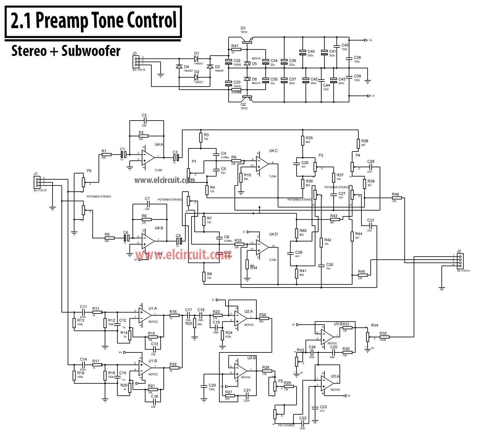

Találtam egy ilyen 2.1-es rajzocskát.
A poti értéke ismeretlen, hiába kérdezték a tervezőt, nem válaszolt.
Valaki azt írta, hogy nem működik. Ez igaz?
Jó-e ez, vagy valamit kell változtatni?
Ezen mindenfélét lehet tekergetni, hátha megépítem.
Reloop, légyszi szakértsd meg.
A kép kicsi, itt a Bővebben: Link

(#) tothbela válasza vladcepes hozzászólására (») Márc 9, 2023 /
Ebben TC8871 IC a végfok, de valymi kevés adatot közöl a gyártó. Megeshet, hogy a BT vevő kimenő jelszintje elég nagy, az erősítő pedig kisebb jellel is kivezérelhető. Ebben az esetben a BT vevő és az erősítők közötti csatolás átalakítható freki függővé, azaz lehet mélyemelést létrehozni néhány passzív alkatrésszel (kondenzátor ellenállás). De kevés az adat.
(#) Suba53 válasza tothbela hozzászólására (») Márc 9, 2023 /
Az inkább magas vágás lesz, de végül is a végeredményt tekintve mindegy.
