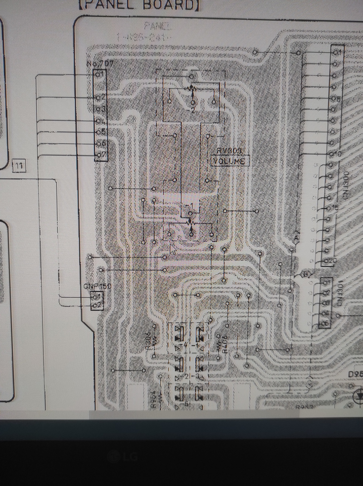

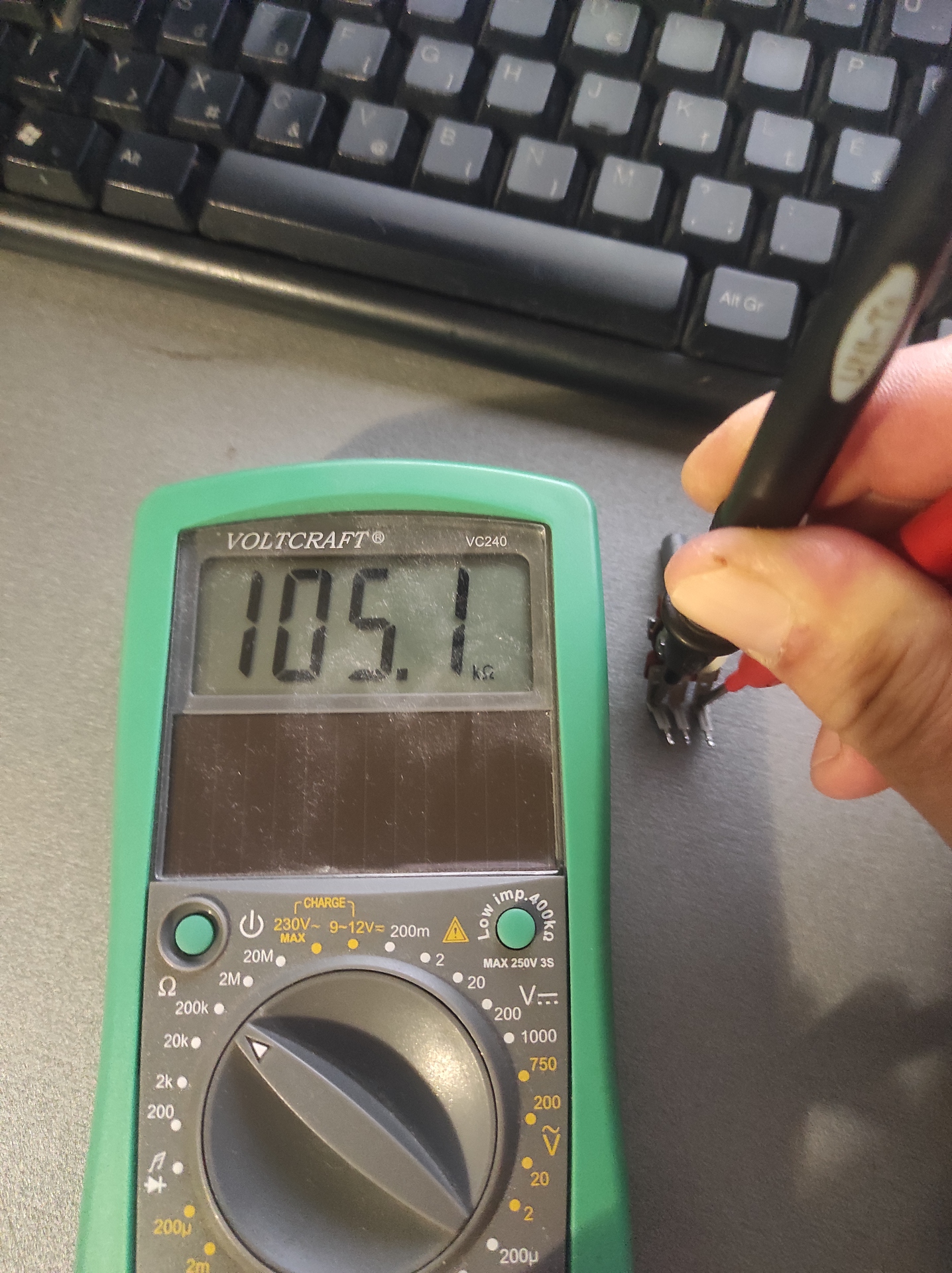

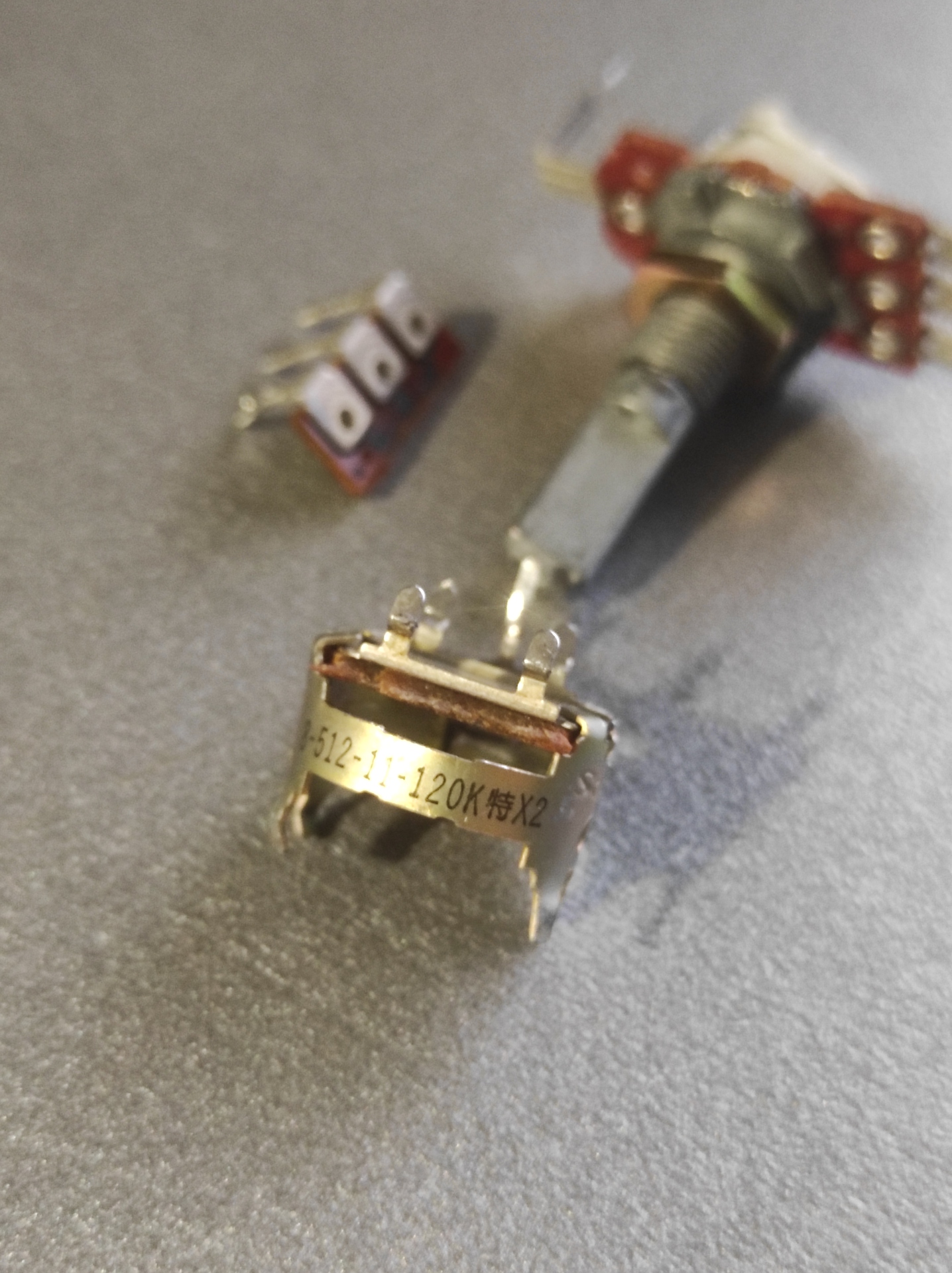

(#) subwoofer220 hozzászólása Márc 10, 2023 /
Sziasztok! Adott egy Sony TA-F420 erősítő,aminek a potmétere széttört. Sajnos javíthatatlan, valamint egyedi értékű 2x120KOhm. Lehetne 100KOhm-os potméterrel helyettesíteni? Rámértem, de igazából csak 105KOhm-os. Előre is hálásan köszönöm a segítséget!!

(#) reloop válasza subwoofer220 hozzászólására (») Márc 10, 2023 /
Szia! A 100k teljesen megfelel, egy műveleti erősítő kimenetére van kötve ami ettől jóval kisebb ellenállású potival is elbír. A service manual-ban középleágazásos potenciométert látok, ezt figyelembe vetted?

(#) subwoofer220 válasza subwoofer220 hozzászólására (») Márc 10, 2023 /
De lehet nem is lehet helyettesíteni akármivel?! Hiszen a potméternek fél állásban van egy kivezetése. Mi célt szolgál?
(#) subwoofer220 válasza reloop hozzászólására (») Márc 10, 2023 /
Szia! Nem,ez volt a második kérdésem. Itt teljesen kiakadtam ahogy megláttam..
A hozzászólás módosítva: Márc 10, 2023
A középkivezetés a loudness funkcióhoz szükséges. Ha lemondasz erről a szolgáltatásról, akkor logaritmikus potit tegyél bele!
(#) Régi motoros válasza subwoofer220 hozzászólására (») Márc 10, 2023 /
Ha jól látom a középleágazás fix, ebben az esetben könnyű dolgod van, mert két fix 60kΩ
(na jó, legyen 47+10kΩ) értékű ellenállással kiválthatod.
Egy ilyen akkor megfelel?
Raktam fel hírdetést,hátha valakinek van bontásból sony potija,de ha nincs más,akkor le kell hogy mondjak a loudness-ről. Köszönöm a segítséged!
Sztereó poti lenne a helyes link.
(#) tothbela válasza Régi motoros hozzászólására (») Márc 11, 2023 / 1
Sajnos nem elég, mert a poti leágazására csatlakozik egy hálózat az előrősítő kimenetéről. Így gyakorlatilag a elágazás előtt egy előhangszínelt jel van, a elágazás felett pedig fokozatosan megszűnik ez a hangszínelés ahogy közelít a felső végálláshoz a poti.

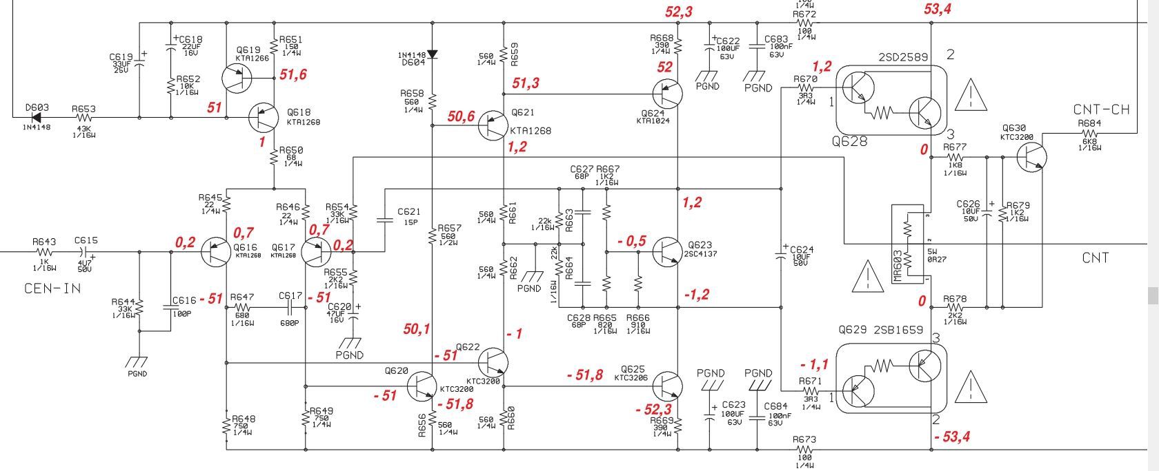

(#) morgo hozzászólása Márc 11, 2023 /
Egy Thomson erősítőben cseréltem egy hibás csatona végtranzisztorait, egy bázisellenállást és az 5W-os ellenállásokat. Más hibás alkatrészt nem találtam. Az eredeti Darlingtonok helyett TIP122/127 került bele, 0,39 ohm helyett 0,33 ohmos ellenállások.
100 W-os izzón keresztül kapja a hálózati feszültséget. Bekapcsoláskor az izzó egy rövid időre felvillan, majd elhalványodik. Eddig renben van. Kattan egy relé, tápot ad az erősítőre, majd kb. 6-7 másodperc múlva az izzó fokozatosan elkezd világítani, a rajztól eltérően(53,4 V) helyett 43 V-os pufferfeszültség bezuhan 20-22 V-ra, a végfok túláramvédelme ejti a relét, az erősítő kikapcsol. A kimeneti DC szint bekapcsoláskor leng egy kicsit, aztán beáll 40 mV környékére, és így marad kikapcsolásig. Táphibára nem gyanakszom, a többi 5 csatorna rendesen üzemel.
Az viszont érdekes, hogy külső +-22 V-ról szépen működik, semmi nem melegszik, a feszültségek rendben vannak, órákon keresztül szépen szólt.
Ellenállások, diódák, tranzisztorok jók. Kondenzátorok is jóknak tűnnek. Mi okozhatja a problémát?
A rajzon feltüntetett feszültségek a service manuálban szerepelnek, de a tápban is csak 50 V-os elkók vannak gyári trutyival rögzítve.
A hozzászólás módosítva: Márc 11, 2023
(#) reloop válasza morgo hozzászólására (») Márc 11, 2023 /
Szia! A kézenfekvő ok, magasabb tápfeszültségen melegszik annyit az erősen alulméretezett végtranzisztor a nyugalmi áramtól, hogy megfut. Ezen az R667 (1k2) ellenállásra párhuzamosan ráültetett másik ellenállással (100-220k) lehet segíteni. A végtranzisztor emitterek között 3-8 mV-nak kellene esni hideg állapotban. Jelentése: 5 mV/(0,33 Ω+0,33 Ω)=7,5 mA.
Mérd meg mennyi most a nyugalmi áram! Ha az emitterek között több mint 15 mV-ot észlelsz bekapcsoláskor, akkor feltétlen szükséges a beavatkozás.
Nem zárható ki a gerjedés sem, ez főleg akkor valószínű, ha a korábbi végtranzisztorok nem túlterheléstől mentek tönkre. Szkóp kimutatja.
(#) morgo válasza reloop hozzászólására (») Márc 12, 2023 /
Szia Reloop!
További mérések majd valamikor jövő héten lesznek aktuálisak. Idióta módon izzó nélkül rápróbáltam, a végtranyók a Q623 meg egy 3,3 ohmos ellenállás el is füstöltek szinte azonnal.
Amint lesz alkatrész, a javasolt lépésekkel kezdek. Majd írok a fejleményekről. Köszi!
(#) mcc válasza morgo hozzászólására (») Márc 12, 2023 /
Én elsőre R666-ot venném ki. Úgy valószínűleg simán fog indulni. Utána az ellenállás helyére egy 10k-s trimmer, és szép lassan csökkenteni az értékét, közben mérni az emitter ellenállásokon.

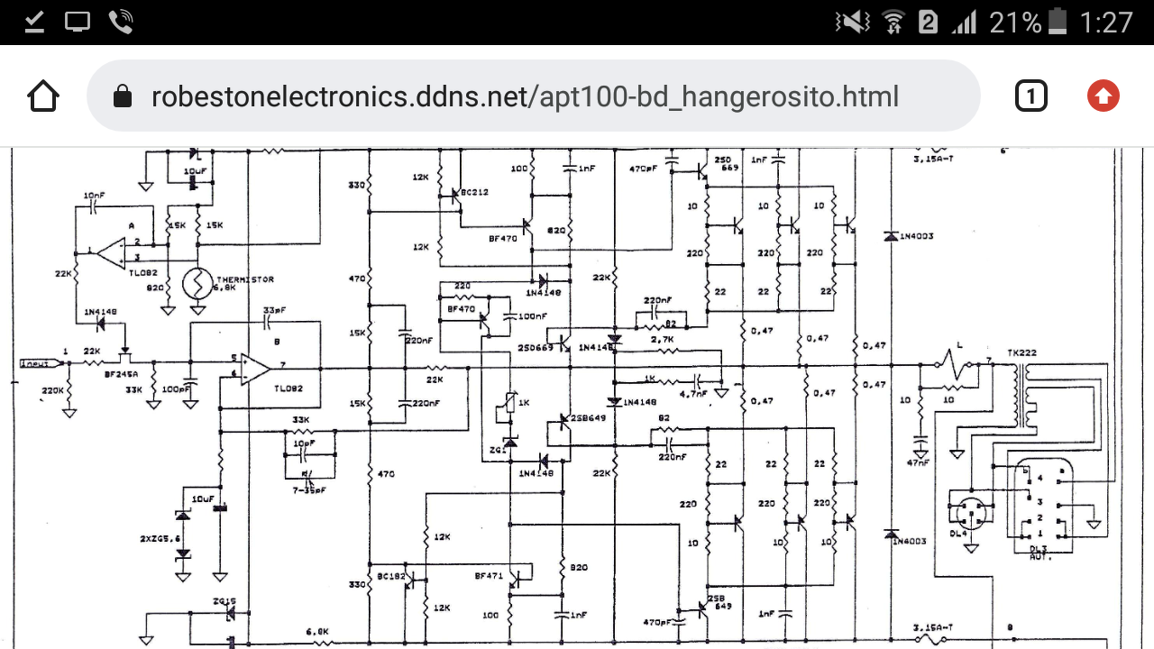

(#) gabesz2011 hozzászólása Márc 14, 2023 /
Jól gondolom, a tl082 6-os lábánál lévő 2db zg5,6 dióda a kimenő teljesítmény korlátozás miatt került a visszacsatolásba? Mi tortenne ha spontán kihagynám vagy nagyobb kerülne a helyére?
(#) tothbela válasza gabesz2011 hozzászólására (») Márc 14, 2023 /
Nem. Nincs köze a teljesítmény korlátozásához. Elméletileg nem is kellene, de régebben voltak olyan műveleti erősítők, amelyek túl nagy bemeneti feszültség hatására megbolondultak. Szerintem a TL082 már nem csinálja ezt, de nem vennék rá mérget.
