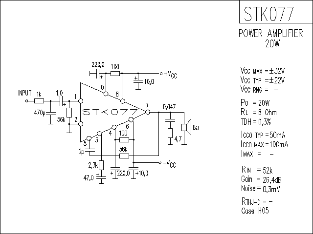

(#) tar.sandor9 hozzászólása Jan 31, 2009 /
Urak!szeretném ha valaki segitene van egy STK077-esem mit tud kérnék hozzá rajzot legyetek szives segiteni kösz
(#) Imi65 válasza tar.sandor9 hozzászólására (») Jan 31, 2009 /
Tessék:

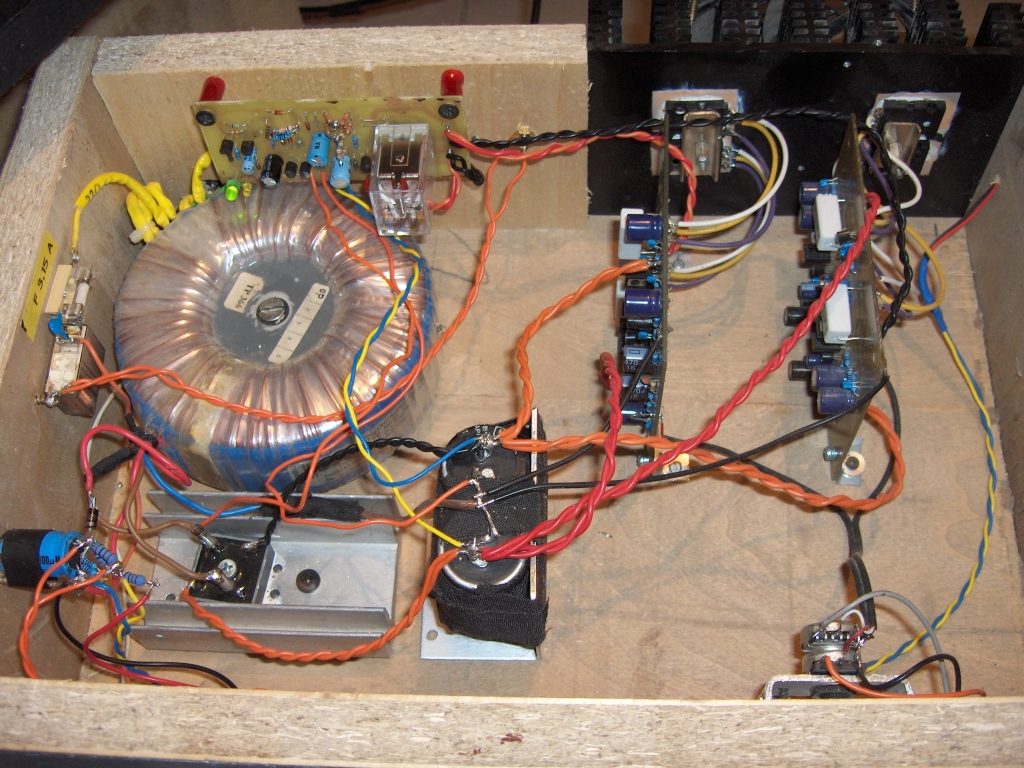

(#) agressiv válasza Robi85 hozzászólására (») Jan 31, 2009 /
A tápfeszültség lehet +-20-tól egészen +-50V-ig. +-40V felett a Zener diódák előtti 2.2K-s ellenállást növelni kell egy picit.
+-50V-os tápfesszel 8Ohm 90W, 4Ohm 150W hozható ki belőle atom stabilan, megfelelő hűtéssel persze.
Én ebből használok 2db-ot hidalva mélyládákhoz 4Ohm 350W-ot pajszerolok ki belőlük, de ilyen teljesítménynél már leginkább csak suberősítőnek használható, mivel megnő a torzítása (érthető okokból) és persze csak szobai körülmények között. Party körülmények melett 8Ohm-on volt használva (250W) szilveszterkor 13 órát szólt folyamatosan.
A mellékelt képen látható a sub erősítő, az egyik nyák olyan zöld mint ami a képeken van, az egyik házi gyártmány.
