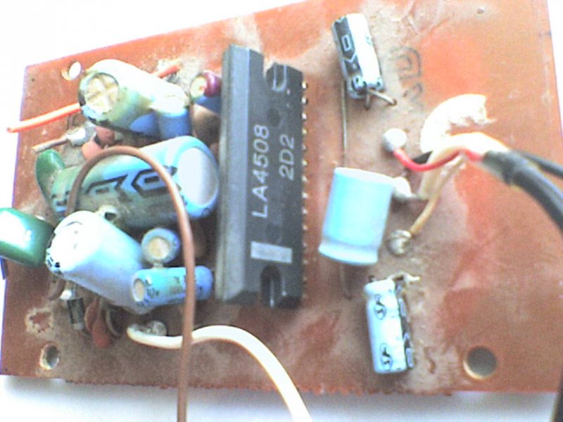

SZIASZTOK!
A segítségeket szeretném kérni a következő két panel szerintem erősítő de nem vagyok benne biztos
feltettem mind a kettőről két-két képet egy a panel az áramköri elemekkel és a nyák
Azt szeretném kérdezni hogy melyik micsoda hogy kell bekötni
A válaszokat előre is köszönöm!

Elég komoly szerkezet! Gondolom valami kis Hifiből bányásztad ki! Az LA4508-as panel lesz a végfok! Itt a bekötése. Szerintem elég ha megkeresed hol kapja a tápot, aztán meg durranthatsz rá hangszórókat is.

Az első panel inkább a távirányitó vevője, hangerő +/- és némitás többet ne várj tőle...A második panel az laxxxx ic-vel az "erősitő" a maga max. 8.5w-jával(10%torzitás melett).Adatlapja alapján nem nehéz bekötni.

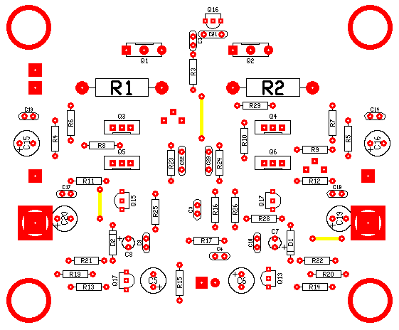

(#) proli007 válasza Robi85 hozzászólására (») Feb 1, 2009 /
Ha ez segít rajtad...

Az a baj nem biztos, hogy az alkatrészek úgy vannak beültetve ahogy az ábra is mutatja azért nem adtam beültetési rajzot. Jobban jár, ha minden alkatrész lábkiosztását megnézi datasheet-ben.
ÉS ez a nyák még úgy lett tervezve, hogy alulnézetben gondolkodtam végig szóval a beültetési rajzot jobb ha figyelmen kívül hagyja. Max tényleg csak arra lehet jó, hogy az átkötéseket és hogy hova megy ellenállás és dióda például kikeresgélje!

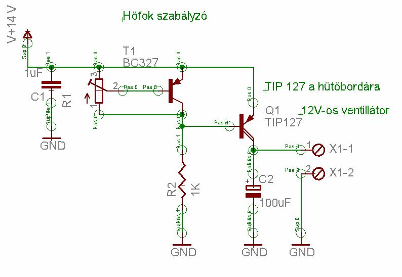

Nem tudom hogy fent van-e ez a rajz de erősítőt építőknek jól jöhet. Nagyon hasznos áramkör és egyszerű: P1-el lehet a hőfokot állítani amelyen elkezd forogni a ventilátor, ahogy emelkedik a hőmérséklet annál nagyobb fesz jut rá. TIP 127-es tranzisztor kerül a hűtőbordára. Nem vagyok zseni rajzolásban ezt légyszives nézzétek el!

(#) proli007 válasza agressiv hozzászólására (») Feb 1, 2009 /
Csak segíteni próbáltam. Egyébként engem is elbizonytalanított, hogy bár a Bottom Cooper oldalon huzaloztál, a nyák felirat olvasható volt. (tehát megfordítottad, mert a program tudja hogy kell)
Az ellenállásoknak, kondiknak mindegy, a tranyókat meg majd megnézi.

(#) Robi85 válasza proli007 hozzászólására (») Feb 1, 2009 /
Ezt most akkor átkéne forditani ugye, hogy lehessen nyomtatni?? Vagy ez igy jó ahogy van?
(#) agressiv válasza Robi85 hozzászólására (») Feb 1, 2009 /
Akkor jó ha a tramp feliratot el tudod olvasni
Alapban ahogy van a programban olvasható a szöveg tehát ez alulnézetben van.
Mindíg a bottom coppert használom, mivel úgyis csak 1 régetű nyákokat tervezek

(#) Robi85 válasza agressiv hozzászólására (») Feb 1, 2009 /
Amit Proli007 csatolt képet azon eltudom olvasni. Meg amit te küldtél azt is, tehát akkor igy jó ahogy van?. Bocsi a sok kérdésért de még nemcsináltam ilyet.
Ezen az oldalon Találsz szinte bármilyen tranzisztorhoz adatlapot. Rákeresel a tranzisztorokra és kiderül hogy melyik lábuk micsoda, akkor tudod be tudod ültetni őket helyesen.
