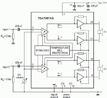

tda7057aq erősítő panellel játszom már egy ideje!
Mint kiderült, azért nem jött eddig hang belőle, mert a bemenetet nem kötötték össze a panelen belül a gnd-vel.
Viszont még mindig olyan problémám van, hogy ha összekötöm a jel gnd-t a táp gnd-jével, akkor csak egy másodpercre szólal meg a hangszóró! Ez mitől lehet? LEtilt valami védelem, vagy van valami némítás funkció?
Nem találom a fényképét, de teljesen a képen látható kapcsolás, kivéve, hogy nincs 1M-es potméterem és egy 100K-sat raktam be helyette, ez csinélhatja, hogy a dc volume nem tud jó értéken lenni és ezért hallgat el?
Várom az 1M-es potit, hogy megjöjjön.

(#) reloop válasza Fidel hozzászólására (») Dec 24, 2023 /
A TDA7057 hangerő szabályzó feszültsége 0,4-1,4 V tartományban hatásos. A belsőáramra kötött változtatható ellenállás helyett feszültségosztót használtam Bővebben: Link. A 100k ellenállásod is jó lesz az 50k helyén.
