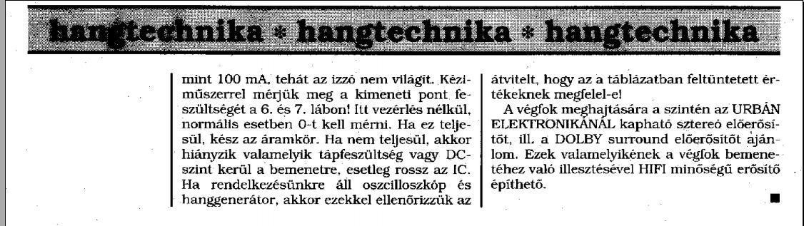

Sziasztok, STK496-090-hez lenne valakinek használható nyákterve?
(#) zamatőr válasza jimmi12 hozzászólására (») Dec 11, 2023 /
Itt a csatolmányban van de neked kel megrajzolni.
A cikk vége a képen.
A hozzászólás módosítva: Dec 11, 2023
(#) zamatőr válasza zamatőr hozzászólására (») Dec 11, 2023 /
Vasalós nyák, -ellenőrzés ajánlott
