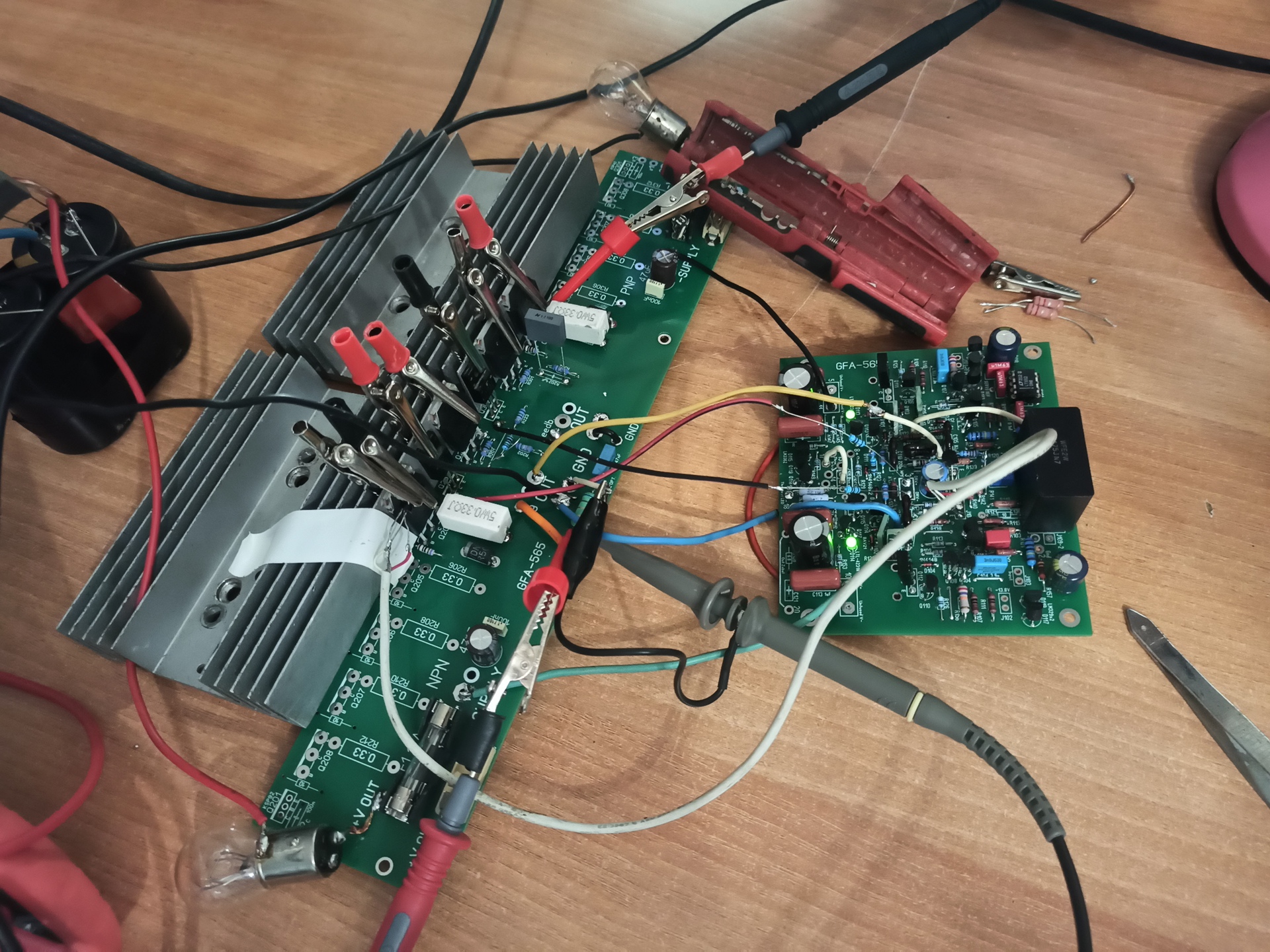

Most, hogy nem füstöl gerjedés közben, érdemes volna kipróbálni, hogy a tápágból kikerülnek az előtét ellenállások és a táp pufferére közvetlenül csatlakozik az erősítő ebben a lebutított formában. Legrosszabb esetben a 750 Ω ellenálláson 20 mA folyhat ami a tranzisztorban nem okozhat kárt.
Persze lehetőleg röviden huzalozva a deszka modellt.
Nem ez lenne az első erősítő, ami kizárólag a védelmi célt szolgáló ellenállás miatt makacsul gerjed.
A hálózati körben gondolom használsz soros izzót.

(#) mek-elek válasza firstman hozzászólására (») Okt 16, 2024 /
Elnézve a hosszú küzdelmedet, az a helyzet, hogy egy erősítő nem karácsonyfadísz, nem villanyvezetékek hálózata, szóval vannak a világon építési elméletek, amikkel el lehet kerülni a parazita dolgokat. Ilyen például a csillagpontos szerelés, a megfelelő vezeték keresztmetszet, stb.
A gyári készülékeket így be sem kapcsolják. Én ha hibát találok, például egy elektrolit kondenzátort, akkor az összeset kicserélem újra, mivel egy újnak a régiektől eltérő képességei vannak. De a tranzisztoroknál is lehet ilyen probléma. Még a hangszóróknál is ajánlatos sztereóban az azonos gyártású darabok vásárlása ha egyet kell cserélni. Szóval vannak ajánlatos betartandó dolgok, ha jót akar az emberfia.
(#) firstman válasza mek-elek hozzászólására (») Okt 16, 2024 / 1
A gyári vezetékelés így néz ki az egy, illetve a két csatornás modellnél. Ezek ilyen formában probléma nélkül üzemelnek. Értem, illetve többnyire tudom is az építési szabályokat. Próbálom azokat aszerint betartani, hogy milyen érzékenynek tartom az adott kapcsolást.

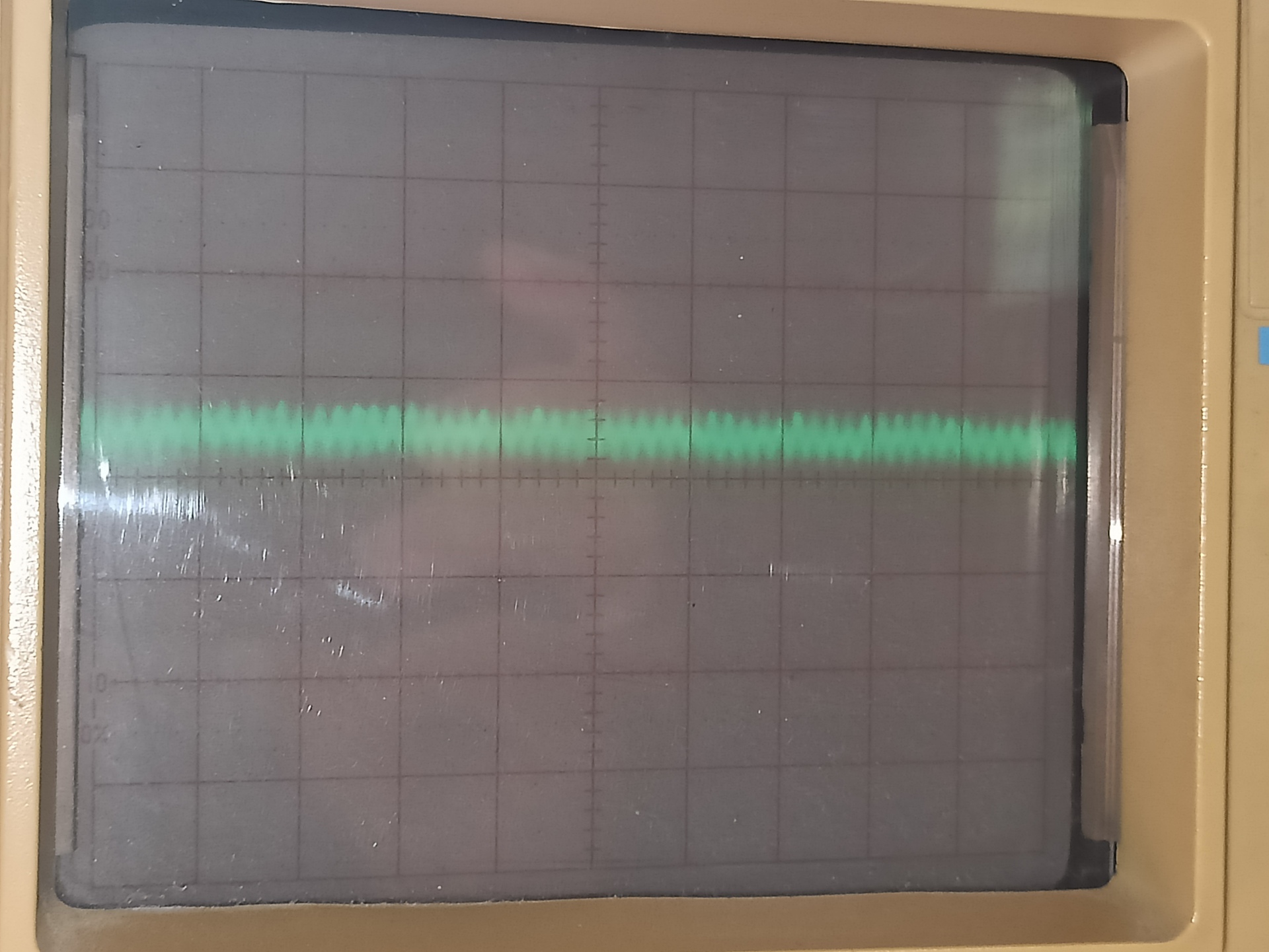

(#) firstman válasza firstman hozzászólására (») Okt 18, 2024 /
A lenti képen a szkóp 1mV 10ms x1-ben volt. Az R141-et megnöveltem kb 115Ohmra, hogy ne szaladjon el a nyugalmi, illetve a J104 kompenzáló tranzisztort elvezettem az egyik végtranzisztorhoz. Most 85mA körül van stabilan a bias. Így azért már sokkal jobban tetszik a dolog.

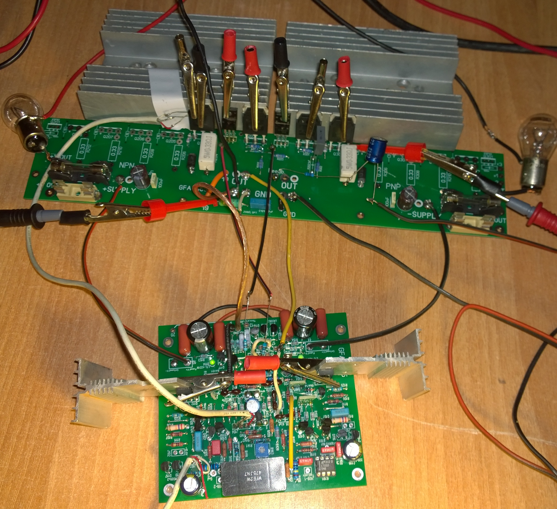

(#) firstman válasza reloop hozzászólására (») Okt 20, 2024 / 1
Kész lett a másik panel is. Az egyik IC sajnos elköszönt, de ez várható is volt a rengeteg hibás próbálkozásom miatt. Egyébként szerencsére szervo nélkül is viszonylag alacsony a DC offszet. Megnyugtató érzés, hogy a rajz és a kimeneti panel tervezése is jól sikerült, illetve ha nem lett volna a hibás tranzisztor adatlap, akkor már először is sikerülhetett volna az építés is. Azért még mindig azt vallom, hogy egy jól lemásolt sorozatgyártott erősítővel nem lehetnek nagy problémák. A kockázatok java részét kizárják a tervezés során. Próbáltam a kapcsolást gyakorlatban és szimulációban is megérteni. Többnyire sikerült is, azt hiszem. Köszönöm az eddigi instrukcióitokat. A végleges kivitel még odébb van, alkatrészhiány miatt. Ha sikerül megközelítenem a készülék végső állapotát, vagy ha ismét elakadnék, még jelentkezem.
