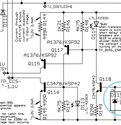

Elvileg, a panelba láthatóan helyes értékkel beültetett C112-117 kondenzátorok miatt nem alakulhat ki olyan sűrű rezgés, mint amit szkóppal érzékeltél.
Majd a D115-re is rákerül a szkóp, ha a 10 µF befolyásolja a működést a végfok rákötésekor.
Hibás, vagy hibásan beültetett alkatrész még nem zárható ki.
Eddig a diff. erősítő rendbehozásán vagyunk túl. Most az áramgenerátor van soron és a limiterrel fogjuk folytatni.

(#) reloop válasza firstman hozzászólására (») Okt 13, 2024 /
Maradjon fent a kondi és a végfok. Szkóppal keresd meg az alábbi ábrarészlet melyik pontján indul a rezgés. (Az ábrán jobbról balra haladva.)
Az R151-et olyan értékűre válaszd, hogy a féltáp hatására legalább 2 mA folyjon rajta. Ha például ±60 V-tal tesztelsz, akkor 27-30k legyen, ±76 V-hoz pedig 33-36k-t ajánlok. Az LM336 10 mA-t is elvisel, de a Q119-et nem fűteném 200 mW-nál többel, tehát maradnék 3 mA alatt.
A D115 feszültsége abból a szempontból volt érdekes, hogy sima, vagy szaggatott egyenfeszültség van-e rajta. Az ideiglenes 10 µF kondival erre a kérdésre egy határozott pontot tettünk.

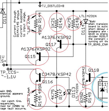

A Q116-118 tranzisztorok valamilyen kölcsönhatásba lépnek, ha a végfok rákerül.
Ezen a képen hat ellenállás található, amiből az R144-ről tudjuk, hogy fals jel keletkezik rajta. A másik ötöt megvizsgálva szűkíthetjük a kört, mi áll a jelenség hátterében. Ehhez kellhet a panel szemrevételezése az általad készített fotók felhasználásával.

(#) firstman válasza reloop hozzászólására (») Okt 14, 2024 /
Néztem az összes alkatrészt a két lábán mérve. Mindegyiken egyenfeszt láttam. A D115 2,47Voltot szolgáltat. Az R144 1,31V, az R145 pedig 1,25V. A bias fesz jelenleg 1,41V.

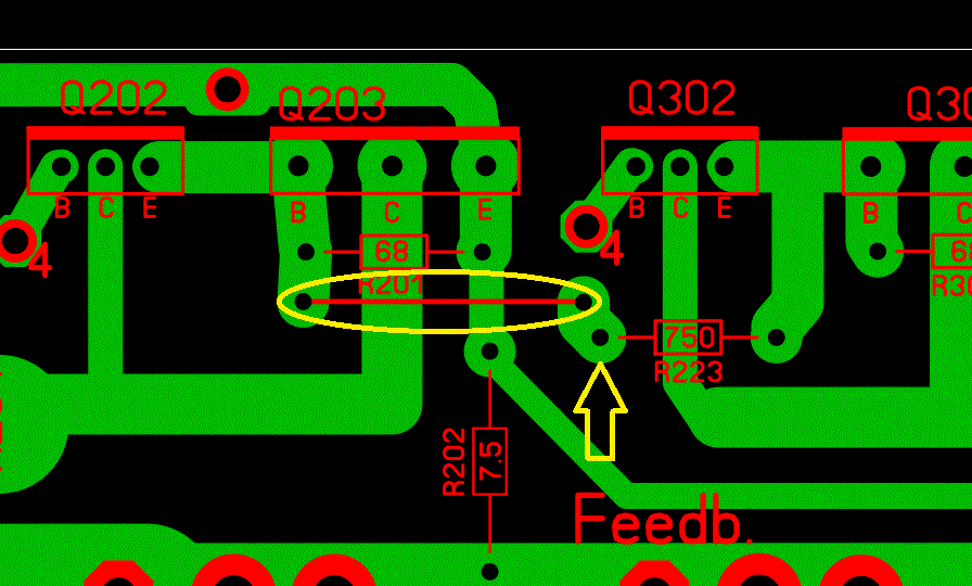

(#) reloop válasza firstman hozzászólására (») Okt 15, 2024 /
Összegezve, a végfok normál rákötésétől gerjed.
Haladjunk a végfok rákötésével kisebb lépésekben, kössük rá csak az első emitter-követőt!
A mellékelt rajzon jelölt átkötést cseréld 750 Ω ellenállásra és a nyíllal jelölt helyről csatolj vissza.
A nyugalmi áram állítót tekerd minimális bázis-bázis feszültségűre, ha ez nem segít csak akkor vedd ki a Q203, 303-at.
A NYÁK-terven van egy R202 pozíciószámú 1 µF kondi, legelőször azt venném ki és ha az nem segít akkor helyezném át a visszacsatolási pontot.
(#) firstman válasza reloop hozzászólására (») Okt 15, 2024 /
Az igen. Először nem értettem az "R" jelű kondit, de most látom, hogy tényleg így sikerült megadnom. Az a switch off kondenzátor nem is került beépítésre. Nem akartam addig egy ilyen nagy értéket oda berakni, amíg kevesebb tranzisztorral megy a végfok.
