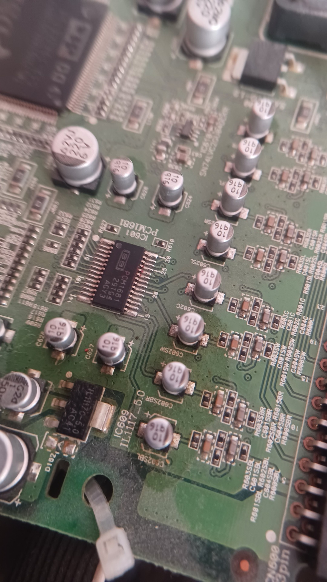

(#) JuniorKill hozzászólása Jan 3, 2026 /
Pioneer vsx 322
Olyan kérdésem lenne hogy az erősítőnek a subwoofer kimenete gerjed és gyenge hangot továbbit.
Ha a képen szereplő panelen a C602SW kondenzátort meg érintem gerjed mintha csak simán meg fognám az rca kábel pozitív részét. Kábel csere volt akkor is fent áll a hiba.
Ha más hang forrásra dugom a mélyet akkor szól rendesen.
A hozzászólás módosítva: Jan 3, 2026
(#) kadarist válasza JuniorKill hozzászólására (») Jan 3, 2026 /
Szia! Cseréld ki az összes SMD elkót.
(#) CHZ válasza JuniorKill hozzászólására (») Jan 3, 2026 /
„Ha a képen szereplő panelen a C602SW kondenzátort meg érintem gerjed mintha csak simán meg fognám az rca kábel pozitív részét.”
Amit észleltél az nem gerjedés! Környezetből összeszedett zavar, amit a kondi megérintésekor, mint "antenna" csatoltad be. Elko kapacitás vesztesége okozhatja a gyenge jelszintet, érdemes mérni, cserélni.
(#) JuniorKill válasza CHZ hozzászólására (») Jan 4, 2026 /
Akkor ha jól gondolom ilyen kondi kell cserére.
kondenzátor, elektrolit, 10µF, 16V DC
(#) CHZ válasza JuniorKill hozzászólására (») Jan 4, 2026 /
Panel ilyenhez lett tervezve, de normál kivitelű is berakható.
Köszönöm a válaszod

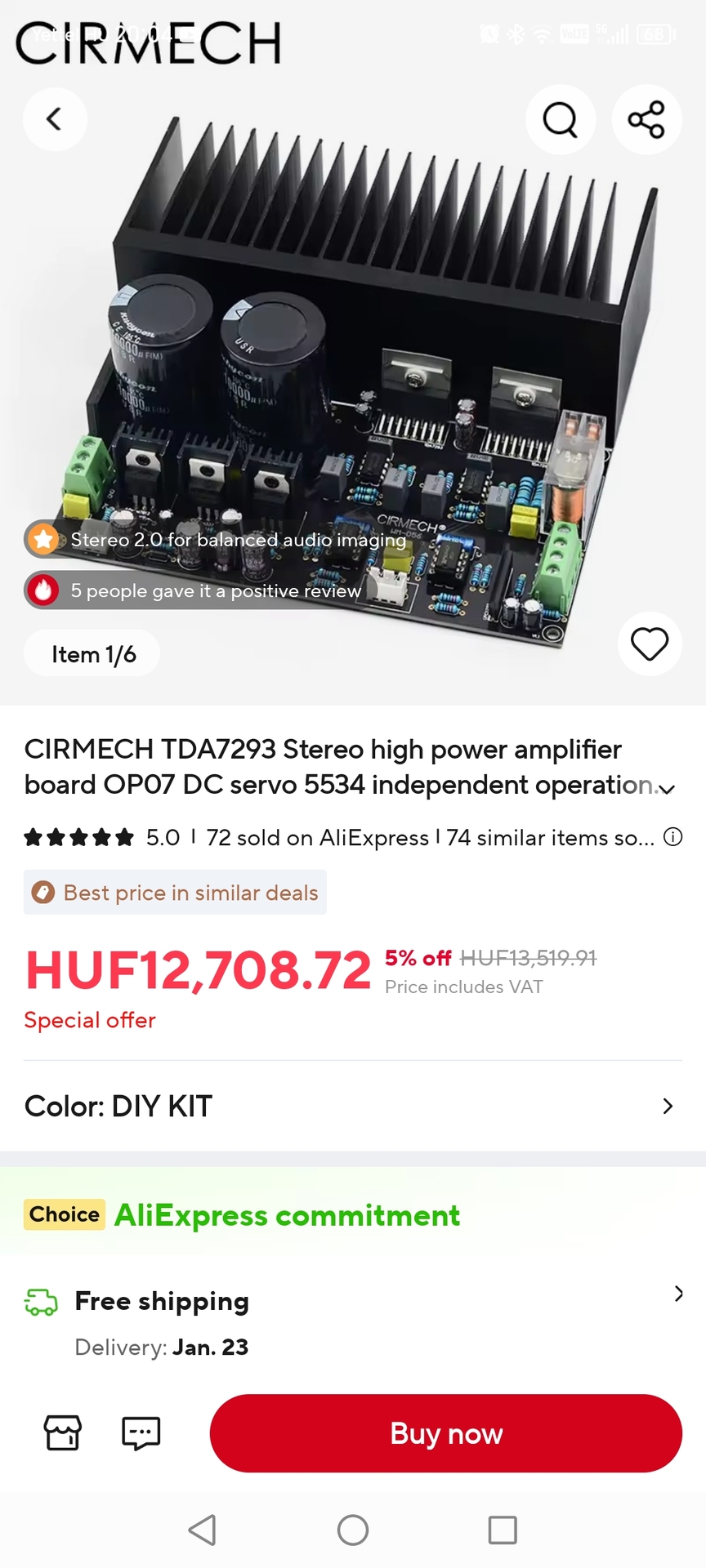

(#) mtomihun hozzászólása Jan 4, 2026 /
Tda7293
Valakinek esetleg van tapasztalata aliexpresses erősítőkkel?
Konkrétabban https://a.aliexpress.com/_EwRNuBq" target="_blank" rel="nofollow" >Bővebben: Link erre gondoltam.
Lemezjátszó lenne rákötve. Jól gondolom, hogy kellene elé egy hangszínszabályzó?
Köszönöm, ha valaki tud segíteni

(#) mtomihun válasza reloop hozzászólására (») Jan 5, 2026 /
Még nincs meg a lemezjátszó, de ilyet szeretnék, igen.
(#) Hutty válasza reloop hozzászólására (») Jan 5, 2026 /
Egy kis segítség: Cirmech WM-056
(#) mek-elek válasza mtomihun hozzászólására (») Jan 5, 2026 /
Nálam nem nyerne a borda nyakán a két puffer kondi...
(#) mtomihun válasza mek-elek hozzászólására (») Jan 5, 2026 /
Szívesen fogadok alternatívákat. Nem ragaszkodom ehhez, ha esetleg valaki tud másik, megbízható erősítőt.
Megfogtál! Ebben nem tudok segíteni. Én eddig magamnak csináltam az ilyesmit, De most még ez sem megy egészségi okok miatt. Legbiztosabb, ha az ember magának csinálja, persze ha tudja mi hol szerencsésebb a panelen. Arra kell gondolni a kész panellel kapcsolatban, hogy a hűtendő felülethez kellő hozzáférés legyen, és elektrolit kondi lehetőleg ne legyen a meleg közelében. Amit látni az adott panelen, ha egyébként megfelelően működik, akkor én kiszedném a panelről az adott kondikat, és a közelben helyezném el a bordától távolabb, és kb 3-es kábellel kötném a panelre, ahol volt. Így a kondi tovább tartaná meg az eredeti paramétereit. Persze kipróbálni így is lehet, hogy mit tud.
