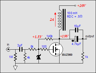

Vettem a vaterán 150 wattos fojtótekercseket az egytranyós erősítőm végleges változatához... külső kapcsitápról fog menni, pl. pc-táp. Elvileg a héten minden meglesz hozzá, talán kész is lesz. Majd teszek fel képet a kész erősítőről. Egy tepsi lesz a doboza, felfordítva, és a trafók + a hűtőborda a tetejére lesznek csavarozva. Elöl csak a poti, hátul a csatlakozók. Ilyen a fojtó:
(#) Mayan válasza Mayan hozzászólására (») Máj 11, 2009 /
http://www.tubecad.com/2004/blog0005.htm
Itt egy érdekes cikk amiben tárgyalják a zen erősítőket is, többek közt a fojtótekercses változatot is. Azt mondja az elméleti hatásfoka annak 50% ! Az szép egy ilyen egyszerű és tisztán A-osztályú erősítőtől... 40watt bemenő elég lesz a 2*10 watt A-osztályú erősítőmhöz... Amúgy még annyi sem kell. 2*5watt elég a szobába.

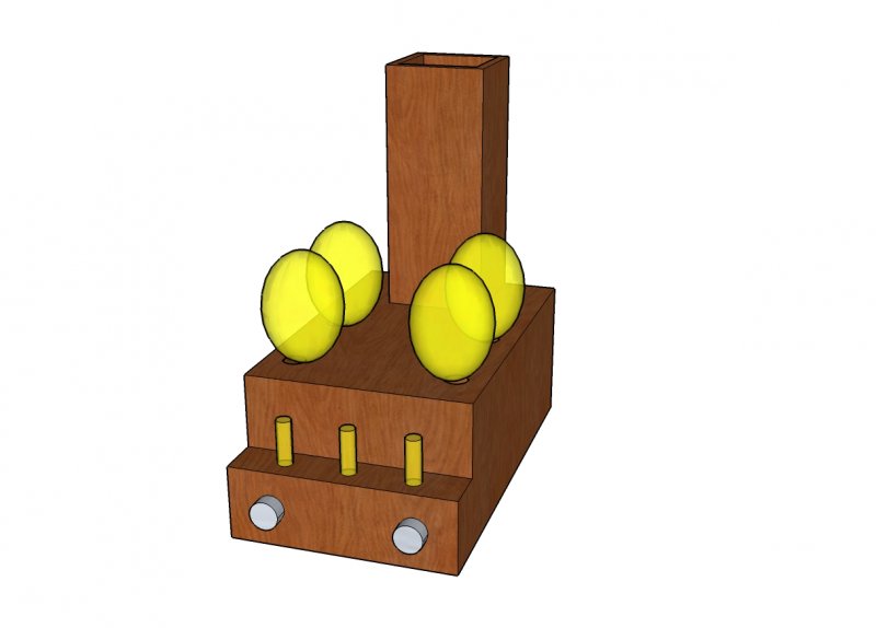

Egyenlőre a lámpás változaton dolgozom, már látványtervet is készítettem hozzá. Bútorlapból lesz a doboz, a tetejét fémmel, vagy valami hővisszaverő anyaggal vonom be. Úgy akarom benne elhelyezni a két trafót, hogy az általuk keltett rezgések gyengítsék egymást.

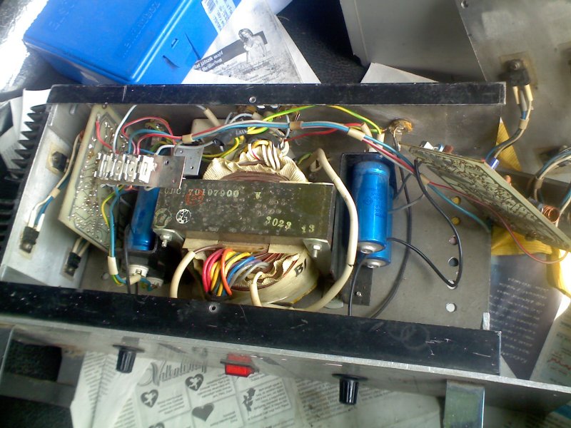

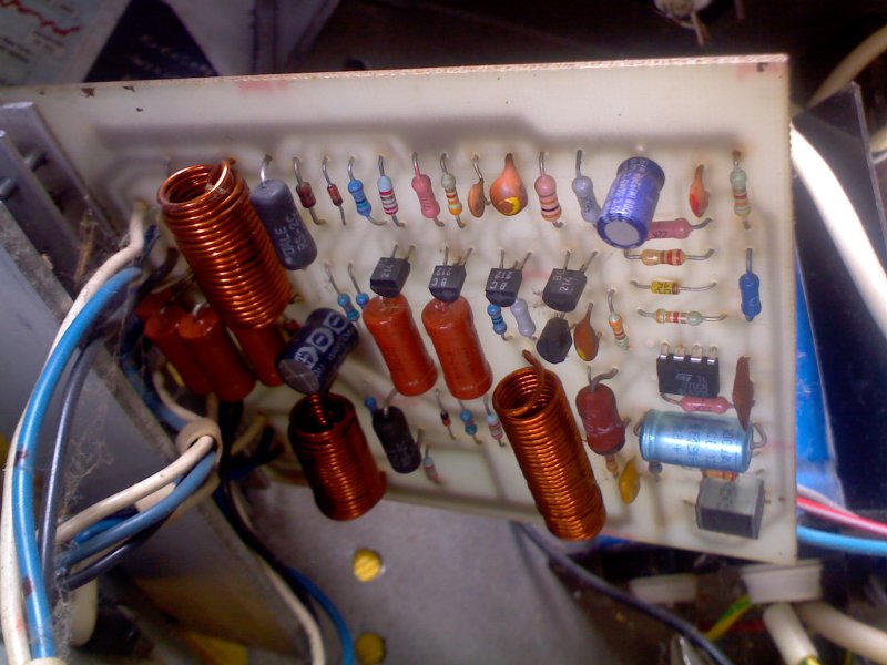

(#) csezoli21 hozzászólása Máj 12, 2009 /
Helló
Egy nagy kéréssel fordulnék hozzátok!
A szomszéd haverom áthozta a rossz erősítőjét, ami lehet házi, de nem tudom 2*100Wattos jpa-200
van az elejére írva! Mellékletben képek róla, ha valaki felismerné, és ha valakinek lenne hozzá kapcsolási rajza, vagy akármilyen infója azt megköszönném ha megosztaná!
Helló
(#) Imi65 válasza csezoli21 hozzászólására (») Máj 12, 2009 /
Ez eléggé hasonlít egy 200W-os 3 tekercses Quadra. Azok a végtranyók nem túl jól vannak kitalálva azzal a 10 cm-es korbáccsal.
(#) csezoli21 válasza Imi65 hozzászólására (») Máj 12, 2009 /
Hát elvileg 2*100 wattos és 3 tekercs van rajta! BD245 meg bd249 pár van csatornánként kettő!
Esetleg kapcsolásit találok hozzá valahol?
(#) mhatalyak válasza hapro hozzászólására (») Máj 12, 2009 /
Köszi szépen! Meg is keresem amit ajánlottál.
Így (is) nézhet ki:
Köszönöm szépen a segítséget átnézem, szerintem is ilyesmi lehet, esetleg ezeknél az erősítőknél mik voltak a főbb hibalehetőségek?
Mint a többieknél. A végtranzisztorok, a meghajtók, bármi. Van egyébként Quados topik.
Köszönöm a segítséget, ha egyéb segítségre lesz szükséget ott teszem fel! köszi helló

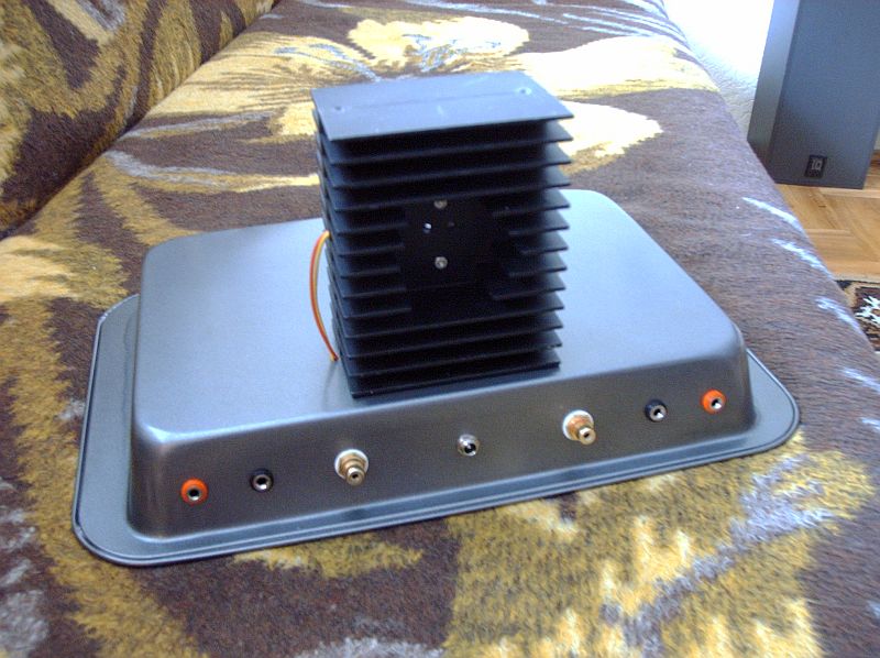

(#) Mayan hozzászólása Máj 12, 2009 /

(#) zoly15 válasza Mayan hozzászólására (») Máj 12, 2009 /
A hűtőborda nem a lehető legjobban van beforgatva, a hő megreked a bordák között...
(#) Mayan válasza zoly15 hozzászólására (») Máj 12, 2009 /
Nem reked meg mert nincs... legalábbis ezekkel az ízzókal olyan kevés volt az a hő ennek a brutális bordának hogy nem is volt érezhető melegedés. Nagyon vastag és nagy borda. Holnap kész lesz a fojtókkal, megérkeztek, 2.5 kg /db. kb. 5*7*10 cm a méretük. A borda 12*10*7 cm.
