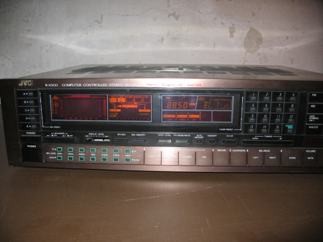

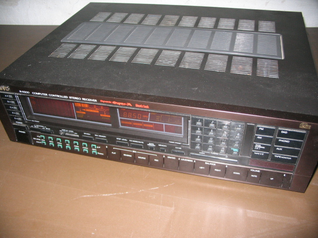

(#) tankos hozzászólása Máj 10, 2009 /
Üdv a fórumnak.
A következő problémám lenne.
Van egy JVC rádióerősítőm.
Az egyik csatorna recsegve szól.
Ahogy adom rá a hangerőt, egyre erősödik a torzítás és recsegés. A másikhoz képest a teljesítmény is kevesebb.
A végfok tranzisztoros, komplementer pár a 2SC sorozatból (úgy néz ki mint az STK IC-k még nagyságra is)
A készüléken a tápnál láthatóan már volt javítás.
Amúgy a tipusa JVC R-X 500 computer controlled stereo recevier digitális equalizerrel, nagyon sok mindent tudó rádióerősitő.
Mi lehet a probléma oka?
Ha van tanács szívesen fogadom, illetve ha valakinek kell így, akkor eladom.
Teszek fel néhány képet is.
