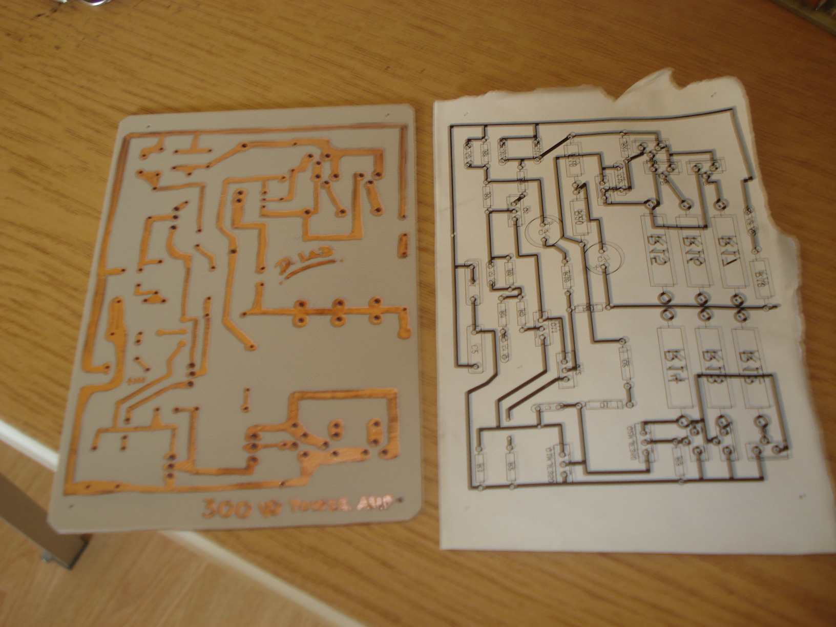

(#) Doncso válasza proksa1 hozzászólására (») Aug 20, 2007 /
Szia itt van a kép a nyákról, remélem a többiek nem offolnak szét, elég gyenge mert kézi, de igyekszem a következőt fotózni

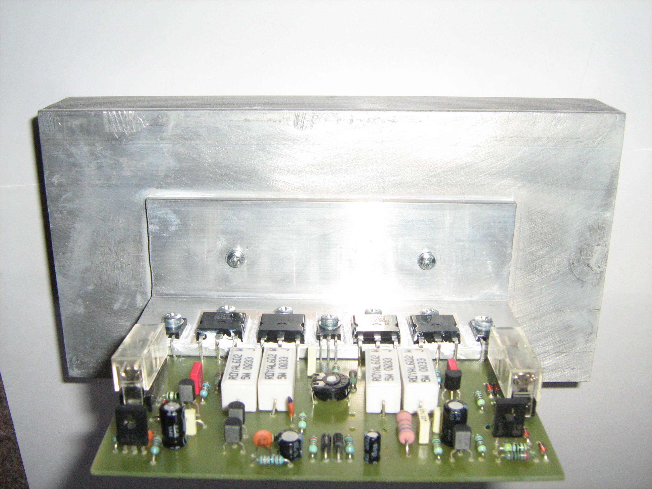

(#) Istike88 válasza Gery hozzászólására (») Aug 21, 2007 /
nem piszkálódásból írom és nem is azért h fájdítsam a szíved de összeraktam és a nyugalmiáram beállítása után zenét tettem rá és egy hangfalat és csodálatosan muzsikált! sixtek nagyon megcsinálta ezt a végfokot!
elősször nem mertem kipróbálni miután összeraktam mer felmerült bennem néhány kérdés de mivel későn válaszolt rá sixtek ezért már türelmetlen lettem és kipróbáltam. ez életem eddigi legnagyobb "műve" ! most gyűjtök egy másik panelra hogy sztereó legyen és bedobozolom!
(#) Peti_85 válasza Istike88 hozzászólására (») Aug 21, 2007 /
Szép lett neked is! Nekem volt egy kis eltérés az emitterellenállásoknál a más tranyók miatt, de amúgy szól nekem is normálisan, persze biztos hogy jobbat lehetne belőle kicsikarni, ha esetleg még össze is válogattam volna a diff.erősítő tranyóit, és a végeket! De lusta voltam.
Amúgy tetszik ahogy a BC tranyókat beforrasztottad! Szép.

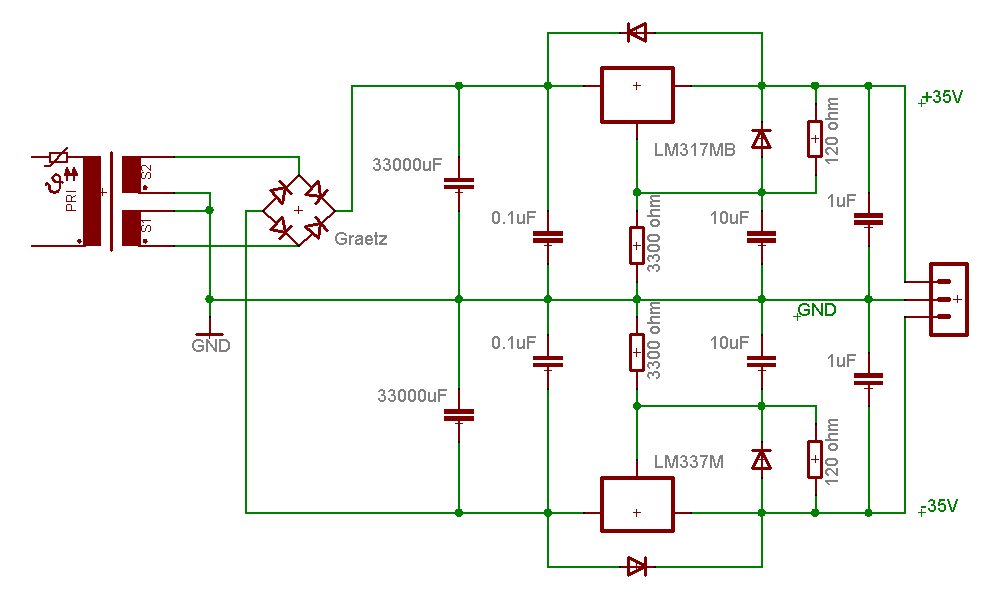

(#) unicorn hozzászólása Aug 21, 2007 /
Mottó: kezdő vagyok, de legalább próbálkozom.
Minap arra az elhatározásra jutottam, hogy építek magamnak egy erősítőt. Sajnos semmi hasonlót nem csináltam még, úgyhogy nagyon sok mindenben szeretném a tanácsotokat kérni. Elég sokat olvastam utána a témának, mert tudom, milyen idegesítő az, amikor valaki csak az igényét írja le, de a megvalósításhoz ötlete sincs. Lássuk, meddig jutottam:
Először is: rendeltem külföldről egy erősítő IC-t (AMP2100) (tudom, hogy nem elegáns megoldás, de hát elsőre így is elég melós a megvalósítás). Minthogy az erősítő IC sztereó 100W-ot tud, ezért szeretnék minden elemet erre a teljesítményre méretezni.
Első lépésként legjobb tudomásom szerint kell egy +-35V-os stabilizált tápegység. Egyenlőre még csak ennek az elemnek sikerült utánanéznem.
Az általam kigondolt kapcsolási rajzot mellékeltem.
Az alkatrészek:
TRAFÓ
Van egy 2X40V 2.5A-es trafó is a listában, azonban úgy gondolom, hogy az kevés lesz, mert a feszültséget így is csökkenteni fogja a Graetz híd, tehát 2.5A-nél nagyobb áramra lesz szükségem. Javítsatok ki, ha tévedek.
GRAETZ-HÍD IC
Úgy tervezem, hogy a hídon összesen max. 80V lehet és a terhelése max. 200W, tehát ez a Graetz híd elegendő lesz hozzá (talán a 15A-rel túl is van méretezve). Ahogy tudom, az ilyen hidak ~ 1.1V-ot csökkentenek a feszültségen... Ez azt hiszem, hogy a 40V esetén még belefér.
PUFFER KONDENZÁTOROK (jó nevet írtam?, puffer?)
Egy tansegétletből vettem a képletet: feszültségesés a kondenzátoron = I * T / C , ahol
I: az áram erőssége (~2.9A, hiszen az egyik kondira, csak az egyik 100W esik)
T: az idő, amíg a feszültségesés történik. A Graetz híd periódusa 100Hz, de minthogy én +- tápot csinálok, ezért 50Hz, azaz az idő: 0.02sec
C: a kondenzátor kapacitása
Feltételezve, hogy max 2V-os feszültségesést szeretnék elérni, a kondenzátoroknak egyenként 29000 µF -osnak kell lenniük. Sajnos a HQVideo-nál nem találtam 33000 µF-os ~40V-os kondit. A legközelebbi, amit találtam: kondi (33000uF, 25V), ez gondolom nem jó... Mi a teendő ilyenkor?
FESZÜLTSÉG STABILIZÁTOROK
Stabilizátor IC-knek az LM317 és LM337-est választottam. A kapcsolási rajzot az adatlap alapján csináltam. Az adatlap szerint a kimenő áram számítása a következő:
Uref*(1+R2/R1)+Iadj*R2
Ha R2=3300 ohm, R1=120 ohm,
Akkor a kimenő feszültség ~36V lesz. Az E24-es ellenállás sorban nem találtam olyan párost, ami jobban közelítené meg a 35V. Lehet, hogy itt még a 120 ohm-os ellenállással sorba köthetnék egy 3.3 ohm-osat? Így elvileg pont 35V lenne... Mondjuk pl. ezt.
Ettől függetlenűl: az erősítő IC 35V-40V -ot kér, ezért úgy gondoltam, hogy ez az ellenálláspár jó lesz. Olvasgattam az adatlapot, de nem tudtam kitalálni, hogy ezeknek az IC-knek mekkora bemenő feszültség kell ahhoz, hogy a 36V-ot le tudják adni. Ugyebár:
- a Graetz-híd után már csak 38.9 V van
- a kondenzátorok maximális feszültségesése 2V lesz, azaz 36.9V
Kérdésem, hogy ilyen bemenő feszültséget tudnak ezek az IC-k stabilizálni?
Sajnos akárhogy is kerestem, nem találtam ezeket az IC-ket a HQVideo-nál. Tud valaki segíteni?
DIÓDA
A rövidzár védelem miatt kerül be a kapcsolásba 4 db dióda. Megfelelő az általam választott típus? Esetleg van olyan, amit gyakrabban szoktak használni? Nem tudtam kihámozni a kapcsolásból, hogy miért is rövidzár védett, sőt azt se, hogy milyen áramerősséget tekint a kapcsolás rövidzárnak (nehogy a rendes üzemi 3A is az legyen...). Ezt hogyan lehet megállapítani? Vagy lehet, hogy most nagy baromságot írtam, mert a rövidzárat a 0 ohm-os fogyasztó jelenti?
EGYÉB ELLENÁLLÁSOK ÉS KONDENZÁTOROK
Azt hiszem, hogy ezek esetében egyedül arra kell figyelni, hogy 40V-ot bírjanak. Vagy ezeknél is kell figyelni az áramerősségre?
CSATLAKOZÓ
Csatlakozónak egy egyszerű tüskesort gondoltam.
Eddig sikerült jutnom az utánaolvasásban. Teljesen kezdő vagyok de ahogy láthatjátok ren desen utánaolvastam a témának, hogy ne csak ez legyen a hozzászolásom: "Egy erősítőt szeretnék csinálni, hogyan kell hozzá a tápot megcsinálni?"
Kérlek titeket, hogy mondjátok el a véleményeteket az általam leírtakról és javítsatok ki mindenhol, ahol tévedtem. Arra si kérlek titeket, hogy az általam írt alkatrészekről mondjatok véleményt, mert nem tudom, milyen típusokat szokás használni. Ahol pedig nem sikerült találnom, ott javaslatokat várok.
Köszönettel a segítséget
Tibor
(#) Gery válasza unicorn hozzászólására (») Aug 21, 2007 /
A puffer kondi növeli a feszt (*1.3)-mal szal a 40Volthoz neked egy +-30Voltos trafóra lesz szükséged.
A puffer kondinak sztem 100Wattohoz elég 2X10000µF-is.
És stab IC-k nemkellenek erősítőhöz, pláne nem 100Wattoshoz.
Én kezdésnek tda 2030at ajánlanám...
