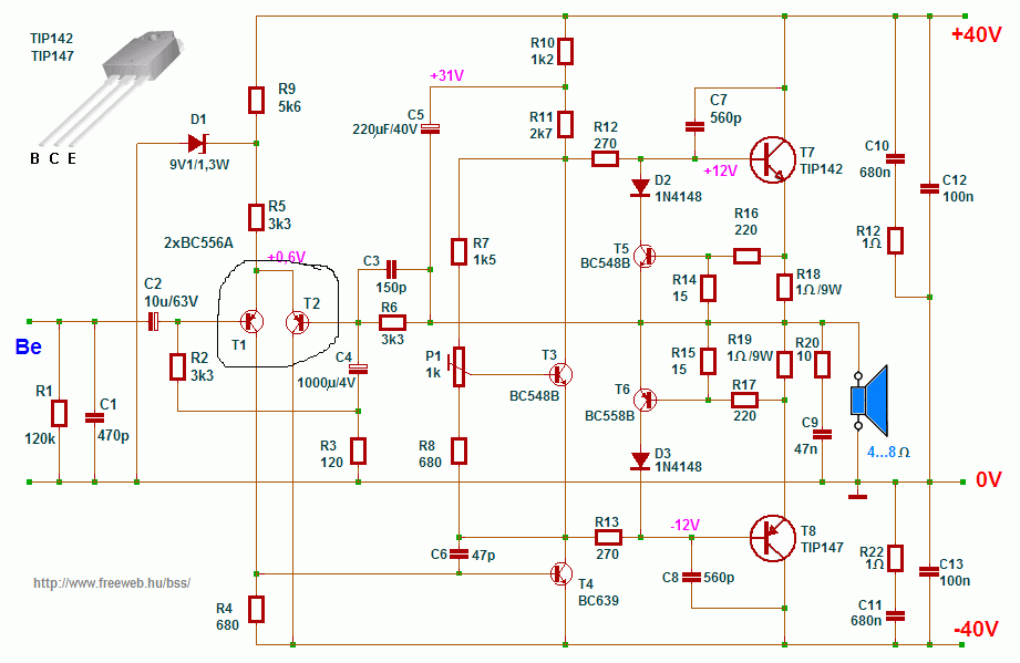

Hat az a nagy helyzet, hogy a T1 bazisan sehogy sem kellene 7.7V-nak lennie. Ha nincs rovidzar, mindent leellenoriztel, akkor a T1-re gyanakszom, hogy az is rossz lehet. Ki kellene cserelni ...
(#) Gery válasza lamalas hozzászólására (») Aug 17, 2007 /
Nemtom, hogy van-e több bd547-esem, de megnézem. Egyébként 30mV-volt, de mikor kicseréltem t5-öt akor lett rajta 7V, érdekes... . Amúgy hallotam valakitől hogy a hővezető paszta vezeti az áramot. Már erre is gyanakszom, ez igaz lehet?
(#) Gery válasza Gery hozzászólására (») Aug 17, 2007 /
Kicseréltem, és -25mV van rajta, mostmár jó. De hqvideóban minden alkatrész hibá vagy mi, mert a 16V a kimeneten még mindig megvan . A hütőpasztárol mi a véleményetek?
(#) lamalas válasza Gery hozzászólására (») Aug 17, 2007 /
A hovezeto pasztanak nem kellene vezetnie az aramot. De ha minimalisan is vezeti (amit ketlek), akkor sem kellene ilyen hibat okoznia. Na, akkor legyszi merj megint feszultsegeket Majd csak kicsereljuk szep lassan az osszes tranyot
Az összes többi feszültség maradt ugyanaz ami volt.
T2-nél nembaj hogy föld-bázis között 16Volt van?
Én már végképp kiakadok ezen a végfokon, sztem a végtranyók lehetnek a hibásak, vagy azokon jók a fesz értékek...? Vagy diódavizsgálóval meglehet vizsgálni hogy jó-e, vagy mit kéne látnom. Mert ez a 16Volt még mindig megvan a kimeneten hogy a fenn vinné el
T2 bazisan nem jo a 16V. Mielott kicsereled ezt a tranyot is merjel mar lecci a T2-n egy bazis-emitter feszultseget! Koszi!
B-E között is 16V van. Akkor ez mitjelent?
Csináltam egy olyat hogy a multi egyik végér földre majd a másikkal rámértem a vezetősávokra és rengeteg helyen van +16V. A végtranyók környékén is 16V-ok vannak a földhez képest.

Ha a kisrádion szolt szépen akkor valoszinüleg a végfok jó, probáld meg más jelforáson is csak a végfokot, ha minden jelforáson jol mükszik akkor a végfok tuti jó.
(#) Subwoofer válasza Gery hozzászólására (») Aug 17, 2007 /
Hát azért ez szívás! Mert ameddig nem tudni,hogy 100%-osan,hogy jó a panel addig nehéz hibát keresni! Mert ki lehet deríteni,hogy honnan kaphat T2 bázisa akkora feszt... De hát úgy,hogy nem tuti a nyák addig bármi lehet ez így nehéz ügy.....

Egyáltalán Legelső bekapcsoláskor mikor bekapcsoltad a végfokot, akkor raktál izzót a biztik helyére vagy legalább ellenállásokat!
Mert ha nem, és mondjuk a nyugalmi áram Poti fullra volt tekerve akkor már a legelső bekapcsaláskor megfőzhetted az egész cuccot....
Szval az is segítene ha leírnád a legelső bekapcsoláskor történteket meg a tápfeszültség értékét....

1000 Kösi neked is(és akik még segítettek), de főként lamalas-nak hála, segítségével megoldódott a probléma és t2, t5 és t1 hibás volt valszeg forrasztáskor túlmelegedett.
Úgyhogy mostmár üzemel, a hangja az eddigi tda7294nél sokkal, de sokkal szebb, nagyon jó kis végfok ez, ajánlom mindenkinek kössz mégeegyszer mindenkinek

(#) Gery válasza Subwoofer hozzászólására (») Aug 18, 2007 /
Nah ma egésznap élveztem münkám gyümölcsét és kb másfél óra zenehalgatás után, megnéztem a hütőbordát, és annyira nemvolt meleg. De abban a pillanatban, pedig csak a bordához értem(lehet hogy csak a véletlen müve), elkezdett recsegni, ropogni. Valahonnan ismerős volt: 16V a kimeneten. Valszeg átok ül ezeken a kisjelü tranzisztoraimon mert megint T1 adta meg magát , bár valszeg azért mert azis használt volt már.
Nah mind1 a lényeg hogy baromi jól szolt addig a másfél óráig, most otthagyom és hétfőn veszek egy rakat bc547-et meg bc557-et, kicserélem mindet és nemlesz több gond (ámen )

ok, mondjuk gondolkoztam rajta mert ezek is c-k voltak és szépen meghalltak valszeg túlmelegíettem őket a pákával
(#) Subwoofer hozzászólása Aug 18, 2007 /
Nem hinném, én még egy alkatrészt sem vágtam oda úgy,hogy a forrasztás miatt... Szval sztem eléggé át kell azokat melegíteni,hogy beszarjanak...
Meg ha túlmelegedett volna akkor nem szól másfél órát... Helyben forrasztás után kuka...
BC 547helyett MPSA 42 BC557 helyett meg MPSA92!
Ezek valamivel erősebb tranyók! Nagyobb áramot is bírnak... meg feszkót is... Lábkiosztást meg megnézni az adatlapokban...

De sztem a melegedés okozhatta, hát csak +-17Voltrol megy úgyhogy az lehetet a baj...
