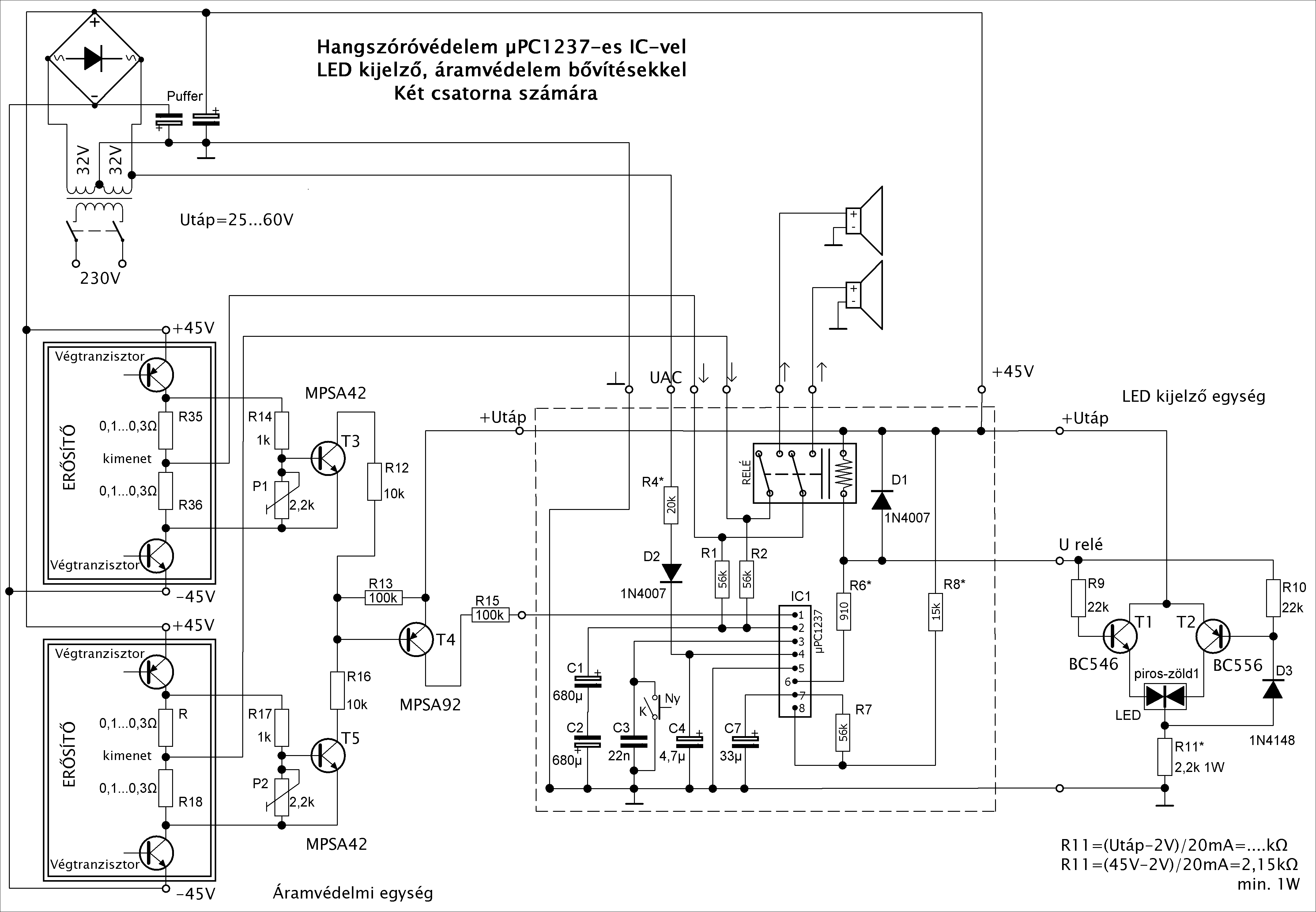

(#) SKY hozzászólása Jún 22, 2009 /
A képen lévő védőáramkörben az IC 4-es lába a hálózati trafó szekunderére van kötve. Nekem az lenne a kérdésem, ha kapcsoló üzemű tápot használnék az erősítőhöz és ehhez az áramkörhöz is és ráadásul nem a hálózatról, hanem 12V-ról menne akkor hova kössem a 4. lábat??
(#) Dj TSM válasza SKY hozzászólására (») Jún 23, 2009 /
üdv
Ha kapcsólóüzemü tápot használsz akkor is van trafó,ugyanúgy a kimeneti tekercsre kell kötni,a szekundér bármalyik ágába,arra szolgál,hogy figyeli a bejövö feszültséget,teljesen elkülönitve a puffer kondenzátoroktól .Igy mikor kikapcsolod az erösitöt,akkor a kimeneti relé azonnal leoldja a hangszórókat megelözve a nemkivánatos koppanást vagy recsegést.Bekapcsoláskor pedig akárhányszor kapcsolod ki és be egymás után nemrövidül le a késleltetett kapcsolás ideje.Nincs kondenzátor ami feltöltödve maradna és nemtelik idöbe mig kimerül.

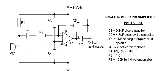

(#) tbalint3 hozzászólása Jún 23, 2009 /
Azt szeretném kérdezni, hogy ez a mikrofon előerősítő kapcsolásra közvetlenül tudok hangszórót kötni, vagy kell még más erősítő kapcsolás is?
Ha igen akkor tudnátok adni olyan mikrofon erősítő kapcsolást amelyiknek a kimenetére lehet hangszórót kötni?
(#) Tomi20 válasza tbalint3 hozzászólására (») Jún 23, 2009 /
Heló
A mikrofon előerősítőnek, mint a nevében is benne van, elő erősít. Lényegében szint illesztést végez, nem teljesítmény erősítést. A mikrofonból jövő igen alacsony szintű jelet erősíti fel a végfok számára. Esetleg egy fülhallgatót rá lehet kötni a kimenetére, ha elbírja a műveleti erősítő. Vagy talán nagy impedanciás hangszóró (32ohm-nál nagyobb). De semmi értelme, mert annyira halkan szólna, hogy semmit nem érne. Javaslom keress a neten pár wattos tranzisztoros erősítő kapcsolásokat. Nem tudom miről szeretnéd táplálni az egészet, de találni olyat is, ami elmegy 9V-os szimpla tápról.
(#) tbalint3 válasza Tomi20 hozzászólására (») Jún 23, 2009 /
Heló
Igen, 9V-ról szeretném táplálni, akkor keresek tranzisztoros erősítő kapcsolást.

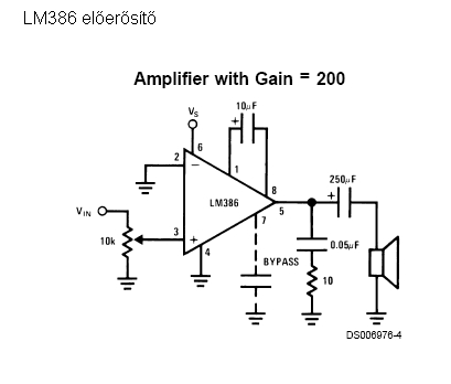

Heló
Találtam egy előerősítő kapcsolást nem tranzisztorral hanem LM386 IC-vel, ha erre rákötném a mikrofont meghajtaná a 8ohm-os hangszórót?
Építsd meg azt, amit szabi83 linkelt, 8ohmos hangszórót elbír az erősítő IC. Ekkor torzítás mentesen kb 0,5W lesz a kimenő teljesítmény.
Jó, akkor azt építem meg.
