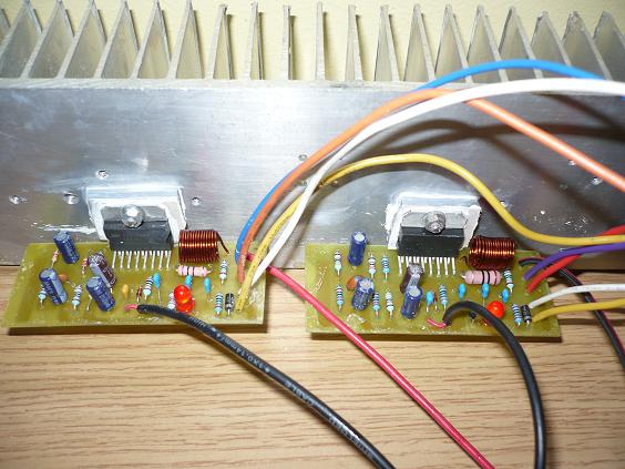

Ne nevessetek rajta, de egy érdekes jelenségről kérdezek.
Vajon miért lehet az a jelenség egy FET-es és egy IC-s végfokomnál is, hogy időnként amikor gondolja egy pattanást hallani a hangszórókból?
Nem túl nagy de abszolút hallhatót produkálnak. Az összes többi meg nem csinálja ugyanezt. Tehát ha mondjuk egy teljes napot be vannak kapcsolva, akkor a nap folyamán mondjuk kb 10-szer pattan az IC-s, a FET-es egy kicsit többször.
Egyáltalán mi lehet ez? Valami földelési problélma?
Olyan hang mintha valami kondit rövidre zárnék, vagy egy kapcsolót bekapcsolok és olyan fajta erősítő szó ami allergiás ezekre a kapcsolgatásokra, és pattan egyet tőle.
Lehet ez a két végfokom is ilyen allergiás fajta, és valami mondjuk a hűtő bekapcsol ilyenkor?
Esetleg valami hálózati zavarszűrő oldaná meg ezt a problémát?
(#) CIROKL válasza hapro hozzászólására (») Jún 21, 2009 /
„Olyan hang mintha valami kondit rövidre zárnék”
Ezt jól látod a hiba jelenséged az arra utal hogy az erősitődben valamelyik konderzátor rosszalkodik ! Kicseréled az elkókat akkor megfog szünni a fenn ált gond .
(#) hapro válasza CIROKL hozzászólására (») Jún 21, 2009 /
A legutóbbi pl. IC-s végfokomban kizárólag új kondik vannak. 4db elko van benne, azok is puffer kondik. A többi 4 meg MKT kis kapacitással, és az is új.
Így is ki kéne cserélnem szerinted?
Az ujj kondi nálam csak egy dolog ? én mindig az előírt feszültség tűrés maximumában szoktam a kondikat alkalmazni . Szóval ha kell egy adott kapcsolásba mondjuk 40 voltos konderzátor akkor igyekszem a panel lehetőségeit maximum kihasználni ? Végülis ha fizikailag belefér a panelbe a 40 voltos helyett az 50 voltos akkor inkább az 50 voltos mint a 40 ! De a fennált problémád az tuti valmelyik konderzátor okozója , próbáld őket cserélni nagyobb fesz értékre !
(#) Tomi20 válasza hapro hozzászólására (») Jún 21, 2009 /
És nem elképzelhető, hogy valamelyik másik fogyasztó okozza a pattanó hangot? Ha több végfoknál is jelentkezik a probléma, akkor szerintem nem az erősítőben keresendő a hiba. Lehet, hogy egy izzó felkapcsolása, vagy mosógép, TV, monitor stb okozza a zavart, és a tápon (földelésen) keresztül bejut az erősítőbe. Javasolnám egy EMI szűrő beiktatását a trafó elé, nekem bevált. Az én erősítőm mindig a lámpa felkapcsolására pattant, beraktam egy ilyen szűrőt, és megszűnt a probléma. Számítógép tápokból bontható ilyen szűrő.
(#) Istike88 válasza Tomi20 hozzászólására (») Jún 21, 2009 / 1
Érdekes, hogy az én ST151-esemnél is fennáll ez a pattanós dolog, viszont ott van szűrő a trafó előtt.
Rendben. Én ugyan általában nem szoktam kicentizni a dógokat, főleg itt az elektronikában, szeretem, ha abszolút megbízható valami. Itt is jóval nagyobb feszültségű kondikat használok mint kéne.
Ez most jutott eszembe:
egy tesztet elvégzek még:
kihúzom az egyik hangfal vezetékét, és csak egy oldalt hallgatok. Két teljesen külön tápegységem van, a közös csak a trafó és a poti. Ha így csak az egyik oldal csinálja akkor cserélem a kondikat kapásból, ha mindkettő akkor még keresgélek tovább, mert arra kevés esélyt látok, hogy egyszerre legyen rossz ennyi új kondi.
Egyébként az egyik oldal már biztosan csinálja, és időközben egy hálózati zavarszűrőt is beépítettem a teszt kedvéért.
(#) hapro válasza Tomi20 hozzászólására (») Jún 21, 2009 /
Az EMI filtert én is alkalmazni szoktam a végfokaimnál, ennél a kettőnél pont nincs, de most a teszt kedvéért betettem egyet.
ugyanis egyenlőre én is más fogyasztóra gyanakszom, és valami hasonló jelenségre amit írtál is, hogy a testen keresztül bejut a pattanás a végfokhoz, amit az fölerősít.
De ha így is lesz pattogó hang akkor kondik váró listára kerülnek, és beteszek helyettük másikat, ha azokkal is pattan akkor mennek a jó alkatrészek közé vissza.
(#) hapro válasza hapro hozzászólására (») Jún 21, 2009 /
Nos, a helyzet az, hogy az EMI szűrővel is pattog, de kevesebbet.
Alkatrész csere lesz a vége.
A helyedben ahogyan te is mondottad ! oldalanként próbálkoznék a hiba kiszűrésével . Szépen eggyessével cserélgetném a kondikat addig még nem OK . Kicsit talán lassú müvelet de a végeredmény az számit . De kérdezném csak ez a 2 gép ami ilyen hibát produkál semmi más erősitő nem csinál hasonlót ? Mert ha más erősítőnél nem jelentkezik akkor a környezeti befolyás nem jöhet számításba ? Hűtőgép villanybolyler meg STB be és ki kapcsolása.
Bizony csak ez a két gép...
De azért vettem számításba a külső tényezőket, mert a többiben van hálózati zavarszűrő ebben a kettőben meg nincs.
Ez is azért érdekes tény.
(#) lapose válasza hapro hozzászólására (») Jún 21, 2009 /
Ezek a pattogások engem sztatikus kisülésekre emlékeztetnek.
Nincs véletlenül bennük valami nagyobb fémfelület, ami nincs semmilyen potenciálra lekötve? Pl. hűtőborda, vagy nagyobb alu árnyékolólap.

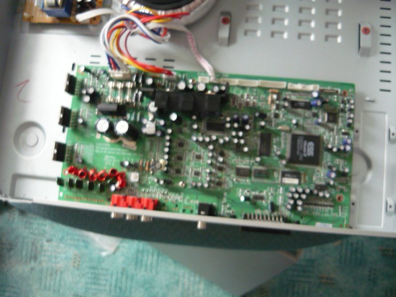

(#) paradmat hozzászólása Jún 21, 2009 /
Van egy nemműködő DVD lejácóm amibe belement a villám, és szeretnék erősítőt csinálni belőle. hogyan csináljam??

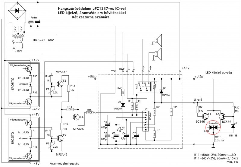

Heló!
A mellékelt képen lévő védelmet építeném meg a 2X150W-os erősítőhöz és az lenne a kérdésem, ha én max. 2X60 Wattot akarok a kimeneten, akkor be lehet állítani az áramkorlátot, hogy letiltson e fölött? A pirossal bekarikázott alkatrész az két sima dióda? A "K" kapcsoló mi célt szolgál és milyen típusú?
(#) hapro válasza lapose hozzászólására (») Jún 21, 2009 /
Az egyikben van nagyobb fémfelület, a másikban meg abszolút kicsi, gyakorlatilag csak a hűtőborda, de mindkét esetben rá van kötve a hálózati földelés a fém részekre. Most vagy nagyon béna vagyok, és többször elkövetem ugyanazt az alapvető hibát, vagy mittudomén.
(#) heroldbalu válasza paradmat hozzászólására (») Jún 21, 2009 /
HaliElőször is szedd ki a villámot
(#) hapro válasza paradmat hozzászólására (») Jún 21, 2009 /
Szerintem szedj ki belőle mindent, és építs bele egy végfokot.
Vagy másik lehetőség a nagyon sok közül, mérd meg a tápját, ha jó és megfelelő akkor azt hagyd benne, és ahhoz építs egy végfokot aztán azt tedd a kibelezett dobozba.
