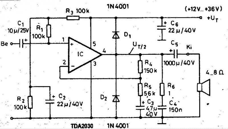

Szevasztok!
Nemrégiben vettem a HEStore-ból egy 15 wattos végerősítő kitet. HE Kit-féle, mono és a TDA2030-ra épül.
A minap össze is raktam de valami gond van vele. Bekapcsolom, megadom neki a szükséges feszültséget, az első pár másodpercben tisztán, szépen szól de utána recsegni kezd, majd pedig teljesen el is hallgat. Miután kikapcsolom és ismét feszültség alá helyezem ugyanezt játssza el. A tápegységem "működése" közben kb. 1/10 amper áramfelvételt jelez. Én valami kondenzátor körüli hibára gondolnék a jelenség természete miatt. Vagy forrasztási hiba esetleg (bár látszólag azok jónak tűnnek)?
Nem lehet, hogy esetleg túl neki a hangfalam? Orion HS 280-as 8 ohmos 50 W-os
Köszi a segítséget!

(#) lapose válasza Axel hozzászólására (») Júl 20, 2009 /
Mértél feszültségeket az IC lábain?
(#) Axel válasza lapose hozzászólására (») Júl 20, 2009 /
Még nem. Meg kéne tennem? Szerinted mi a hiba? Nem kap elég kraftot? 28 volttal küldve némileg jobb a helyzet, de akkor is torzít nagyon, valamint a kellő áramfelvételt akkor sem látom a táp műszerén. Elvileg így fél amper körül kéne lennie mivel 15 wattos az egész cucc. Azért furcsállom mert kit és elvileg hibátlanul kéne üzemelnie...
Attól, hogy azt mondod, hogy nem szól, meg jól vannak benne az alkatrészek, nekünk nem sok mindent mond mert nem látjuk az áramkörödet. Viszont, ha közlöd, hol milyen feszültségeket mért az már jó kiindulási alap.
Ha jól látom a képen neked egy egytelepes táplálású erősítőd van. Ekkor az IC 5-ös lábán a tápfeszültséget kell mérned, a 3-as lábán 0V-ot, a többin pedig kb. a tápfeszültség felét.
Ha nem így van, akkor valami nem stimmel.
Meg kell keresni a panelon azt a két ellenállást, ami előállítja az IC számára a féltápfeszültséget. Ez két azonos értékű ellenállás, a mellékelt rajzon az R3-R2 ellenállás. A közös pontjukon kell fél tápfeszültséget mérni. Addig kár is továbbmenni amíg itt a szükséges feszültség nincs meg.
A hiba lehet a 2 ellenállás hibája, rossz értéke, illetve a C2 kondenzátor zárlata, vagy, ha fordítva van az áramkörben.

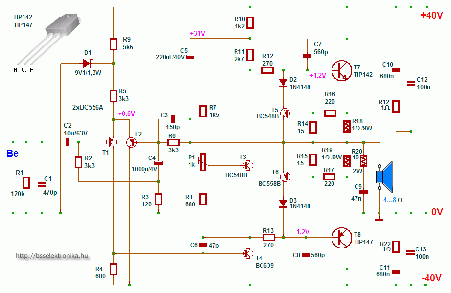

Szeretnék építeni egy végfokot darlingtron tranyókkal, a kapcs rajzot mellékeltem, és az lenne a kérdésem, hogy hangerőszabályzónak milyen potit használjak? Hány Kohm-osat? És még az hogy középen annak a potinak mi funkciója van?
Köszi előre is!
(#) Directors válasza wtc hozzászólására (») Júl 21, 2009 /
Hangerőszabályzónak 50k Logaritmikus potméter a jó.
A rajzon látható potméterrel a nyugalmi áramot tudod beállítani.
De várd meg a tapasztaltabbakat.
(#) wtc válasza Directors hozzászólására (») Júl 21, 2009 /
És még az, hogy azokhoz a kondikhoz, ahova nincs odaírva a feszültség, oda milyen feszültségű kondit vagyek? 100V-os?
És az ellenállások jó ha 0,5 W-osak?
Ahová nincs odaírva,hogy hány W ellenállás kell oda jó a 0,5W ahová viszont oda van írva,hogy 2W vagy a 9W oda olyan teljesítményút vegyél ami fel van tüntetve.
A kondis kérdésedre nem tudom a választ.Hülyeséget nem akarok mondani.
DE hangsúlyozom várd meg a tapasztaltabbak válaszát is nehogy miattam ne legyen valami jó.
(#) lapose válasza wtc hozzászólására (») Júl 21, 2009 /
Directors leírta a lényeget, ha a nem jelölt kondikat 100V-nak veszed biztos jó lesz.
(#) hapro válasza wtc hozzászólására (») Júl 21, 2009 /
Azok a polaritás nélküli kondik amikhez nincs írva feszültség fólia vagy kerámia kondik, a kis kapacitásúból valószínű csak kerámiát fogsz kapni, amik legáltalánosabban 50V-os feszültségűek szoktak lenni, ezek azok a legkisebb méretűek. Ha biztosra akarsz menni akkor általánosságban elmondható, hogy mindig olyan feszültségű kondikat válassz, ami eléri a tápfeszültséget (szimmetrikus tápnál ugye a plusz és a minusz oldal összege), sőt mondjuk az a minimum, és hogy ne járasd a kondikat max üzemen, így ajánlatos még ettől is magasabb feszültség tűrésű kondenzátorokat beépíteni.
Ha meg a rajzodat nézzük, akkor a C12, C13 minimum 50V-os mert rajtuk van a fél tápfesz ami jelen esetben 40V. A C10, C11 helyére tegyél 63V MKT kondit. C9 helyére tegyél minimum 63V-os, de én a helyedben 100V-os kondit tennék, néhány forint a különbség árban köztük. C7, C8 helyére jó a sima normál 50V-os kerámia kondi. Ezen kívül a C1, C3, C6 helyére is jó a normál 50V-os kerámia kondi. A kondi feszültsége egyébként nem ekkora kardinális probléma, ha jóval több feszt eltűr mint kéne abból soha nem lesz probléma.

(#) lapose válasza hapro hozzászólására (») Júl 21, 2009 /
C6, C7, C8 kondenzátorokon teljes kivezérléskor durván a teljes tápfesz(80V) rajta van! Ide nem raknék 50V-os kondit, főleg nem kerámiából!

(#) hapro válasza lapose hozzászólására (») Júl 22, 2009 /
Ez nem világos nekem miért van rajta teljes tápfesz. Írd le légyszíves miért.
(#) lapose válasza hapro hozzászólására (») Júl 22, 2009 /
C6 esetében: Az egyik vége a T4 bázisán van, itt a feszültség mindig -Ut-UBE, azaz jelen esetben -39V.
A T4 kollektora pedig a kivezérlés függvényében ideális esetben +Ut-tól -Ut-ig vesz fel értékeket, és ha pont +Ut-n van, a C6 egyik végén -39V van a másikon +40V körül lehet. Persze valamennyivel alacsonyabb, de ilyen szempontból mindegy, hogy +35V vagy +40V.
A C7-C8 esetében az egyik végük a tápfeszültségre van kötve, a másik pedig a bázisra, ami pedig követi az emitter feszültségét. És egy jó végfoktól elvárjuk, hogy közel +-Ut-ig kivezérelhető legyen. Vagyis itt ugyanaz a helyzet: A kondenzátor egyik végén a tápfeszültség van, a másik pedig vándorol -Ut-től +Ut-ig. Szélsőséges esetben ezeken a kondenzátorokon is közel teljes tápfeszültség lehet(80V).

(#) wtc válasza lapose hozzászólására (») Júl 23, 2009 /
Ez a darlington tranyós erősítő, elbírna +-50V-ot?
Mert a toroidom, egyenirányítás után ennyi lett
Esetleg lehet vele valamit csinálni, hogy +-40V legyen? Valami ellenállást betenni vagy nemtudom
Köszi előre is!
(#) lapose válasza wtc hozzászólására (») Júl 23, 2009 /
8 ohm-on biztos jó lesz.
Akkor 8ohm-os hangdobozon 80W-ot ad le? Vagy többet?
És 4ohm-os hangdobozon nem lesz jó? Mert pont 4ohm-os hangdobozom van, ami 200W
