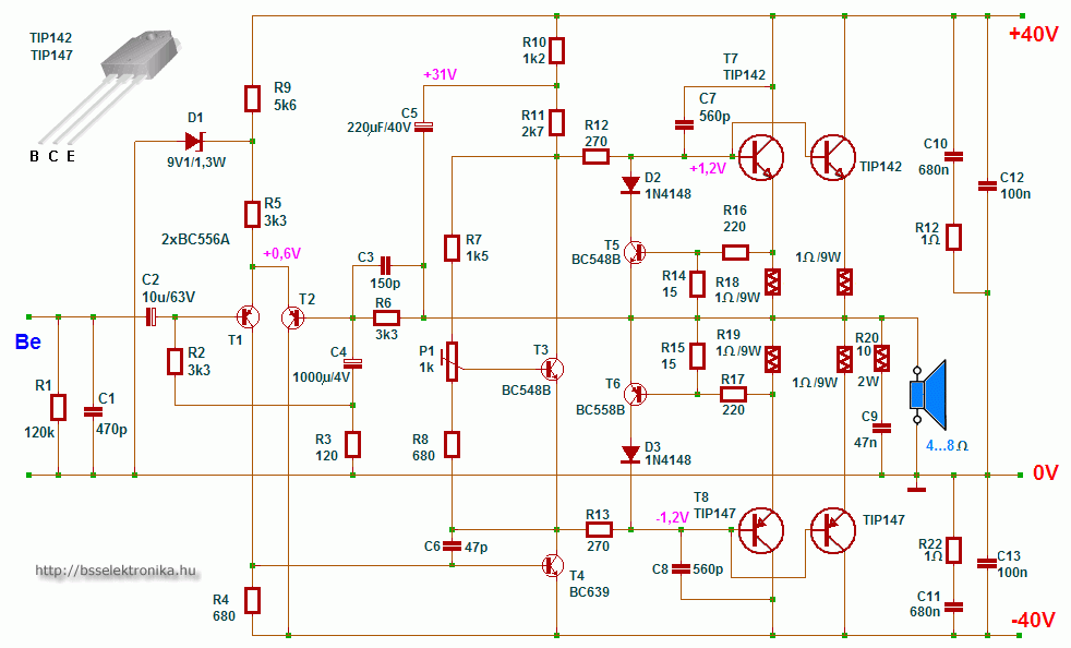

(#) varttina válasza wtc hozzászólására (») Júl 23, 2009 /
Ha soros ellenállást raksz elé, azzal csak azt éred el, hogy nagy kivezérlésnél leesik a feszültség, ezért torzítani fog. Inkább stabilizátort kellene elé beraknod.
(#) Bassmester válasza wtc hozzászólására (») Júl 23, 2009 /
Az erősítőt kéne a meglévő táphoz méretezni. Ha pl a TIP tranyók helyett MJ 11015 - MJ 11016 darl. párt használnál, akkor simán bírná a +/-50V-ot és a teljesítménye is nagyobb lehetne.
(#) lapose válasza wtc hozzászólására (») Júl 23, 2009 /
4 ohm-ra minimum BDV66C-BDV67C tranzisztor kell, vagy a Bassmester által is említett MJ11015-MJ11016.
Ha a TIP142-147 párost akarod használni akkor duplán kell rakni őket.
(#) wtc válasza Bassmester hozzászólására (») Júl 24, 2009 /
Nekem most jelenleg, a MJ 11015, és MJ11016, az drága lenne, , de hogyha ezeket tenném bele, akkor nem kellene növelni az alkatrészek értékein?
És hogyha 2db TIP142-őt, és 2db TIP147 tranyót raknék bele, akkor sem kellene más alkatrészeket tenni bele?
(#) lapose válasza wtc hozzászólására (») Júl 24, 2009 /
Nem kell semmit változtatni az értékeken. Ha 2 TIP-et raksz bele, csak annyit változik a dolog, hogy mivel tranzisztornak külön emitter ellenállás kell, 4 db. 1 ohm-os ellenállás lesz benne.
(#) wtc válasza lapose hozzászólására (») Júl 24, 2009 /
Mármint 4 db 1 Ohm 9W? És ezeket az ellenállásokat sorosan kössem?
És a 2-2 tranzisztort, csak simán összekössem, az emitert-emiterrel, kolloktert-kollektorral, bázist-bázissal?
És így mennyi lesz kb a teljesítménye 4 Ohm-on?
Köszi hogy segítetek a megépítésben, még nagyon kezdő vagyok.
Így kell kötni.

(#) hapro válasza lapose hozzászólására (») Júl 24, 2009 /
Ilyenkor a bázisokba nem érdemes 1-1 kb 1ohm-os ellenállás kötni?
Az alkatrész szórásból adódó hibák kiküszöbölése végett.
Csak azért, hogy biztos együtt dolgozzanak a tranyók.
Vagy ennél ezt már az emitter ellenállás megoldja?

(#) hapro válasza proli007 hozzászólására (») Júl 24, 2009 /
Az első mondatoddal van értelmezési problémám, mert pont van a végén.
Tehát onnan vagy hiányzik nekem valami a végéről vagy egyszerűen nem értem mire akartál utalni ezzel a mondattal. Vagy a mondat elejéről egy "Ez" szót hiányolok. Melyik az igaz?
„Az emitter ellenállás feladata.”
(#) lapose válasza hapro hozzászólására (») Júl 24, 2009 /
„Ilyenkor a bázisokba nem érdemes 1-1 kb 1ohm-os ellenállás kötni?
Az alkatrész szórásból adódó hibák kiküszöbölése végett.”
Ez az emitter ellenállás feladata.
Ha erre gondoltál.
Ui.: Ugyanis nem az a lényeg, hogy a bázisáram legyen egyforma, hanem a kollektoráram, mert a tranzisztorok egyenlő terhelését azzal tudod elérni, ha a kollektor áramuk megegyezik. Ezt pedig az emitterkörben elhelyezett ellenállással a legegyszerűbb elérni.
Na akkor így már teljesen világos.
(#) proli007 válasza hapro hozzászólására (») Júl 24, 2009 /

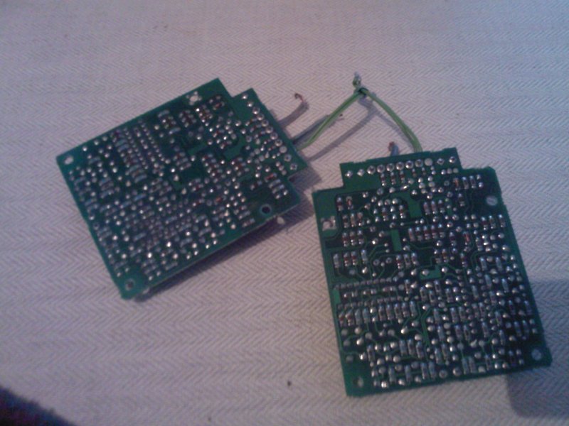

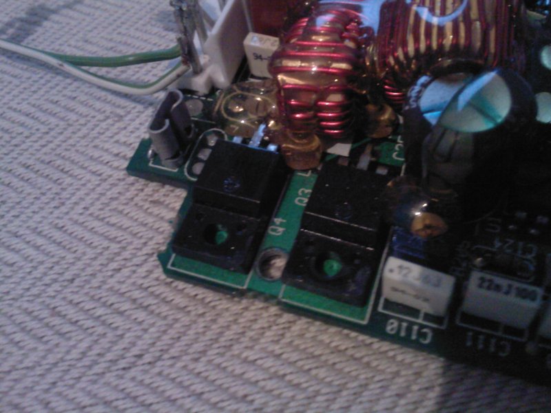

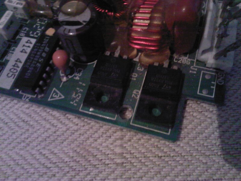

(#) mhatalyak hozzászólása Júl 25, 2009 /
Szeretnék építeni egy FET es erősítőt, van itthon 2db BOSE erősítőm ami nagyon szépen szól, viszont elég gyenge, és elhalkul. a FET ek száma:137110. Azlenne a kérdésem, hogy valaki tudna-e valami rajzot adni nekem amibe ezeket a FET eket bele tudom rakni.
Köszönöm előlre is!
Üdvw Máté!
(#) mhatalyak válasza mhatalyak hozzászólására (») Júl 25, 2009 /
Senki?
(#) Bassmester válasza mhatalyak hozzászólására (») Júl 25, 2009 /
Biztosan ez a fet tipusa? A 137110 inkább valami gyári azonosítonak tűnik, amit a Bose rányomott a fetre, miután eltüntette a tipusmegjelölést. Tegyél fel képeket, hátha akkor könnyebb lesz beazonosítani.
(#) mhatalyak válasza Bassmester hozzászólására (») Júl 25, 2009 /
az egyikben ST márkájú van a másikban pedig valami nagyon sötét lakkfekete színű FET de a száma ugyan az. Megppróbálok keríteni valami fényépezőgépet és teszek fel képeket!
Nemtudtam jó minőségű képeket csinálni, csak telefonosat, de itt vannak!
Még az van írva a FET re, hogy A405 MALAYSIA
És találtam egy helyet ahol lehet venni Bővebben: Link
(#) lapose válasza mhatalyak hozzászólására (») Júl 25, 2009 /
Ezek kapcsolóütemű végfokok első látásra, biztos, hogy szét akarod szedni őket?
A fetekről pedig leszedték az eredeti típusjelzést, és csak egy kódszámot nyomtatnak rá, hogy csak tőlük tudj tartalék alkatrészt venni. Nem sok esélyt látok a beazonosításra.
