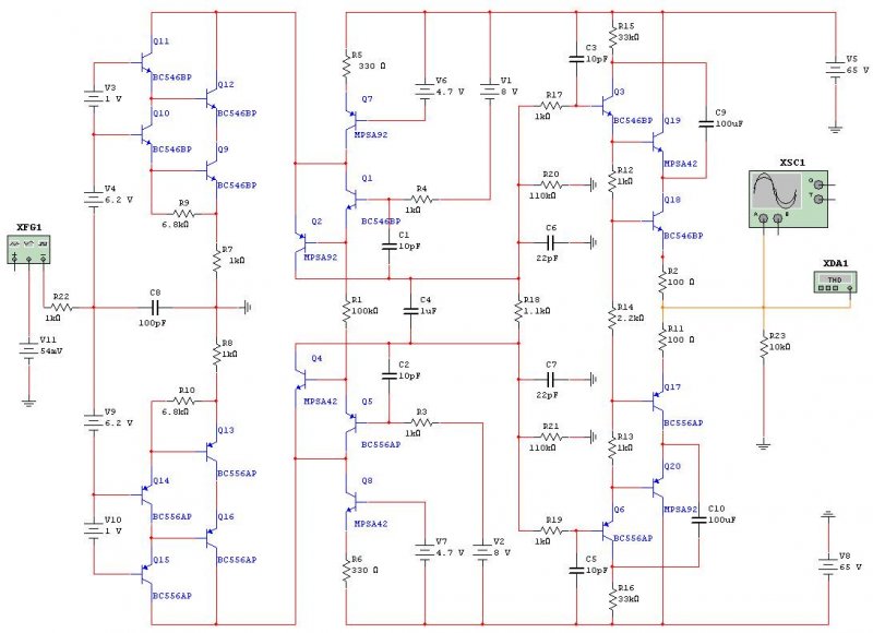

(#) KD mester hozzászólása Szept 24, 2009 /
Nos a témához kapcsolódóan itt van egy "ideális tranzisztor" kapcsolástechnikával tervezett erősítő fokozat. 100V-pp kimeneti jelet képes produkálni 20Khz-en 0.001% thd-val (MS7szimuláció).
Ez szintén hibajavítós kapcsolástechnikának tekinthető, csak az elemi erősítőeszközök szintjén történik a hibajavítás. Azért is ideális tranzisztor kapcsolástechnika az elnevezése. A gyakorlatban is jól hasznosítható az elv. (A legutóbbi végfokomban pl: szintén felhasználtam az elvet jó eredménnyel.)
Az elv lényege, hogy megfelelő munkapontban egy szimmetrikus emitterkövető képes 0.001%-torzítás allatt lekövetni a bemenetére adott jelet. A lényege, hogy az emitter ellenálláson keletkező torzítatlan áramot kell ismét feszültséggé alakítani egy 1-2 nagyságrenddel nagyobb ellenálláson hibátlanul, így nagyon jó feszültségerősítőhöz jutunk.

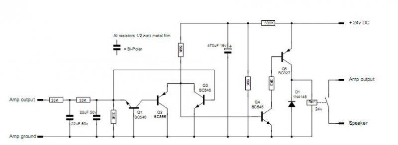

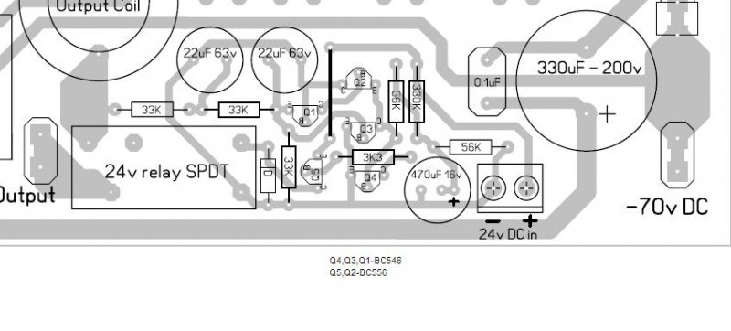

Utánépítek egy erősítőt,és a védelemmel van egy kis baj,ugyanis nem tüntették fel a tranyók típusát,és kapcsolás sincs róla csak a beültetés alapján tudok következtetni.A kép alján odaírtam hogy szerintem melyik-melyik,de jó lenne ha ránézne valaki.
(#) troby válasza M.Béla hozzászólására (») Szept 24, 2009 /
Helló szerintem ez a kapcsolás megfelelő lenne hozzá.
Mivel ahogy elnézem az erősítőd ez a 300 vagy 400W os To-3 as tranyókkal felépített. És az oldalon amúgy fent van a kapcsija.

(#) M.Béla válasza troby hozzászólására (») Szept 24, 2009 /
Az oldalt nem ismerem nekem máshonnan van a rajz,esetleg belinkelnéd?

(#) troby válasza M.Béla hozzászólására (») Szept 25, 2009 /
Szia de persze csak azt hittem nem akarod közzétenni, gondoltam én sem: Bővebben: Link
(#) M.Béla válasza troby hozzászólására (») Szept 25, 2009 /
Ahogy nézem elég korrekt dolgok vannak fent,főleg a Fet-esek tetszenek,lehet meg is csinálok egyet-kettőt.
találtam hozzá egy másik linket amin fent van mineden

(#) macera2 válasza KD mester hozzászólására (») Szept 25, 2009 /
Hello KD mester!
Sorry, de már megint nem értek valamit. A küldött kapcsolási rajzon, ugyan nincs számozott alkatrész, de talán így is eltudom mondani a gondom. Nevezetesen, a bemenő dif. erősítő első tranyójának kollektorába kellene egy R ellenállás, a következő fokozatot az erősített bemenő jellel így lehetne vezérelni. De R helyett ott két sorba kötött dióda van. Gondolom referencia feszültséget állít elő. Igaz, hogy ha a két diódát R-el helyettesítjük, akkor ugrik a DC beállítás. Akkor most a "vagy ez vagy az" az elv működik?

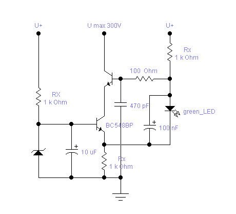

Hello Béla!
Ha ennyre építgetős kedvedben vagy, kipróbálhatnád ezt az egyszerű kapcsolást is, mit tud, csatolom a képet.
